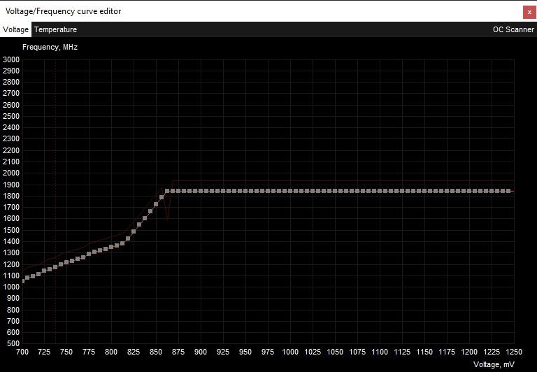

Moin mal ne frage blicke da net so ganz durch, habe meine 3090FE mal Undervoltet auf 1845Mhz bei 0.862v bekomme dort folgende Punkte im Time Spy
Time Spy 18103
Grafik 19622
CPU12584
mit +114% Power sonst nix also kein OC bei GPU oder Memory
Time Spy 16919
Grafik 18108
CPU 12331
weiß einer warum, müssten die Werte mit +114 Powerlimit nicht höher sein als mit der Curve von 0.862v und 1845Mhz oder hab ich nen denkfehler ?

ohne Kurve legt er bei höheren Voltzahlen weniger HERZ. zb 850mV mit Kurve 1860MHz. (Dies ist eigl ein OC von 100-200MHz?) VS. 850mV bei Stock 1600?
Du fixierst mit dem Undervolt eigentlich nur die Spannung bei 862mV. Dann packst du dort einen Offsetwert von XXXMHz oben drauf.. Also theoretisch OC.
Weil TimeSpy generell (so wie PR) viel Strom zieht ist das Limit bereits bei unter 1Volt erreicht.
In Spielen wirst du warscheinlich ohne OC/UV also mit Stock Settings bessere Werte erreichen. 1.07+ Volt bei 1900-2000MHz weil hier das Powerlimit bei normaler Last nicht reingrätscht. Aber Stock wird die Karte halt lauter/wärmer und zieht mehr Strom.
Ich würde nochmal 850mV bei 1860MHz probieren ( aber nur weil mich die schiefe Zahl triggert :p )

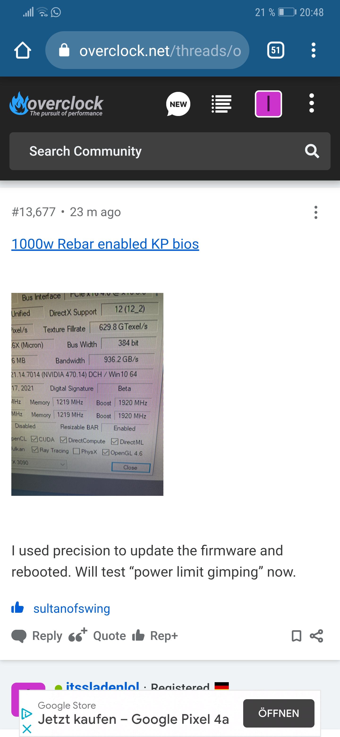

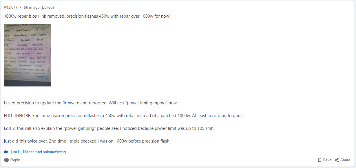

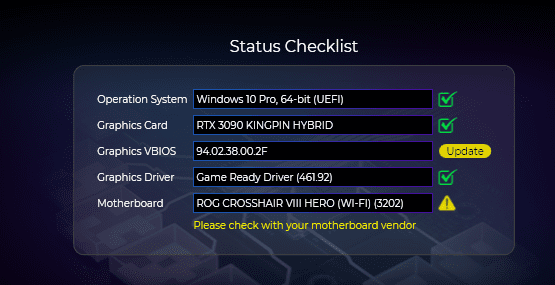

Kann man ganz einfach selbst machen.
1000w bios Flashen und mit neustem precision x von evga kann man dann vbar in jedes bios permanent injecten.
Wie soll das bitte gehen ? Wenn ich im Tool sage Flash mir das aktuellste Bios dann gibt der mir das normale Hybrid Bios aber nicht das mit 1000w power Target 🤔🤔
Nochmal meinen Satz lesen...
Funktioniert einwandfrei.
Das 1920mhz Boost bios ist ledeiglich ein 450w bios das gleiche hatte ich auch grade. guck mal unter "Advanced" >> Nvidia bios. Die echten 1000w biose haben ein Boost von 1695mhz.
