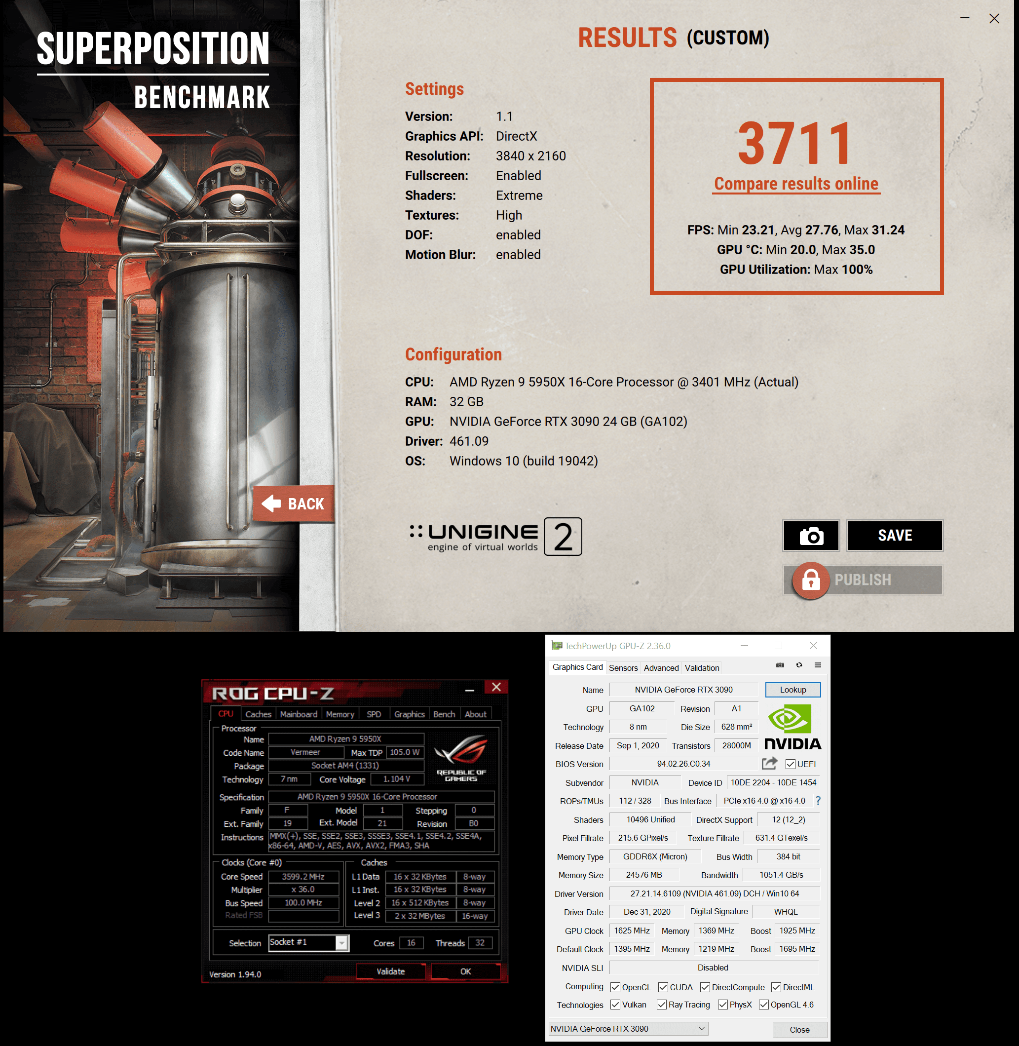

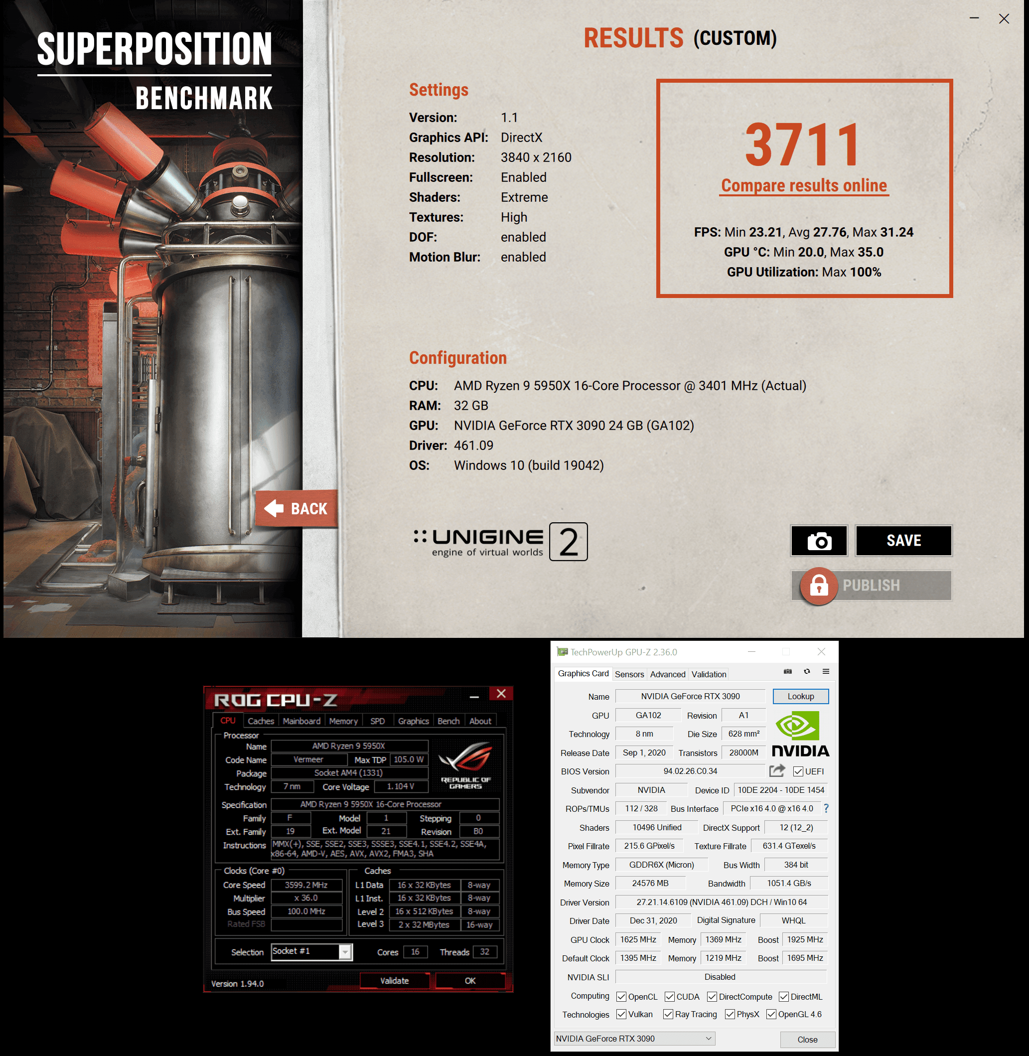

magyXL │ 3851 │ Gigabyte Auros Master rev.1 │1887/1369│ Stock Air
Mit dazu gebt ihr bitte folgende Informationen:
Username │ Score │ Version der Karte │ Reele MHz (Core/Memory) │ Kühlung
Beispiel hierfür:
Xtremefunky │3555│ Strixx OC │ 1795/1281MHz │ Wasser
Danke, :wink:

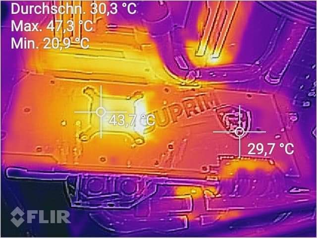

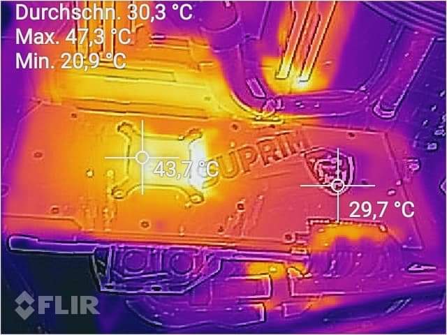

Es ist genau im Bereich der Spawas ;) links und rechts auf der Karte... am wärmsten oder eher am heißesten werden die Spawas auf der Seite der beiden 8pins... in der Mitte wird die Karte nicht so warm ! Aber ok ...
Duuuuuude. Wenn du chilled Water verwendest, frierst du eher an der Karte fest, als dass du irgendwas merkst, das da was warm wird.
Jetzt verstanden :)?
Meine beide 3090 werden auch nur bei den Rams moderat warm. Im Bereich der VRMs kommt keine grosse Hitze. Wassertemp ist um 28-30°c also nicht gechillt.
