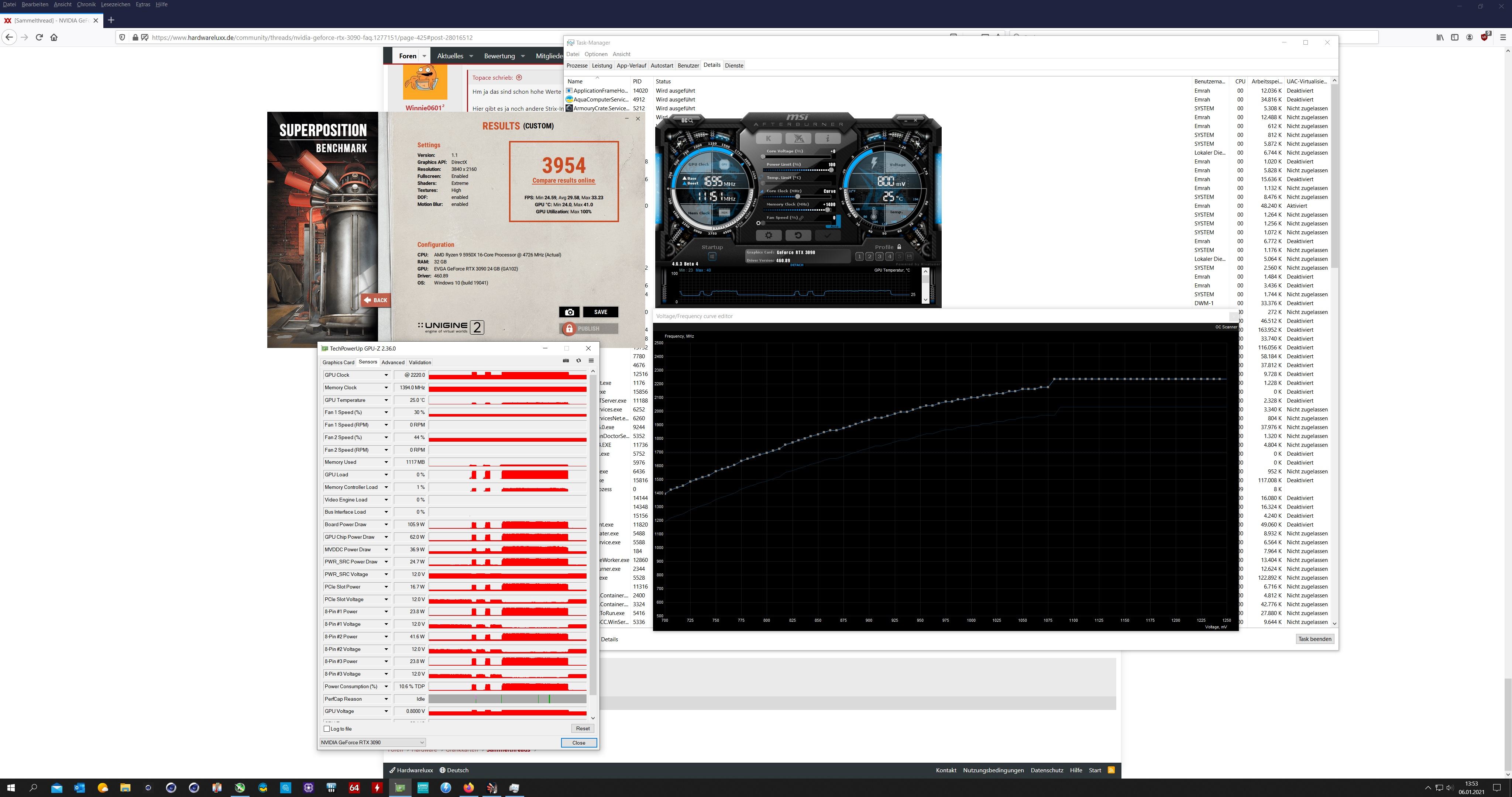

Hab mal 1000w auf mein Ventus losgelassen :fresse2: :fresse2:
Glaube nicht schlecht für 2x8Pin.

Habe Bios seit gesten drauf, mehrere Benchs gemacht und bin die ganze Zeit am Cyberpunk zocken in 4096x2160 also die Karte wird richtig gefordert.
Kabel wird nicht mal warm und sehen tut man auch nichts.

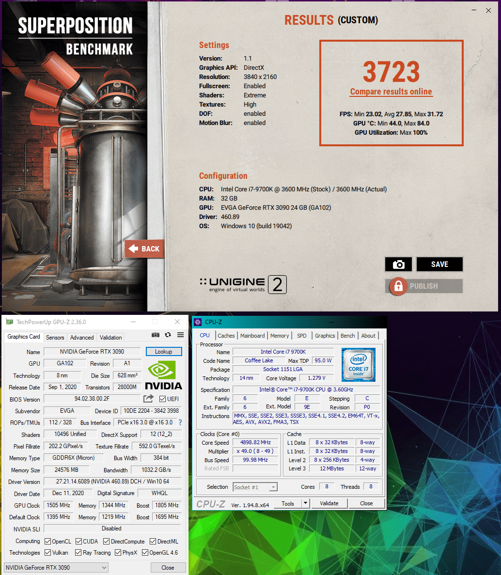

Neuer Score mit 1000W Bios, mehr krieg ich mit dem 9700K wohl nicht hin
magyXL│3723│ GIGABYTE AORUS MASTER 1000W OC BIOS │ 2010MHz/1344MHz │ Stock Air

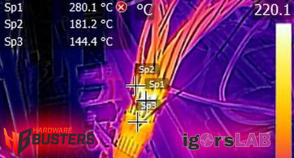

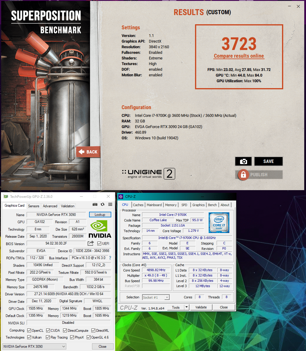

150 Watt laut Nvidia und Steckerhersteller. Temperatur bis zu 105°C am Stecker.
Welcher wert sollte denn pro anschluss nicht überschritten werden? 350max?
Theoretisch 150W :p
ich wäre mit 200~ einverstanden aber nicht 250uaf einen Port und 130 auf den anderen
Das Vision oc Bios zieht 165~ pro Port und knappe 60 vom pcie. Laut Anzeigen
und ich habe keine Ahnung wieviel Last deren „super Spezial“- Stecker abkönnen.
bei 250+ Watt wurden die bereits etwas wärmer ^^
