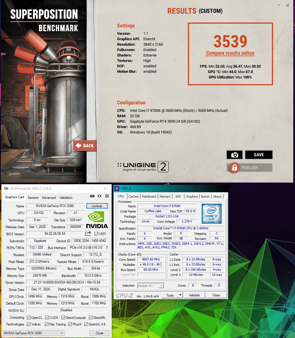

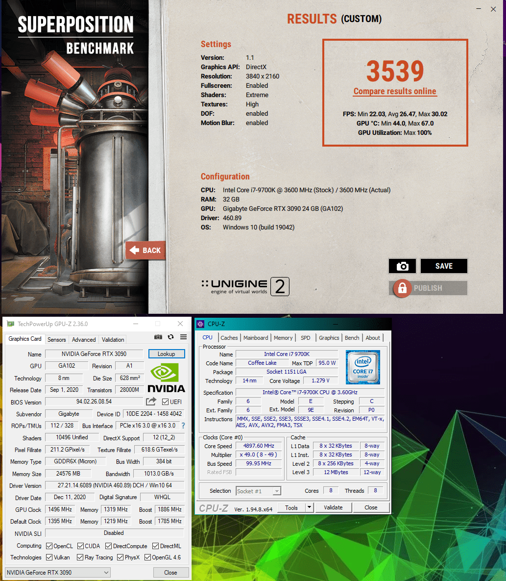

Ich korrigiere meinen Score um ein paar Punkte O_O Schlusslicht zu sein, hat mich ein wenig gestresst :d
magyXL│3539│ GIGABYTE AORUS MASTER │ 1986MHz/1319MHz │ Stock Air
Weil der Benchmark mehr Last auf die Karte bringt und sie mehr auslastet liegt wird das Powerlimit bei weniger Spannung schon erreicht das ist normal. Im Spiel begrenzt ja auch das Powerlimit nur eben bei weniger Last und damit bei höherer Volt und Takt. Bei Furmark z.B. kannst Einstellungen hinbiegen da läuft die Karte im Powerlimit bei nur 0,6x Volt.
Aber selbst bei der hohen Last des Superposition Benchmarks sollte eine 390 Watt Karte mindestens 1900 Mhz konstant schaffen habe noch von keiner gelesen die so schlecht gebinnt ist das die bei 1800 Mhz schon am Ende ist. Bzw. wenns die wirklich gibt dann würd ich sie umtauschen, reklamieren oder verkaufen weil für soviel Geld doch einiges an Performance verschenken wäre blöd da kommt ne halb so teure 3080 mit OC dann mit. Aber bist ja im letzten Bench nun auch über 1900 Mhz also ist das ja nicht der fall mehr :)
Meine Karte hat so nen high Leakage Chip, dass diese keine 1900MHz schaffen würde bei 390W. Das sind eher so 1820MHz.
Aber das ist hald gleichzeitig auch ihre Stärke :sneaky:
War echt schwierig den Chip vorm modden einzuschätzen, weil der bei einem berenzten Powerlimit unterirdisch gescored hat.
Im gleichen Zug gabs aber viel Takt bei wenig Spannung. Das war Tricky.

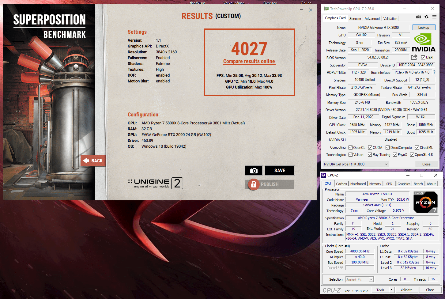

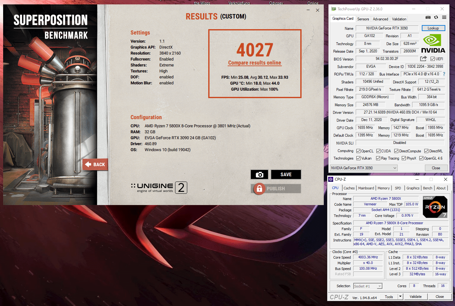

HappyWeekend│4027│GB Vision OC│ 2220/1427MHz │ Wasser

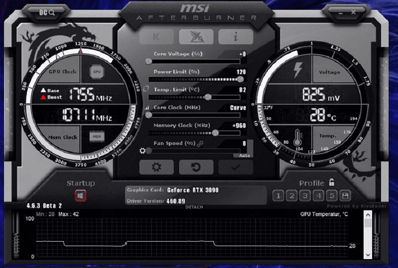

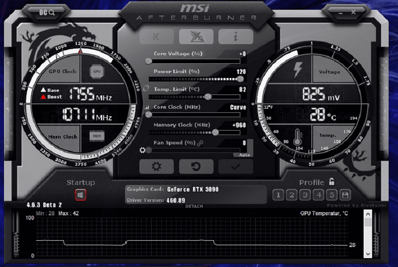

Welcome to 4k aber ab hier ist Sense.. Vram ging "stable" nochmal etwas hoch aber ab +1700 greift die korrektur

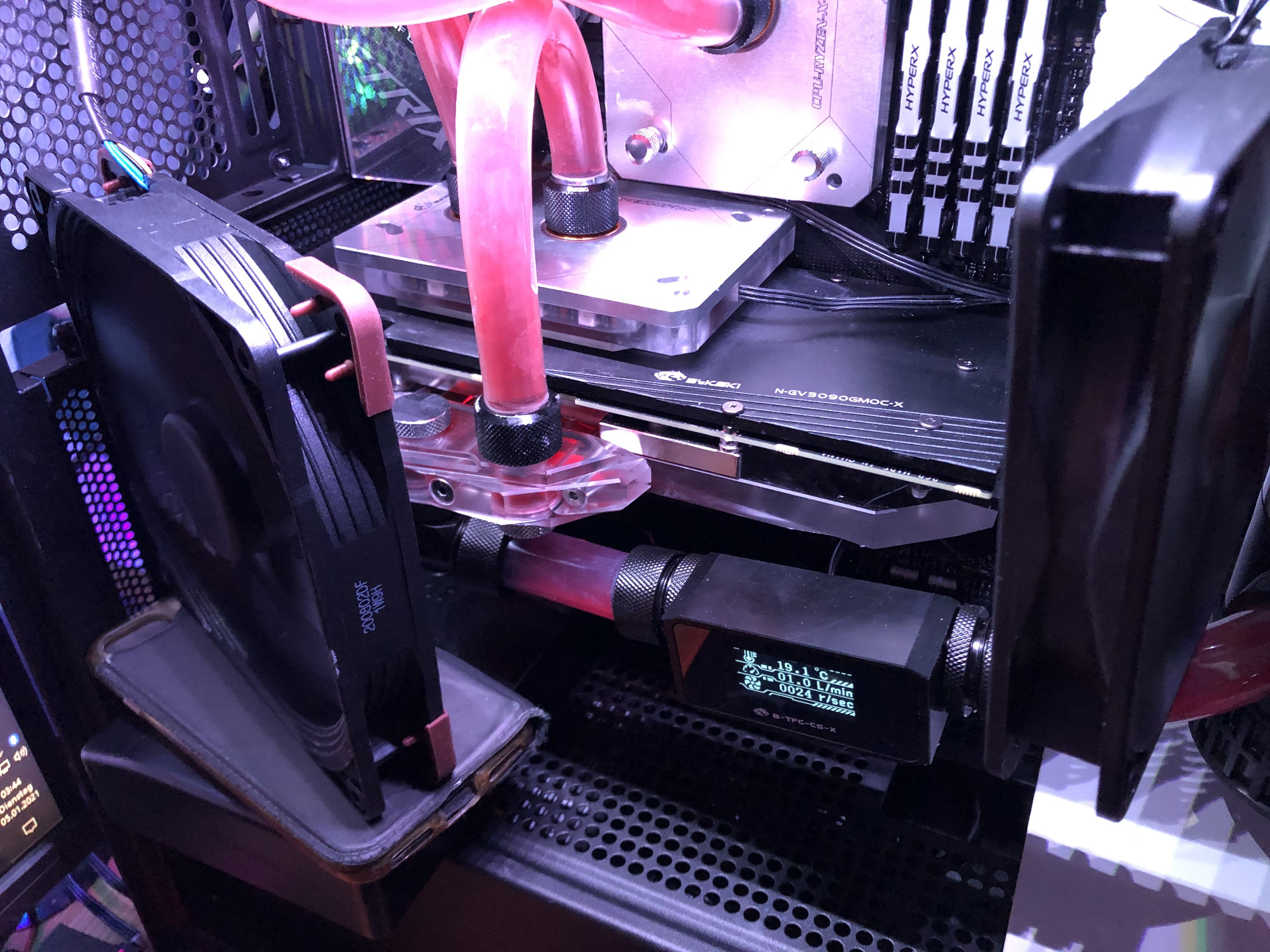

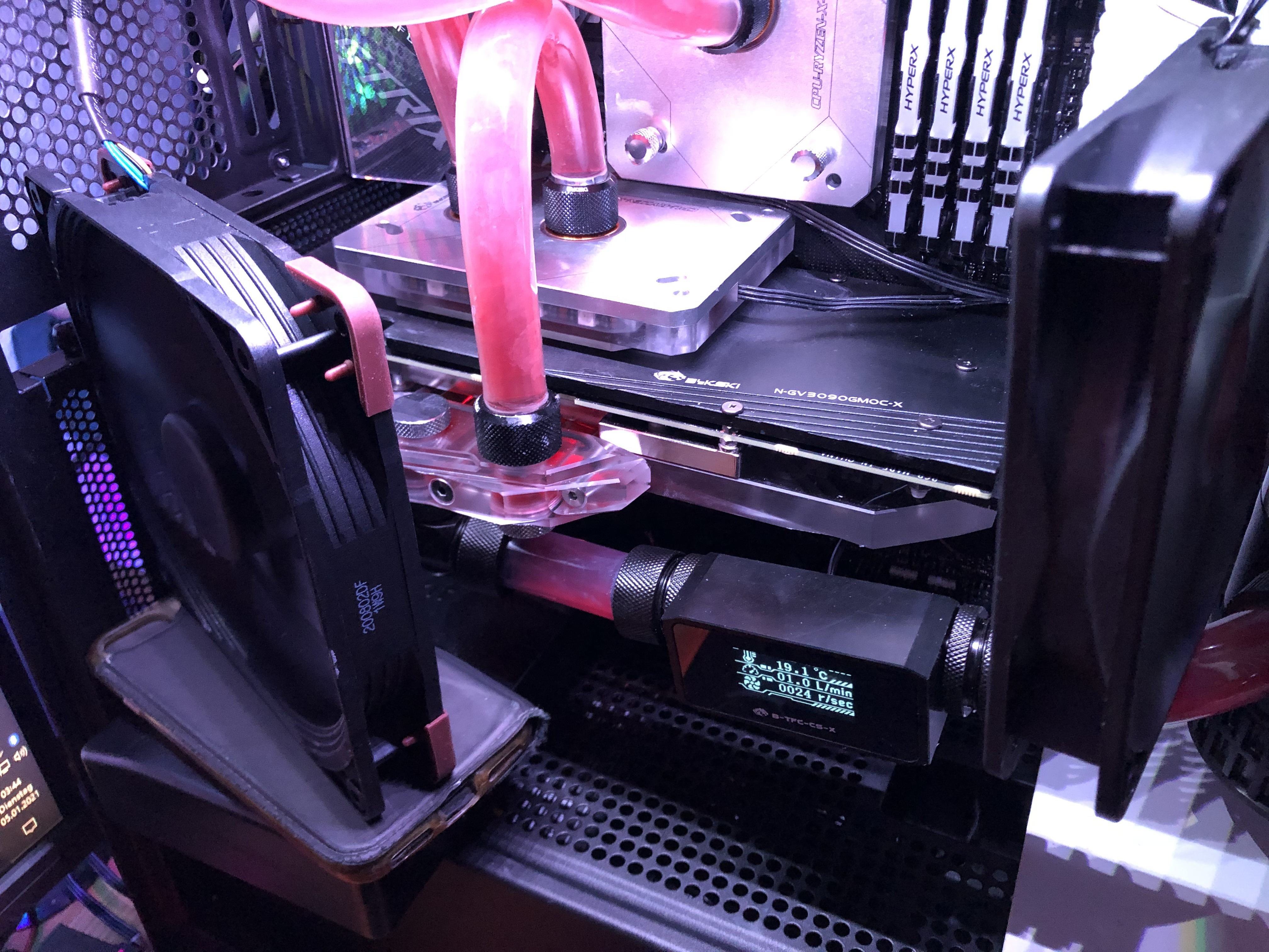

Hier noch ein Bild vom "Ghetto-Mod"

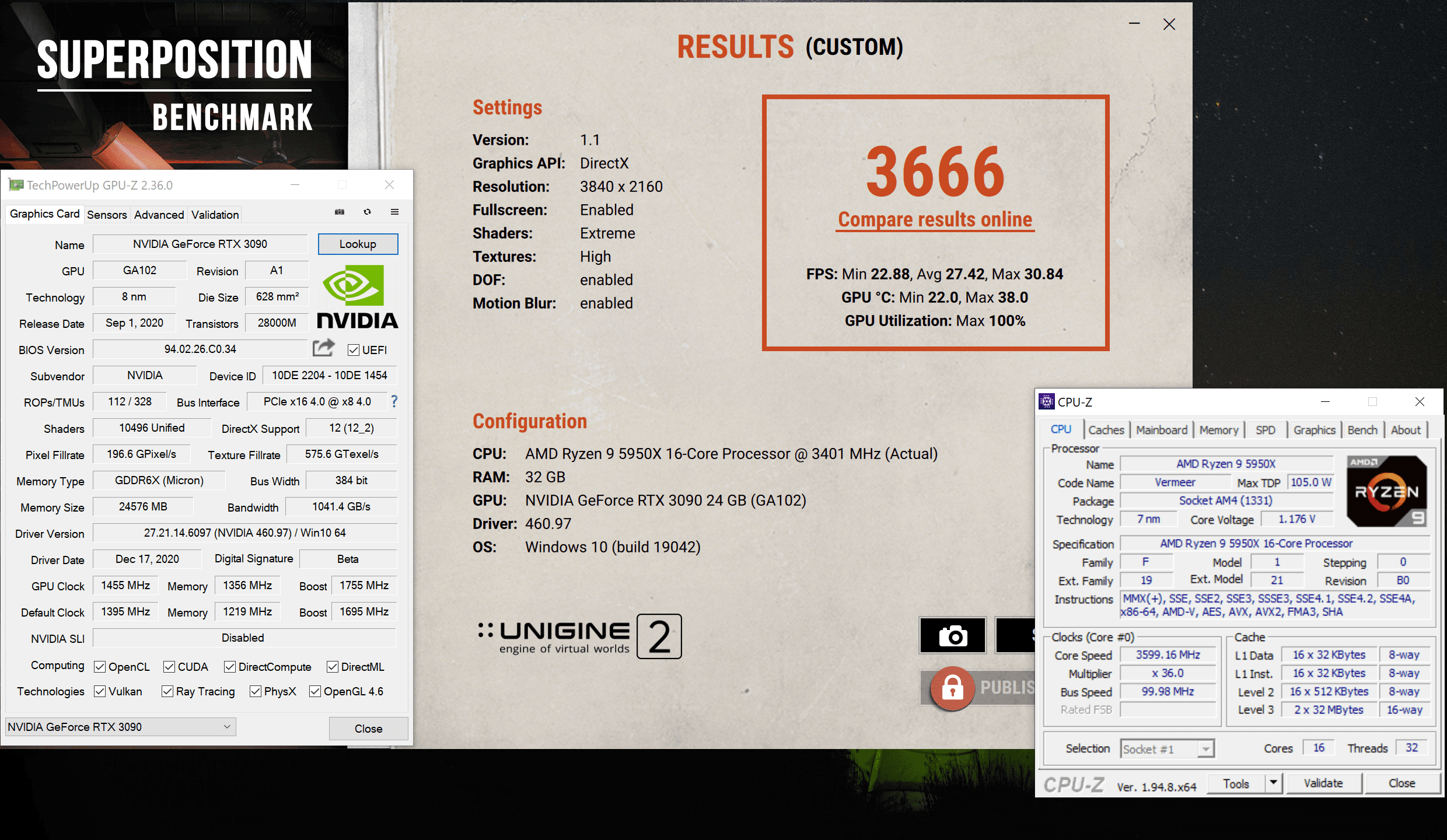

hab schnell Port Royal und Timespy laufen lassen fals es wem interessiert:

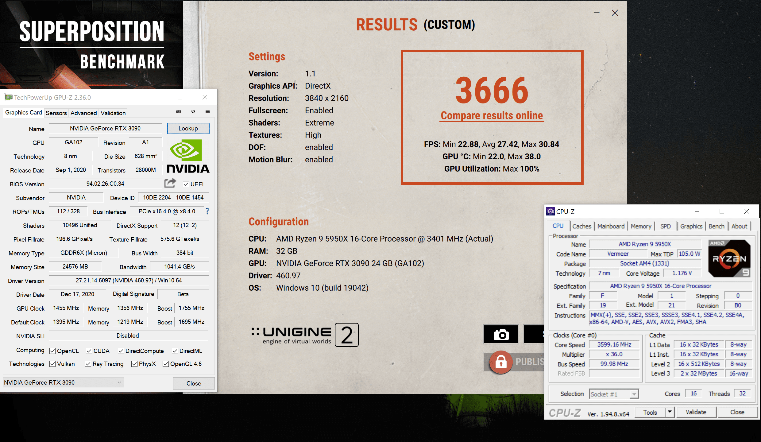

Echt unter 1900 Mhz das ist echt wenig noch nie gesehen zuvor. Aber selbst wenn jetzt mit hoher Spannung mehr möglich ist ist es abseits vom Benchen doch ein großes Manko für Dauerlast und Haltbarkeit wenn er beim Spielen ständig die hohe Spannung braucht? Wäre da ein Wechsel nicht dennoch ratsam zu ner anderen? Momentan bekommt man ja noch fast Neupreis dafür weil der Markt noch nicht satt ist.
@Gonzo28 Welches 500 Watt Bios meinst du? Dein GPU-Z zeigt die ID von dem KFA Galax Bios ist es das 1000 Watt Galax Bios? Wie hast du es programmiert per Eprom Brenner oder NVFlash?
PS. warum läuft deine Karte nur auf 8x absicht?
Danke für den Hinweis. Keine Ahnung, muss ich mal im BIOs nachsehen.
Ich habe das 390W Bios benutzt, welches im Startpost zur Behebung von DP-Problemen genannt ist.
Das hier im Thread verlinkte 500Watt Bios lässt sich nicht flashen.
Das 1000W Bios hat 3x8 Pin und demzufolge stimmt das Powertarget und die Berechnung nicht und die Karte taktet deutlich niedriger. Ich bin auf der Suche nach einem 2x8 Pin 500 Watt Bios, finde nur keins.
Hm, selbst ein BIOS-Reset und i mmer noch x8 Mode.
Sehr merkwürdig.
Ob das an dem Bios liegt?

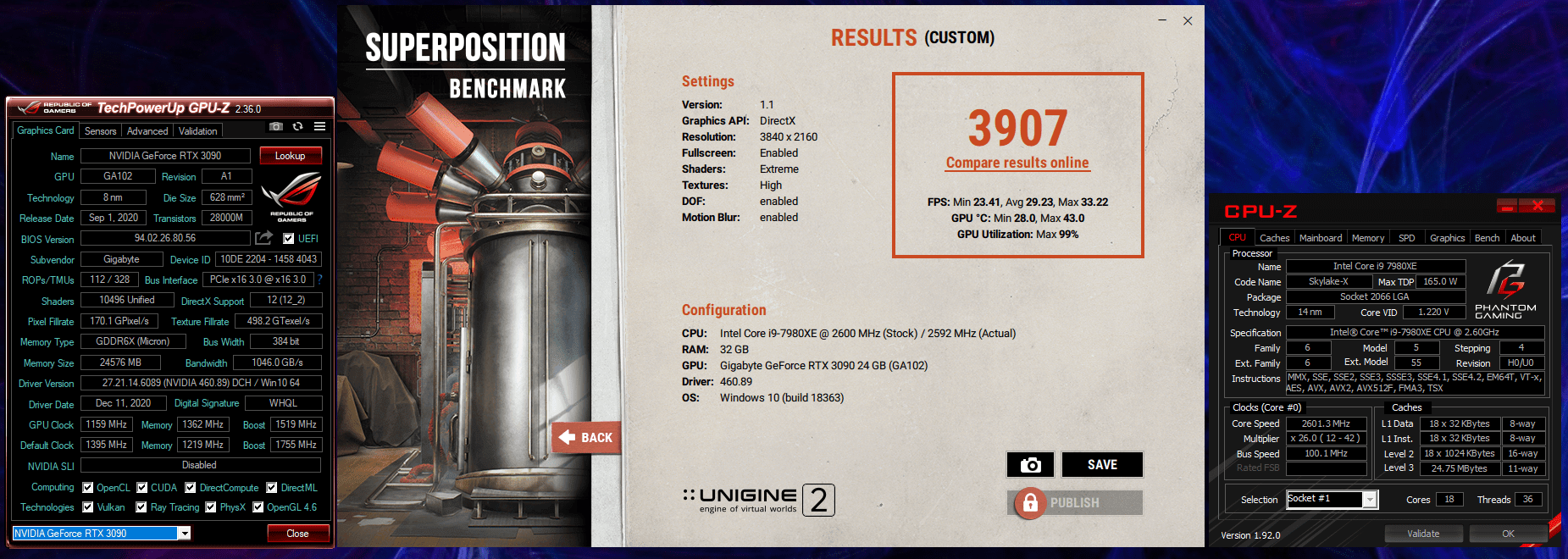

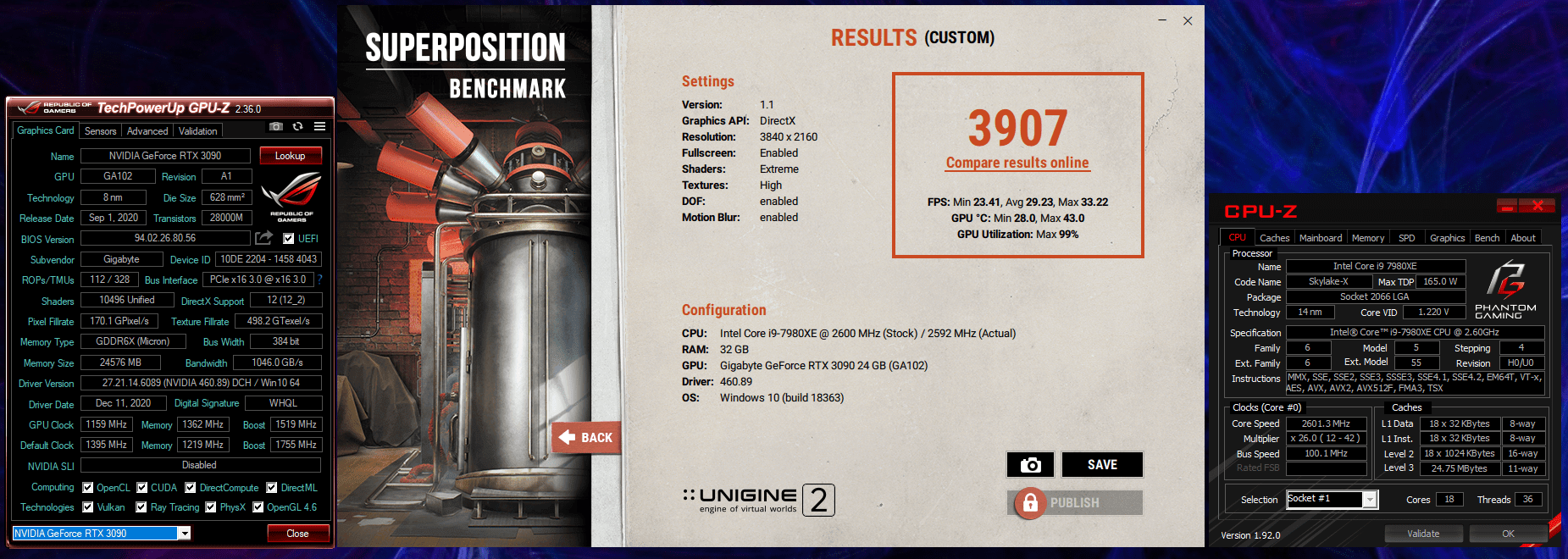

Bin erstmal durch mit der Zotac. Nun mit Bios Mod zusätzlich zum rest. Powerlimit bei 460 Watt (185 Watt pro Stecker und 90 Watt PCIE) mehr will ich dem ganzen nicht zumuten meine schönen Custom Cablemod Kabelstecker sollen nicht schmelzen und am Ende gehts um irgendwas womit man auch Zocken kann. Deswegen bekommt die Zotac jetzt meine Frau und ich bau die Suprim ein 3x 185 Watt + 90 Watt ist nicer :)
Könnte man vielleicht noch paar Punkte rausquetschen weil er droppt mir in einer Szene immer runter vom Takt und der drecks Afterburner übernimmt meine Kurveneinstellung nie so wie ich es einstelle ständig pfuscht er drin rum. So ging die Minimum Score auf unter 24FPS habe auch läufe mit 25 FPS Minimum aber hab kein Lust mehr mit dem kack Kurveneditor. Ansich haben die Mehrwatt was gebracht zwar nicht von den Punkten aber es ist deutlich stabiler jetzt. Vorher war ein kalter Lauf für den 3879 score möglich. Jetzt viele Läufe ohne Probleme.
Samy355│3907│Zotac Trinity│ 2050/1365MHz │ Wasser

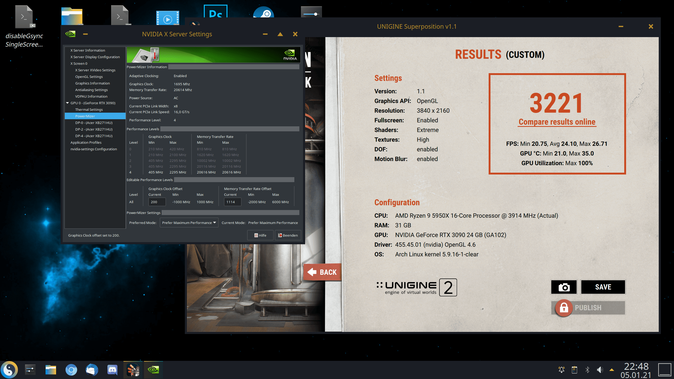

Mal spontan unter Linux nativ.
Ich hab nur keinen Curve-Editor, deshalb einfach via Offset.
Taktraten sind aber mehr als 200MHz unterhalb derer die ich unter Windows sehe.
Powerlimit ist gesetzt.
