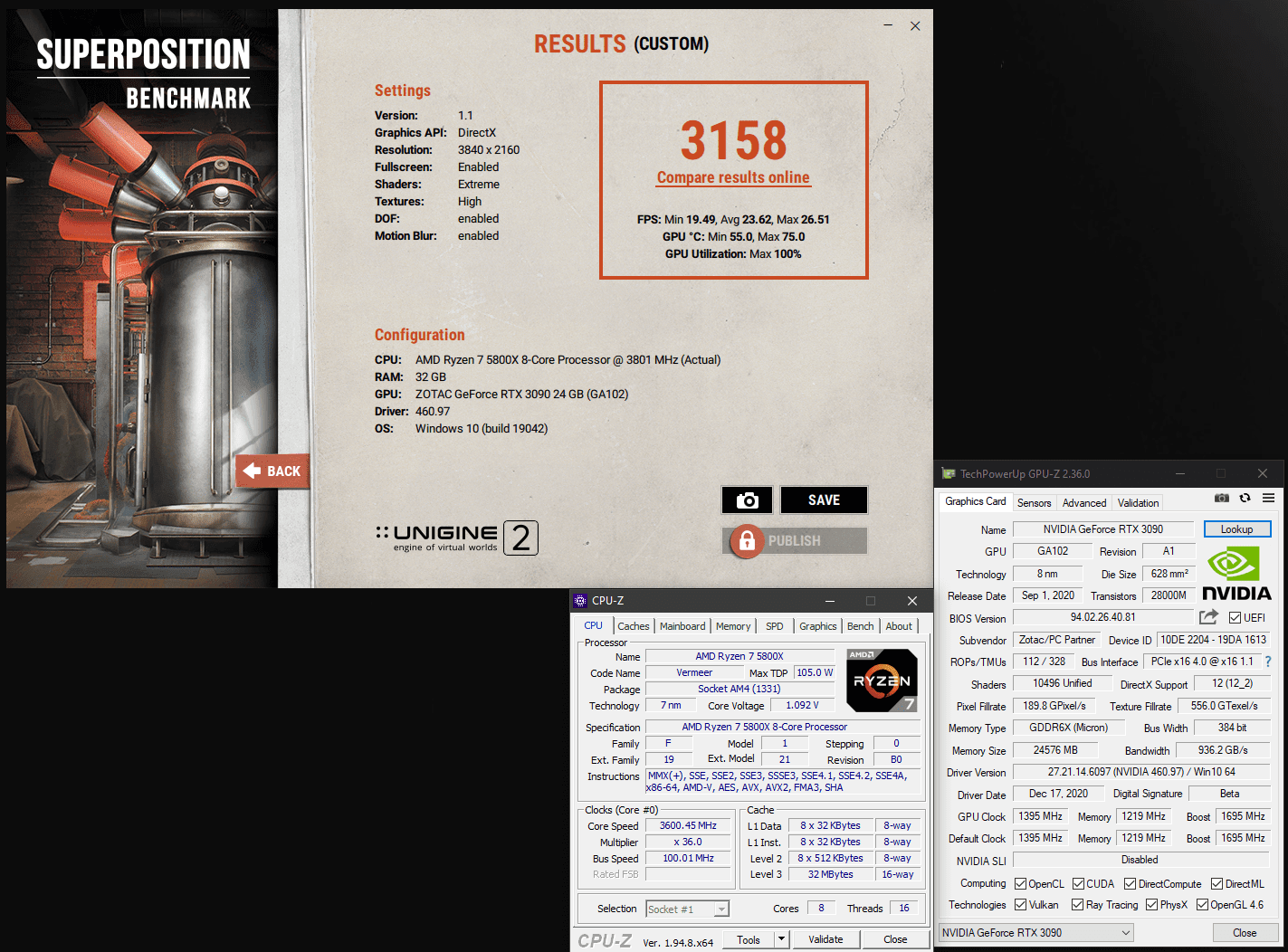

Doktor Unblutig │ 3158 │ Zotac Trinity│ 1695/1219 │ Luft

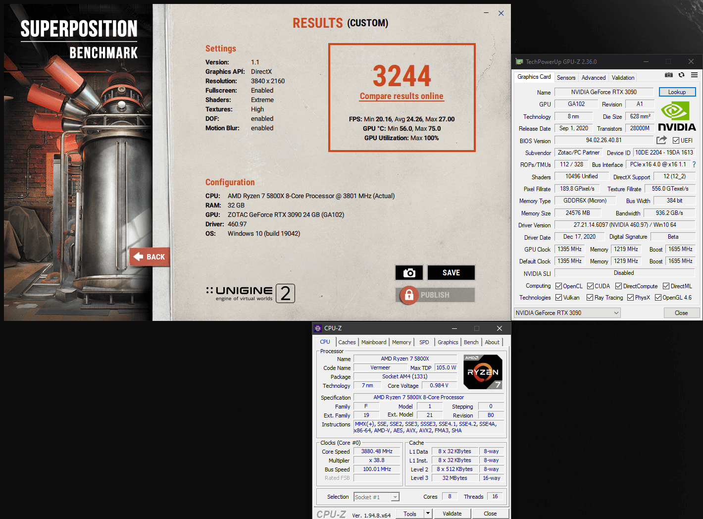

So, jetzt ohne das im Hintergrund Browser & Co. offen ist. Sonst alles gleich.
Doktor Unblutig │ 3244 │ Zotac Trinity│ 1695/1219 │ Luft

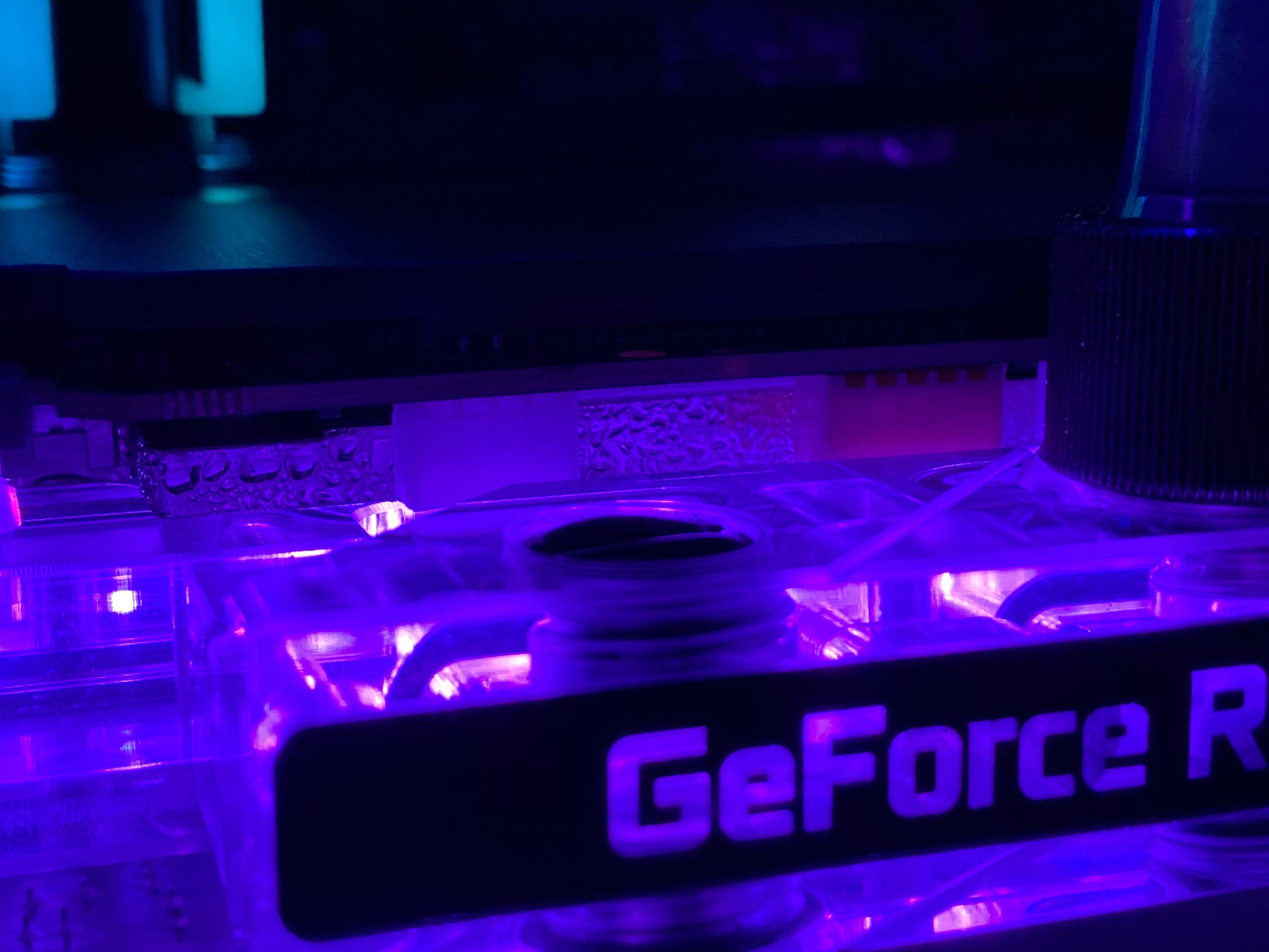

Ja, habe schon Kondensation, aber is eigentlich nicht schlimm. Versuche mein Zimmer kühl zu halten, dann kondensierts auch nicht so schnell. Es bilden sich aber trotzdem Wassertropfen, passiert ist aber noch nie was. Mir ist auch aufgefallen, dass diese sich eher am Kühler bilden, als an der eigentlichen Hardware.

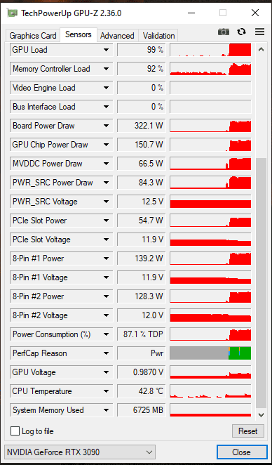

Ich habe nun auch den PCIe Shunt modifiziert habe aber nach wie vor ein Powerlimit hat jemand eine ahnung warum ? oder besser wie ich dies beheben kann ? Ist das max PWM singal in % erreicht ? Wäre da echt dankbar für Tipps/Lösungen. oder meint ihr es bringt was wenn ich noch ein weiteren Widerstand darauf löte also 2 zusätzliche pro shunt ? Powerlimit im Bild ist auf 105% ist eine Asus TUF OC mit dem 390W Gigabyte bios.

2 Fragen: welche Karte und hast du "nur" den PCI-E geshuntet?
Hallo ,
Dein PCI-E schlägt denke ich schon an bei 139W, die Lastspitzen werden denke ich nicht angezeigt, aber du wirst Spitzen bei 150W haben und da drosselt er.
Wichtig spiel das V.2 Bios für die Tuf rauf das gibt es auf der Asus Seite, das hat wenigstens 20W mehr bevor das Powerlimit anschlägt als das alte TufOC Bios.
Bei Furmark zeigt er mir bis max. 377W an, das sind bei meiner 3080 dann bei 20mOhm 471W.

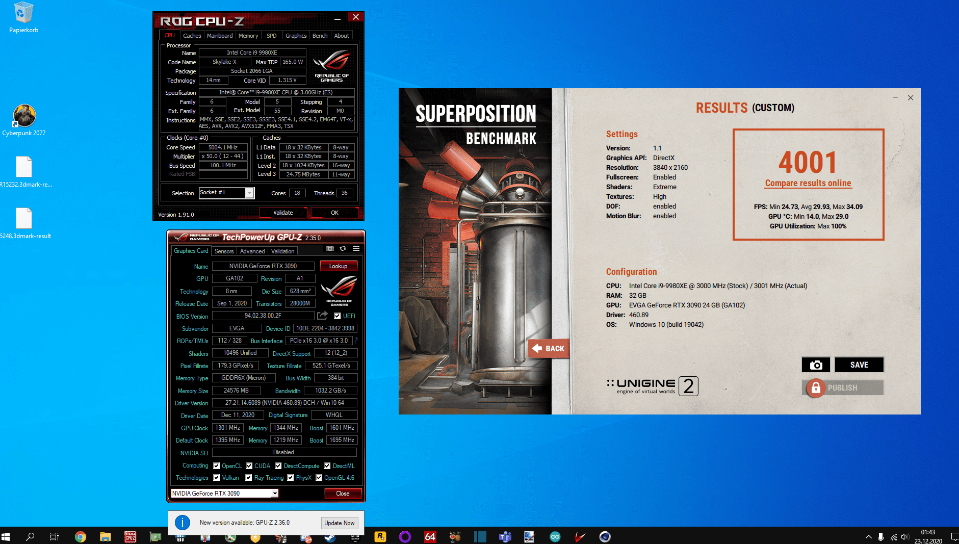

Darf ich meine Kingpin unter ln2 hier auch mal zeigen?
ich bitte drum :bigok:

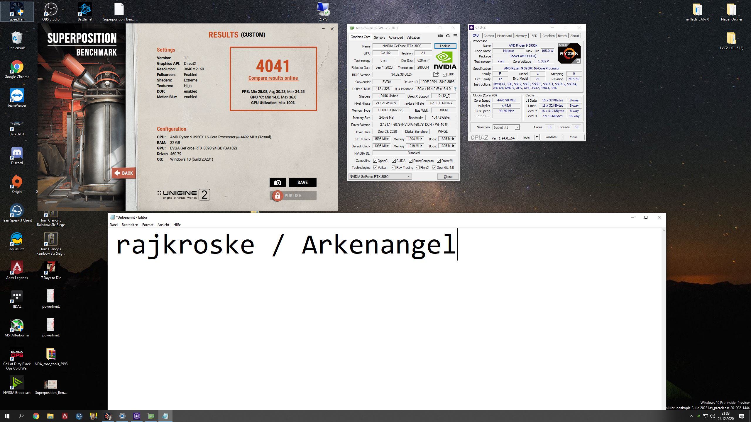

Arkenangel / 4041 / TUF OC / 2205 1364 / Wasser 15°
Danke für die Einsendung des Benchmarks. Haste mir n schönes Weihnachtsgeschenk gemacht :haha:
Jetzt muss ich am Samstag auch noch an dir vorbei. huiiii. jetzt wirds spannend :shot:

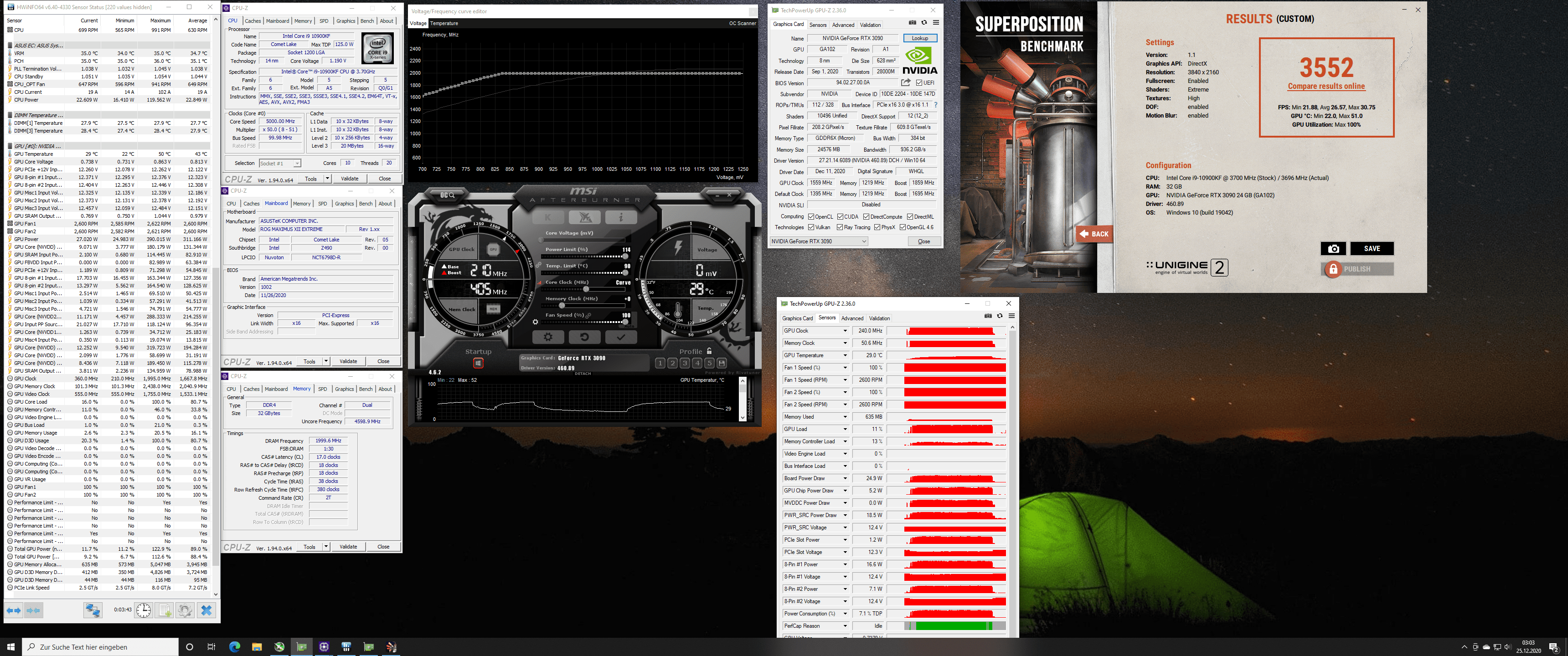

Habe den Test mal laufen gelassen, aber irgendwie ist der Score zu niedrig. Das gleiche in lila ohne die Curve :hmm:
Anhang anzeigen 565756Anhang anzeigen 565757

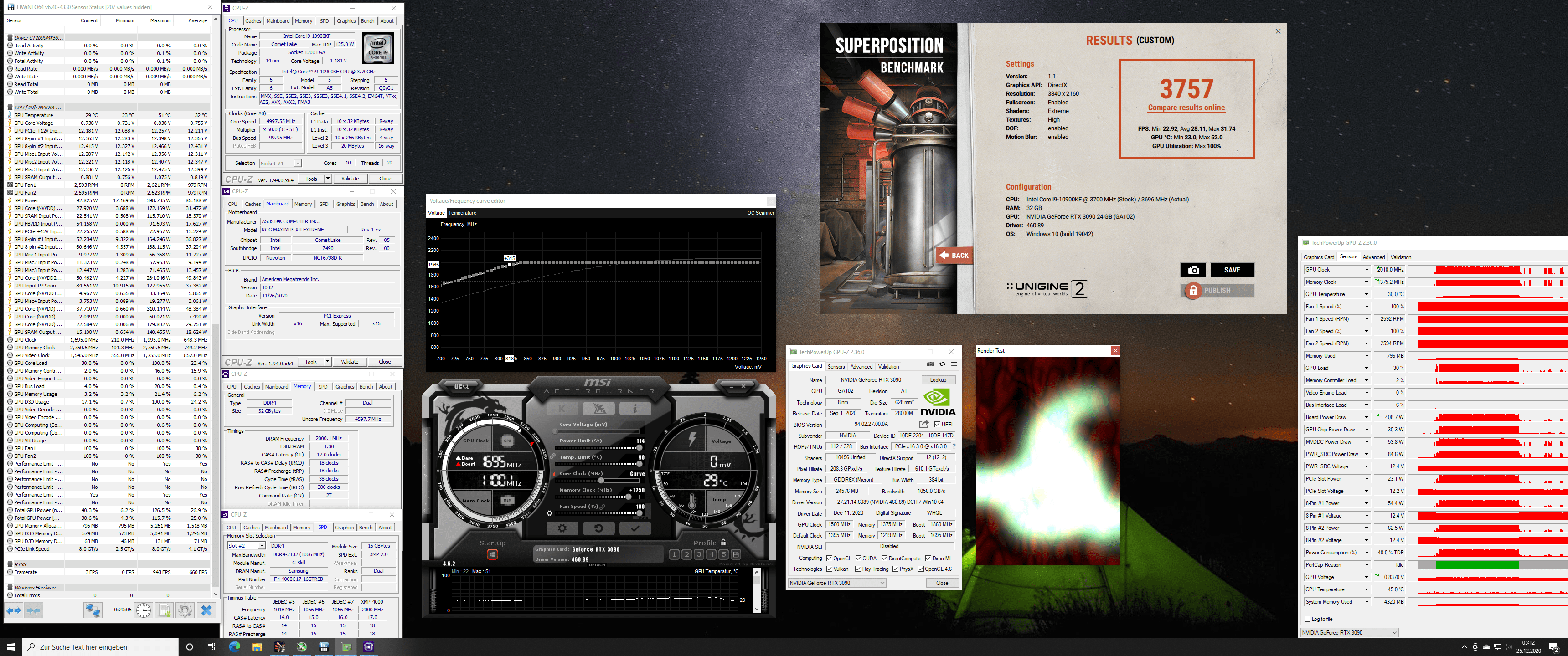

aerotracks│3757│FE │2010/1375MHz │Stock
Weird flex. Zwischen deinem Edit und den Rest ist doch nicht wirklich ein Unterschied oder hat der Memory Clock wirklich so viel rausgeholt?
Auf jeden Fall ein schöner Score. Kaum zu glauben, dass bei dir nicht mal 0.88V anliegen für den hohen Takt :bigok:
Alles jeneseits der 0.85V landet einfach böse im Power Target. 2010MHz mit 0.838V sind natürlich nicht gamestable, die Idee soll keiner bekommen. Das Setting ist für genau diesen Benchmark ausgelotet. :d
Ja, hauptsächlich der Speicher. Aber ich hatte auch die Spannung nochmals um eine Stufe reduziert und G-Sync abgestellt.
Mein bester Lauf bis jetzt. Ich habe im Prinzip erst das Setting von aerotracks übernommen, aber das crasht sofort. Ich bin dann runter bis ca. 1800MHz, das lief durch. Leider habe ich für einen kompletten Screenshot zu schnell auf Reset geklickt im Afterburner, da der Lüfter auf 100% so genervt hat. Und bei meinen jetzigen 350W Powerlimit dürfte aerotracks absolut Recht haben, 838mV sind schon dauerhaft am Anschlag laut RTSS.
