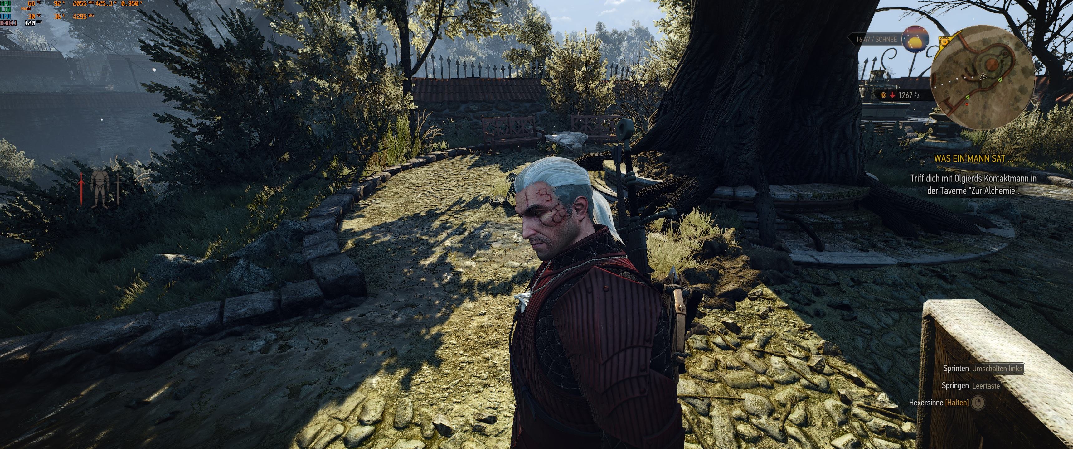

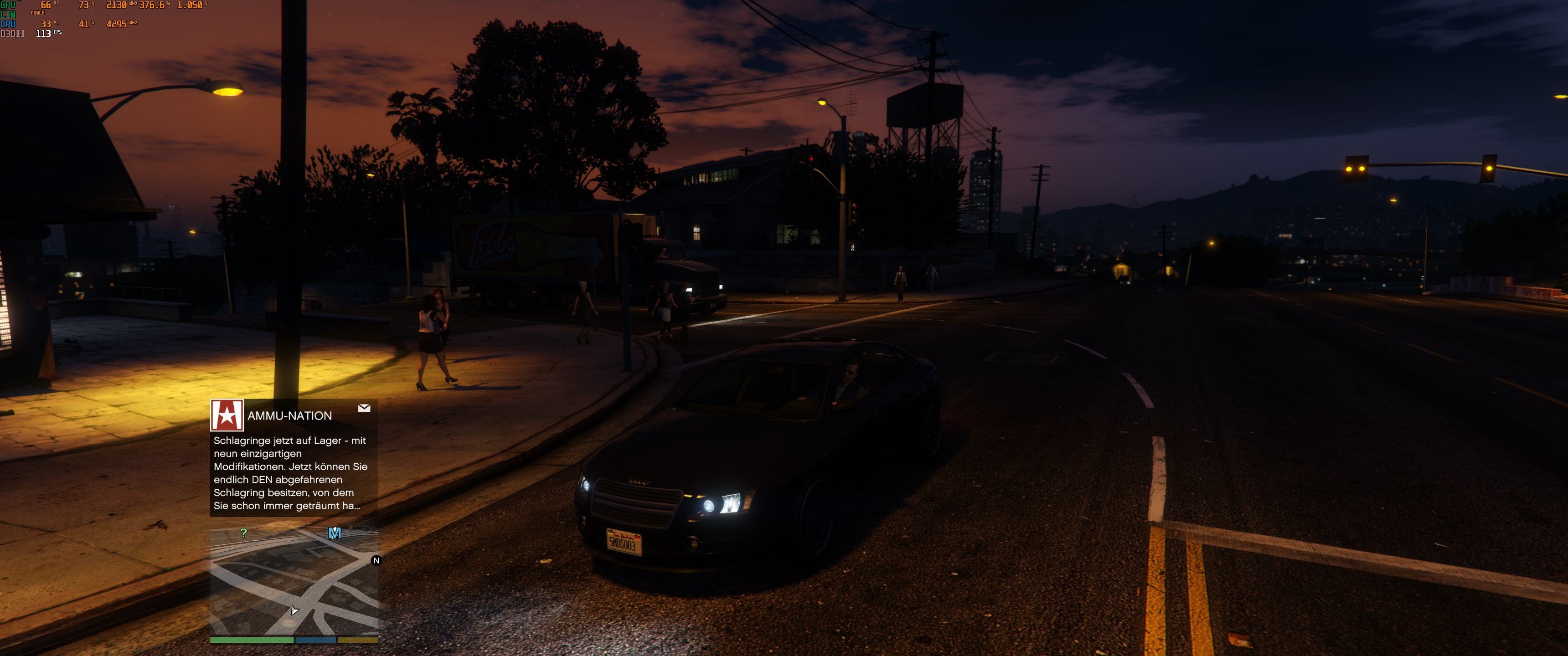

Wieviel Vgpu legt die Suprim denn bei deinen Taktraten so an?
z.B in GTA 5 bei 2130 hat sie 1.050
oder Witcher 3 2055 bei 0.095

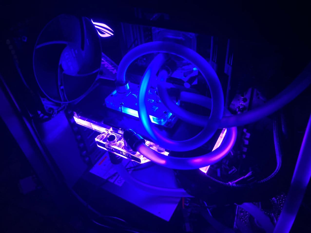

Wie ist bei Dir das Temperaturdelta Wasser <-> GPU?
Da ich endlich einen Temperaturfühler im Wasser hab:
Bei Max OC und ca. 400W Verbrauch sind’s 6°
Bei über 600W Verbrauch gehts schon Richtung 14°. Allerdings auch nahe des Gefrierpunkts, weswegen das LM wohl anfängt da nachzulassen, da es nicht für kalte Temperaturen geeignet ist.
Ich habe mit demselben Wasserblock wie xtremefunky (Alphacool Aurora Acryl GPX-N ...) und der mitgelieferten Alphacool Wärmeleitpaste ein Delta-T von 14 K.
Bei ~370 W und höchsten stabilen Allround OC. Mit einer Alphacool Laing DDC-1T @ 12V und 1080+280 Radiatoren.

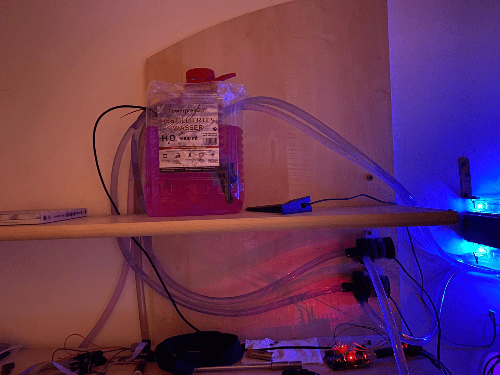

Interessant. Aber wie trennst du die Kreisläufe? Das erwärmte Wasser muss ja irgendwie zu dem Radiator kommen. Hast du nochmal einen Wärmetauscher zwischen den 2 Kreisläufen? Oder wie ist das mit den 2 Pumpen gemeint?
3 Kreisläufe laufen da rein. Die 2 Pumpen die man sieht, sind für Innen und Außenradiator und die kleine Platine da unten,
ist ein Arduino, der zuerst mein Zimmer heitzt mit den innenradiatoren und sobald eine bestimmte Temperatur erreicht ist,
wird auf den Außenkreislauf umgeschaltet und auf 12° temperiert.

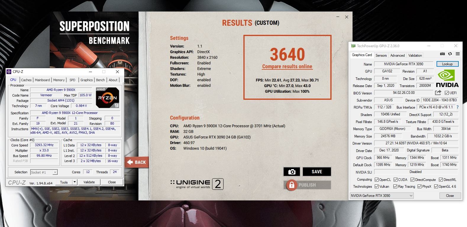

Schrumpelratte | 3640 | Asus RTX 3090 TUF OC | ~1880 mhz Memory + 1000 mhz | Wasser
Danke für Einsendung des Benchmarks. :bigok:
Gibts vielleicht noch ein paar weitere Weihnachtsbenchmarks :hust:? - Vielleicht knacken wir die 70 :sneaky:
