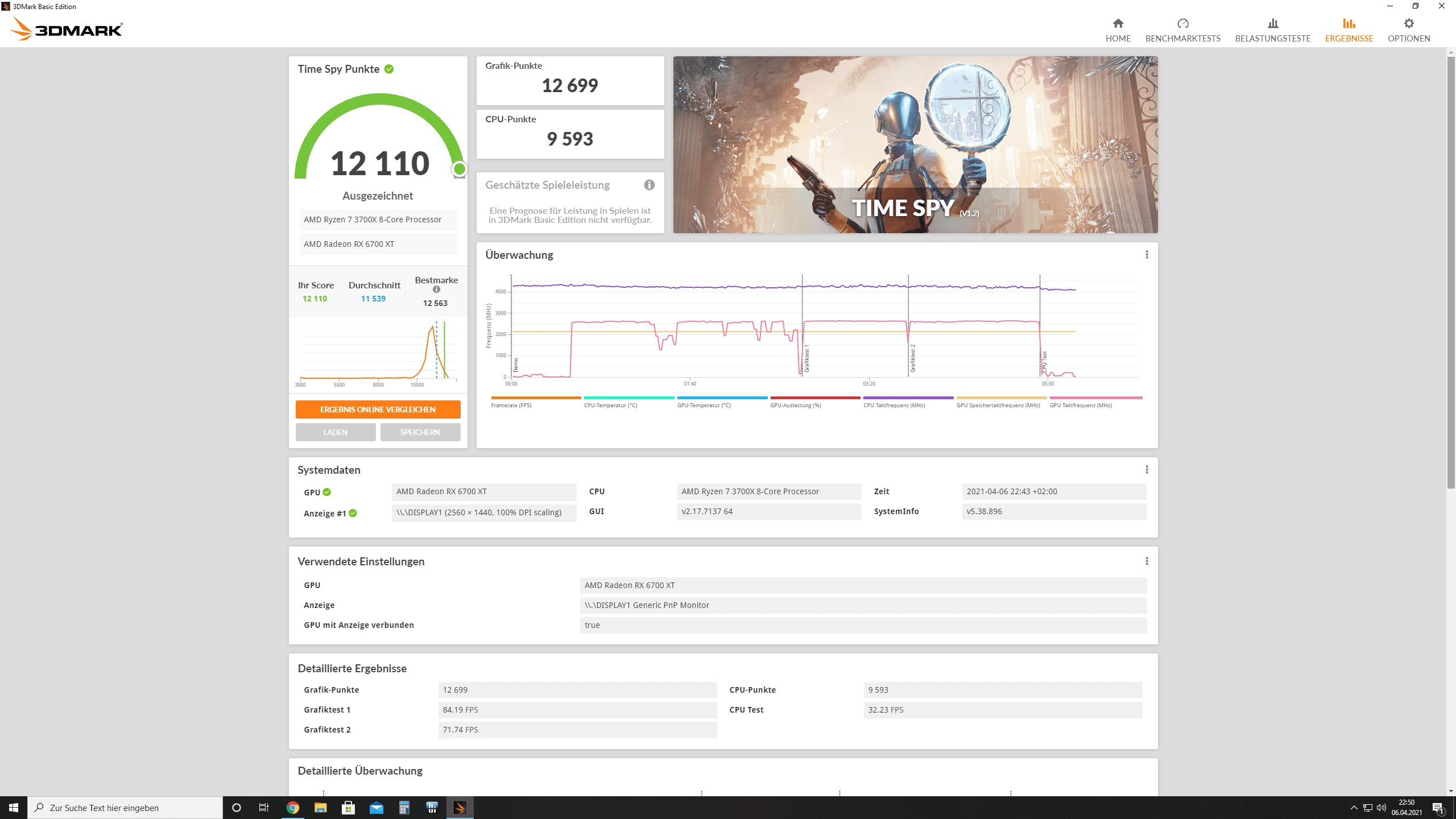

So hab jetzt mit den Bordmitteln 12699 Punkte geschafft.
2,75GHz @1,025V
Sind jetzt knapp 900 Punkte mehr als stock :)
Morgen muss ich mir das MPT genauer anschauen.

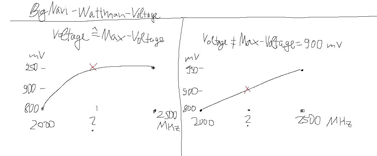

@Luke3120 Deckt sich auch mit meiner Vorstellung. Nur sind da ein paar Sachen unbekannt, die nur St. Radeon weiß:
1) bezieht sich der Min-Punkt, auf das, was man im WM einstellt (z.B. 2400 MHz Min-Frequenz WM)? Dann müsste das Ganze aber häufiger crashen, wenn das so wäre, da min ^= 793 mV never für 2400 MHz ausreichen dürfte. Wenn der absolute Min-Punkt bei 0 Grad Radeon liegt (500 MHz), dann geht es bei 793 mV und 500 MHz los, was plausibel wäre, aber was tut dann Min-Frequenz? Evtl. so ein gut gemeinter Ratschlag an die GPU ab ~25 % Auslastung auf 2 GHz zu gehen z.B. ?
2) Wo genau ist der Punkt (Frequenz), an dem diese WM-Spannung "anliegt" oder besser: wo ist der Punkt, der die Kurve hochzieht? Siehe Anhang. Wie nennt man sowas nochmal?
3) Gibt es nur zwei States in Hardware? Wird zwischen diesen beiden States einfach zeitlich hin- und her-geschaltet im Nano-Sekundenbereich um die Zwischenfrequenzen zu approximieren? Z.B. 2 * 2000 MHz + 1 * 2500 MHz = 2166,7 MHz? Gleiches würde dann für die Spannung gelten 2 * 793 mV + 1 * 950 mV = 845 mV? Oder verheimlicht uns AMD weitere Power-States dazwischen?
Zu Punkt 1: kann ich das irgendwie manuell "erzwingen" den Power-State auf Min 2 GHz zu setzen, auch wenn ich auf dem Desktop bin. Mir geht diese Sparfuchserei auf den Senkel. Ich möchte endlich 2 GHz auf dem Desktop bei 793 mV. Dann sollten auch die Frame Times endlich glatter werden. Diese Umschalterei bringt doch nichts. Und, wenn ich mich da irre, so möchte ich doch das Recht haben, es mit meinen eigenen Augen sehen und mit meiner eigenen Karte einstellen zu können. Zu viel verlangt AMD? Der Greta tut ihr den Gefallen Low-Power-States zu geben, aber was ist mit der AFFF-Bewegung. Motto: etwas Mehrleistung um jeden Preis?

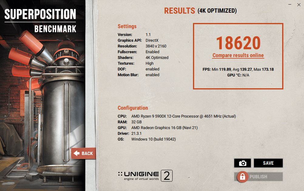

So der knoten ist geplatz . Es gibt einen HT Bug in Verbindung mit x299 und Cpus mit mehr als 16 Kerne. Dann sinkt der Gpu Score in Firestrike .
Danke an
@CENS für den Tip
PS: 2900 Mhz durch Wildlife
Was hast in MPT und Wattmann für Werte?
Wäre cool wenn du den GPU-Z laufen lässt den Sensor Reiter zu zeigen, vielleicht auf max Werte. Oder gleich HWInfo
HIer spielt die CPU aber entscheidend mit rein. Der Score ist meine ich echt hoch.
nope meine LoveTattoo für den TS run, Wert ist auch Top
Irgendwas stimmt bei mir nicht mit dem Wildlife Bench. Die Punkte können nicht passen. Komme nur auf knapp über 113K bei GPU auf 2900 laufend
Mache später auch mal einen run und stelle ihn hier ein. ;)
450 watt im Mpt . Sonst nix . Lüfter volle Pulle und fenster auf .
Wohl bekomms :d
