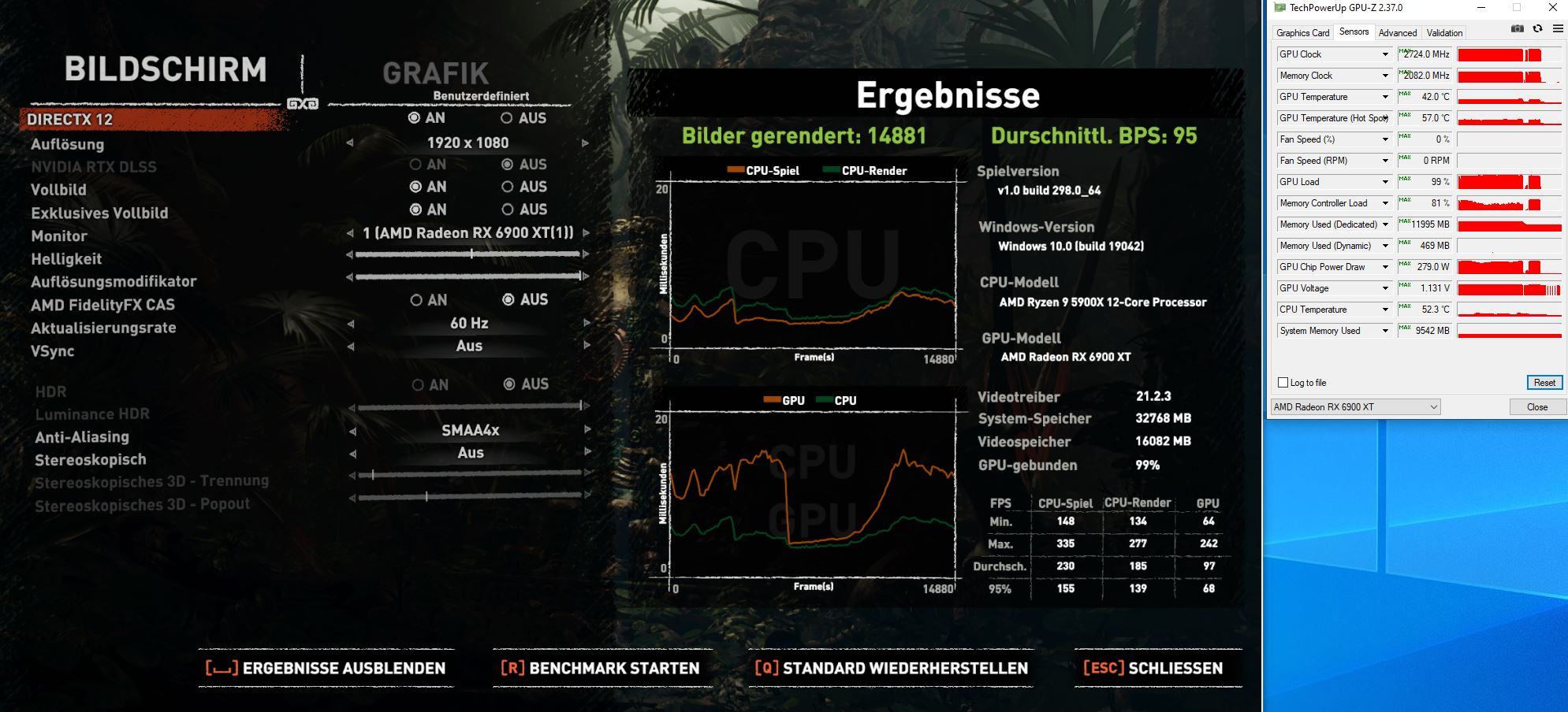

71! Jetzt glaub ich, sinds wirklich max Einstellungen inklusive SMAA4x
Immerhin zum ersten Mal an @m4looney rangekommen 8-)
Dat Loonperium schlächt zurück:
Ich mach noch 1440p mit den Settings. Ich könnte auch noch mehr FPS zaubern bei Bedarf... Ist halt ungemütlich für mich. Damit verlasse ich die 24/7-Komfortzone. Oder mit 2425 - 2540 versuchen, hmmm?
Edit: leicht besser mit 900 mV. Siehe Attachment.
Edit 2: Interessant. 2425 - 2525 @ 900 mV ist besser als 2425 -2540 @ 925 mV.

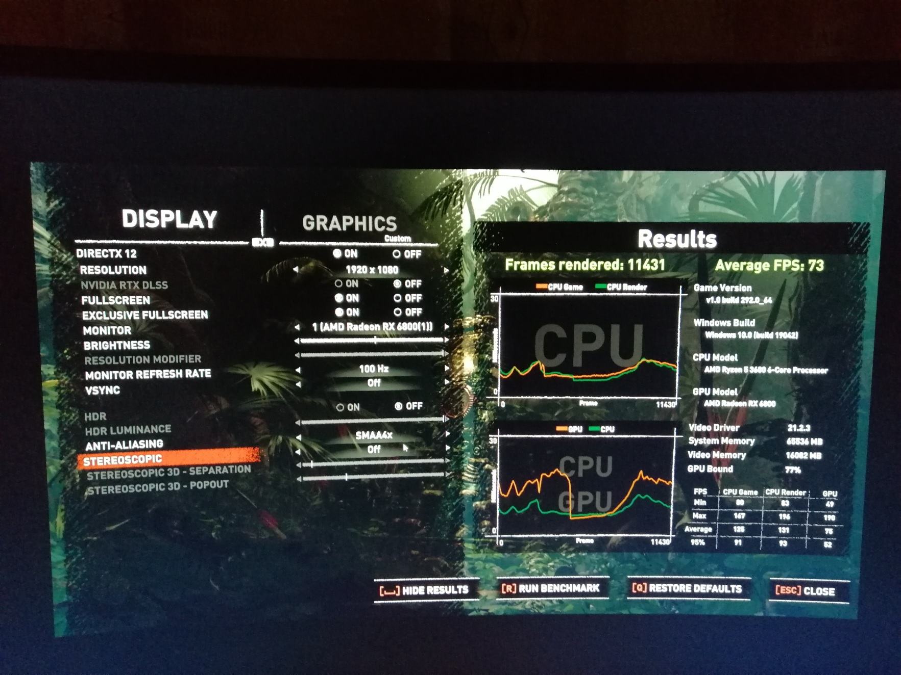

Hier mal ein Versuch von mir. Muss aber noch bisschen die GPU ausloten.
habe noch einen laufen lassen. Denke höher versuche ich nicht, würde ich auch im Alltag nicht laufen lassen...
GPU Speicher ist noch nicht auf fast und bei 2090.. Weiß nicht wieviel das noch bringt.

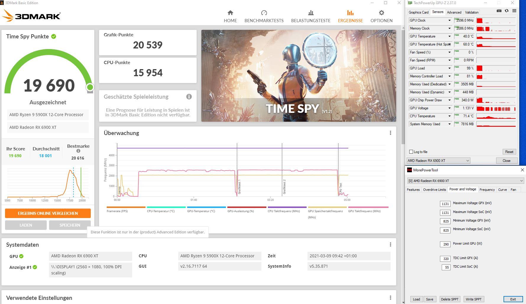

3D Mark habe ich auch nochmal laufen lassen, mit 2450/2650. Kann man die Demo vorher abschalten oder nur in der Advanced Edition?

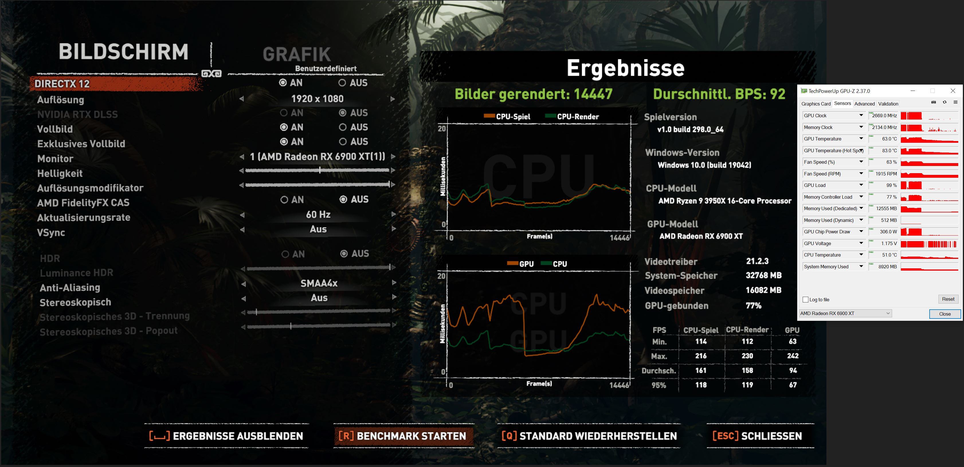

Interessant du hast ein besseren gpu bound wert als ich mit einem 5800x, dann nutzt das Spiel mehr als 16 threads aus oder?
Sooo....ich war mal ganz fleißig und habe viel getestet um die Spannungskurve zu verstehen im Bezug auf den Einfluss von Min Voltage, Max Voltage und dem Wattman Offset.....hier das Ergebnis, möge es euch erleuchten und helfen :)
Spannend finde ich, dass egal was ich mache, die maximal mögliche Spannung immer bei 2600 MHz anliegt. Um die Spannung da zu senken hilft wohl nur der Eingriff ins MPT Maximum, was natürlich dann auch für noch höhere Frequenzen gilt......also offenbar ab 2600 MHz ein Spannungsplateau.
Hmm, würde mich wundern, aber muss ich beim nächsten mal drauf achten. Aber bezieht sich GPU Bound nicht auf die Grafikkarte?
Nur Advanced.....gibts aber für <4€ im Steam Sale bzw. in diversen Keystores
So auch meine Erfahrung. Ich habe gestern Abend erst mit MPT begonnen, aber nur durch senken der MPT Max Spannung konnte ich ab einem bestimmten Max Takt darauf Einfluss nehmen.
Welches Power Limit GPU hattest du im MPT?
255W....mit dem Test Tool bin ich davon aber weit weg. Mir ging es ja nur um die Spannung, welche anliegt.

Neee.... Via Gpu-Z BIOS extrahieren, ins MPT laden, Power Limit rauf und Write Sptt.
Dann entweder Rebooten oder reset64.exe aus dem CRU (custom Resolution Utility) ausführen.
Jup..... ~ 217W sinds bei 2800 MHz.....das TechPowerUp GPU Tool lastet die Karte nicht sehr gut aus (effective Clock ist auch nur ~ 1,9GHz deswegen)
edit: aaaaaber das Tool ist gut im Fehler erkennen.....2800 MHz werfen bei mir Fehler die den Treiber nicht abstürzen lassen, aber von dem Tool erkannt werden.

Nimm dies! https://www.techpowerup.com/download/gputool-community-technology-preview/
Ist zwar uralt (2009) aber wohl dafür gut.....bin im Computerbase RDNA2 Thread darauf gestoßen.
@igi666 Hat das auch ein Ende? Oder reicht es das mal eine Minute laufen zu lassen? Allgemein: wie lange ist lange genug in diesem Tool?
@m4looney das läuft bis in alle Ewigkeit ;) Bei mir kamen die Fehler, als der Hot Spot bei 80 - 90°C ankam. Wenn nen Fehler war, läuft auch n Zähler hoch, wie viele Sekunden seit dem letzten Fehler vergangen sind.

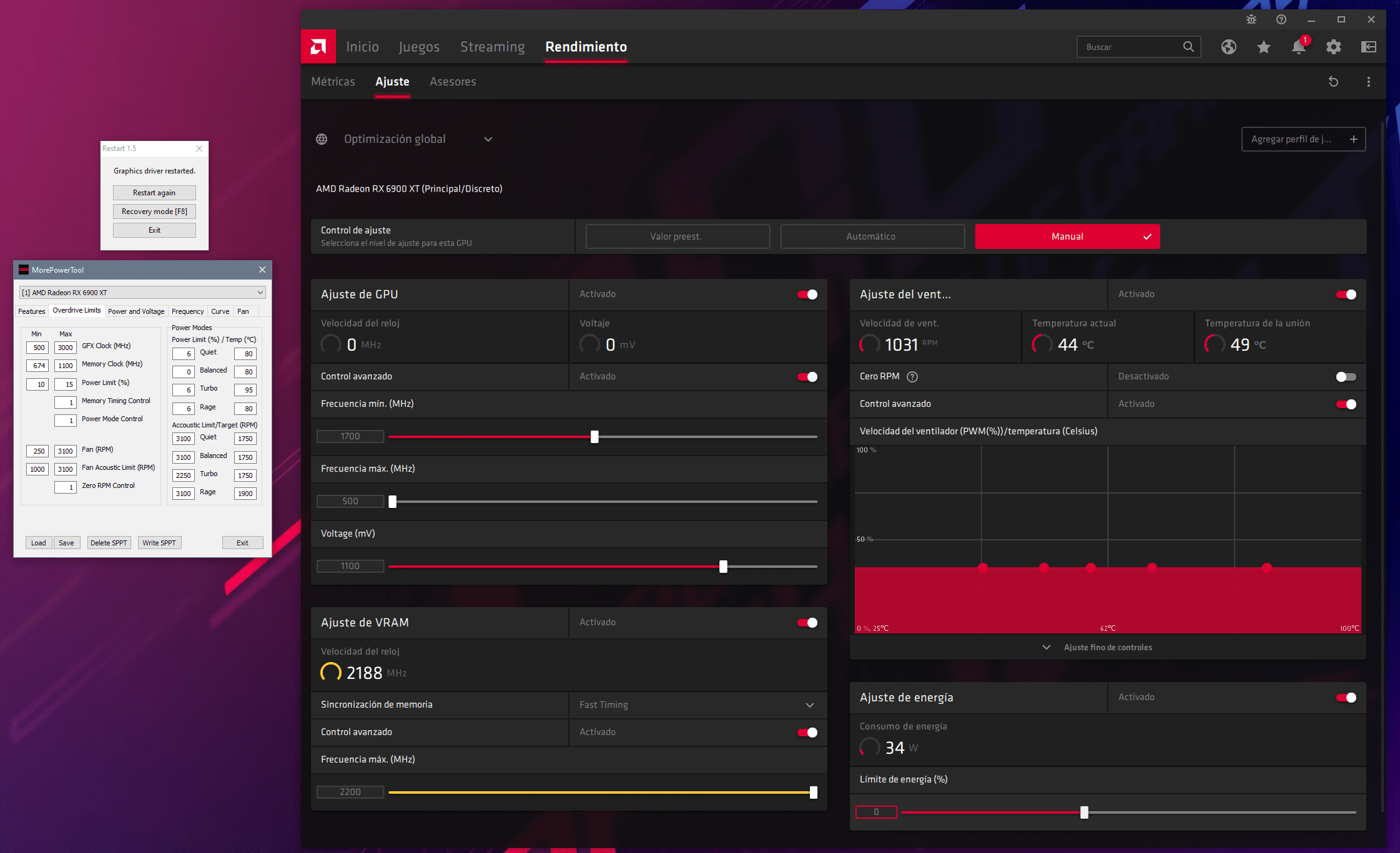

Hello! Someone here been able to use MPT with RX 6900 XT? I can change things but i cant use them, if i do, i get core limited to 500 mhz!!
If i change vram speed or max power limit i get f***k ! :d
Regards
Regards
Hi and welcome,
unfortunately you cannot go higher with limits (frequency and voltage). If you do 500 MHz bugs will occur.
AMD doesn't want us to push things higher like they intended. A RX 6800 XT would look stupid against a RX 6800 @ 3 GHz for example. I suppose with a little more voltage and TDP and TDC limits this would be possible.
Greetings

man kann leider nicht höher in der Frequenz als AMD vorgibt. Sonst kommen die erwähnten 500 MHz Limit-Probleme.
Ich denke AMD hat das absichtlich mit den Limits gemacht, da sonst die höheren Karten wie die 6800 XT sinnbefreiter wären ggü. den niedrigeren Karten z. B. einer RX 6800 @ 3 GHz.

That is sad for me, i wanted to get a few more MH/s when i am mining with the card and the only way is to increase vram speed... For gaming at 2160*1440p at 144fps i am fine with a little undervolt, i have cool and quiet system at around 200-250w full system usage.
