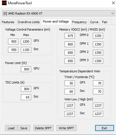

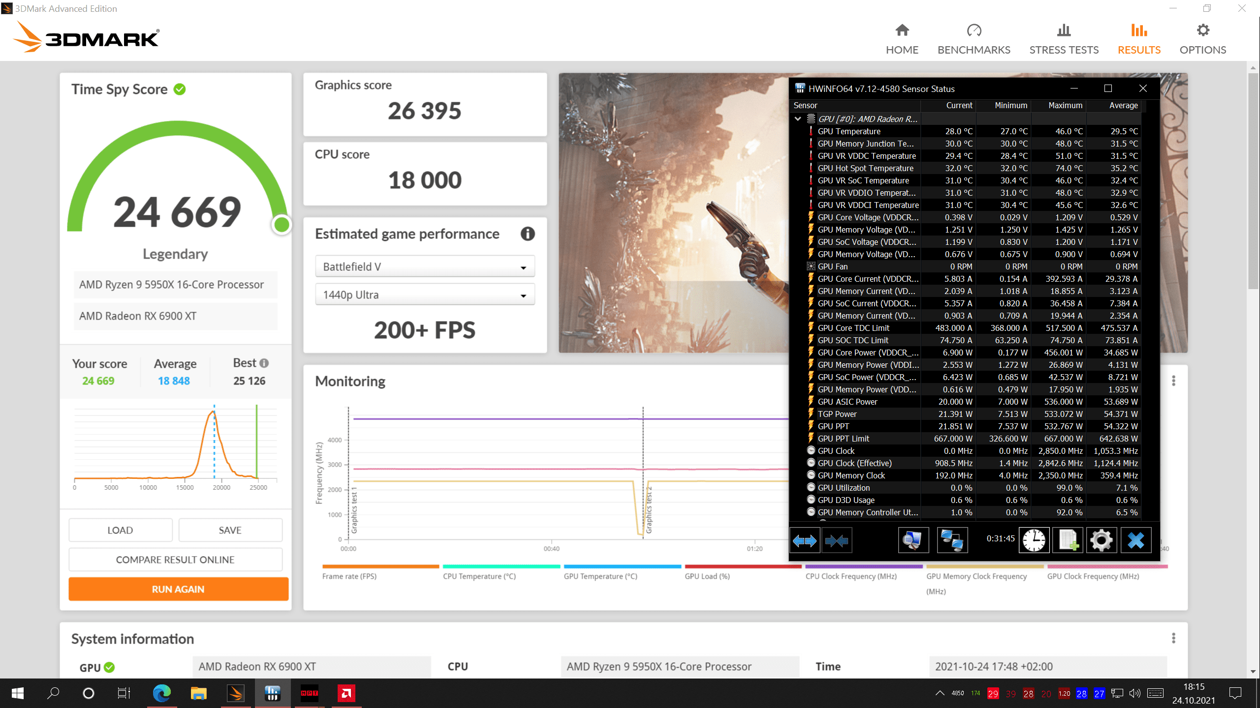

My card has now passed the test in ROOM conditions at 2700-2800 clock from the first shot , changed in mpt only :
power limits, marked temp dependent vmin, increased vminlow/high

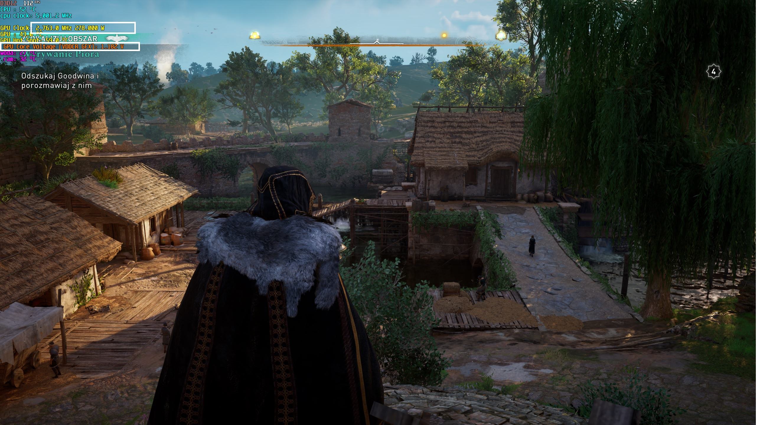

i can play any game now with clocks 2700-2800 because this is limit for 6800xt , how about unlocked 6900 xt lc , or how they called this chips
on 6900xt without limits in game clocks i believe 3000mhz easy

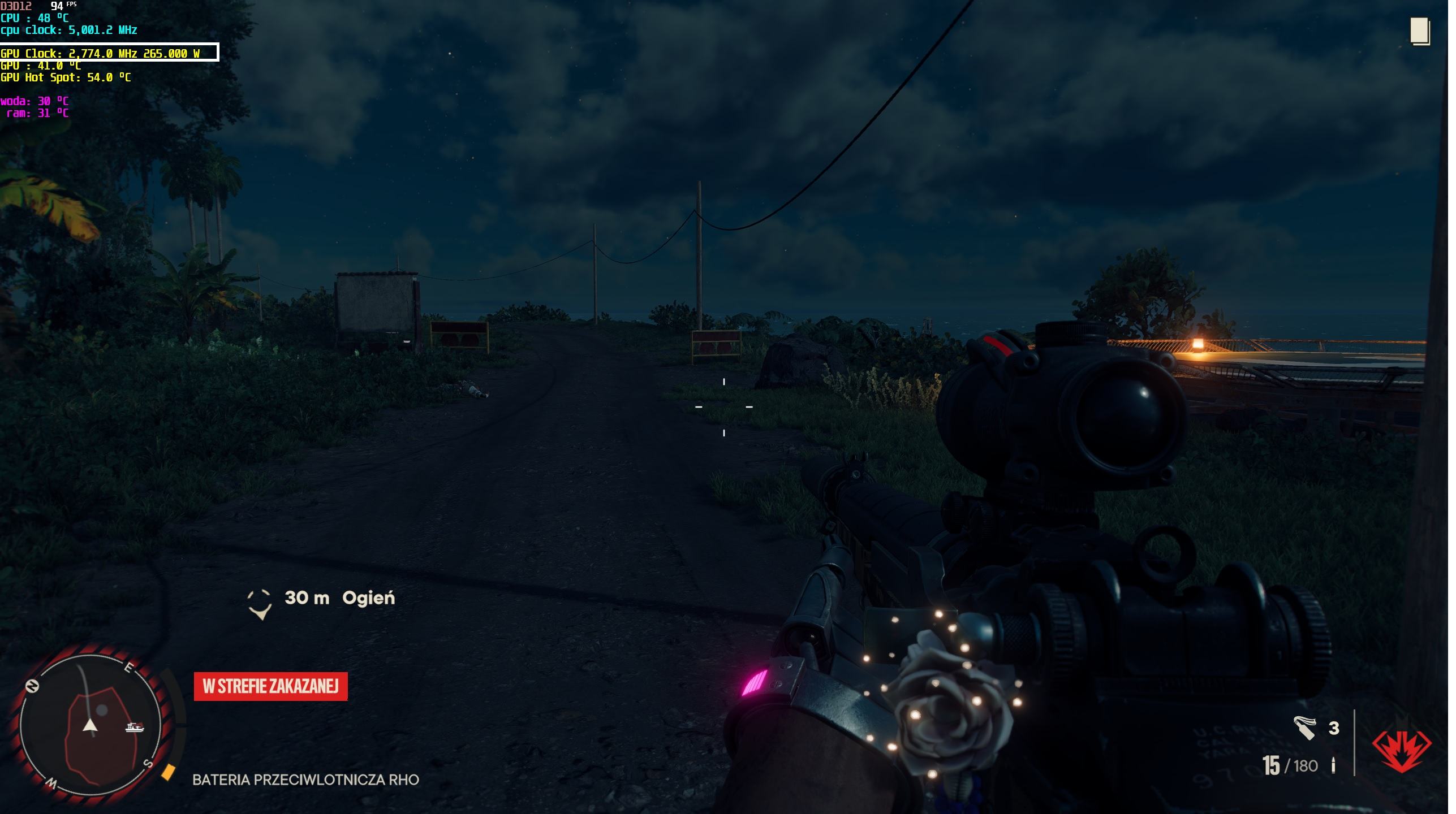

no theree still no changes , but You can see changes in hwinfo , gpu-z , and offcoure in max stable cloks 8-)

this is only for thest max on the gpu i see 477W in TS in room temperature , You can set 500W 0r 600W or whatever You want

did You try to do enything , loaad default settings in mpt , change only my options and chcek max gpu clock

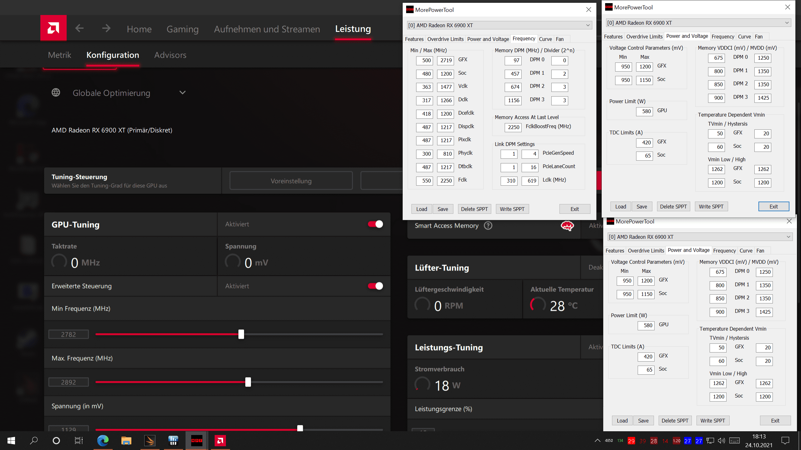

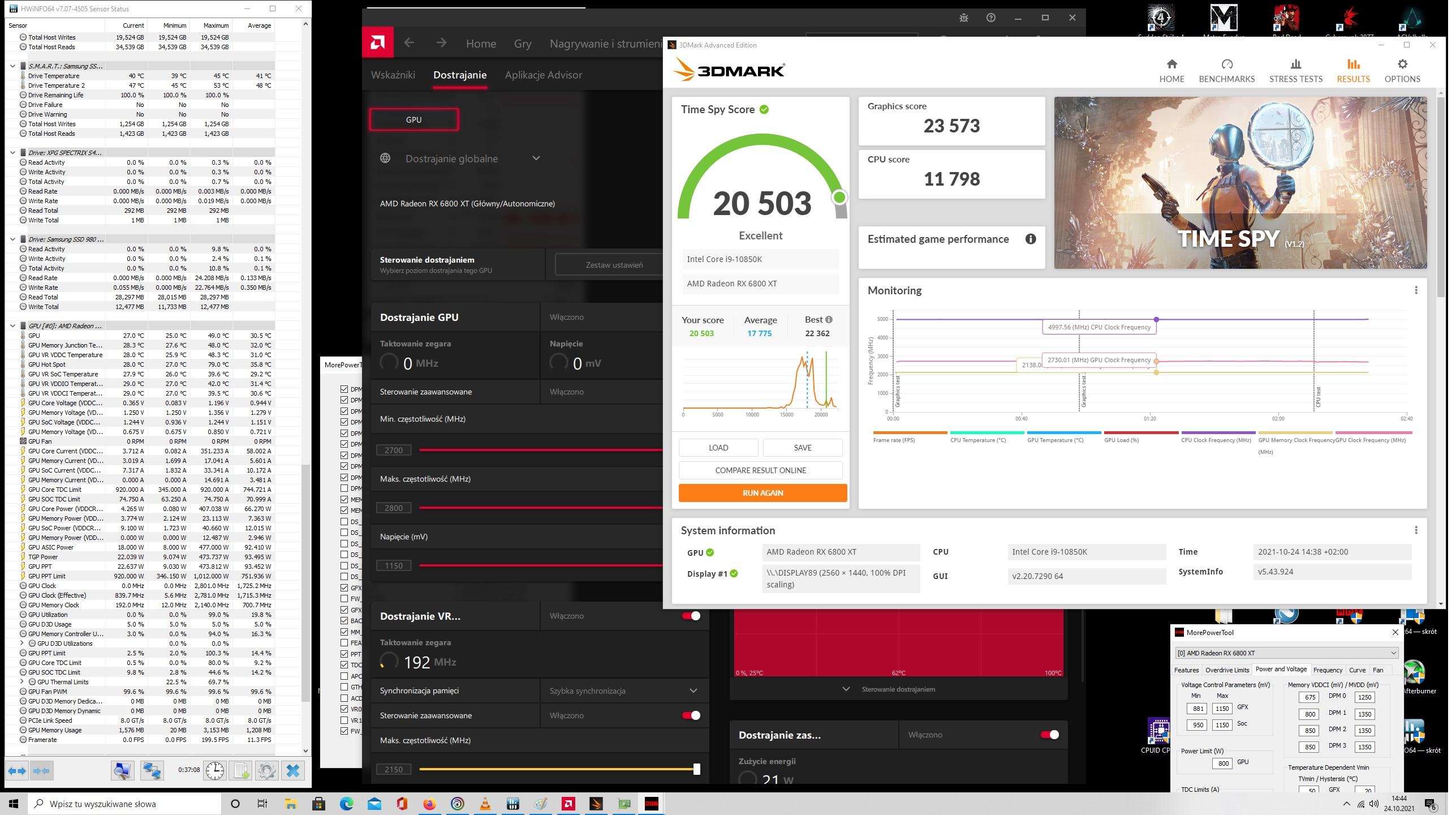

kurzer Test vom mir mit 1237mv, mit original Bios, kein LC. Mein Rekord war damit 25699
konnte ich also knapp verbessern.
mehr Takt ging jetzt auch, aber weniger Punkte. 2870 habe ich sonst immer einen crash gehabt
so hatte ich es jetzt im MPT
show me all mpt settings
my method let you geet higher clock , Your carrd in standarrd have 1200mv in gpu max voltage , give her 1275 in my method , but also for high score nedd to be adjusted other settings like fclk soc memory , and lower temps , ( lower temps make effective gpu clock more stable and going higher)

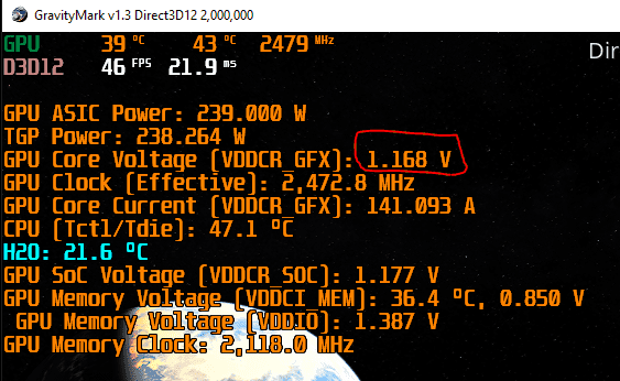

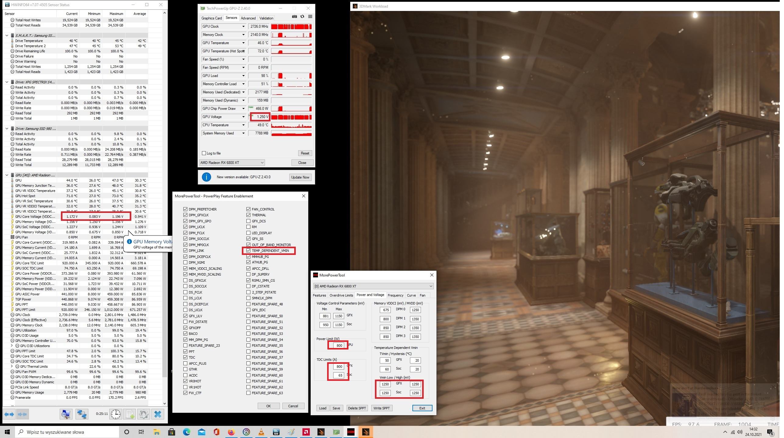

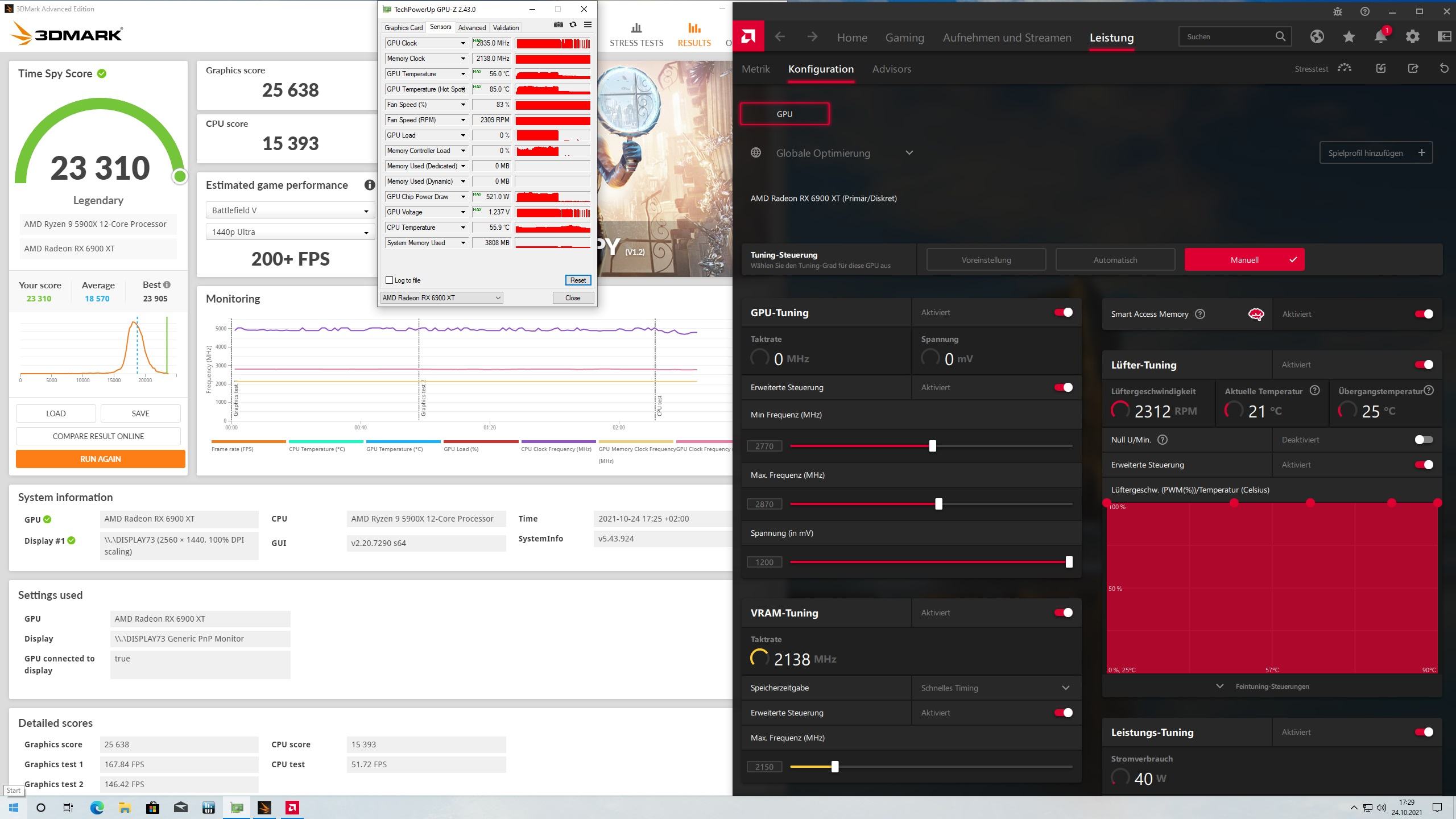

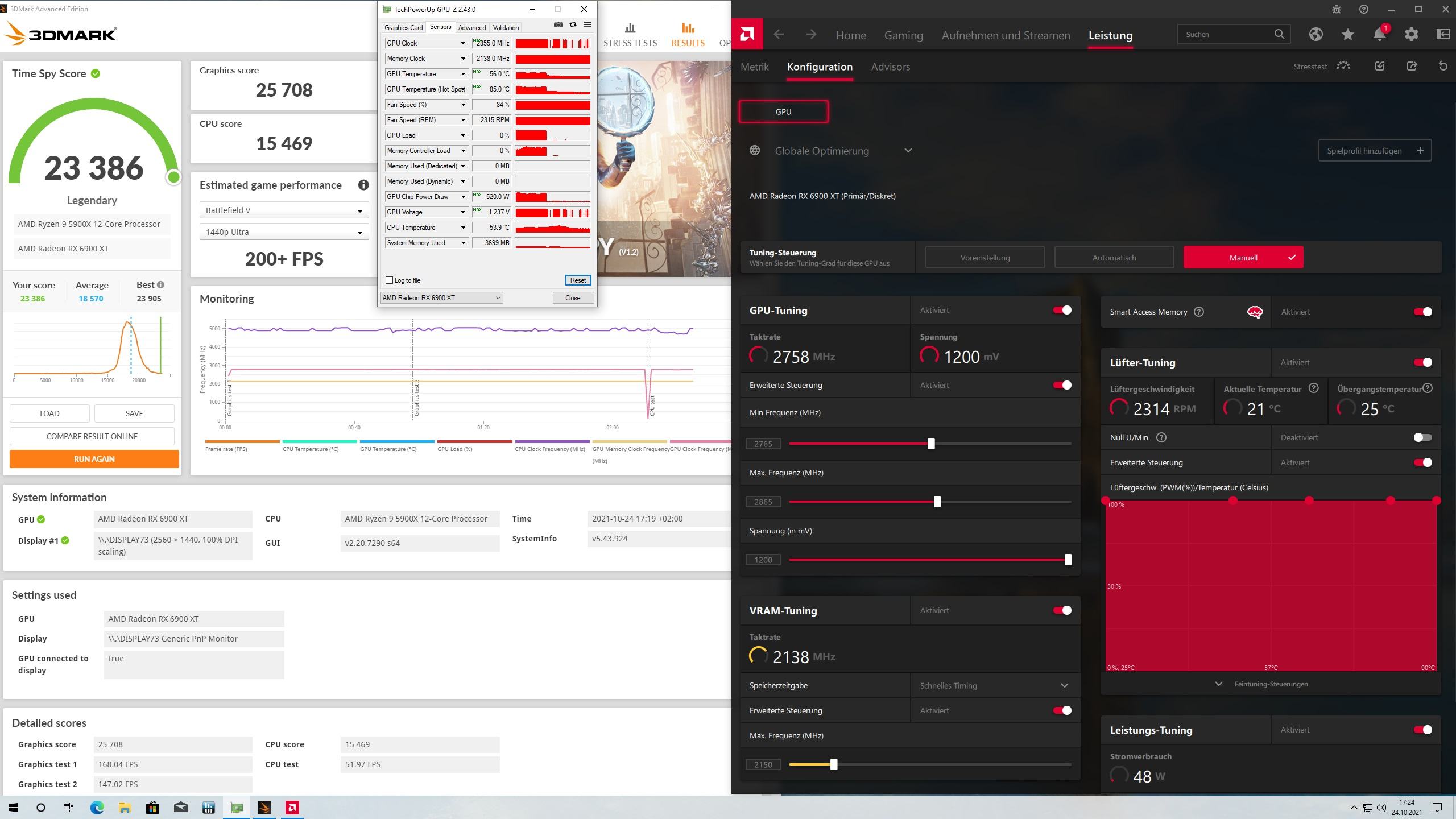

Habe in HWinfo nur max. 1.206v anliegen im MPT sind 1262 eingestellt.

Ja, scheint zu funktionieren, aber meine Karte bleibt schlecht, habe aber mit der Sylwester-Methode die bisher höchste Punktzahl. Angezeigte mV in Hwinfo 1176 bei 1200 mV in MPT und 1175 mV im Wattman. Thank you @Sylwester. for your great work. 👍
Aufgrund der Möglichkeiten via mpt, werde ich zunächst auf ein LC bios verzichten und schauen was so noch geht ....
Remember that it still works based on some internal algorithm, just as before on my card max was 1150mv and in 3dmark I saw max 1094mV, so now despite setting 1250mV in 3dmark I see max 1207mV, with You it is the same, You want more set in my method more, for me it makes no sense, because I close the sliders in the driver and I can not jump over it (yet), but if i could freely set the gpu clock i would definitely go further, keeping a close eye on the card, my new DAILY setting is 1200mv on the gpu, which allows me to play games with 2700-2800 clock (depending on the game it gives 2742mhz or 2766mhz) and the card does not crash, best of all , in games the power consumption has not increased like in 3dmark by 100W but on average by about 30W
