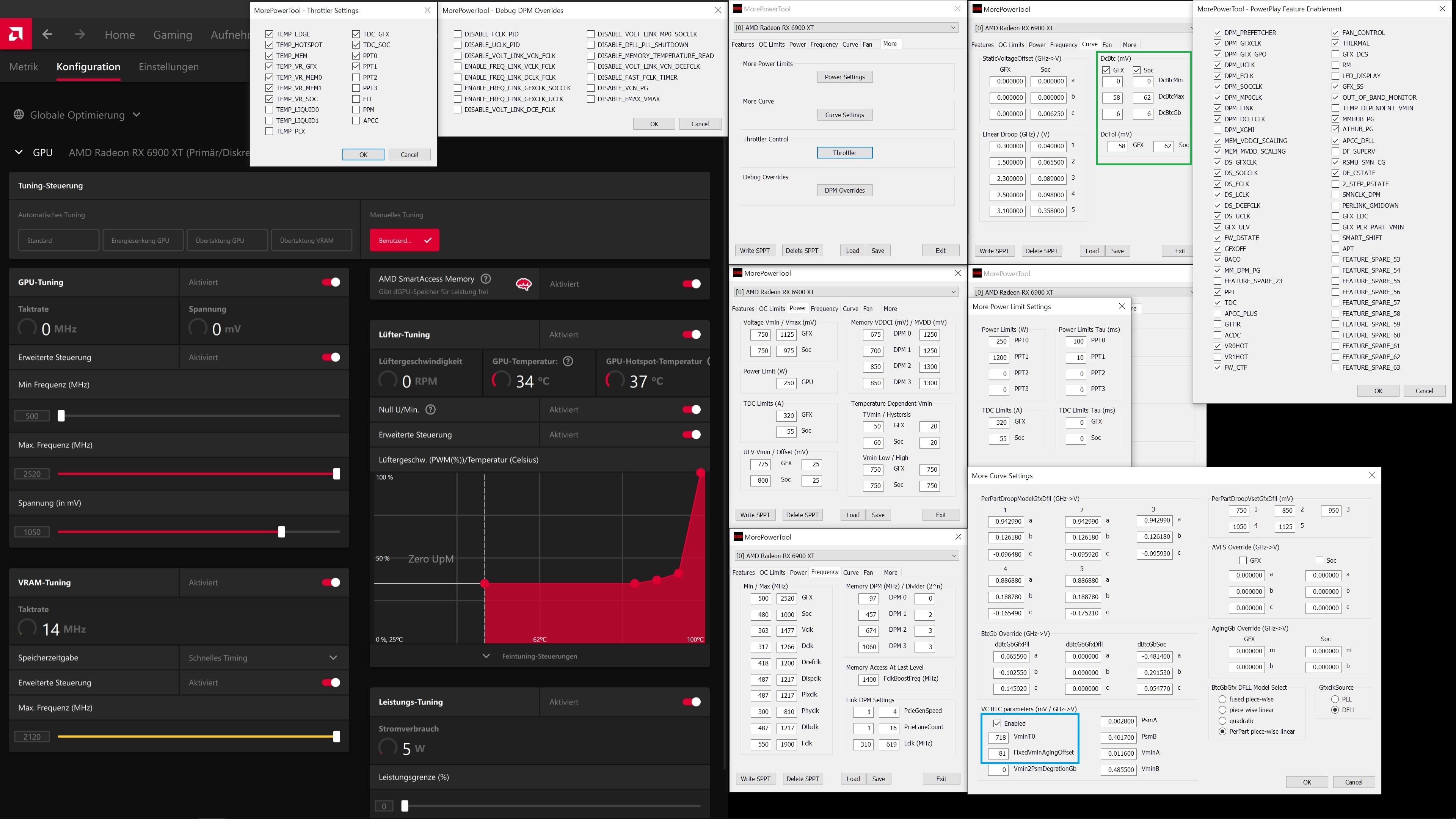

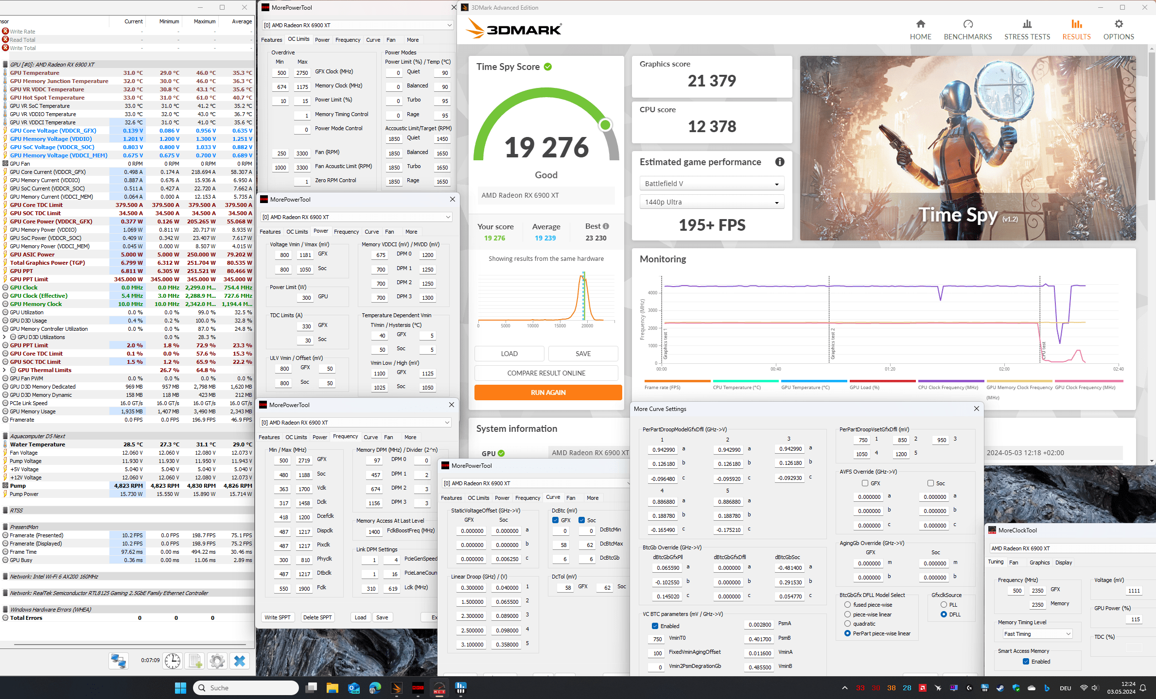

Ich habe die neue Kurve bei meiner 6900XT eingegeben
und ich habe mit meinen alten Spannungen und Taktungen genau 300 Punkte weniger im TS.
Soll mich mal nicht beunruhigen! :d
Ich habe das Gefühl, dass meine Karte etwas zu "Fett" läuft!
Wie ein Auto, das zu viel Sprit bekommt und mit einer zu niedrigen Lamda fährt.
Ich hoffe, man versteht mich da etwas!
Ich habe den blau umrandeten Bereich gleich gelassen zu meinem vorherigen Bios Settings
und soweit keine Probleme feststellen können.
Meine Vermutung ist einfach, dass der grün umrandete Bereich glaube, das ist, wo ich angreifen muss.
Aktuell sind die Werte noch von dem 6950 Bios.
Die Standard Werte meiner Karte sind
DcBtcmax: Gfx 48 und 48 Soc
DcTol: Gfx 48 und 48 Soc
laut RedF seinem Link/Thread sind es 6+6+6+7+6+6+6+7 Schritte.
Daher die Frage kann ich hier langsam runter von den werten der 6950 mehr Richtung meiner alten Werte?
Mit der Hoffnung das ich dadurch dann wieder etwas mehr Punkte in TS erreichen kann?
Oder hat das keine Auswirkung und ich kann meine alten Settings wieder laden, da der Versuche einfach Zeitverschwendung ist?

@MehlstaubtheCat dazu kann ich Dir nix, sagen, dasfür ist mir was anderes aufgefallen:
Die Werte dort funktionieren in meinem Verständnis nicht als Limits, sondern als Kurven-Offset Punkte. Ich könnte mir vorstellen, dass Du damit vs 1200 im Original bereits bei 1125 die Kurve senkst, und auch deshalb weniger Punkte hast?
Außerdem finde ich Deinen vSoC nach wie vor sehr niedig ;) 975 gehen bei mir gerade so mit FCLK 1550, bei 1900 brauch ich schon 1050 SoC. Sicher dass der ganz stabil läuft? Bei mir eben dann kein Absturz, sondern es sinkt die Leistung nach einiger Zeit, tw auf ~75-50%.
Memory Access At Last Level ist auch ein riesen Scheiß, weil der dort eingetragene Wert beim OC nichts zur Sache tut. Ob das bei UV anders ist - kann dazu jemand was sagen?
Du hattest gefragt - die sehr wahrscheinliche Erklärung für MALL / Memory Access at Last Level / FclkBoostFreq finde ich so hilfreich, dass ich die einfach mal auf 1400 lasse, dh FCLK > FclkBoostFreq. Will ja keine Performanceeinbußen durch "always-on energy-saver" ;) Und tatsächlich kam mir bei OW2 vor, dass zwar FPS etc gepasst haben, aber irgendwie doch mehr Lag drin war. Und es war bei FCLK = FclkBoostFreq, da kannte ich den Zusammenhang noch nicht, ist mir aber trotzdem aufgefallen. Morgen Abend dann Gegenprobe ;)
@ApolloX: Update, weil Du gefragt hast: hab jetzt MALL / Memory Access at Last Level / FclkBoostFreq immer auf 1400 < FCLK . Und tatsächlich, das komische Lag-Gefühl ist weg. Spricht also dafür, dass MALL = FCLK bei UV theoretisch was bringen kann, weil eben immer die Energiesparmaßnahmen aktiv sind. Ist aber wohl vernachlässigbar, und jedenfalls für die Praxis nicht zu empfehlen denk ich.

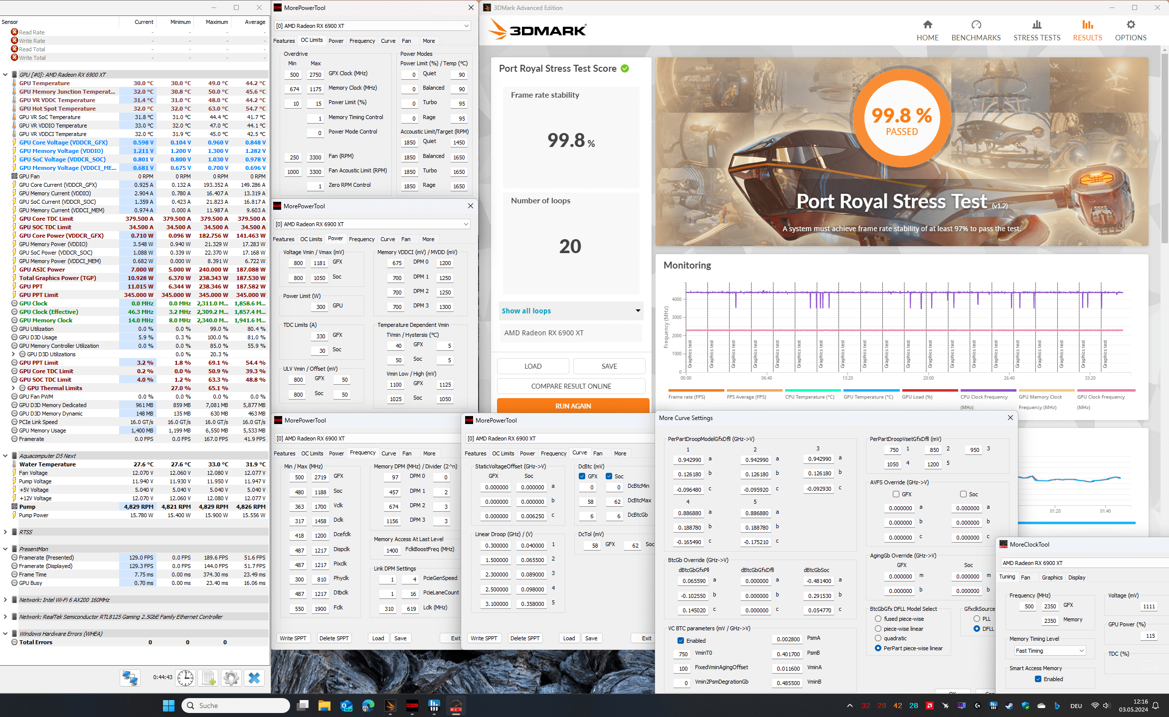

Moin!
Ich hab mit den 1125 getestet und mehr Punkt als mit 1200 im TS, hab das dreimal mit Neustart gemacht!
Also reproduzierbar.
Die 1200 sind, denke ich den 1200mV als maximal wert der 6950 geschuldet.
Ich glaube das die 1200 nur die Länge der Kurve verändert, aber nicht den Winkel dazu.
Es ist mehr der maximale Endpunkt der Kurve.
Theoretisch muss ich mal mit 1150 und 1175 testen, was mehr Punkte ergibt! :d
Bei meiner Karte sind es 1175 maximal, da ich aber die Karte bis maximal 1125 laufen lasse
und dann auf 1050mV ein 75mV Offset funktioniert das bei mir ganz gut,
bringt ebenfalls mehr Punkte, als wenn ich 1175mV und 1000mV als Wattman Offset nutze würde.
Bei 250 Watt PL hab ich noch kein Game gehabt, das mehr als 1100mV gezogen hat, da vorher im PL verendet.
Ja die 975mV vom Soc sind Felsenfest, mit 1000mV oder 1050mV verändert sich das Ergebnis nicht oder die Leistung bricht auch nicht ein,
das würde man ja dann ganz gut in den 20 Loops vom TS oder PR (Port Royal) sehen können.
Da komme ich immer mit 99,6 %+ nach den 20 Loops raus.
Ich kann beim Soc wie gesagt nicht feststellen, dass die Spannung mit dem FCLK "zusammen" hängt oder beeinflusst.
Also Diablo 4, läuft butterweich mit 1000MHz Soc bei 975 mV und 1900 FCLK, auch die Frametimes hab ich geprüft.
Ich gehe dem aber nochmal nach, das möchte ich selber wissen, ob es in einem Game zum "Einbuch" kommt.

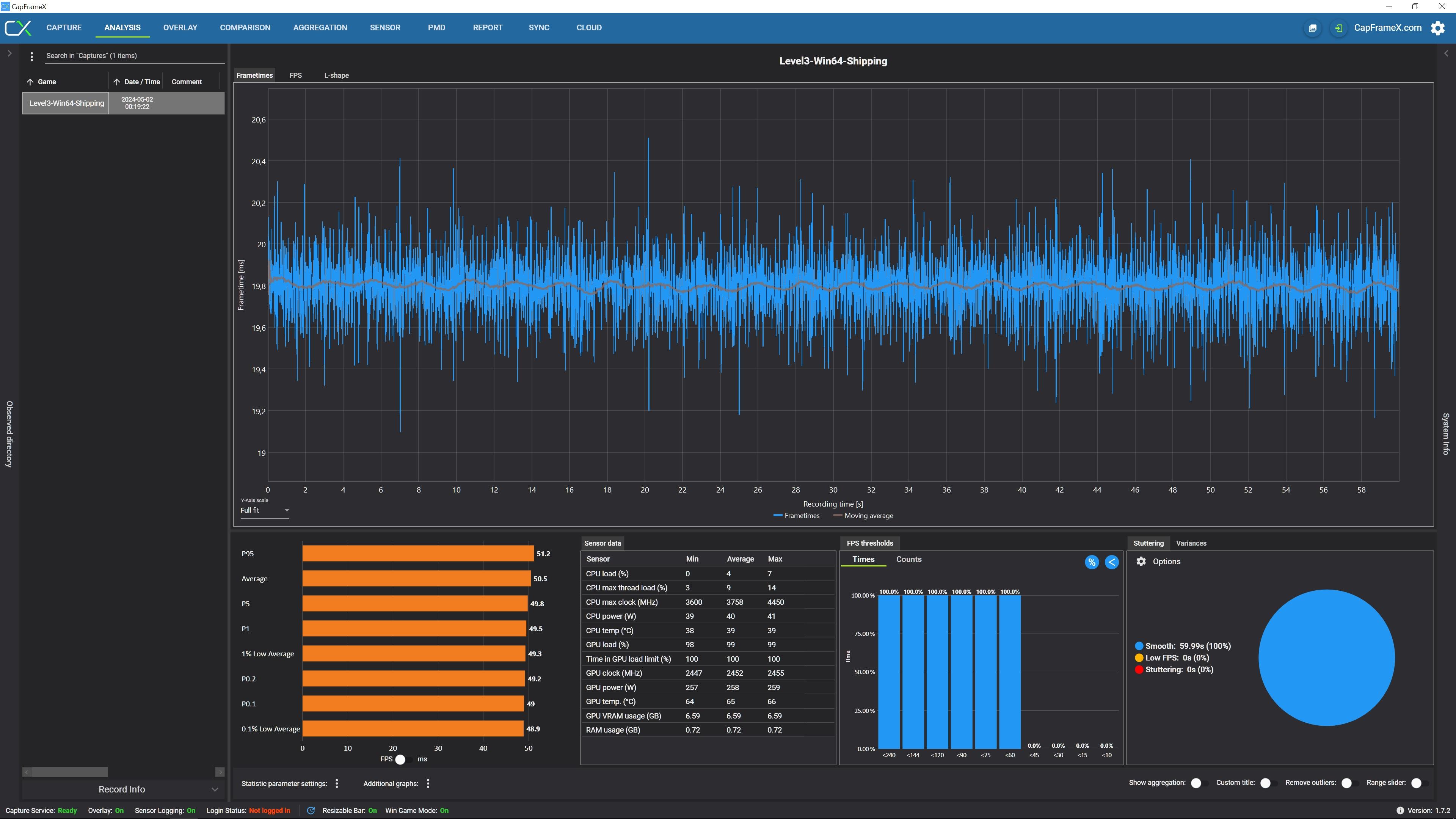

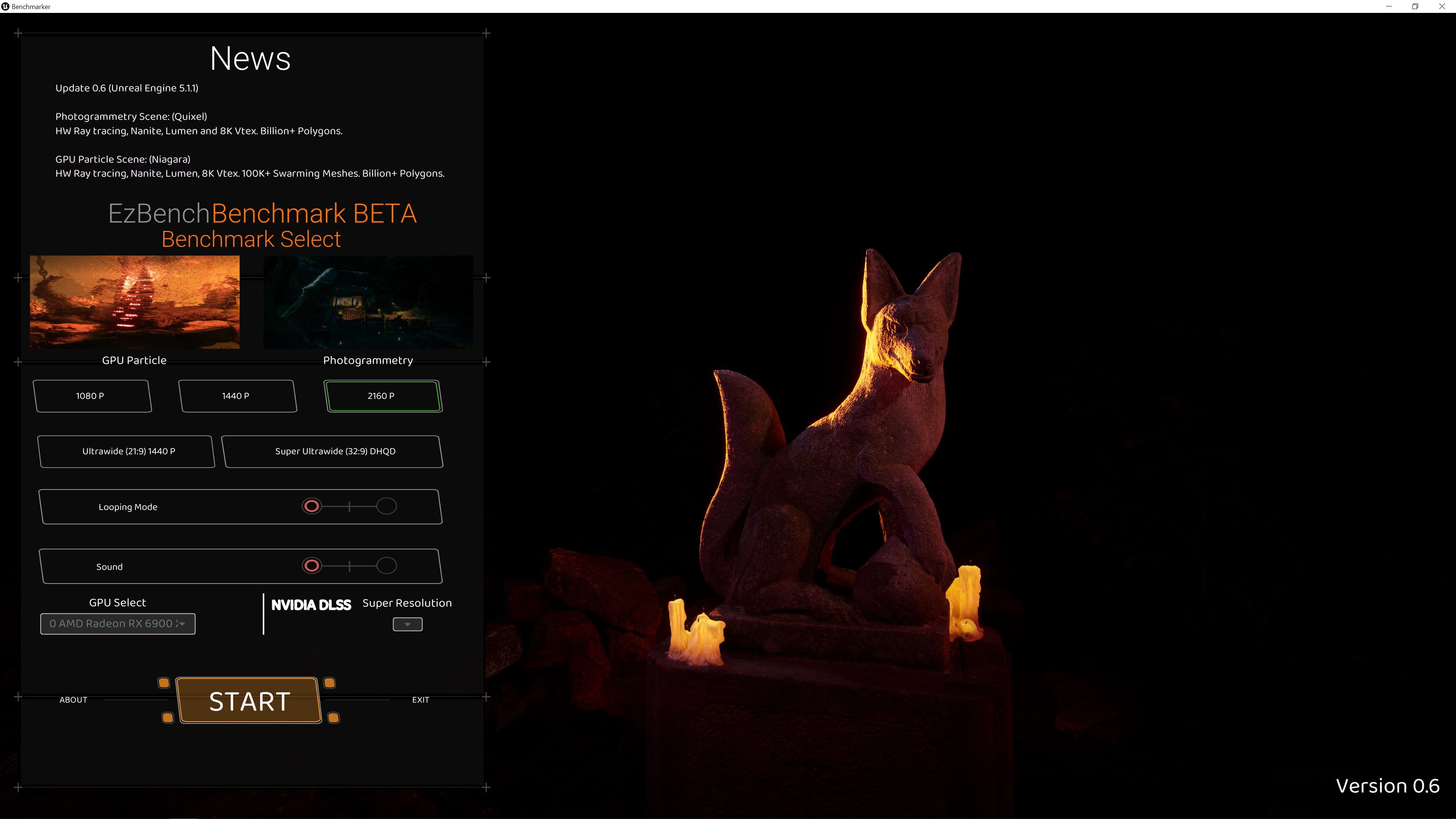

Du hast mich bei einer vorherigen Frage etwas zum Testen der Frametime gefragt, wie ich das machen.
Ich nutze das Tool Ezbench zu finden auf Steam.
Das hier ist Startbereich, der auch schon von der Unreal Engine 5 berechnet wird und "Statisch" immer gleich ist!
Das Tool zieht dabei schon recht gut Last!
Dazu nutze ich aus zum Testen mit CapframeX, das ich zum Aufnehmen auf 60 Sec laufen lasse.
Je sauberer der die Frametimes je "smoother" da sehe ich, ob ich mit dem Soc oder FCLK einstellen, was nicht passt,
oder ob ich in ein Clock Stretch gerade beim Chiptakt.
Je gerader die Linie und je weniger "Spikes", umso besser, logisch! :d
Hier hab ich noch einen Lauf gespeichert, so sieht es bei mir aktuell aus von gestern Abend/Nachts noch:
Wie gesagt, ich teste mit dem Soc und FCLK nochmal etwas herum! :d

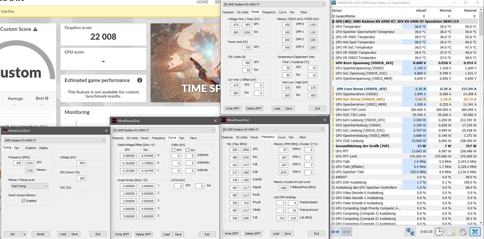

So, ich denke ich habs jetzt für mich.
Im Wesentlichen:
  • 6900 XT @ LC-BIOS
  • MPT mit Ausgangsbasis 6950 XT BIOS
  • GPU & Mem Clocks begrenzt auf das Maximum das stabil läuft, 2750 / 2350
  • GPU Vmax auf 1,181V GPU limitiert, Memory UV @ 0,7 / 1,3V
  • Vmin & ULV runtergesetzt ( 800 / 50 )
  • Memory OC + UV / 2350 / FT1 / 1,3V
  • SoC UCUV / SoC 1188 / FCLK 1900 @ 1050mv
  • Curve der 6950 XT
  • PL 300W
Ergebnis:
  • Settings: 2350 / 2350 FT1 @ 1,111V
  • = ~2300 @ ~0,990 effektiv
  • bei 250W max / 210W avg effektiv.
Bin ganz happy so. Fällt jemandem noch was auf, was anders Sinn machen würde?

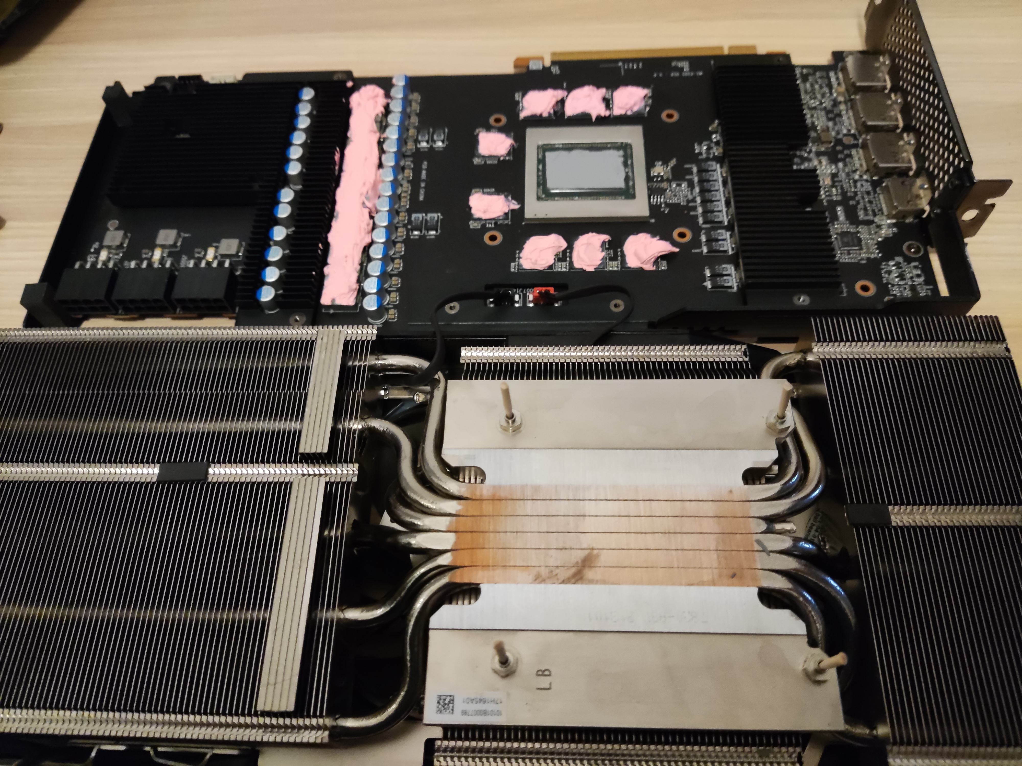

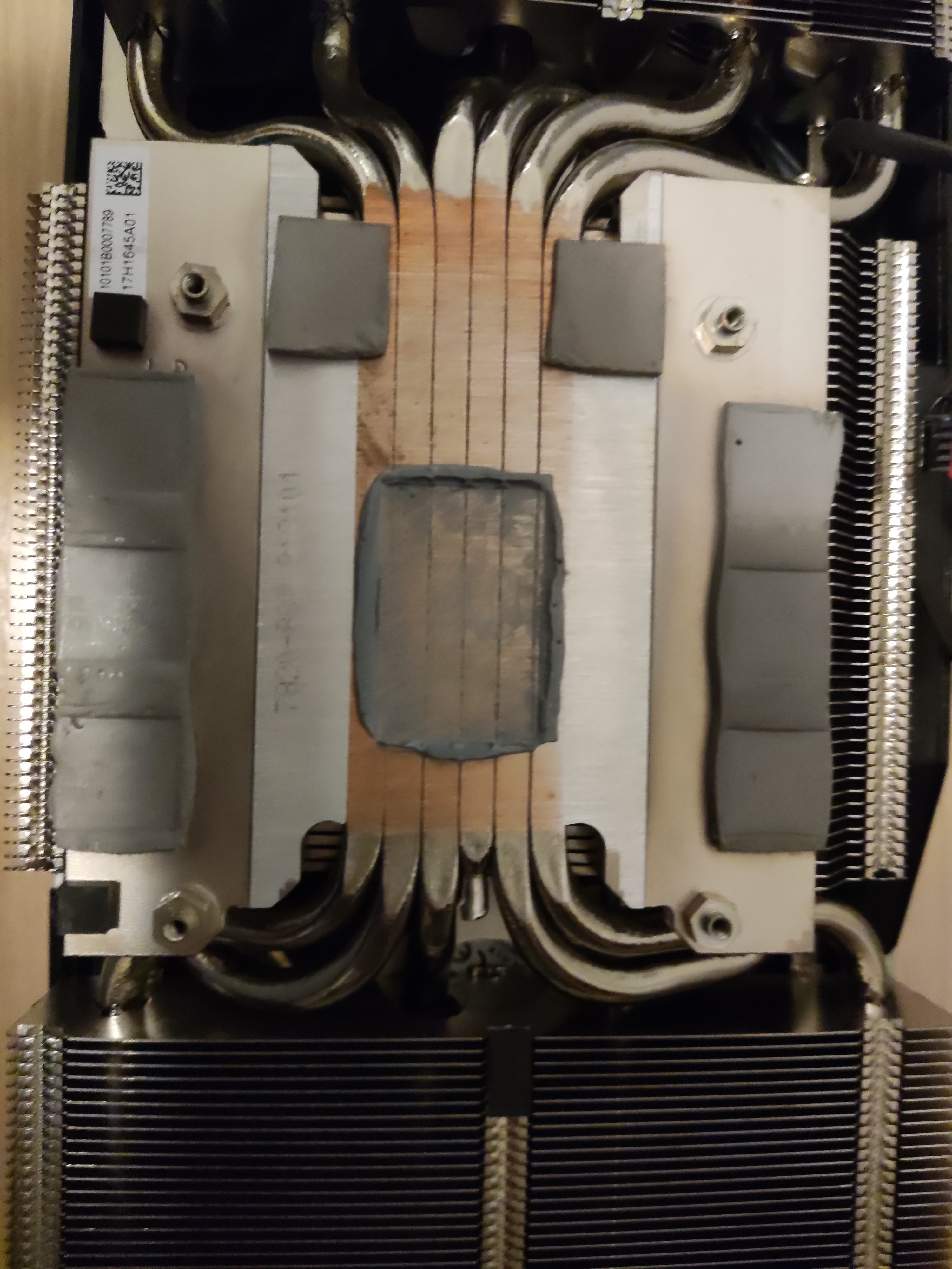

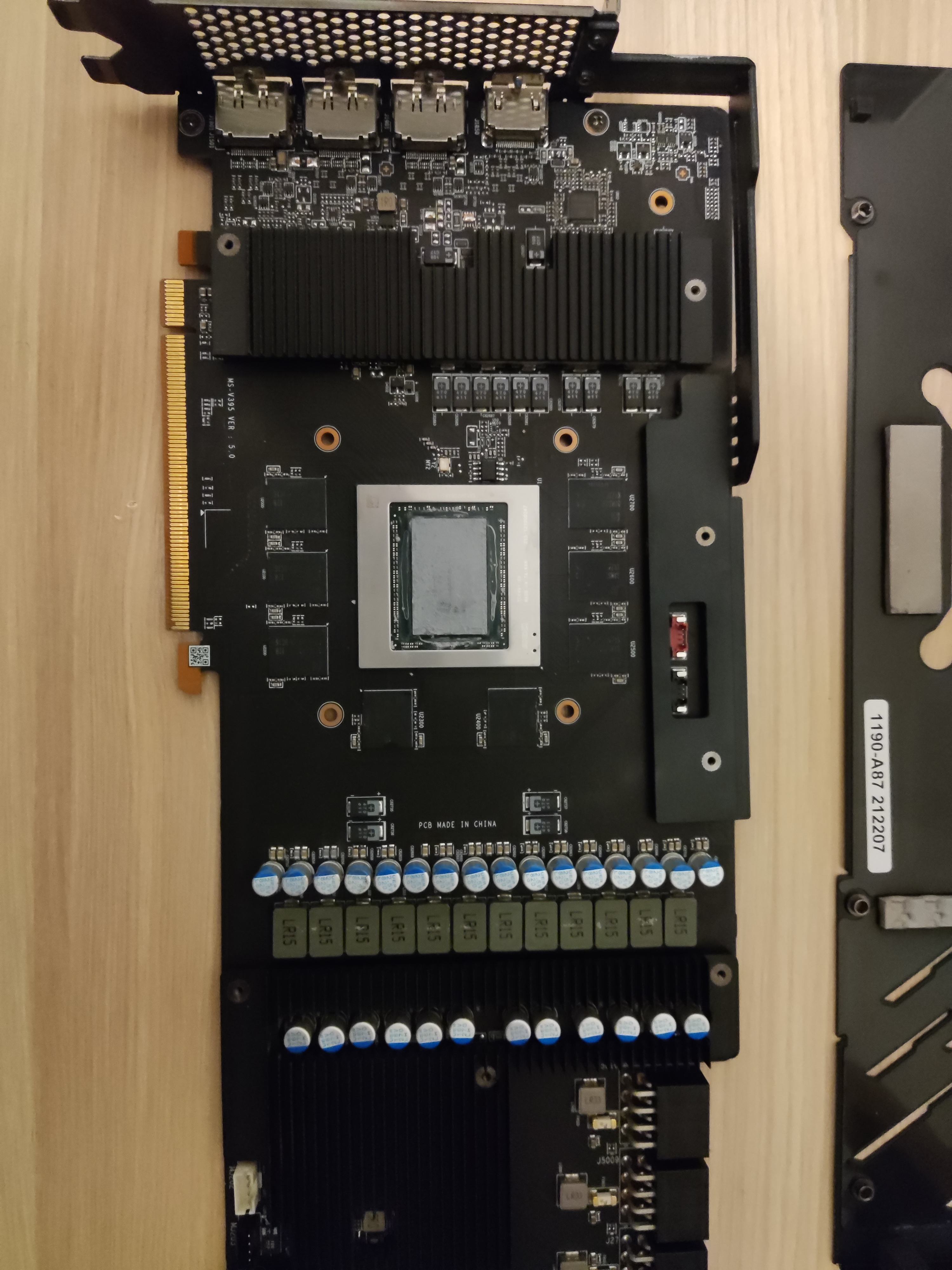

Meh ist eh unspannend was ich zu berichten habe, aber egal. Heute kam das Thermal Putty, PTM wieder aufgebracht, das Putty aufgebracht, Karte wieder zusammen geschraubt uuund.. Nichts hat sich geändert außer das die VRAM temps 6°C gestiegen sind. Habe wohl zuwenig drauf. Hotspot Delta hat sich nicht geändert. Dafür sieht die Karte jetzt eklig aus, aber Spulenfiepen hat sich etwas gebessert. Hatte vorher die DIE und Kühler natürlich mit Isopropanol gereinigt.
Versuch mal: Erst die beiden Schrauben hinten (Richtung Slotblende) und dann die vorne anzuziehen.
Ja 'ne! :d
So ja nicht!
Also da muss schon deutlich mehr drauf,
das kann ja nicht auf dem kompletten RAM-Chips die Höhe ausgleichen.
Da kannst du schon wie ein Gipser darauf kleistern! :d
Oh rosa ist doch schön, ich hab Putty in Blau bei mir das auch schön! :d
Ja 'ne! :d
So ja nicht!

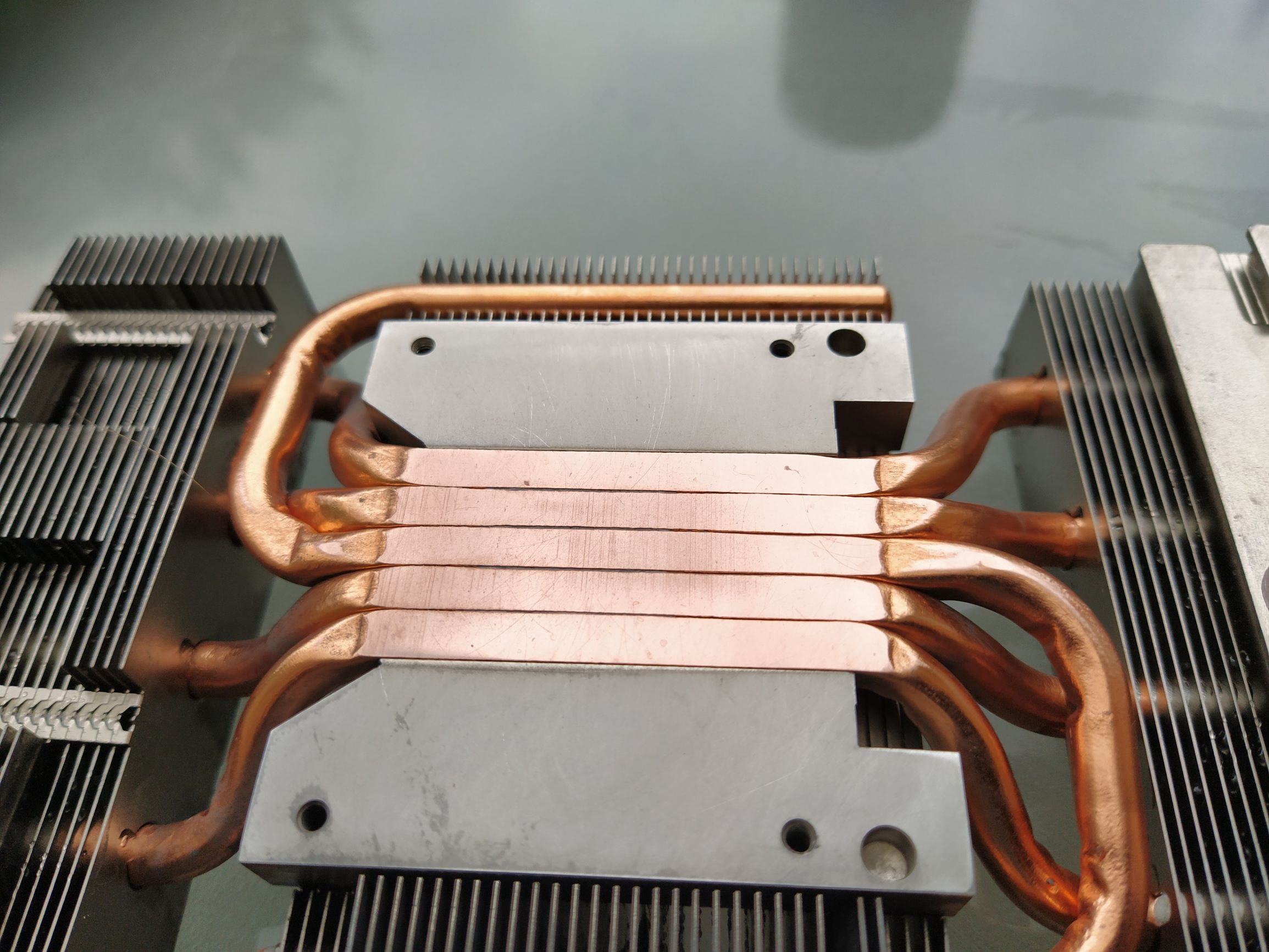

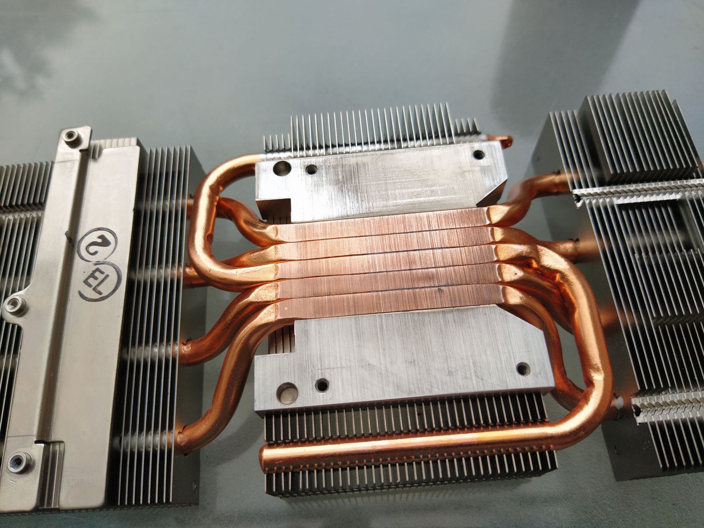

Ja, aber der Hotspot sollte jetzt eigentlich passen. Sind keine Pads mehr im weg.
Ich würde ja anfangen, die Heatpipes zu schleifen.
Vorher
Nacher
Der, DIE sitzt nicht richtig auf.
Jop, habe nochmal auseinander gebaut und mehr drauf gepackt. Auch gemerkt das kaum Kontakt zum Kühler herrschte bei den RAM Chips. Habe auch Schrauben mal nicht über Kreuz sondern zwei auf einer Seite erst fester gezogen. Mal schauen. Denke aber liegt halt echt an den Heatpipes. Man konnte beim DIE aber nicht sehen das irgendwas nicht richtig anliegt, Abdruck vom PTM war perfekt.
Edit: VRAM Temps sind jetzt 2°C besser geworden gegenüber Stock Temps. Rest ist geblieben. GPU und Hotspot hat sich nicht verändert.
Schleifen.. Weiß noch nicht so recht. Auf 300W begrenzt und undervoltet bleibt Hotspot auch unter 95°C.. Glaub bevor ich jetzt Anfange am Kühler rum zuschleifen verkauf ich die Karte eher. Aber nen versuch mit dem Putty wars Wert.

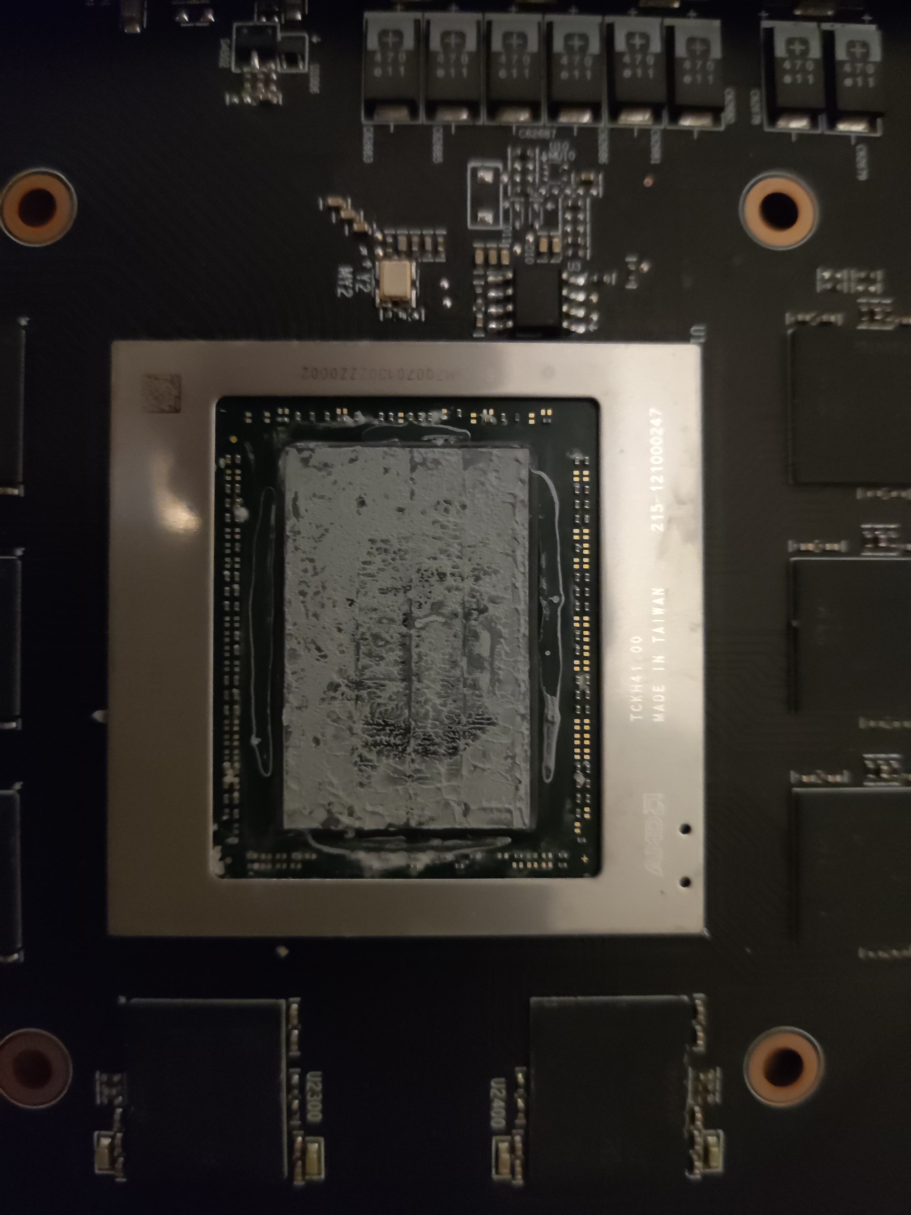

Hmm, klingt komisch.
Wie groß war noch das Delta Edge zu Hotspot?
Ach einen hab ich noch, Karte schön heiß laufen lassen, PC ausmachen und im heißen Zustand die Schrauben nachziehen.
~33°C Unterschied zwischen GPU und Hotspot. Muss die Karte aber nochmal Stock laufen lassen, da war der Unterschied noch ein ganzes Stück größer.
Ok, das ist definitiv zu viel.
Plastidip auf die Kondensatoren um den Chip ( kannst auch den DIE mit voll machen, lässt sich easy entfernen) und Flüssigmetall drauf.
Ob das Kryosheet Besserung bringen würde ist fraglich, das braucht schon ordentlich Kontakt.
Und zum ausprobieren zu teuer.
Interessant wäre es ^^
Meinst echt Flüssigmetal würde helfen? PTM ist ja kein "billig" Kram sondern sollte ja ähnlich gut wie Kyrosheet sein. Glaube nicht das es daran liegt. Habe gerade nochmal mit komplett Stock Werten laufen lassen, MPT Werte raus und Wattman komplett Stock.. Bei 1.2v aufm Chip wird der Hotspot nochmal wärmer und dann ist der Unterschied schnell 40°C zwischen GPU und Hotspot. Egal, ich pack wieder nette Werte drauf und lass laufen. Vielleicht überleg ich es mir nach dem Urlaub nochmal anders.. Wer weiß.. Dieser Spieltrieb.. :P
Kann natürlich auch eine tote Heatpipe dazwischen sein.

22.000 Punkte mit quasi default 255 W TGP geschafft.
Allerdings ist mir beim max. Profil mit 1.175 V, welches angeblich stabil lief, gestern der Bildschirm schwarz gegangen und dann gabs einen Neustart des Rechners. Ist mir schon mehrfach passiert. Die Kurve scheint nicht bei allen Spannungen durchgehend stabil zu laufen. Leider.
Was mich generell wundert ist, dass bei default Einstellungen, so wie von XFX ausgeliefert, die SoC Spannung sogar mit 0.780 V bei voller GPU Spannung lief. Lieferte bloss etwas weniger Leistung. Jetzt schmiert die Kiste sogar bei 0.95 V ab.
Genau dieses Verhalten - Blackscreen und plötzlicher Neustart - hab ich auch bei zu wenig Soc Spannung. Auch XFX, aber mit LC BIOS.
Spannend find ich auch, dass es offenbar ein "magisches Dreieck" gibt aus Soc Spannung, Soc Takt und Fclk.
SoC 1200 / Fclk 1900 / braucht 1050mV min
SoC 1200 / Fclk 1550 / 975mV läuft, is langsamer
SoC 1000 / Fclk 1900 / 975mV läuft, is schneller 😎👍
