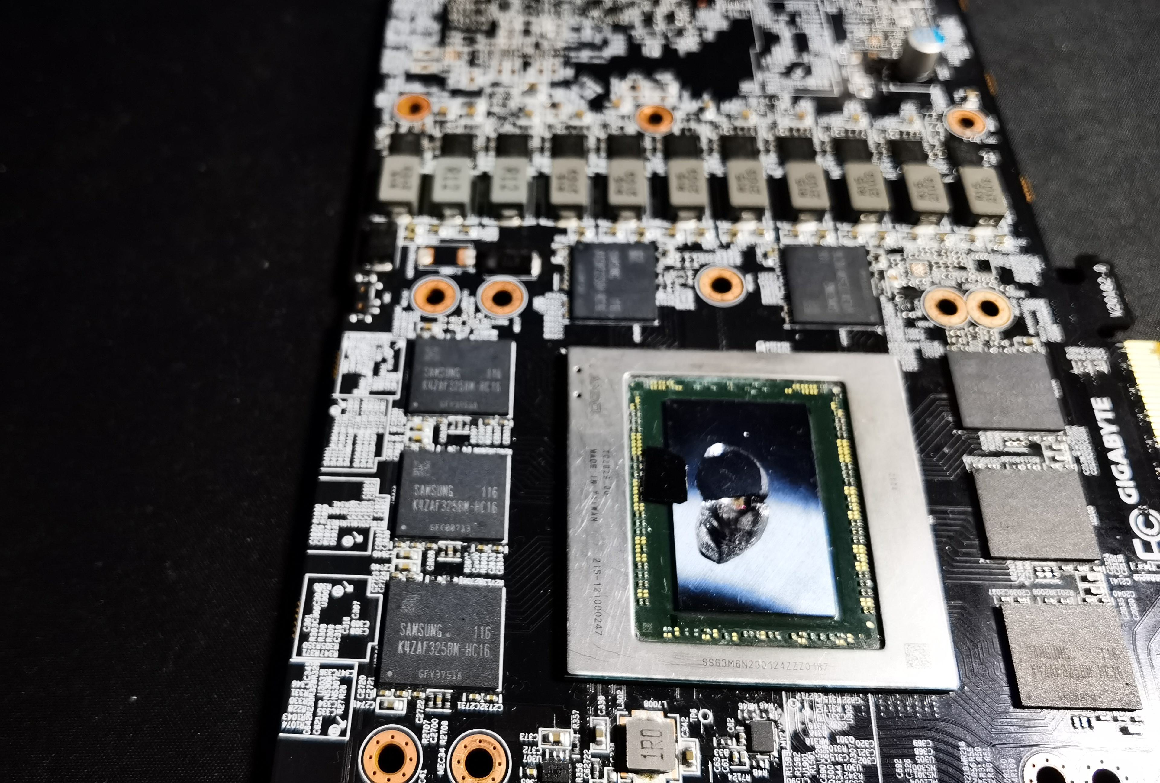

Habe gerade auch so eine hier.
@sonic12434wtdsfxt4w-§-w.7 Ging auch ohne Account.
Aus erster Hand.
Nicht so der burner.. anstatt der Boden mal eben die GPU ist Lava gespielt.
Deine Karte oder aus näherer Umgebung?

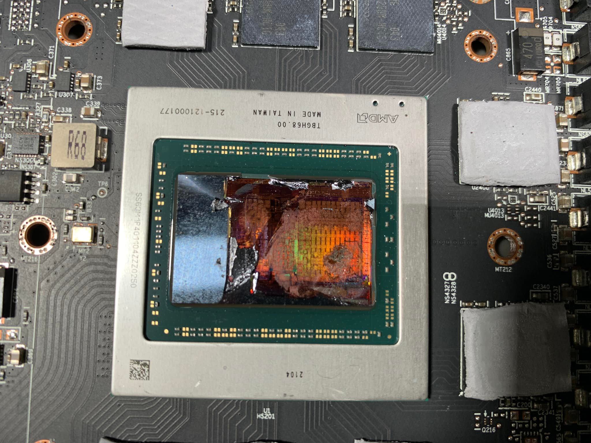

Was macht man nun mit so einer Karte?
die Chips sind konkav bzw konvex.
dass heisst die Chips sind möglicherweise ausser Toleranz "gebogen, verformt" im Herstellungsprozess, werden trotzdem verbaut und brechen nach einiger Zeit durch die Spannung so wie dass aussieht
Heftig, na dann erübrigt sich meine Frage.

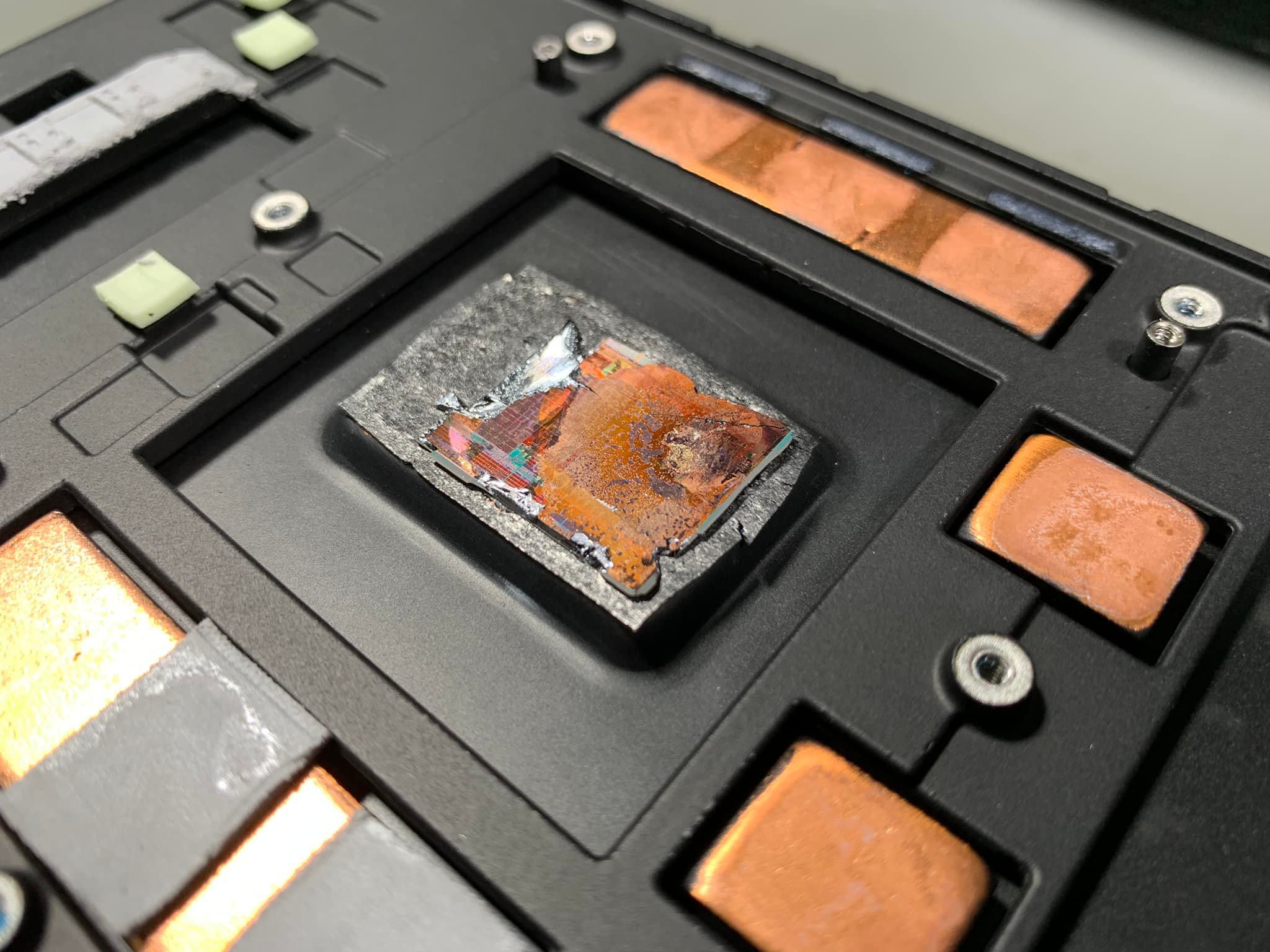

dass heisst die Chips sind möglicherweise ausser Toleranz "gebogen", werden trotzdem verbaut und brechen nach einiger Zeit durch die Spannung so wie dass aussieht
Die kriegen durch den Druck wahrscheinlich ein Kurzschluss und dann platzt der Chip.
Das geht dann von innen nach außen.

Nein ich wusste ,das die brutal konvex war.
Hat man an den Abdrücken gesehen.
Dachte aber zuerst es ist der Kühler ,war es aber nicht.
Beim EKWB das gleiche spiel.
Sondern eher am Phasenwechselpad oder falscher Kühlermontage
Definitiv krummer Chip.

Chip nach oben gewölbt. Kühler mit 0,8mm Auflage auf dem Chip in der Mitte.
Du siehst genau wo der gebrodelt hat ,genau an der Stelle.
Und da war kein Druck mehr drauf.
Aber vielleicht hat der Treiber das beim ersten mal verursacht man weiß ja nie.

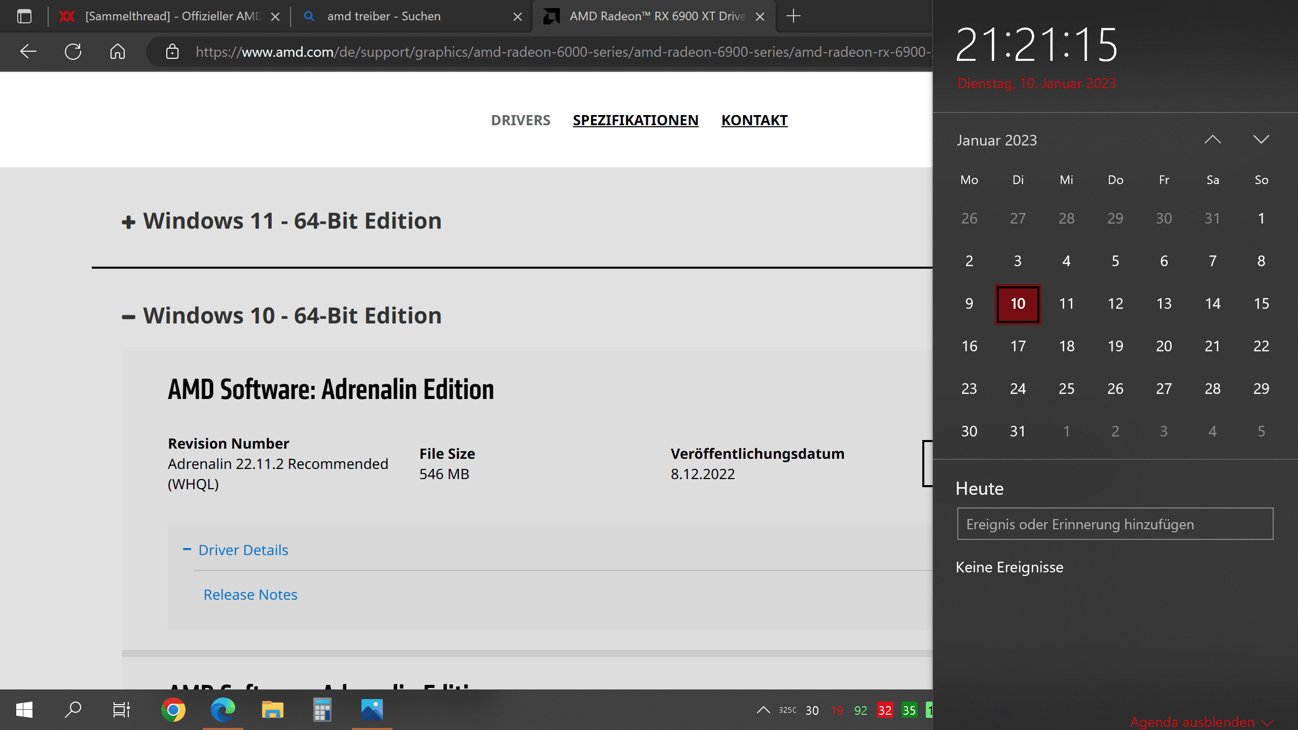

Tatsächlich ist der Treiber wieder da. Ich konnte den die ganze Zeit nicht laden, anscheinend zum Glück^^
Er war aber definitiv im Adrenalin mehrere Tage weg und auch auf der Hoempage.
Zumal den wohl viele derentwegen hier geladen haben.

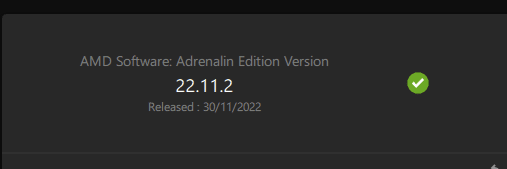

Der 22.1.2 ausm Updater ist aber auf den 30.11. datiert, der WQHL auf der Seite auf den 08.12..
Wer ihn von der AMD-Seite installiert hat, welche Treiberversion zeigt denn gpu-z?
heute also nicht mehr mit dem 22.11.2 benchen?
Ok, lt. der InstallManifest.json ist die Version gleich.
