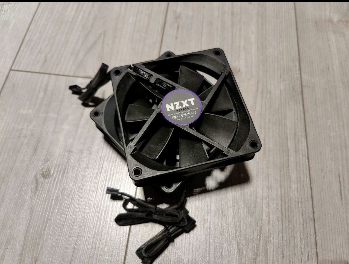

Schau mal könnte von nem Kollegen diese 3 Lüfter von NZXT kaufen ,könnte doch vorne in mein Gehäuse doch passen oder ,lohnt sich das ? Er verkauft auch die Kraken x73 ,soll ich zuschlagen ?

Kannst du machen, behalte im Hinterkopf das du für einen neuen Arctic P12 nur um die 6€ zahlst.
Würde für die nzxt nicht viel ausgeben.

Nur bekomme ich meine Kollegen nicht dazu den zu kaufen -.-

Könnte 3 Stück für 15 Euro ,ist das ok ?
P12/P14 PWM PST sind in der Tat das Mittel der Wahl, dank Daisychain mit jeweils 4Pin Buchse sowie Stecker sparst du dir einen Splitter oder HUB, im 5er Pack auch günstiger manchmal.
2 Lüfter auf Reserve schaden nie.
Das dann für einen Preis wo du mancherorts gerade mal einen oder maximal 2 Lüfter dafür bekommt.

Aber einbauen kann ich diese 3 Lüfter ganz normal ,wollte die Vorne zu den Pure Wings 2 hinzufügen
Ja klar, wenn die größe passt
soweit ich weiß bekommst du in deinem Gehäuse 3 Lüfter vorne rein

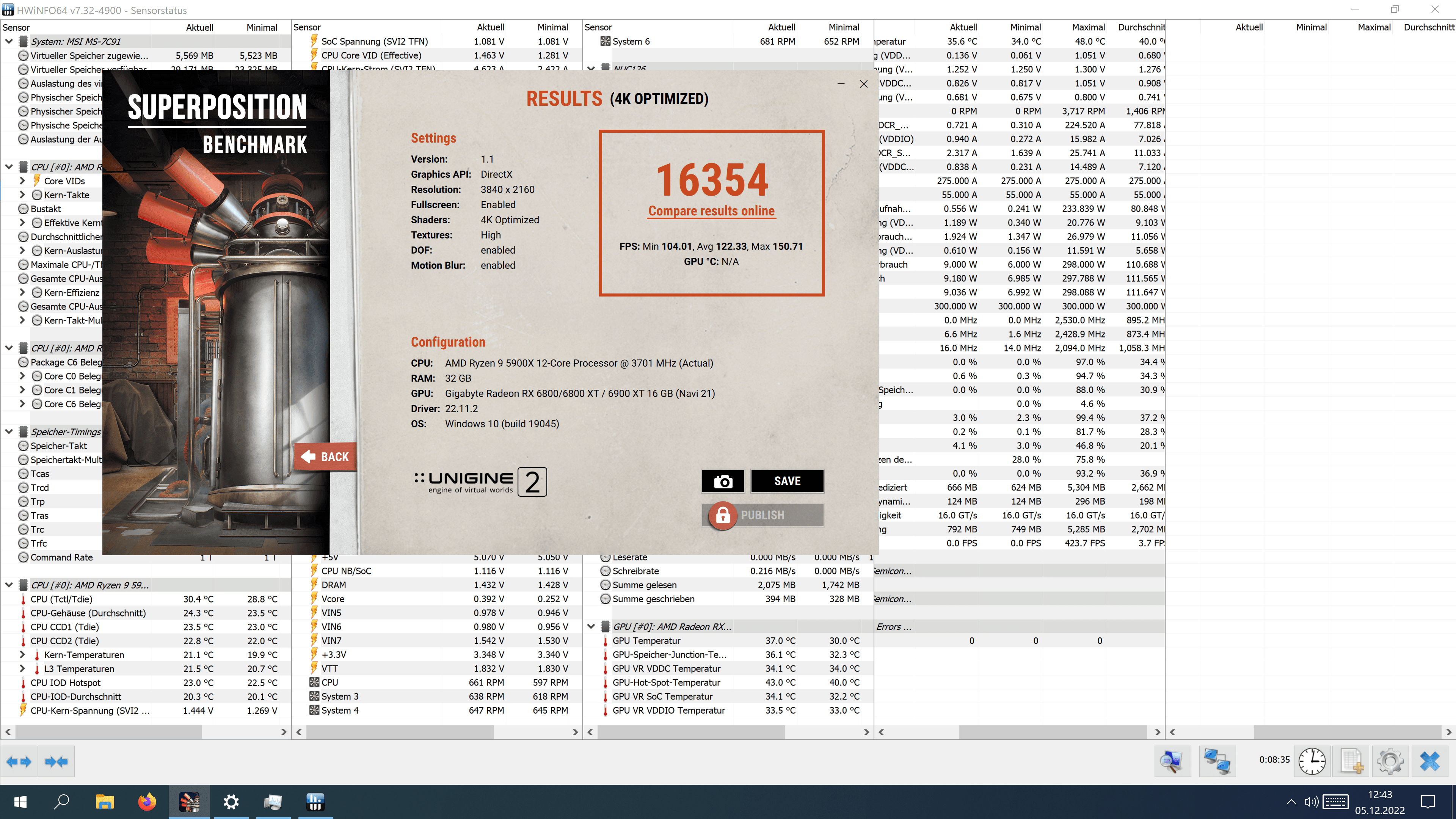

Hier lief ohne Probleme
Was mach ich nun oder was kann man noch machen? Ich vesuche bischen die MHZ zu erhöhen im Wattmann,war richtig oder? Aktuell 2575mhz.
