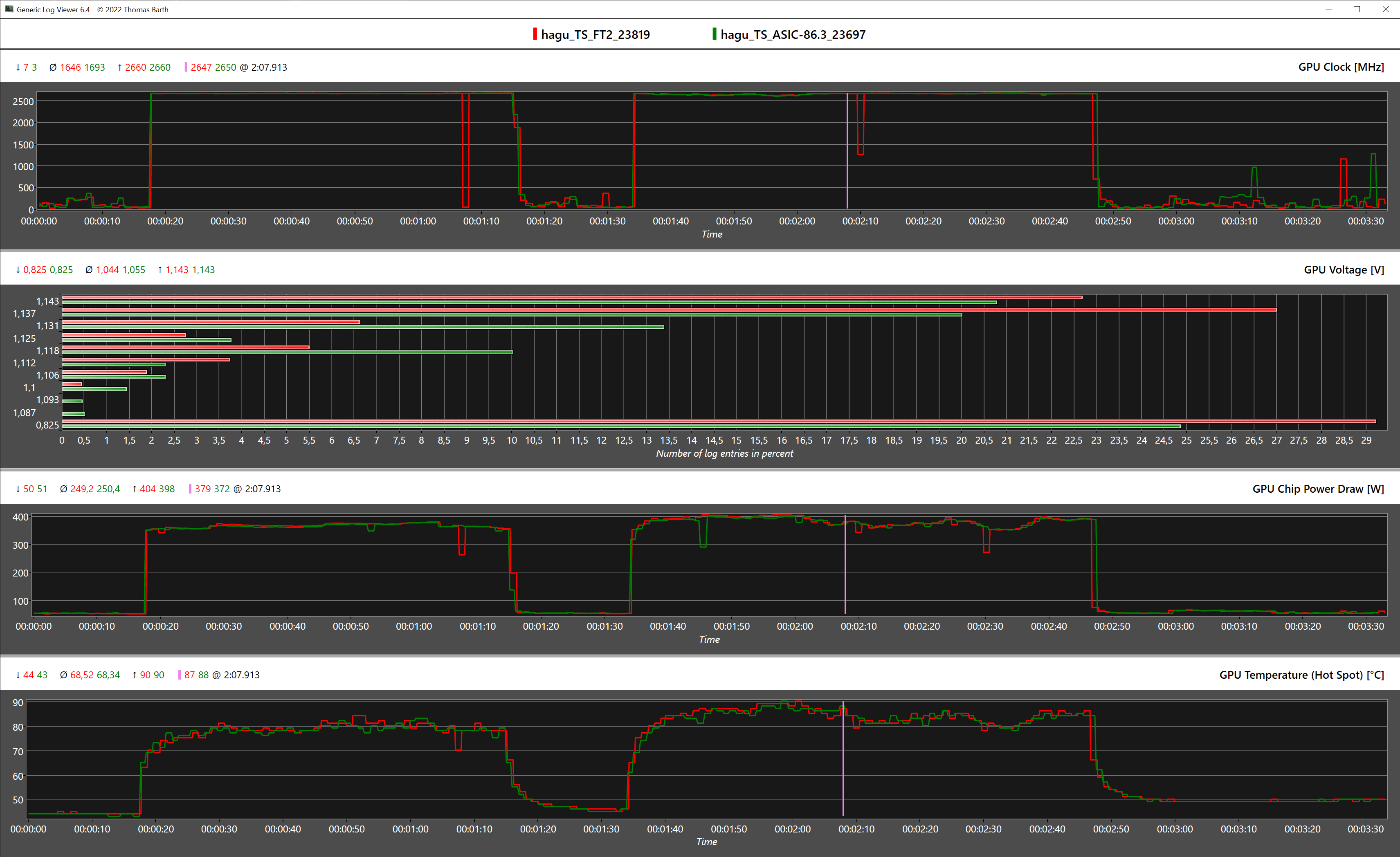

Kleine droops in 2380 FT2 ~ etwas viel voltage bzw 6% is minimal zu wenig, dürfte sub 1140mV können für 2660-2690 (also stock 18gbps LC card)
Aber es sieht schon sehr gut aus
Heaven sitzt auf 1120mV bei den 2660-2690 // halt die maximum erlaubten 2719MHz :rolleyes2:

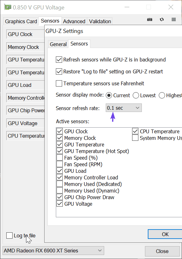

Logs wurden erstellt mit GPU-Z 100ms pooling time
Generic Log viewer
Etwas mehr finetuning über 2700, 2800 erreicht die 1.2 und FIT throttled logischerweiße
Aber es wird schon :)
2800 müssten noch unter 1.175 klappen :unsure:

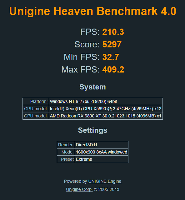

Auf Unigine Heaven (Benchmark)

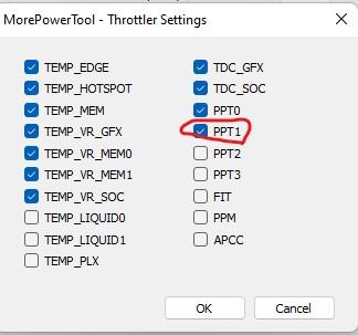

PPT1 Triggert bei mir 500MHz fall back.

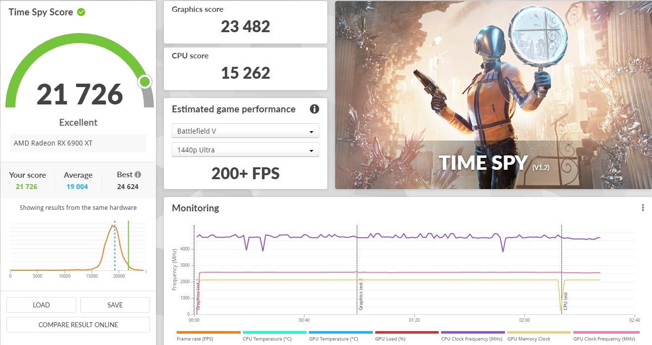

Hab gestern mein Glück nochmal versucht und konnte immerhin den Score auf 23.482 erhöhen. Ist nicht viel, reicht aber um auf Platz 18. zu rutschen. MPT-Setting habe ich wie zuvor verwendet, außer dass ich SoC-Max-Voltage auf 1150 gelassen habe. Hab's auch ein paar mal mit HWinfo mitgeloggt, aber über 420w kam die Karte nie. Frage: Im Throttler Control habe ich nichts verändert. Liegt das möglicherweise am TDC_GFX?
Abgesehen von den 420w, gehe ich momentan eh davon aus, dass mit Luftkühlung und den aktuellen Temperaturen kaum noch was zu holen ist. Trotz alledem, bin ich mit dem Ergebnis schon irgendwo zufrieden. Die aktuellen Temps helfen leider kaum (eher im Gegenteil), die Karte ist auch nicht umgebaut auf Wasser oder mit LM versehen und dafür finde ich die Werte gar nicht mal so schlecht. Obwohl ich viel modde und bastel, auch jede Menge Conductonaut zuhause liegen habe, verspüre ich irgendwie kein Verlangen die Karte diesbezüglich umzubauen. Weiß nicht, im Gaming läuft die echt Top. Nahezu kein Spulenfiepen und dank UVOC superleise, sparsam und kühl. Weiß nicht, würde jetzt einfach mal stumpf behaupten, dass andere 6900XT Karten besser zum Benchen geeignet sind, mit Wasser sowieso.
BTW, Differenz vom Hotspot mit 98°C zur GPU mit 60°C im Max ist schon beachtlich.
Ja bei mir das gleiche PPT1 muss unter Throttler Settings im MPT deaktiviert sein bei der 6800XT sonst 500MHz Bug.
23,5K ist doch beachtlich, zunächst waren keine 23k drin! Vielleicht kannst Du mit der VSoC noch etwas runter.
Außerdem ist TS Benchen, einige Spezialisten ausgenommen, doch nur gelegentlicher Beikonsum. Hier läuft im Wesentlichen Division 2, Deathstranding, Red Dead Redemption 2 und Cyberpunk 2077.
Daher wird hier auch nicht repasted o.ä., die +Punkte im TS mehr schlagen sich doch in +% Fps kaum nieder.

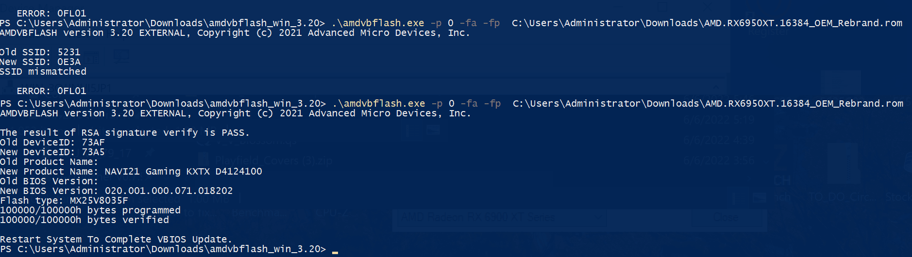

VBFlash 3.20 win broken~
exploited durch nen design bug
gefährlich und unsauber, aber es gehe
Dennoch erzwingt empty rom kein dID reflash
potentiel flasht es sauber (script wip) aber ohne rom mod, halb sinnlos.
RSA on ROM und vlt on Bios, muss fallen ~ dann haben wir's
Nur brauchbar für XTXH zu LC ~ dürfte aber alles flashen lassen
Methode obfuscate ich als flash-script, weil sie sehr dämlich ist.
Ich möchte nicht dass es AMD wegpacht bis das echte vbflash draußen bzw fertig ist :)

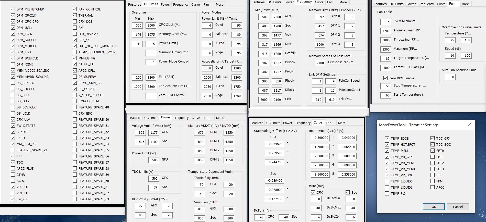

Hier ist auch mein MPT mit der basic curve

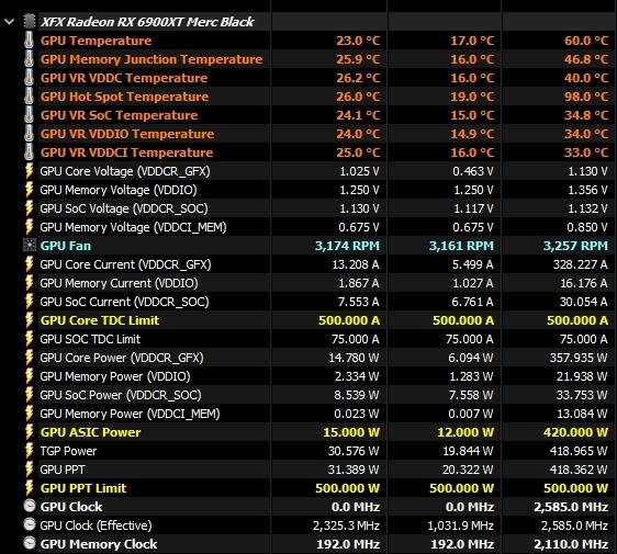

Es ist nicht das Endprodukt, und ich würde memory temps im Auge behalten
(3ghz gehen nicht auf luft, ab 2900 crasht mir die Karte bei 98° hotspot ~ vorerst)
Undervolt geht deutlich besser ~ nur das braucht mehr Arbeit und mehr Versuchskaninchen, weil man keinen direkten Zugriff auf LeakageID/SIDD habe
Performance change bringt es nur weil FIT dLDO nicht gegenthrottled
Nachteil aber, potentielles stutter mid-curve, je nach ASIC
Gehe nur für XTXH bzw KXTX Bios
Aktuelle ist deutlich agressiver und brauche noch etwas Arbeit "mid-curve" und die Rechte seite
FIT autocorrected, wenn es zuu tief ist
Ziel ist es jeden VID call über 2650-2660 , zu tamen da es zuu schnell vvon 1140 zu 1200+ spiked

AMD mit dessen DX 9,10,11 optimizations, haute im 22.2.3 Kernel (nicht driver) FT2 timings als FT0 hinnein
Es gab keinerlei FT1 und FT2
Was ansich komisch , den es müsste im ROM sein, aber nun ja. Ich habe keine FT0/FT1 mehr. Bios, PCI driver oder neuer Kernel in den drivern
Fals sich jemand wundert weswegen "irgendwann bald" FT1 nicht mehr gehe
Leistungstechnisch sind die FT0 und FT2 dann identisch , aber soweit schein "nur ich" die komische Karte zu haben
Kann auch an dem full vbflash liegen. Man weiß es nicht
