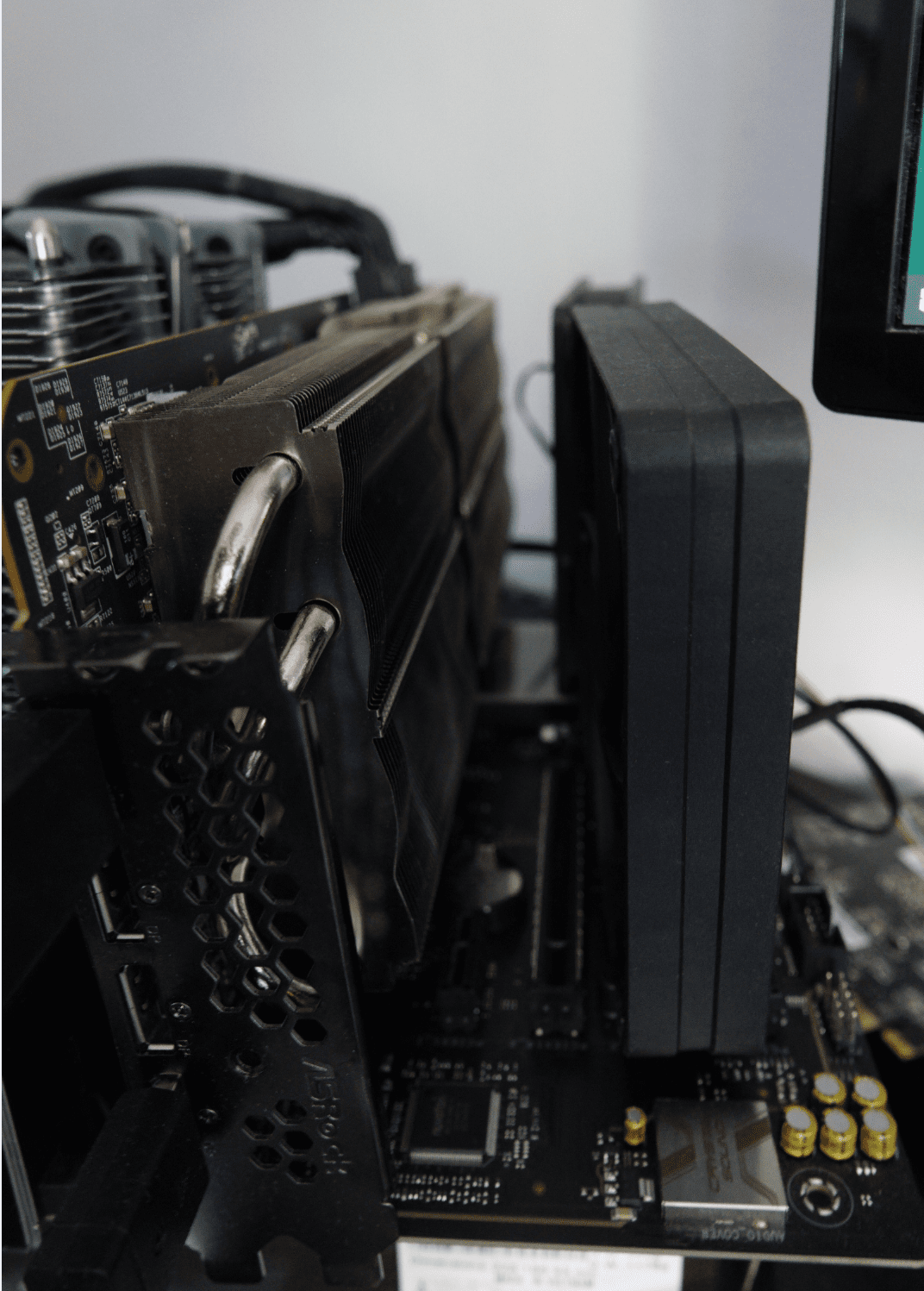

Bin in Trouble und brauche bitte Hilfe.
Die Grafikkarte wird nicht mehr erkannt. Nach umfangreichen Treibertests ist das gestern beim OC-Gaming erstmals passiert, Screen wird schwarz und bleibt so. Nach hartem Neustart sendet das Bios zunächst das Post-Signal, dann folgt dah-dit-dit-dit ("keine Grafikkarte erkannt"). Der Screen bleibt schwarz.
Letzte Nacht konnte ich das noch lösen, indem ich die Karte aus dem PCIE-Slot zog, dann mit der iGPU in Windows bootete, dort mit DDU den Treiber entfernte, herunterfuhr und die 6900 XT wieder steckte. Beim nächsten Boot wurde die Karte wieder erkannt.
Eben hat auch das nicht mehr funktioniert. Der Treiber wurde entfernt (nicht abgesichert, das hat nicht geklappt). Rechner runtergefahren, 6900 gesteckt, HDMI raus bei iGPU und DP rein bei 6900, eingeschaltet. Dah-dit-dit-dit.
Was nun? Die Karte noch mal aus dem Slot zu ziehen ist heikel, die hängt dann fast nur am Schlauch zum Mainboard. Weil der Crash während eines TS-Runs geschah, laufen die Pumpen auf 100%. Wenn da ein Fitting abgeht, spritzt das Wasser mit 180 l/h durch das System.
Was tun?
Fällt mir nur Karte rausziehen und Rechner ohne Karte starten ein.
Klappt nicht (mehr).
Ins Bios komm ich, wenn HDMI an der iGPU hängt und das 6900-Kabel nicht gesteckt ist.
Anderen PCI Slot kannst warscheinlich nicht testen?
Mal CMOS reset gemacht.
hol sie doch erstmal da raus und schau vllt. erstmal, dass der Rest des systems wieder normal bootet. ich würde sie ausbauen, den kreislauf schließen und in anderen systemen testen. so denn welche verfügbar sind. ansonsten karte drin lassen, mit der igpu booten, in das linux das du zum flashen verwendet hattest und schauen, ob sie dort via flash- oder anderen tools erkannt wird. das flash tool dürfte ja auf lower levels auf die karte zugreifen, vllt. hat das uefi durch den crash auch einen weg. cmos reset vllt. mal noch testen. stromlos machen und ein zwei stunden so lassen auch mal testen.
schei$$e alter... doof das :(
CMD als Administrator ausführen und mal chkdsk /r drüber laufen lassen. Könnte sein das du dir ein paar System Dateien zerschossen hast bei dem harten crash im TimeSpy. Danach noch sfc /scannow @ShirKhan
Edit: Oh warte die Karte geht auch beim booten nicht mehr richtig?
Wenn der Reset des Bios nicht reicht ,flashe das neu.
CSM ist deaktiviert ? Das Mainboard erkennt die Karte nicht nehme ich an .
Welcher Fehlercode ?
Das Board erkennt die Karte nicht, richtig. Mit der Intel-GPU komme ich ins Windows, der Treiber ist runter, sagt DDU.
Stecke ich die Kabel wieder um, piepts. CSM ist deaktiviert. CMOS Reset hat nicht geholfen. Bevor ich die Karte noch mal rausziehe, versuche ich einen Bios-Flash.
Ja, die Karte ist seit Samstag wieder mit Original-Bios.
Hast du mal deine PCI-E Kabel getauscht, vielleicht hat sich da eins verabschiedet.
Hatte ich letztens,habe mir auch ein Wolf gesucht
Jeweils Fehler gefunden und repariert.
Kein Erfolg, piept wie beschrieben nach dem Post-Beep, sobald ich iGPU-Kabel ab- und Kartenkabel anstecke.
Ich mach jetzt mal noch einen Bios-Flash nicht aus dem Bios heraus, sondern per Flashback. Vielleicht ist das gründlicher.
Wenn das nicht hilft, zieh ich die Karte noch mal aus dem MB.
Gibt das Mainboard keinen Fehlercode an?
Nein. Nur den akustischen. Und die weiße VGA-LED.
