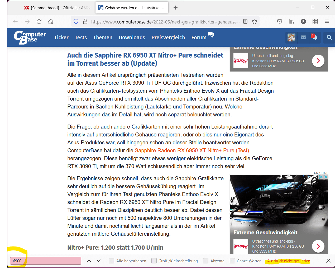

Ich soll mir die Mühe machen, deine Beiträge nachzurecherchieren? So weit kommt's noch. Mach's gleich ordentlich oder spar dir das Geschreibsel.
Fein gemacht. Und jetzt was? Soll ich mir den Beleg für deine Behauptung raussuchen? :fresse2: Na schön, der erste Satz hinter dem ersten Link lautet:
"Kühler auf Referenz-Designs von AMD waren über Jahre eine Sache für sich, häufig waren sie eine Enttäuschung. Mit Radeon RX 6000 ändert sich das grundlegend."
:ROFLMAO:
Lass gut sein. Was Hänschen nicht lernt ... Ich reg mich einfach nicht mehr auf.

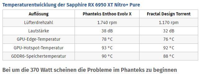

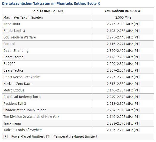

Das Wolfgang keinen Plan von Airflow hat, ist doch wohl klar. Der Gute schreibt immer Takt limitiert durch PT. (x)
(und das Du@h2o Dich bisher net dafür interessiert hast auch)
(x) PT = Powerlimit und Temperatur (bei der Angabe der effektiven Clocks für die Games)
Das bisherige Standardgehäuse bei CB ist einfach nur überfordert, hat nur die Lü. ab Werk.
Wenn "Wolfgang" keinen Plan hat, warum ziehst du dann seinen Artikel als Beleg für deine Behauptung heran?
Du weißt nichts von mir. Schon gar nicht, wofür ich mich interessiere.

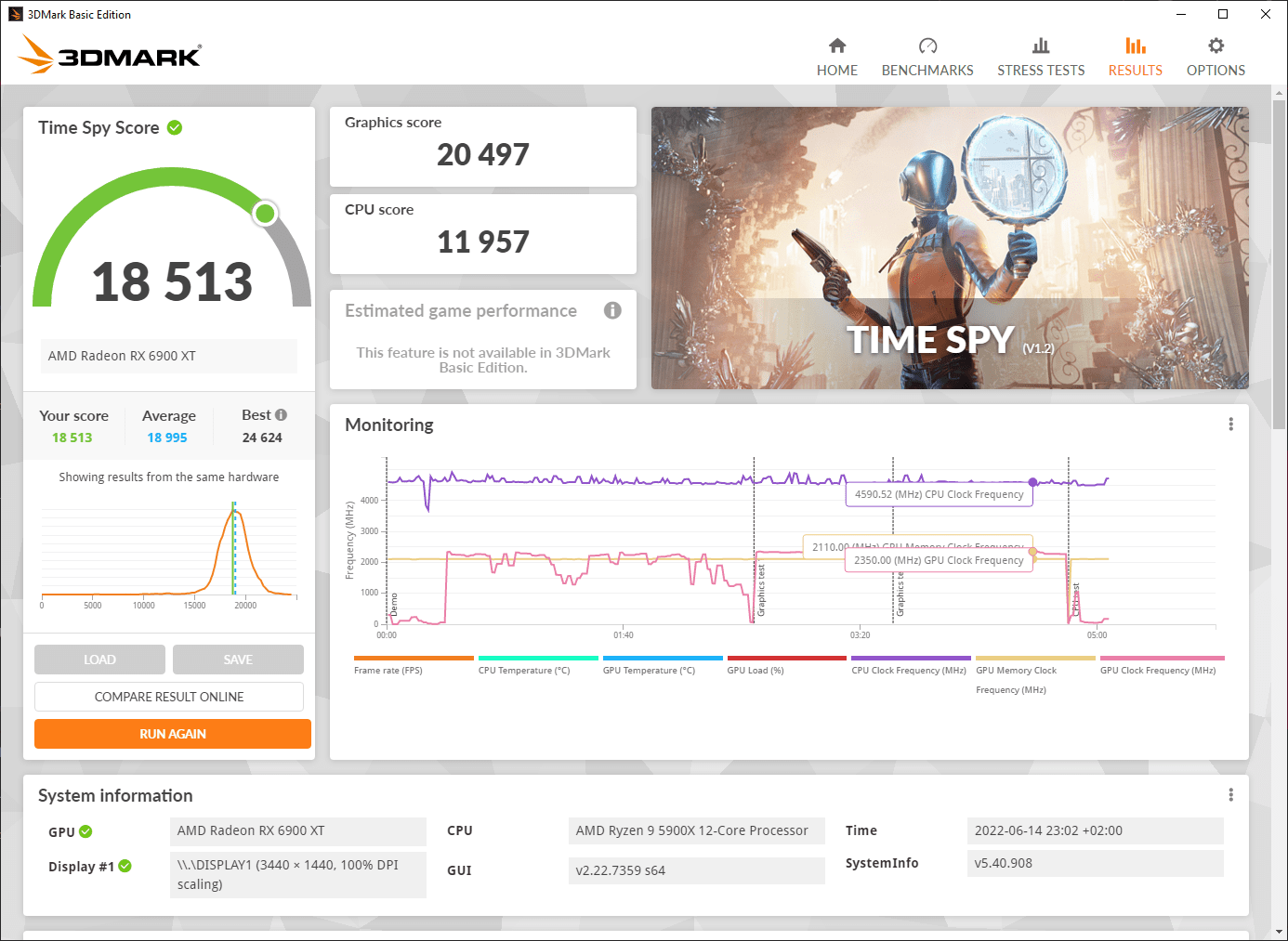

Die Antwort auf dieses irrelevante Geplapper ist ein Screenshot.

Max Takt ist auf 2415Mhz gestellt, erreicht aber trotzdem nur 2350Mhz. Spannung auf 1160mV.
Speicher auf schnelles Timing und 2120 Mhz.
Eigentlich habe ich das PL von 255 auf 300W mit dem MPT hochgesetzt. Keine Ahnung ob das funktioniert hat. Entweder es hat nicht funktioniert, oder es bringt nix. :d
Laut GPU-Z war der PowerDraw in Peaks bei 293W. Also hats gewirkt?
HotSpot-Temperatur war laut GPU-Z bei ~88°C. Ist das dann evtl. schon die Drossel?
