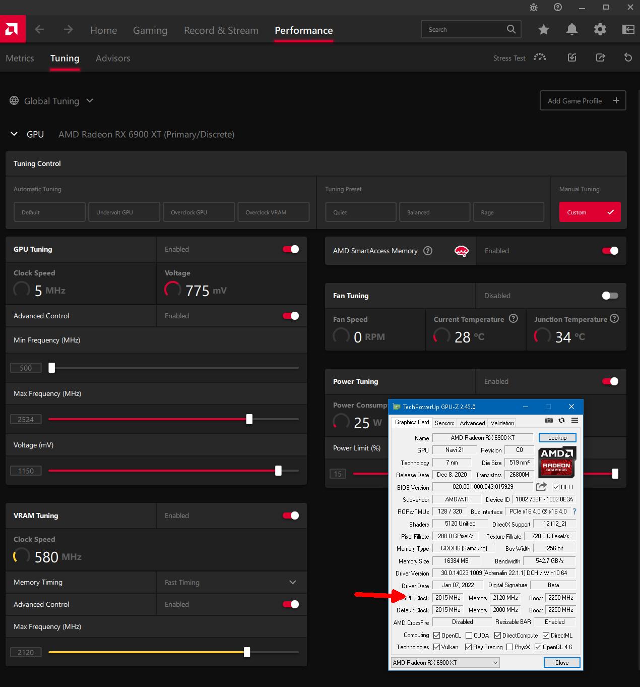

Ihr kennt ja alle GPU-Z, die schöne praktische Lösung um zu ckecken ob alle Settings durch sind.
Default sieht nach komplettem entfernen des Treibers (entweder über Neuinstallation bei Treiberinstallation oder Benutzung von DDU) so aus:
Für mein Fürhalten müsste GPU-z hier auch in der Boost Spalte die GPU Clock mit 2524 MHz anzeigen.
Und wenn wir dabei sind, ist das überhaupt Stock? Wie kommt der Treiber auf den Wert?
Vorweg: Unter Last erreicht die Karte in Spitze ~2500 MHz also gut.
Ändere ich "Max Frequency" aber nach oben oder unten und sei es nur ein MHz, wird zwar die Boostclock auf einmal sauber angezeigt, aber die GPU Clock geht total in den Keller.
Häää?
Bilder siehe Spoiler, hier habe ich den Wattmann und GPU-z nicht abgeschnitten.
Den GPU Tuning Bereich habe ich nicht angerührt.
"Default" also, wenn man davon absieht das ich VRAM und PT angezogen habe:

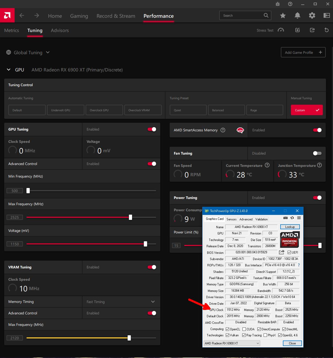

Hier nun den Wert für max Frequency nur um nen Hauch nach unten oder oben verschoben, in GPU-z geht der Wert für GPU Clock auf Talfahrt.

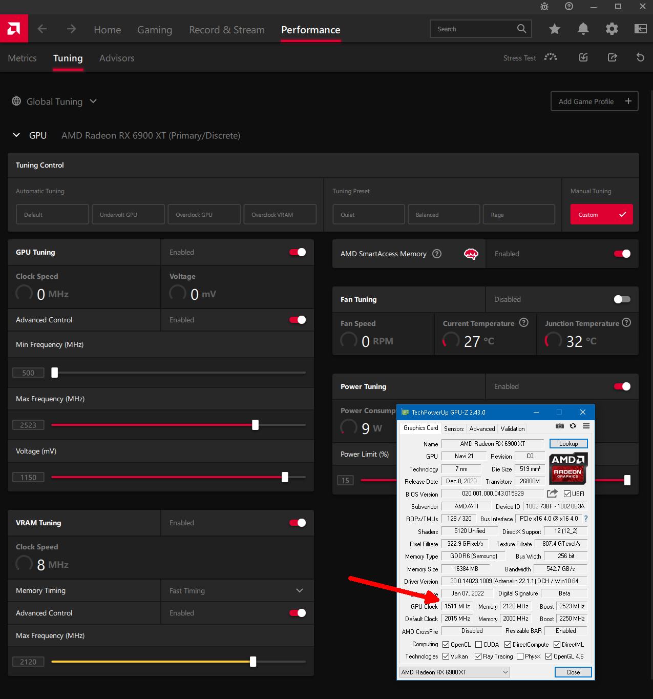

(Und ja, GPU Clock ändert sich abhängig von wie weit ich Max Frequency nach +/- verschiebe).
+1MHz:
-1 MHz:

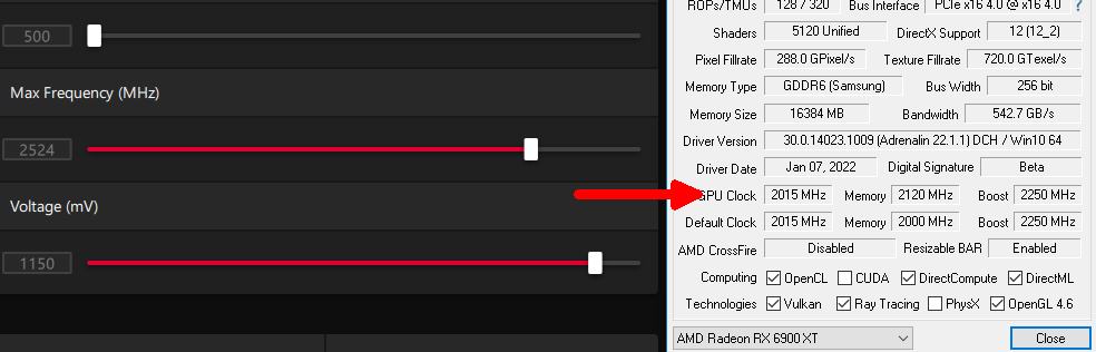

Wähle ich 2524 MHz aus, ist die GPU Clock wieder auf Default., der Boost allerdings auch wieder bei nur 2250 MHz.
Fehler in der Matrix? Glitch von GPU-z?
Wenn ich während des Spielens die Frequenzen monitore erreicht die Karte das eingestellte, auch wenn die Anzeige in GPU-z merkwürdig ist.
Ich würde jetzt kein großes Faß aufmachen wollen, möchte aber fragen: Ist das bei euch auch so?
Seit ich die Karte habe, beobachte ich das Phänomen... und ich könnte schwören das bei älteren Treibern der Regler für Max Frequency bei 24xx MHz lag.
Aber nach DDU, Treiberneuinstallationen rauf und runter über Weihnachten und die letzten Tage, habe ich mir ein Herz genommen und es festgehalten.
Was ist das?
Normal?
Bekannt?

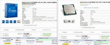

@ShirKhan wieso nicht gleich auf Sockel 1700 gehen?
Mit so hohen Zahlen kann ich nichts anfangen, und damit meine ich nicht nur die Sockelbezeichnung. Bin traditionell late adopter bei Board/RAM/CPU.
Eine wichtige Rolle dabei spielt die fehlende Notwendigkeit solcher Upgrades für meine Gamingbedürfnisse. Das aktuelle Setup wird noch auf Jahre hinaus glatte Frametimes und reichlich FPS bereitstellen, jedenfalls immer mehr als die aktuelle und die nächste Grafikkarte liefern kann.
Fun fact: Einen Vierkerner i5-750 (OCed auf 3,85GHz! 💪) habe ich bis 2018 bespielt. Zugegeben, das war grenzwertig zum Schluss. Und "Enthusiast" wurde ich erst danach. :d
Ich versuche, jedes Spiel auf weitgehend maximale Grafiksettings einzustellen. Klar freue ich mich über 100 und mehr FPS, aber ab 85 aufwärts sehe ich keine relevante Glättung der Bewegungen mehr, und um die Pracht von Grafikkrachern wie RDR2 oder CP2077 zu genießen, akzeptiere ich auch mal 60. Gamer, die 160 bis 240 FPS brauchen, den passenden Monitor dafür haben und mit Grafiksettings auf mittel bis hoch leben können, werden das anders sehen. Und eine noch schnellere CPU brauchen.
Klar, dass ich mit dieser Haltung nie um den Time Spy Overall Score mitbalgen kann. Und in den OC-Threads schlag ich auch immer erst auf, wenn die Karawane schon weitergezogen ist. :LOL:

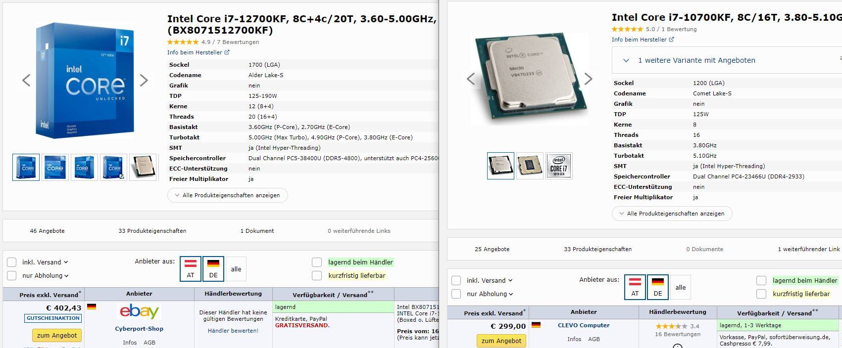

Bei den CPU`s und gerade in hohen Auflösungen, ist halt die Frage, ob sich ADL für 33% mooore Euronen tatsächlich@W10 lohnt.
Sowas ähnliches wie bei Sylwester oder kleiner reicht vllt. schon für die Meisten.
und
Man könnte spassenshalber 4xHT=off + 4x HT=on laufen lassen. (wären immer noch 12t gesamt)
(und die 4 besten Cores höher OCen)
