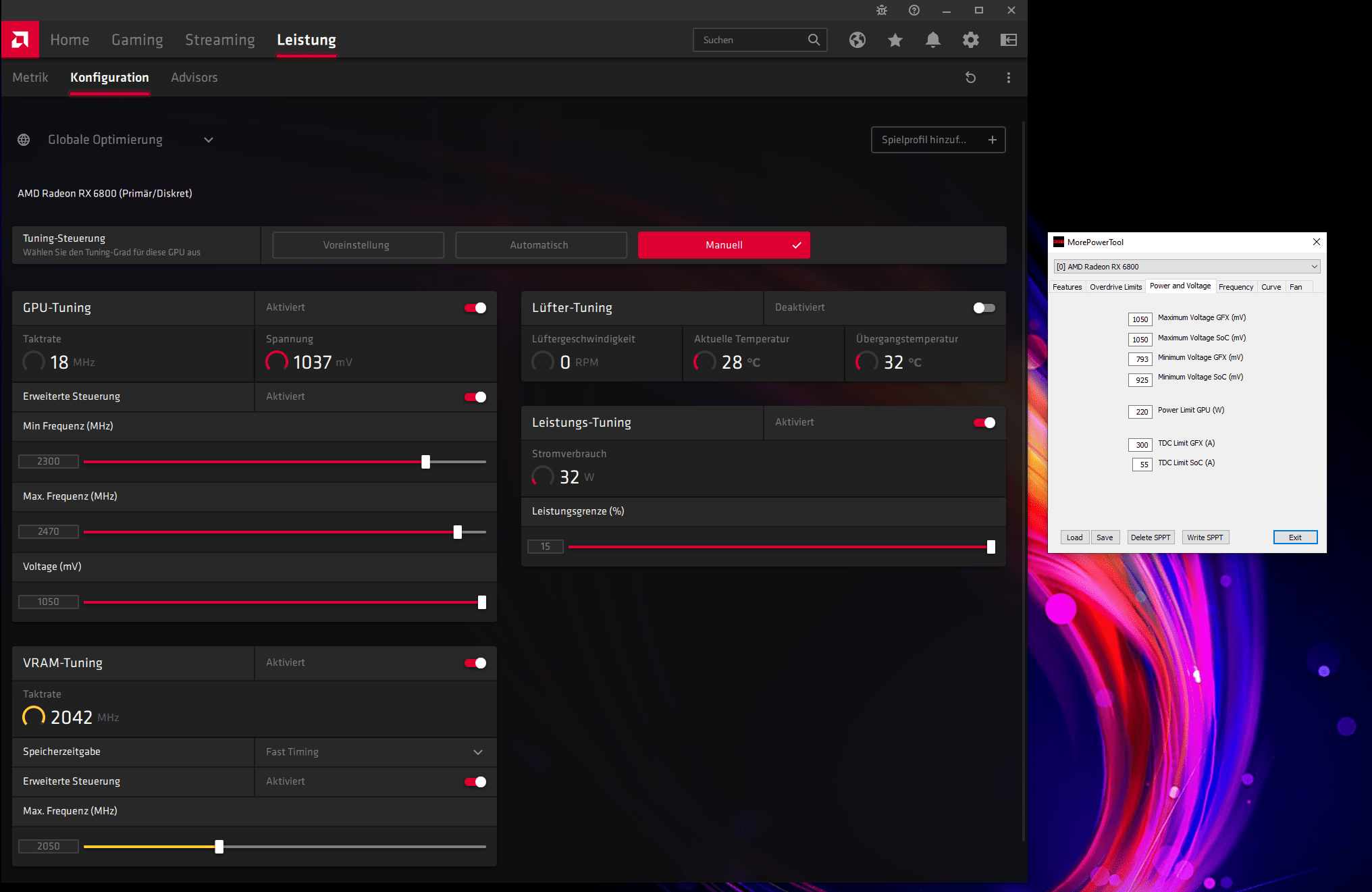

Leider musste ich den Takt ein bisschen nach unten anpassen. Die 2100 Mhz + FT mag die Karte nicht bei längerem zocken ( Metro,ROTTR,Valhalla) und den GPU Takt musste ich auch ein bisschen senken, da manche Peaks zu hoch gingen und es abstürzte. Man kann ja nicht immer Glück haben beim GPU Lotto :)
Finale Einstellungen:
Trotzdem hat die 6800 eine gute Rohleistung und liefert in 1440p gute Performance. Trotz höherem PT + höherer Spannung zieht die Karte nicht viel aus der Dose.
