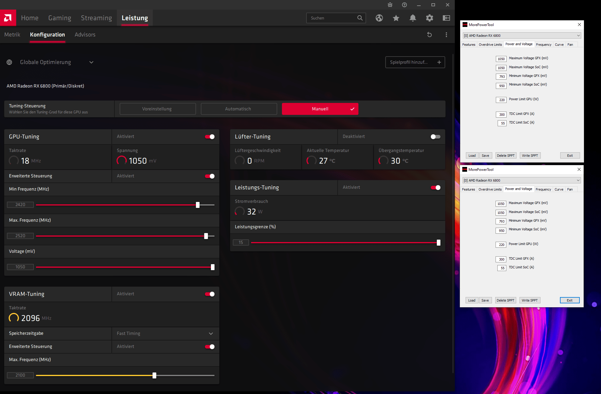

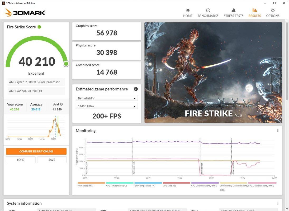

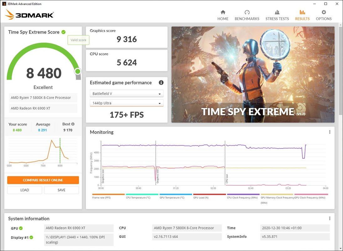

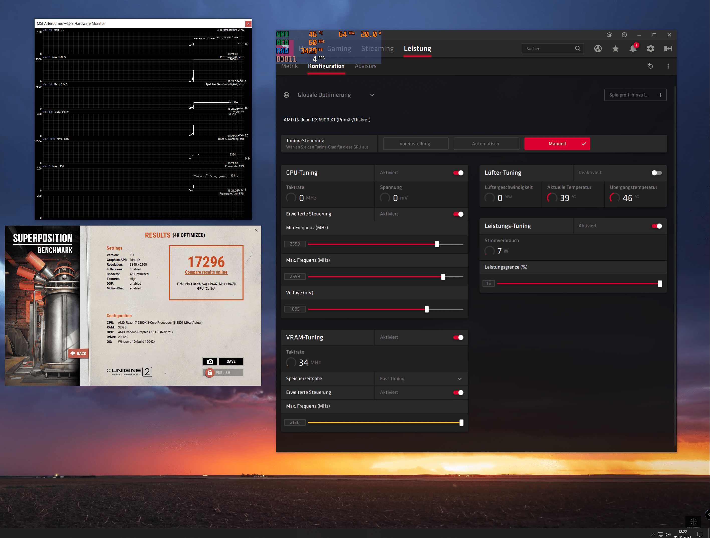

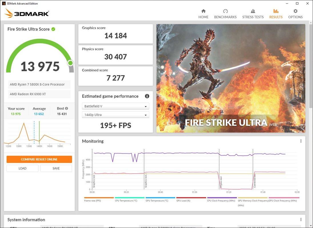

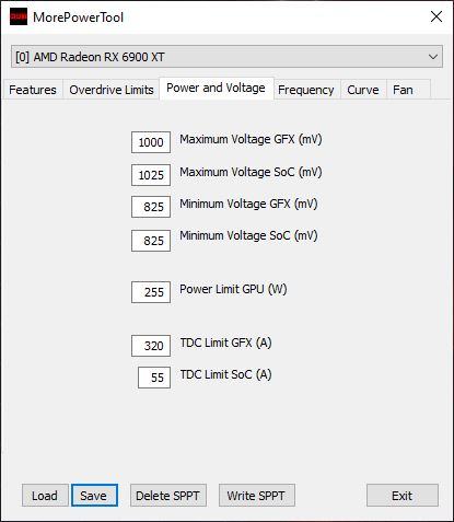

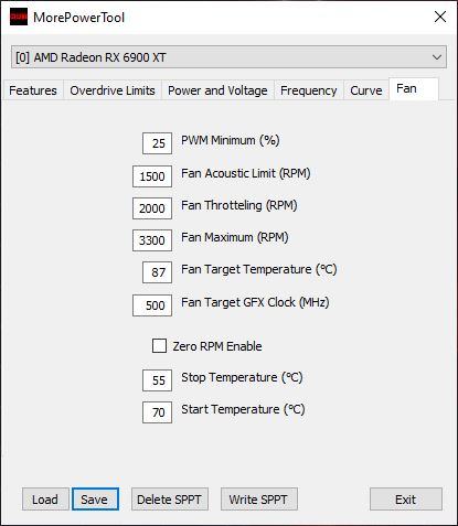

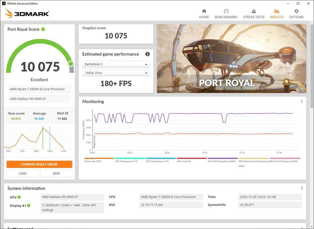

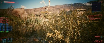

2650Mhz Target, 1100mV, 300W, Rest gleich.
So, bin durch. Mehr geht echt nicht. Eventuell noch 50 Points durch die cpu aber ja. Es sind leider noch nicht so viele Karten im Umlauf aber die schlechteste wird es nicht sein. Ist unter Luft gekühlt.
Das Ergebnis ist mit 320W im mwt + 15% powertarget im Wattmann (fast timings1 2150mhz).
987mV sind zu wenig, 2500MHz Target zu viel - hab wohl gleich beim zweiten Schuss das Optimum gehabt von meiner Karte.
So bleibt das jetzt - schön leise.
Schneller als default bei gleichem Verbrauch.

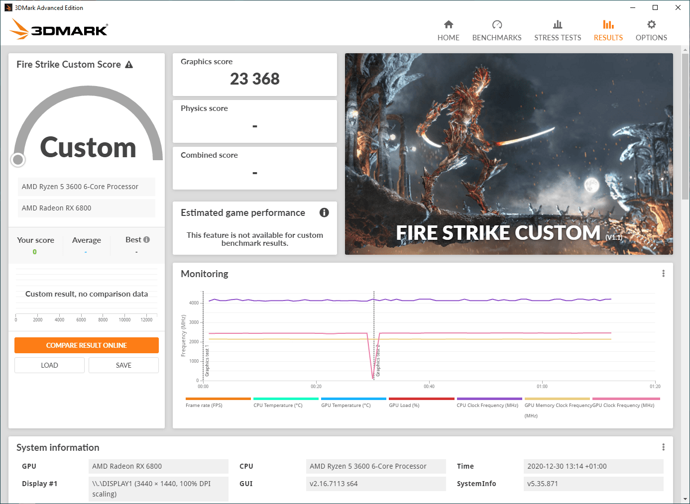

Was ist den mit deinem VRam?
VRAM machte früher 2150 FT mit Score-Verbesserung ggü. 2120 MHz FT mit.
Dank @Chaund habe ich herausgefunden, dass FTs nicht mehr als 2120 MHz mögen. Also 2150 MHz ohne FT dieses Resultat:
2100 FT:
Gleich Auto-VRAM-OC mit 2150 MHz testen, aber die Vermutung besteht, dass da keine FT angelegt werden. Naja, Versuch macht klug...
Edit: ne, Auto-VRAM-OC geht nicht! FSE führt zu einem kurzen schwarzen Frame zwischendurch -> Abbruch. Oh, oh. VRAM ist degradiert... Woher weiß ich, ob da nicht bereits FT verwendet werden beim Auto-VRAM-OC?

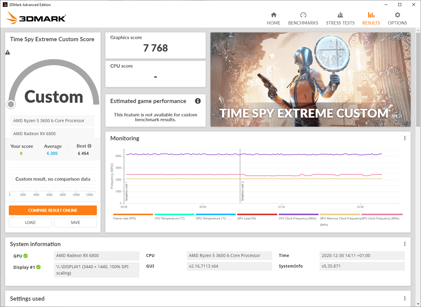

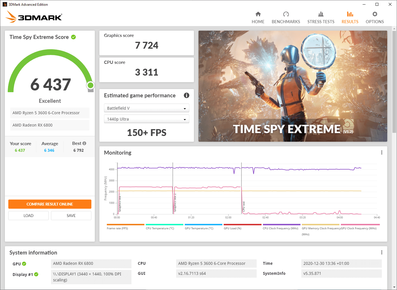

TimeSpy Extreme (wenigstens sind meine 24/7-OC-Settings Extreme-Proof und damit sollte ich überall stabil sein):
Nichts geht mehr bei 24/7-OC (215 W TDP statt letztens 217 W, 2400 - 2500, 1025 mV, PT +15 %, 2100 MHz FT VRAM, SAM). 250 W Peak bei 24/7-OC-Settings. Core-Frequenz geht halt runter auf 2325 MHz, aber das wird dem Power-Limit und der hohen Belastung geschuldet sein. Ist ein gutes Ergebnis wie ich finde für "Dauerleistung", wenn man bedenkt, dass ich bei 2440 - 2580, 220 W TDP und 2150 FT VRAM ~7950 Graphics schaffte.

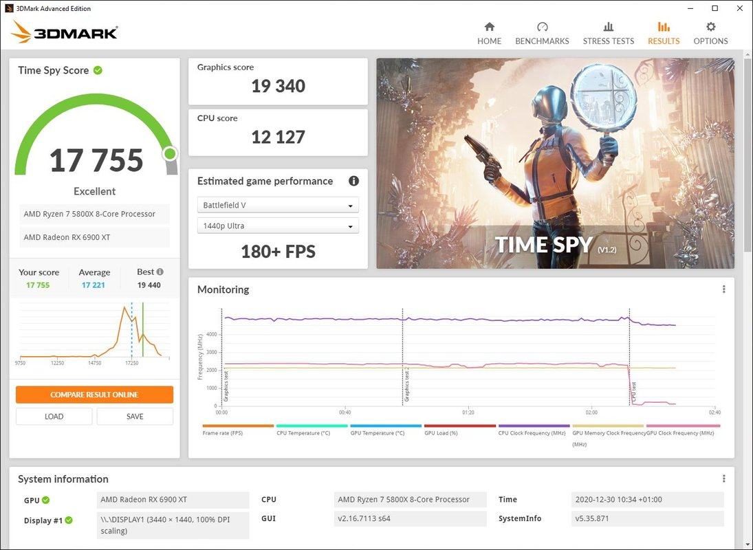

Apropos um nochmal auf NeKros 2650 Mhz average in Timespy zurückzukommen die er ja fahren kann - screen fehlt diesbezüglich noch!
Dazu müssen im MPT Tool zumindest bei mir 315W eingetragen sein (weiter möchte ich nun wirklich nicht gehen) und punktemäßig kommen dann an die 20400 graphic raus.
Ich hab jetzt nur die Avg.-Werte aus der TS-Aufzeichnung (2.702 MHz) & bei 20.392 Punkten mit Wattman-Einstellungen bei ner Merc 6800XT:

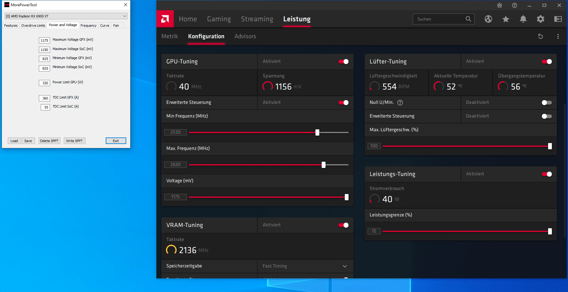

2650 / 2800 Core @ 881mV
+15% PT (laut HWiNFO 333Watt GPU Socket Power - müsste im GPUZ "GPU Chip Power Draw" sein)
Fast T. @ 2000 VRAM
MPT wollt ich noch ausprobieren was sich da so machen lässt.
Hast du im mpt die 0.88v eingestellt oder im wattmann?
Falls letzteres liegen 1.15v an..
Sonst würdest da wohl auch nicht auf 333 watt kommen:)
Aber feines Kärtchen - zieh mal noch den Ram hoch auf 2100 und lass dann mal die Punkte sehen. Sollte noch gut was drin sein.
Was dein average clock angeht, bist mit 2702 mit gut Abstand an der Spitze;).
255w im MPT und 1.0 max gfx voltage.
Sind solide 2,4ghz im avg. In games sollten das eher 2450 sein.
Denke das bleibt bei mir jetzt so. 24/7 mit 365w ist nicht so geil. Daher nun mit 255W und ca. 8-9% weniger performance, was in games wahrscheinlich eher 3-4% sind.
Aber feines Kärtchen - zieh mal noch den Ram hoch auf 2100 hoch und lass dann mal die Punkte sehen. Sollte noch gut was drin sein
Alles schon ausführlich getestet & dokumentiert :-)
Einstellungen jeweils NUR im Wattman.
Hab erst bis 2760 den Max-Takt angehoben bis zum ersten Crash, dann von dor aus die Spannung gesenkt, die Grafikpunkte wurden mit jedem Schritt mehr, also hat es auf jeden Falll irgendeine Art von Auswirkung, auch wenn maximal immer 1150mV anliegen. Zum Schluss ging dann mit eingestellten 881 auch die 2800 Max-Takt durch.
VRAM mag bei mir leider nicht so, von 2000 FT auf 2100 FT hatten zwischenzeitlich mal 0,65% mehr Punkte gebracht (gemittelt auf 4 Durchläufe), könnte nochmal probieren, ob die 2100 auch bei 2800 Core-Takt laufen :rolleyes2:

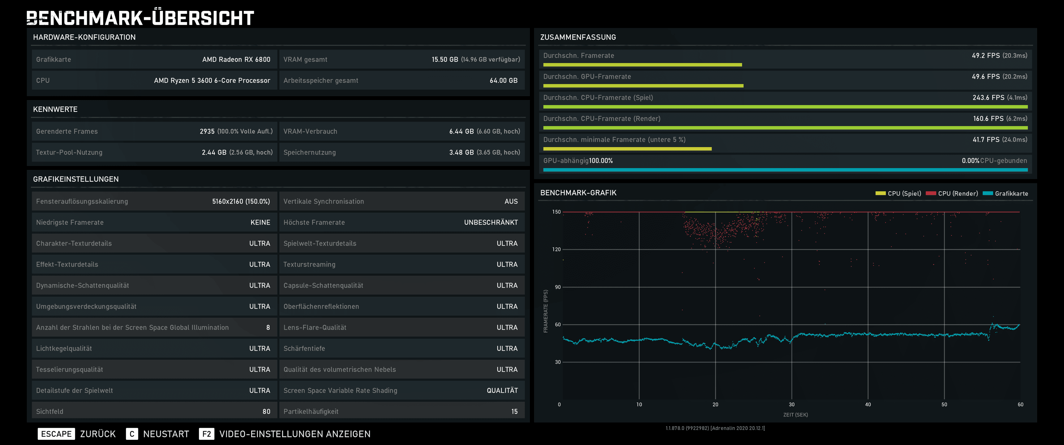

Gears 5 Benchmark (UWQHD, Ultra, SAM, "RX 6800 @2400 - 2500 MHz Core; 2100 MHz FT GDDR6; +15 % PT; 215 W TDP; SAM"-Setting):
Geiles Game. Gibt es für ein 10er im Microsoft Store im Moment. Ultra Texturen müsste ich leider neustarten, aber es wird noch allerhand geladen im Moment im Spiel.

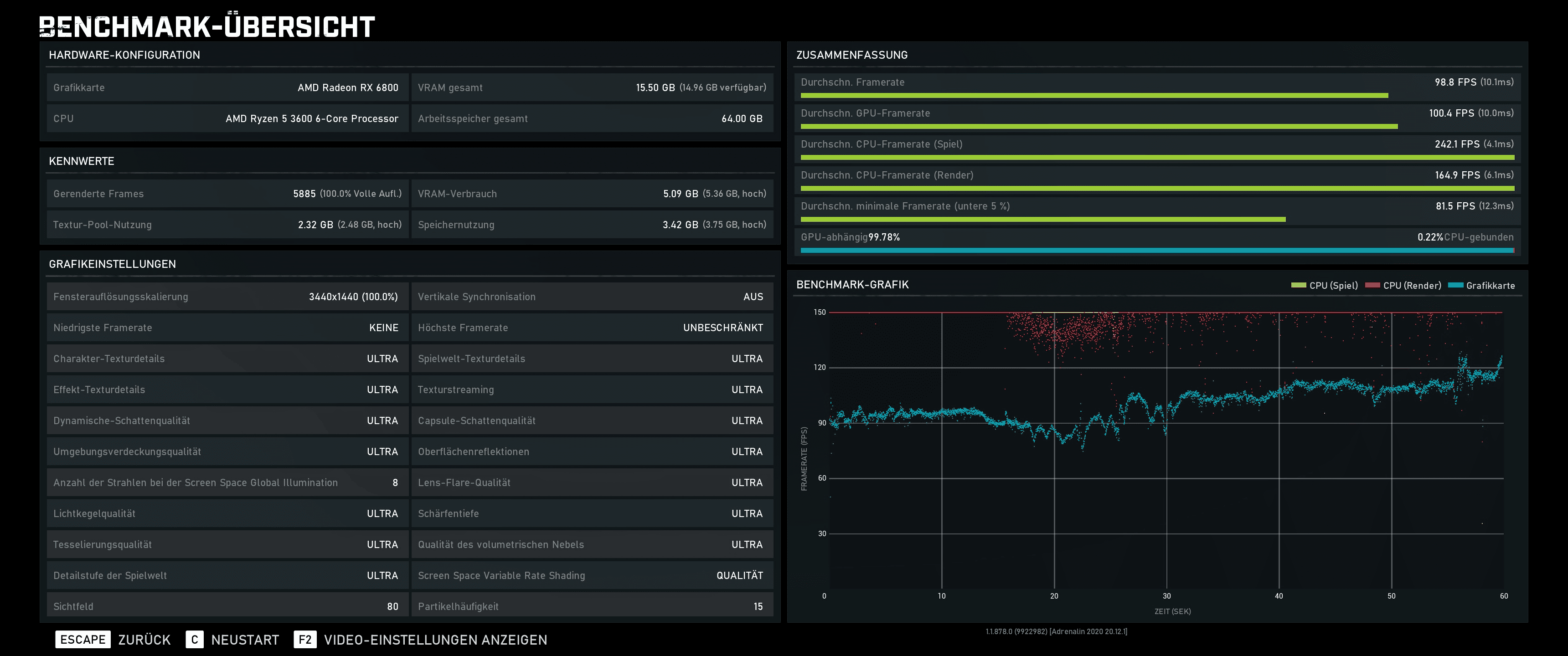

Gears 5 Benchmark (UWUHD, Ultra, SAM, "RX 6800 @2400 - 2500 MHz Core; 2100 MHz FT GDDR6; +15 % PT; 215 W TDP; SAM"-Setting):
250 W Peak-Verbrauch. Benchmark ist schön kurz und Hotspot geht bei 2150 RPMs auf 95 °C rauf oO. Mit ein paar Anpassungen sollten da locker 60 FPS drin sein...

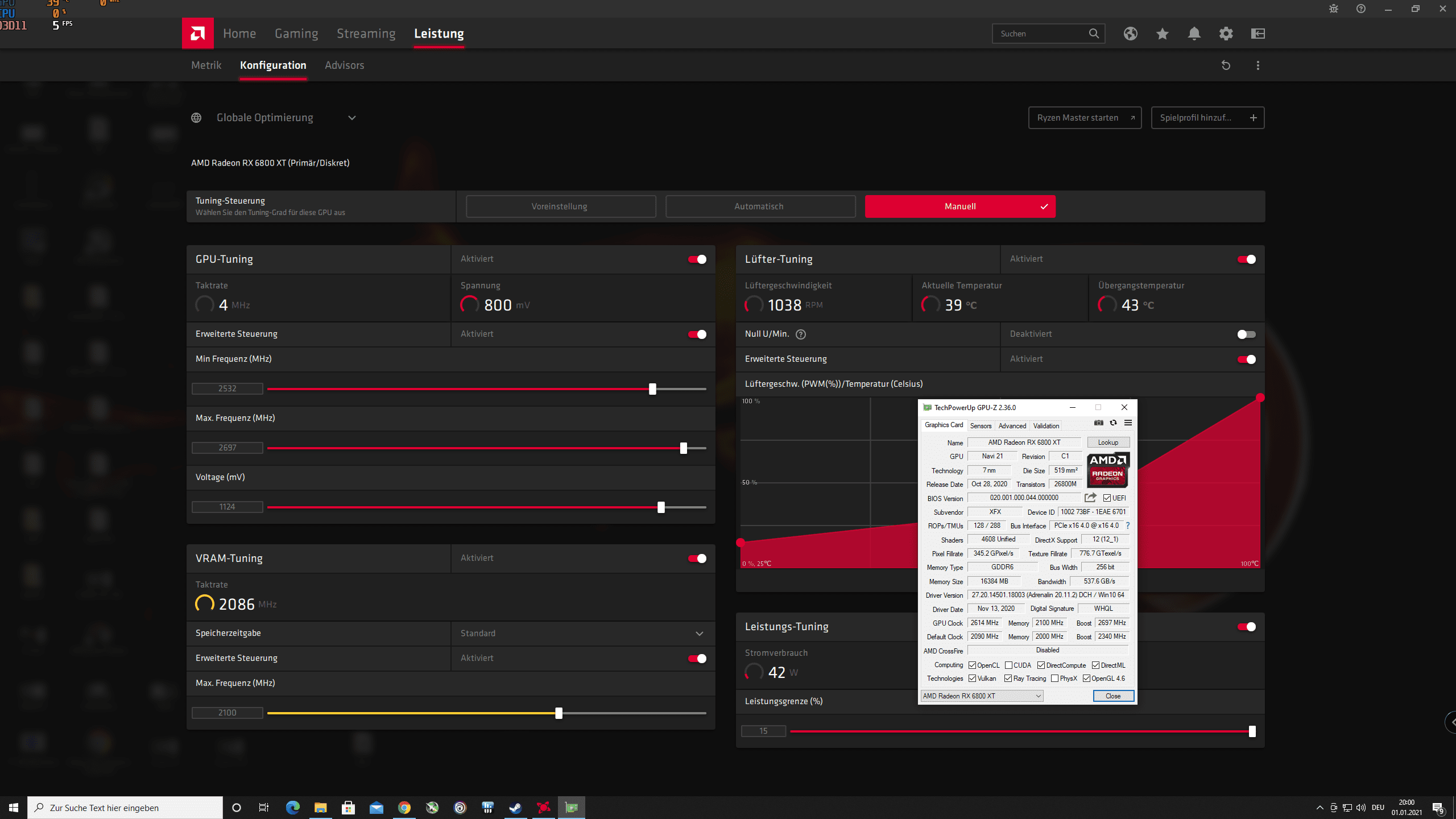

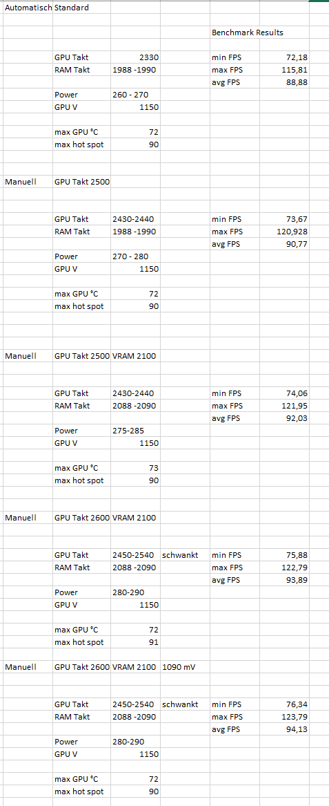

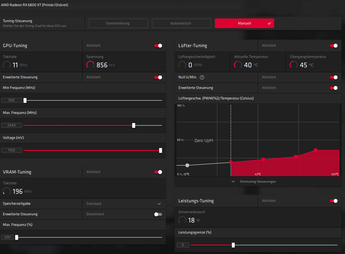

Ich habe mich mal heute mit meiner 6800 XT (XFX Merc319) auseinander gesetzt. Treiber 20.12.2 - SAM aktiv mit 3440x1440.
Würde mich über Feedback zum Vorgehen und für weitere Tipps bedanken:
Ich arbeite nur mit Wattman und der Bios Schalter ist auf das "Rage" setting (20 MHz mehr überall und etwas erhöhtes PT ab Werk) - das sieht dann so aus ab Werk:

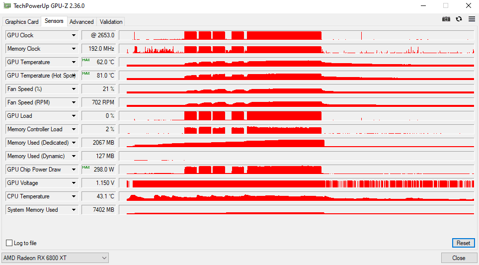

Mit Furmark habe ich erstmal ein bisschen gespielt, um ein Gefühl für die Karte zu bekommen. Über 2500-2600 MHz komme ich in Furmark nicht - Powerlimit von 333 Watt begrenzt - egal, was ich noch so einstelle. UV unter 900 mV und Furmark --> Absturz
Dann habe ich mit Red Dead Redemption 2 und dem Benchmark gespielt und 5 Durchläufe gemacht mit verschiedenen Settings In dem Bild seht ihr erst die Settings (GPU Takt verstellt, VRAM verstellt, Undervolting - mehr nicht bisher) und darunter die Werte aus GPU-Z.
Bei den ersten drei Läufen war der GPU Takt sehr stabil. Stelle ich den Takt auf 2600, dann schwankt er stärker. Was mich wundert ist der letzte Wert. Obwohl ich von 1150 auf 1050 undervoltet habe, ändert sich kaum was. Ich hätte dann mit mehr Takt oder niedrigeren Temps/Verbrauch gerechnet....
Wie mache ich denn nun sinnvollerweise weiter?

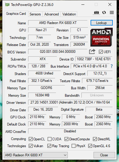

Also Schalter links scheint das Rage Bios zu sein. Bei mir habe ich im Stock eine höhere Stromaufnahme und im GPU-Z folgendes:
Das ist mit den Standard Einstellungen im Wattman. Hier sieht man schön die beworbenen 2110 / 2380 MHz Takt.

Also mit deinen Werten verbrauche ich witzigerweise beim RDR2 Benchmark kaum mehr Strom (vorher war mein PT + 0), aber er taktet bei eingestellten 1120 mV und 2531/2697 ziemlich konstant auf 2655 MHz bei 280 - 300 Watt. Ich bin also weder Powertarget, noch Temperatur-limitiert. Da geht noch mehr, oder?
ok, gleiche Einstellungen, aber mit 2591 / 2762 MHz bei fast konstanten 2720 MHz unter 300 Watt stürzt der RDR2 Benchmark am Ende ab. So langsam scheine ich die Grenze zu finden.
Was meinst ihr, wie ich weitermachen soll?
