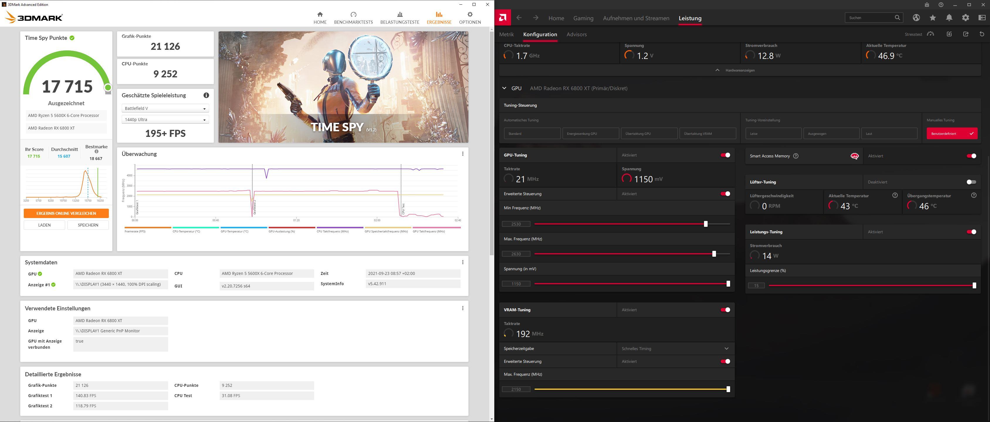

Das macht die Red Devil bei mir mit folgenden Werten im WM - nix mit MPT geändert.
Bin ich ganz zufrieden mit.
Was sagt ihr mit euren Dickschiffen dazu? :d

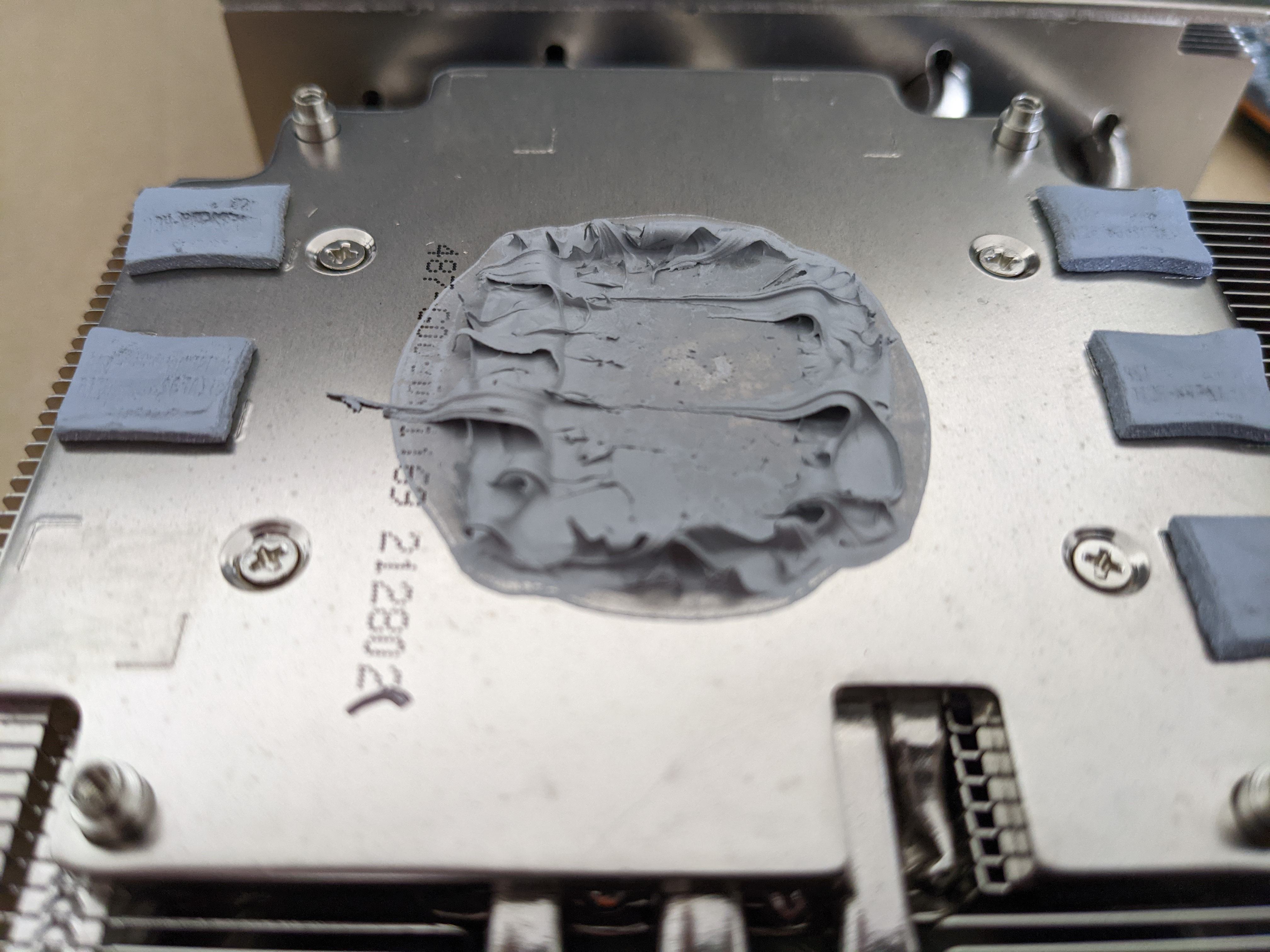

Patient liegt jetzt auf dem OP Tisch.
The amount of TIM is too damn high @ powercolor! 😮
Einfach laut TIMber rufen und los hacken^^ Ist aber echt viel und sieht vor allem sehr fest aus.
Ist auch ne recht zähe feste trockene Paste
