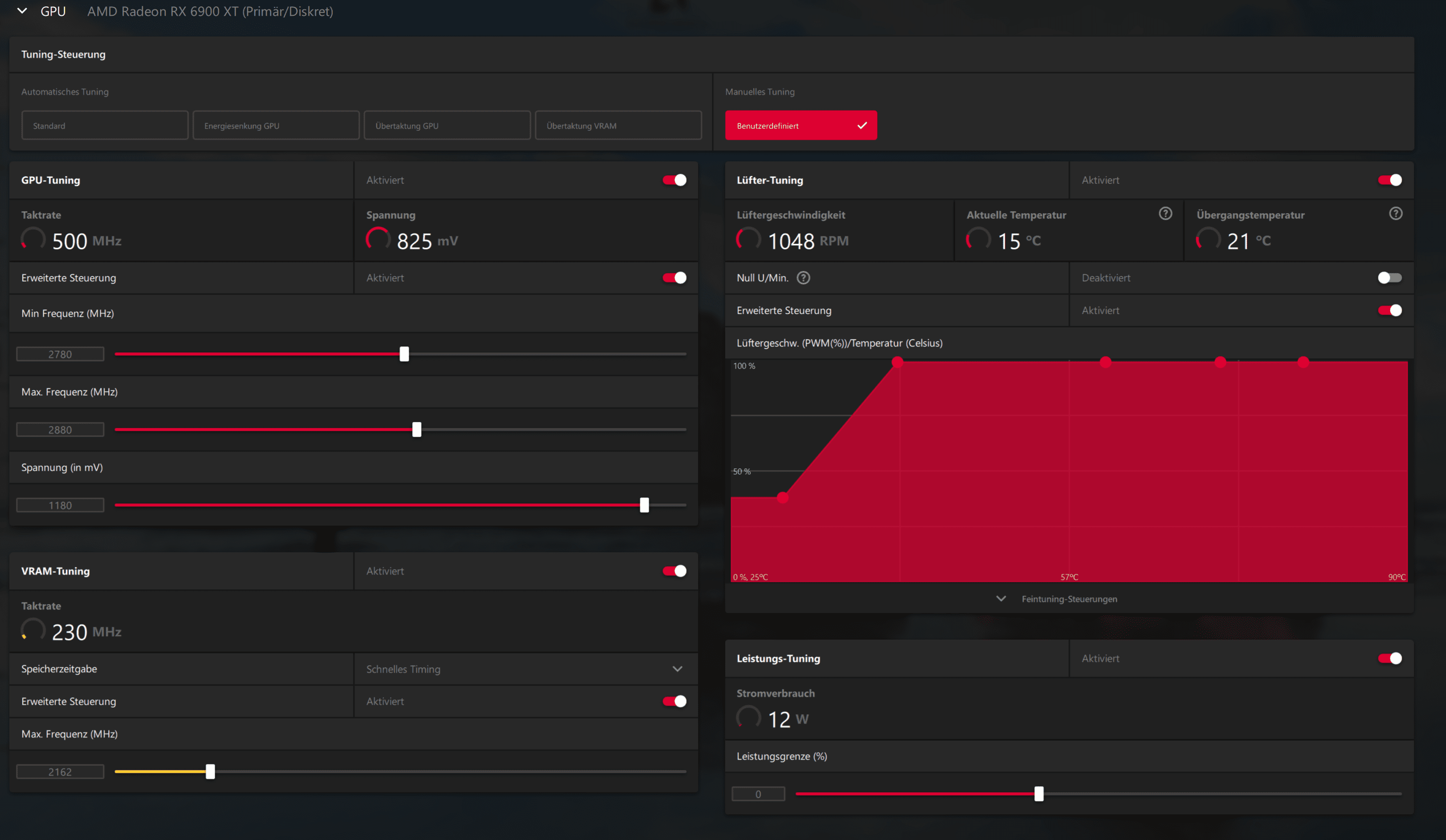

Hab ich jetzt auf drauf. Ein paar MHz gehen mehr, aber immernoch nicht so wirklich ... stecke fest bei eingestellten 2535, sind ca. 2490.
Hast recht bei ner Strix LC sollte noch bissi was gehen.
Du könntest mal die max SOC Voltage etwas senken 1050mV z.b.
Hab ich probiert. Knallt noch früher damit.

Temps sind bei 50-55° ... Hotspot zwischen 60 und 69. Hab die Lüfter schon ausgetauscht. Ich glaub der führt die Wärme nicht ordentlich ab. Bei meiner alten 2080 mit NZXT X60 wurde der Radiator wesentlich schneller warm. Hier kommt nur ein lauwarmes Lüftchen raus.
Allerdings müsste bei den Temps doch trotzdem mehr gehen, oder?
Jetzt muß ich vermutlich die droops feintunen, oder? Sind das pre-charge Werte oder offsets zu irgendeiner Basisspannung?
Achso ... weiß jemand zufällig wieviel der 14 Stage VRM dieser Karte so leisten kann? Ich trau mich nicht über die 450A zu gehen.

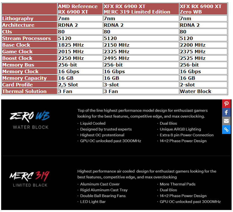

Hat denn Jemand letzte Woche sich die XFX Limited geholt?
In dem Artikel zur neuen LC sehen die Daten der Limited auch net schlecht aus.(ähnliches /selbes PCB ?)
(wenn die Limited bei MF auch schon die XTXH war)
