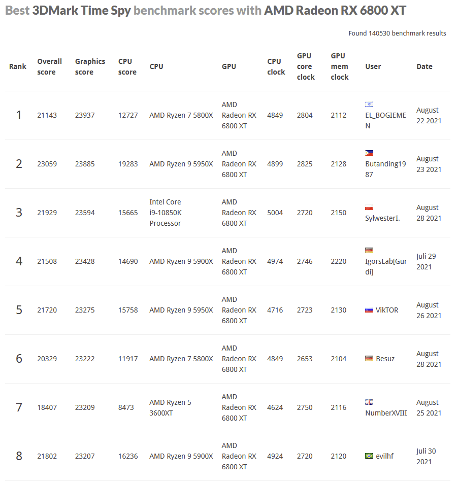

Ich mach dir mal ne andere Rechnung auf: Rang 1, 4 und 5 aus den Top Five sind XTXH und Rang 2 ist bekanntermaßen hardwaremodded.
Weggelassene hab ich bewusst weg gelassen, weil gemoddet - dass die oben stehen hat andere Gründe.
Klar ist die Liste nicht repräsentativ, falls kleine Effektstärken vorliegen. Aber dann sind sie auch das Geld nicht wert.
Wenn wir aber bei der 68XT mal die Kühlung anschaun, da scheint der Effekt groß genug zu sein, dass sich die flüssiggekühlten oben absetzen und nen Abstand zu den luftgekühlten etablieren. Da würde man dann sagen, die Flüssigkühlung war ihr Geld wert.

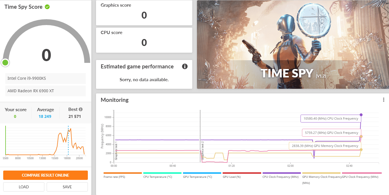

Woran liegt es, oder besser gesagt ist es normal, dass meine 6800xt in der Demo Szene an zwei Stellen extrem mit dem Takt einbricht - auf 1600MHz oder so dipt die Karte runter. Sonst ist sie bei 2300-2400MHz @stock.
Die Demo schaltet hier jeder aus, heizt nur unnötig auf.
Wtf, so einen krassen Peak hab ich aber auch noch nicht gesehen, ich hatte mal 6GHz CPU und 3,5GHz GPU :fresse:
Hast du deinen mindest-takt auch hoch geregelt?
Ja, 2200MHz min, 2400MHz max, +15 PT, 1050mV. Speicher fast Timings, 2100MHz. So die Settings dabei
Also bei mir ist es so, sofern Spannung und/oder min takt zu gering sind, werde diese Punkte komplett ignoriert. Versuche mal 1070mv mit 2100min
Wo ist der Haken der mich noch 600 Punkte kostet? :d 🙈
Du bist mit deiner Karte und den hohen Taktraten bestimmt im „Clock Stretching“, habe ich bei meiner auch schon gehabt.
Karte läuft fehlerfrei mit deutlich mehr Takt, aber bringt die Power einfach nicht auf die Straße bzw. ins TS
Geh mal runter mit dem Takt!

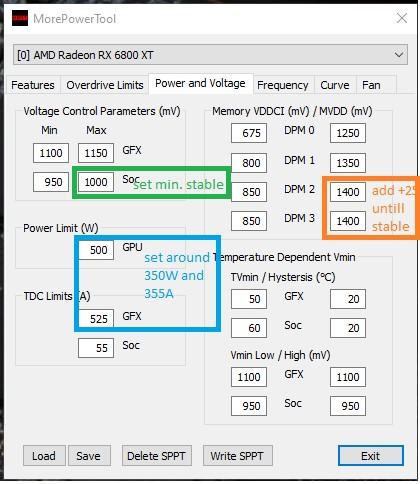

From what I've found, uncheck the values in FEATURED CONTROL that Techlogi provided, additionally increase the power and amps in the Power and voltage tab to something around 350/400W and A, if the temperature of Your card allows, lower the Max SOC to the lowest stable value for the card > this will raise Your EFFECTIVE CLOCK and in this tab if You have good memory temperatures and You can't set the max memory clocks You can raise the memory voltage from 1350 to 1400++, how high, it depends on the temperature
Ok nice, i will test this in a view days with uncheck this values in Featured C and i will increase the power to 375 - 400W and 350A
Before i will test the lowest SOC Voltage by set it to 1.05V / 1.1V and test how much clock can i give on that voltage

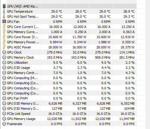

In my HWINFO there is no memory temp. availabe, i dont know why
EDIT HWINFO Version
no, no, SOC voltage - leave min value , dont touch this , only go down witch max value to lowest stable
about memory temperature , check lastest version HWINFO
EDIT
if upgrade to new version hwinfo not show memory then , uninstall it witch ccleaner , and after restart install again

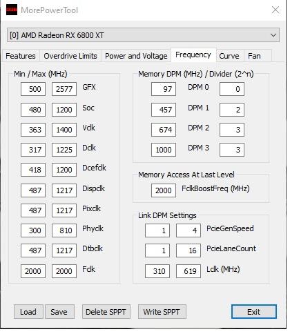

@Sylwester.: Wie lauten deine Fclk-Einstellungen in "Frequency"?

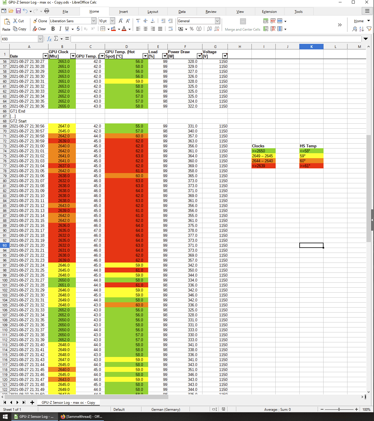

Although my card hits 60° HS in GT2, keeping a relatively cool loop is not really a big deal with a Mora + 9x 40mm fans @1600rpm and most times I just wait a few minutes between the runs. Running 1st or 25th run makes not a big difference in temps for me. The card starts throttling around 60° HS, so as long as you stay below 60°, you sould be "fine" (but of course: lower is better).
As example, here is a log from one of my 23k runs:

I can also get stable for example 5 runs of 23200-23300 gpu score but there is something what I don't understand, sometimes on given settings one run goes exceptionally well and jumps to 23500+, I don't know why this happens but if it does it happens in the first test after booting the computer, I suspect there is some component on the PCB of the card which maybe also should be cooled which after time heats up and cuts the performance, I don't know it's just a guess
