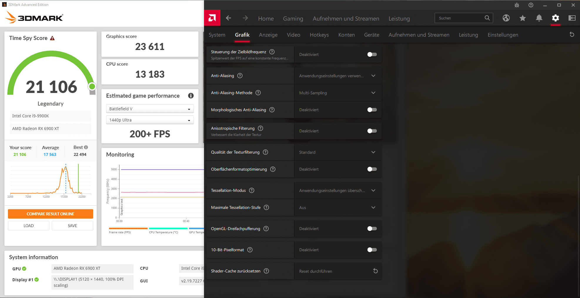

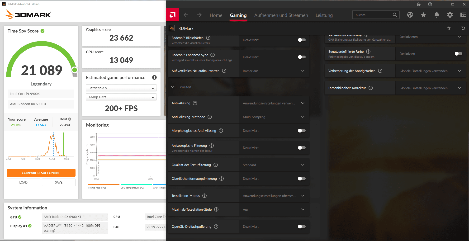

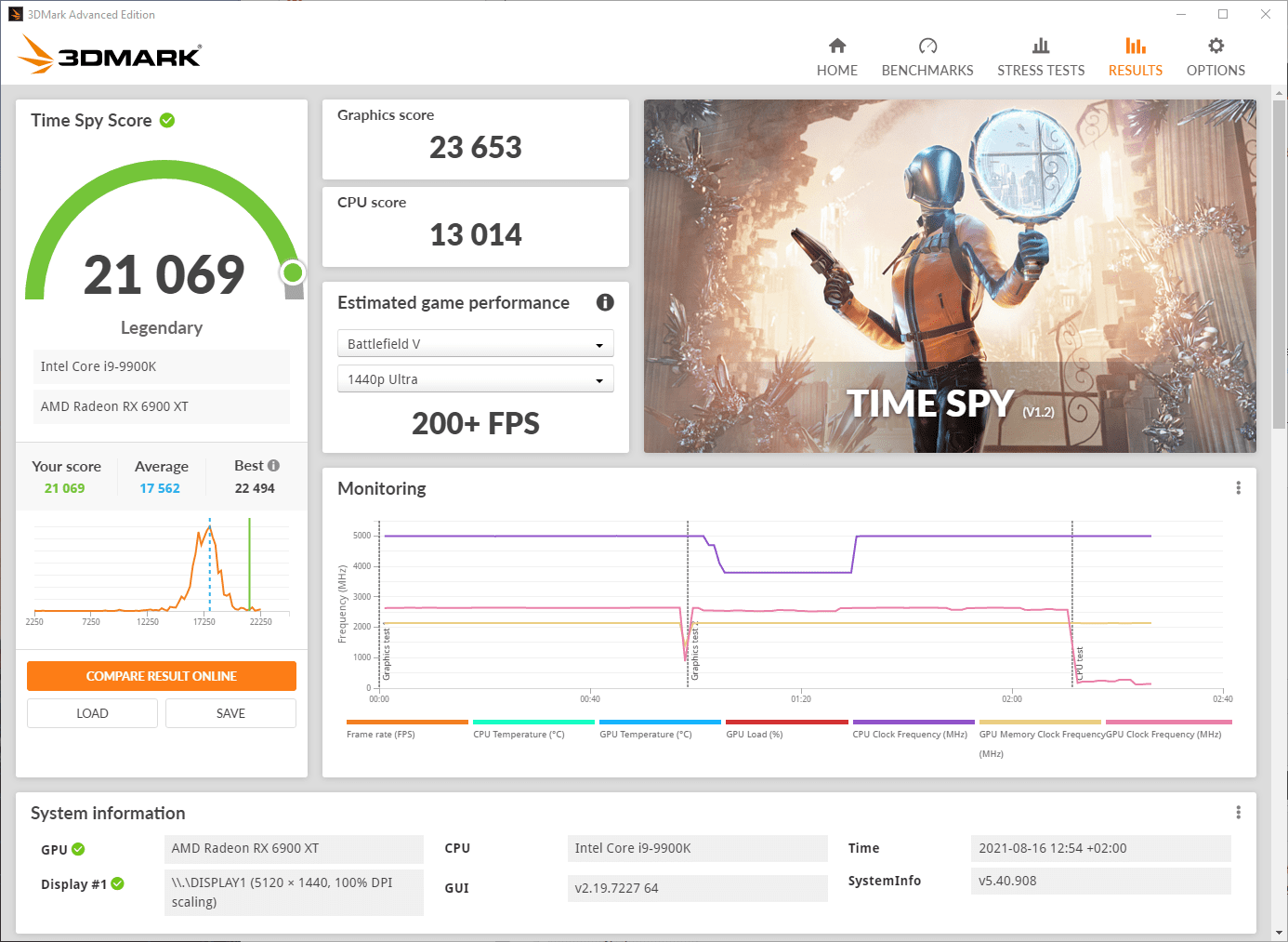

... sollte es endlich mal jeder selbst ausprobieren. Dafür ist es nicht notwendig, offline zu gehen! Einfach in den Game-Einstellungen Tesselation ausschalten, Run durchführen und sehen, was passiert.
Der Lauf wird validiert, ganz ohne online-offline-Getrickse.
Schaltet man Tesselation dagegen global aus, wird der Lauf mit entsprechendem Hinweis nicht validiert.
Was die Scores angeht, mag sich jeder sein eigenes Urteil bilden, auf seinem eigenen System. Die beiden Läufe oben wurden gerade eben direkt hintereinander durchgeführt. Hier wurde und wird kein Vorteil erzielt, weder mit Tess off Game noch Tess off Global. Wenn das bei jemandem anders ist, möge er das bitte hier belegen. Ansonsten sollte das Thema endgültig begraben werden.
Nachtrag: Hier der dritte Lauf, Tess überall ON. Ohne Treiber-Screenshot, den kann man ja faken. :fresse:

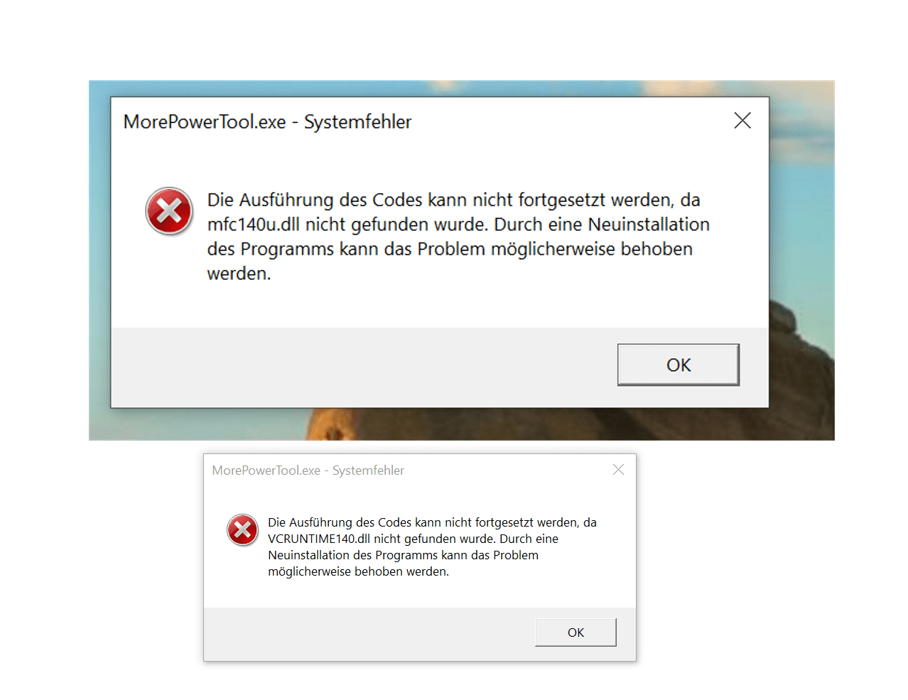

Ich habe Windows neu gemacht und wollte das MPT laden, bekommen aber diese Fehlermeldung beim Start, weiß einer was da fehlt oder los ist?
Bin am verzweifeln, bekomme das MPT nicht gestartet hatte ich noch nie.
Keiner eine Idee?

Ne alte / neue net Frameworks Version mal Laden, eventuell klappt das dann wieder.
Komisch lag an der beta7 dann mit 5 probiert und es ging.

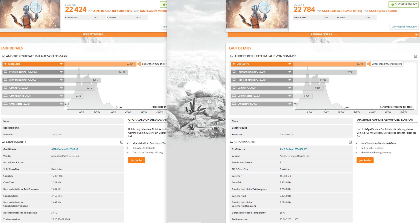

Mir ist es gelungen meinen Ram Speicher noch etwas höher zu betreiben, anstelle von 3800nhz läuft er jetzt mit 3866mhz nicht die Welt aber unter Umständen könnte es sich lohnen noch mal einen TS run zu unternehmen, um der Frage, die am Wochenenden hier auf kam zur Antwort bei zu tragen.
These war ja, dass ein schnelleres RAM setting on Ryzon den GFX score noch weiter voran treibt.
Mein ihr ich soll es probieren? :unsure:
Beeindruckender Score (y)
Währe natürlich noch interessant gewesen, was mit Tess off noch möglich gewesen wäre?
Tess Off waren noch Mal gut 800 Gfx punkte mehr . Aber , da ich kein Bock habe zu betuppen . No way . Ich konnte komischerweise auf zwei System mit Tess In und Off reproduzieren . Und auch mit den Taktraten die in der ein oder anderen Rangliste vorhanden sind . Fakt ist , und da lasse ich mich nicht von abbringen . Alles was unter 2775 MHz an Takt und 25k hat ist gefakte . Deshalb macht es für mich auch keinen Sinn mehr zu benchen . Ist das gleich wenn jemand mit einem Wallhack Multiplayer Games zockt
