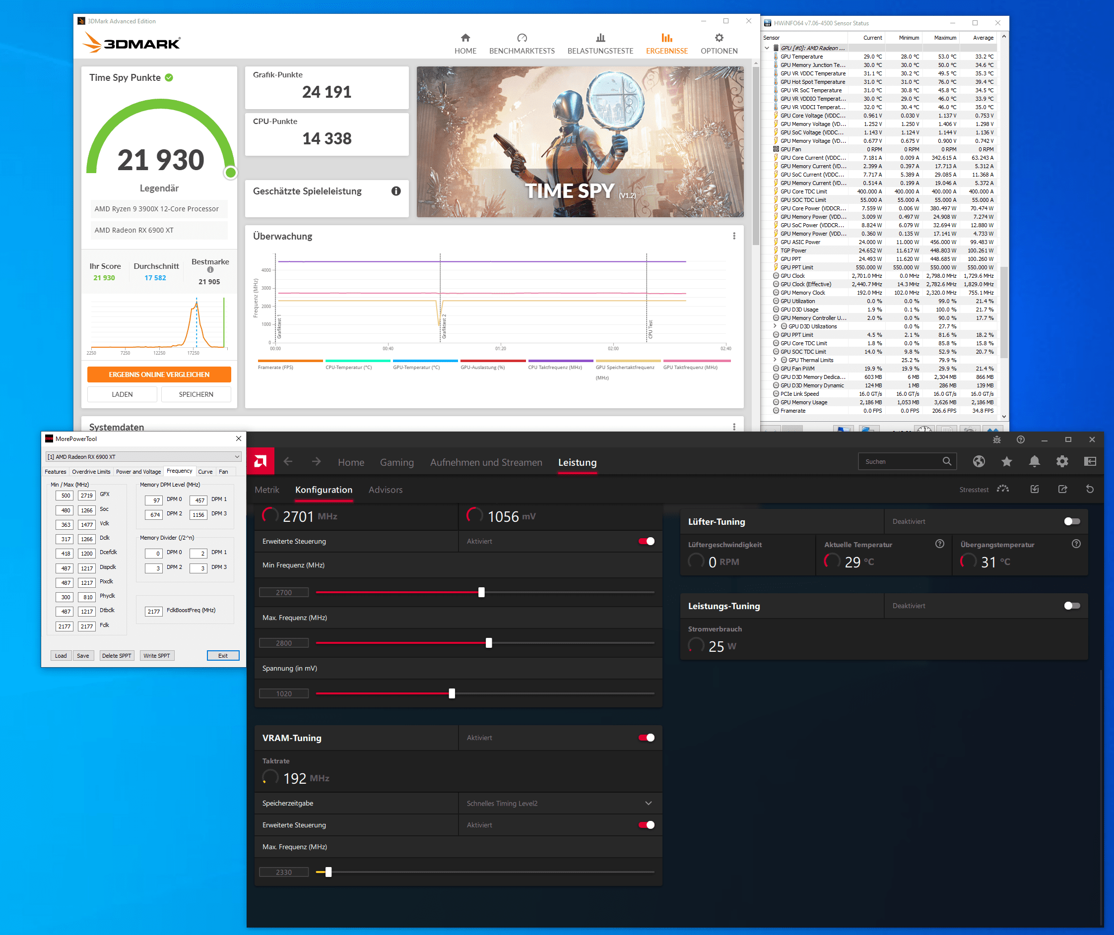

Das ist der aktuelle Stand, einmal um zu Zeigen dass man mit einer sehr gut gewählten Spannung Takt fast eff Takt ist und bis zum eingestellten Maximum Boostet.
Wow, krasses Setting!
Hätte man Da net nen höheren Score erwartet?
GPU+VramFT2 >> normale XT
oder
Bremst die CPU jetzt schon so deutlich?
SAM=ON ?
Ram-Settings ?

Die CPU bremst gewaltig läuft nur auf 4,45 6 Kerne und 4,3 die restlichen. RAM läuft mit 3733c16.
Was interessant ist dass jetzt mit geänderten soc und flck mein RAM bis 2360ft2 skaliert

Mit ner schnelleren CPU+Ram bekommt die GPU aber auch mehr Last und Du kannst die ganzen Settings neu austesten.
Was vorher noch gerade sooo stabil war, schaffts dann halt net mehr.
Würde daher net allzuviel Kraft reinstecken, gerade bei den Temps.

In sup4k sollte doch die CPU net ganz so wichtig sein, Wie läuft Da o.g. Setting?
Hm der Takt ist zwar recht hoch, aber so richtig spiegelt sich das ja scheinbar nicht in der GPU Score wieder oder überseh ich da was^^?
Edit: Ah hätte die anderen Comments lesen sollen, kann natürlich sein das die CPU etwas bremst, wobei ich zumindest bei mir keinen wirklich klar messbaren Unterschied im Gpu Score bemerke zwischen 4.5Ghz, 4.8Ghz und Stock Settings.

Ich bin durchgängig bei timespy nur bei 98% Last und drunter mit dem 3900x. Aktuell teste ich ja nur die Nebenfrequenzen und deren Leistungszuwachs auch im CPU Limit. Der entscheidende Run wird später auf einen 4,8ghz 5950x mit 1:1 32gb 4000c14 oder c12 laufen da liegt noch viel Leistung auf der Strecke auch bei der GPU.

Es ist mal ganz interessant wieviel bei L!ME dann FT2 bei highOCen kostet.
very high fclk kostet bestimmt auch nochmal 20W zusätzlich
Das muss dann erstmal weggekühlt werden!
Sehr schön, Fclk min/max und boost auf den selben Wert hat mir gerade geholfen wenigsten FT1 2112 stabil zu bekommen, ohne das hatte ich bei 2020 FT1 den höchsten GS.

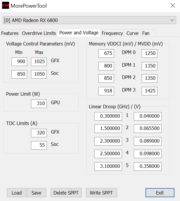

Kannst Du spassenshalber mal mit dem SOC-takt etwas rumspielen.
SOC=1066 sollte ja reichen, oder wirds dann schon wieder instabiler?
(und SOC-Spannung schrittweise runter 1050...1025...1000...975)

Evtl hilft es ja die RAM Spannung etwas anzuheben um die vollen 2150 ft1 bei dir fahren zu können
1+
In der Richtung hatte z.Bsp. auch Andybuc geändert. Es müssen beide Werte gleichzeitig geändert werden!
VDDCI+MVDD
Da wäre natürlich ein höherer SOC-takt dann erforderlich, so ca. 1100 auf Nr. sicher.
(aber auch Da mal bitte versuchen die SOC-spannung zu reduzieren)

SOC Versuch ich nachher mal, 1400/900 sind aktuell schon eingestellt bei der Ram Spannung
Andybuc ist ja noch ein mue höher gegangen, falls Es hilft, ...und so hast Du schon mal die passenden Werte 1425/918.
1020mV :love: für 2700MHz min und 2800MHz max. :geek:
Hast du im MPT unter Power and Voltage GFX min/max voltage geändert order ist die Karte ohne GFX zu anderen auf 1020mV gelaufen?
