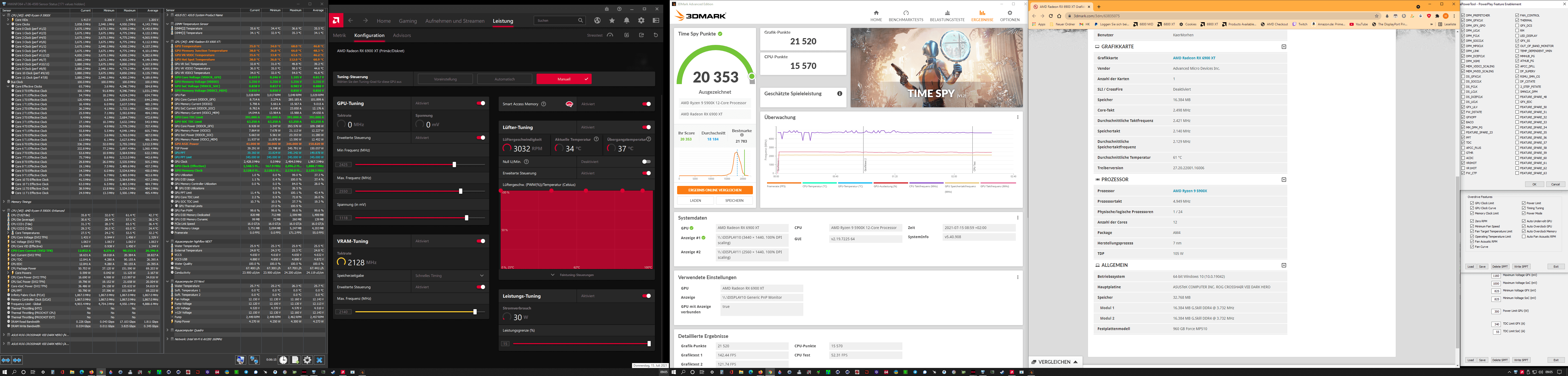

Hier mal CPU Bilder beim Laden des CPU Test, zu Beginn und ab über der Hälfte.
@GerryB möchtest noch ein paar Daten? Hab nochmal von 1111mV bis 1118mV probiert im WM und ging durch mit 21520 Punkten.

Ich schliesse nur Adobe Clound und ein NAS-Tool was im Systemtray läuft. Vielleicht doch mal ein Dual-Boot-Windows einrichten, wo dann nur der Treiber und 3Dmark installiert wird. :unsure:

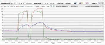

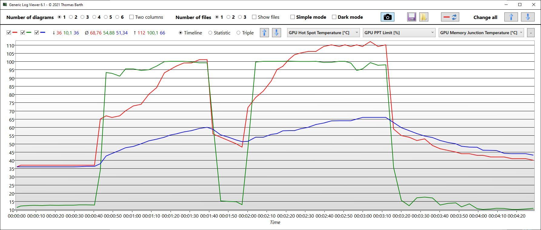

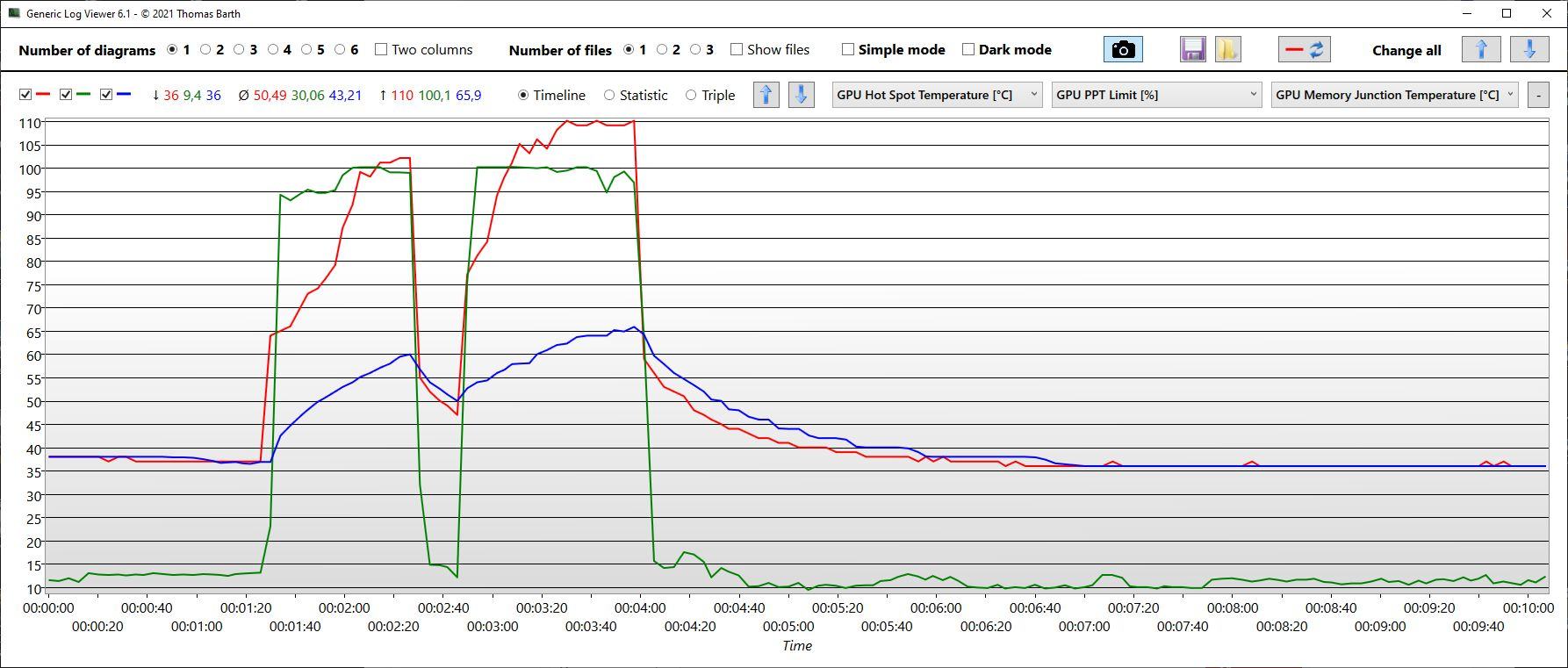

Bei 10W weniger, weils in GT2 ab Mitte bereits 110°C sind!
Ja 1118 ist wohl das Limit. Habe keine Lust 30 Runs zu machen^^
Habe das Gefühl dass meine Krücke thermophil ist und mit Wasser nicht so sehr viel Besser laufen wird.
Der letzte Run war schon ein mue idealer vom Hotspot her. (kann bei denselben W aber auch net groß besser sein)
Ende GT1 und letztes Drittel GT2 geht eh der Powerkonsum runter. (wg. Temp?)
thermophil würde ich net sagen, mit LM und richtiger Montage geht bestimmt Was
Jetzt sinds halt nur ein paar W zuviel für den schlechten Montagezustand.

der Vram scheint gut zu sein
Das ist was ich meinte, denke dass dort die Last kurzzeitig am höchsten ist, da bricht er direkt von 2420 bis 2510 direkt asuf 2390 im guten Run und 2350 bis 2370 im schlechten run. Temperatur geht um 3-4 Grad hoch. Aber wirklich nur für weniger als eine hundertstel Sekunde.

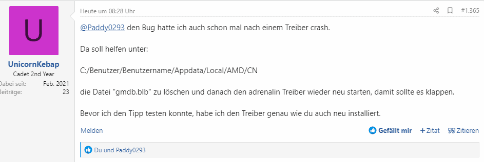

Hallo, bin noch recht neu, habe aber schon hier und und da mal ein wenig mitgelesen und einige Settings für meine 6900 XT übernommen. Genereller Dank auf jeden Fall schonmal dafür.
Jetzt habe ich seit einiger Zeit leider extrem nervige Probleme mit dem MPT.
Jedes mal wenn ich darin eine SPPT anlege funktioniert nach dem 2. reboot (ja beim ersten reboot funktioniert seltsamer weise alles normal) die Radeon Software nicht mehr (zumindest beim Full-Package) und ich bekomme sie erst wieder zum laufen wenn ich sie mit Reset auf Werkseinstellungen neu installiere, egal ob ich zwischendrin die SPPTs lösche oder ändere.
Da die meisten Foren welche ich mit dem Fehlerbild gefunden habe immer nur empfohlen haben, auf verschiedenste Arten und Weisen, die Software neu zu installieren, bin ich hier auch nicht wirklich weitergekommen.
Wäre super wenn sich hier jemand damit auskennt, bin aktuell bei einem TS Score von etwa 20500 und sehe da noch Potenzial, zumindest wenn ich ein wenig mehr mit dem MPT rumspielen könnte.
