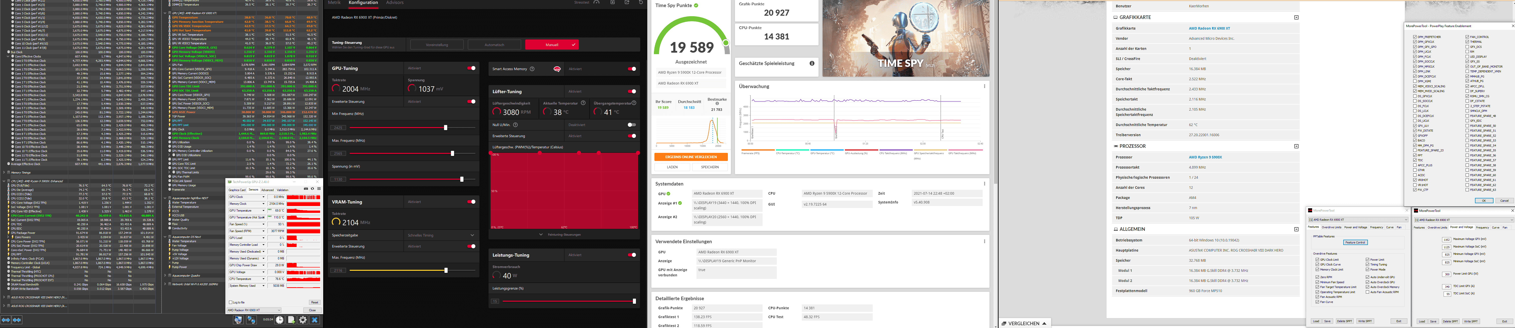

Habe trotzdem im Overdrive-Reiter das FT2 freigeschaltet.

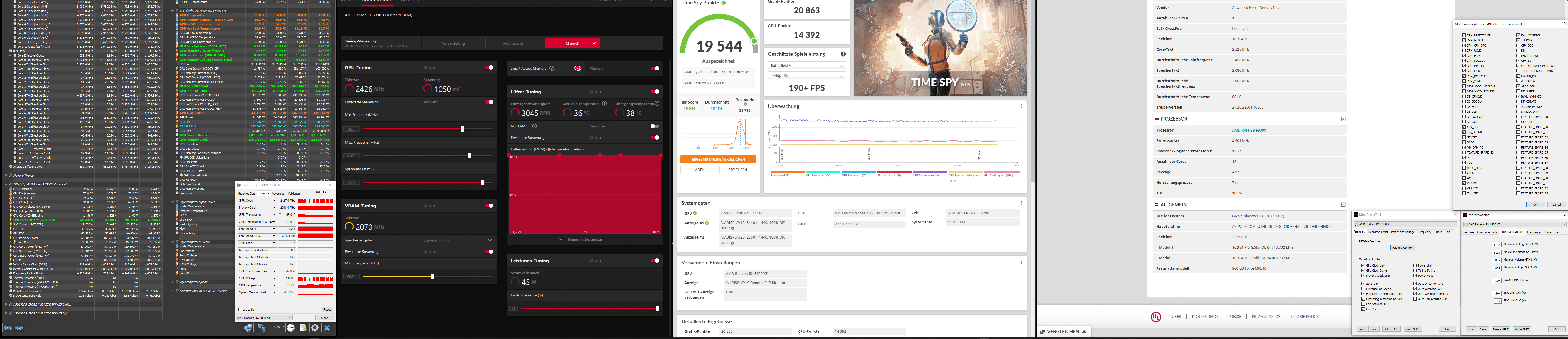

Was ich halt nicht verstehe ist manchmal 92 GRad im Lauf und dann wiederum 101 Grad, dabei liegt bei beiden nahezu diselbe Spannung an, ebenso der Verbrauch sowie Ampere. Ebenso keine höheren FPS oder CLock/ Vram CLock.
Das heisst ja für mich wenn der mit 90 bis 100 durch geht müsste ich deutlich bessere Grafikwerte haben als mit 100+.
Aber bei beiden 90 Grad max Runs ist er am Ende eingeknickt^^

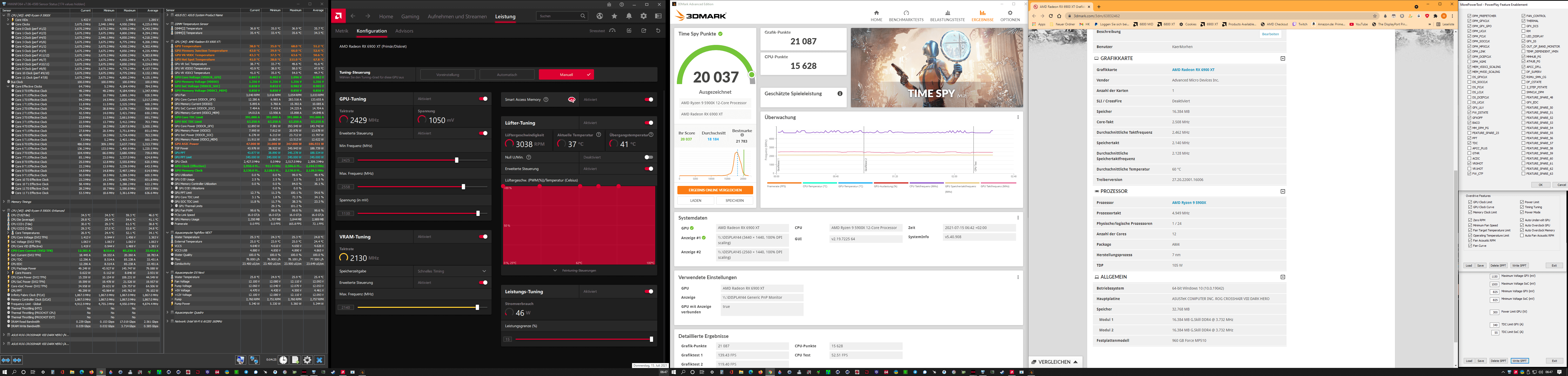

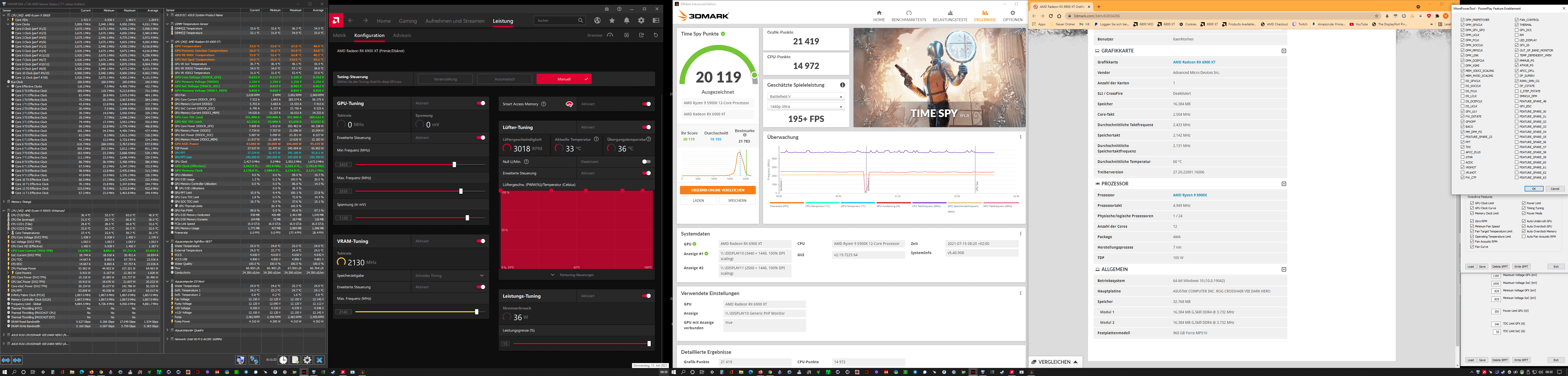

Hab mein Ziel mit 20k gesamt und 21k Grafik, jetzt kann ich die Karte beruhigt verkaufen, sofern endlich die neue kommt.
Hab mein Ziel mit 20k gesamt und 21k Grafik, jetzt kann ich die Karte beruhigt ....
sehr schöner Durchschnittstakt (x)

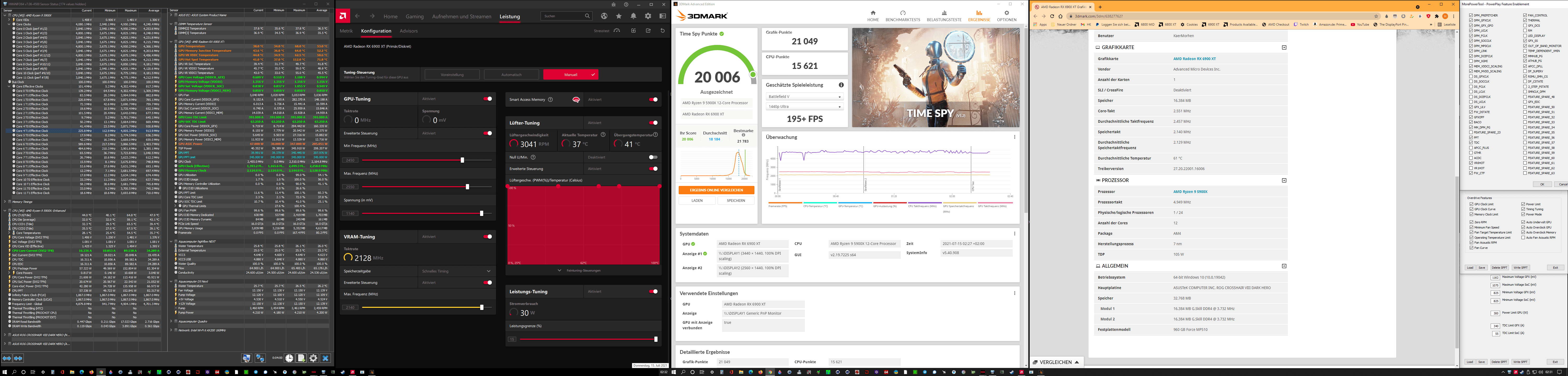

max VDDCR_GFX von 1,108V auf 1,096V durchs cappen von 1162 auf 1150mV im MPT hilft wohl bei avg. Hotspot
Könntest Du mal bitte noch testen, ob Du mit einem Offset von 35mV durch kommst. (bei nur 291W im MPT = 335W asic)
WM 1115mV bei gleichem maxTakt von 2558. Wenn noch minimal Throtteln wäre, könnte Es dann geringer sein.

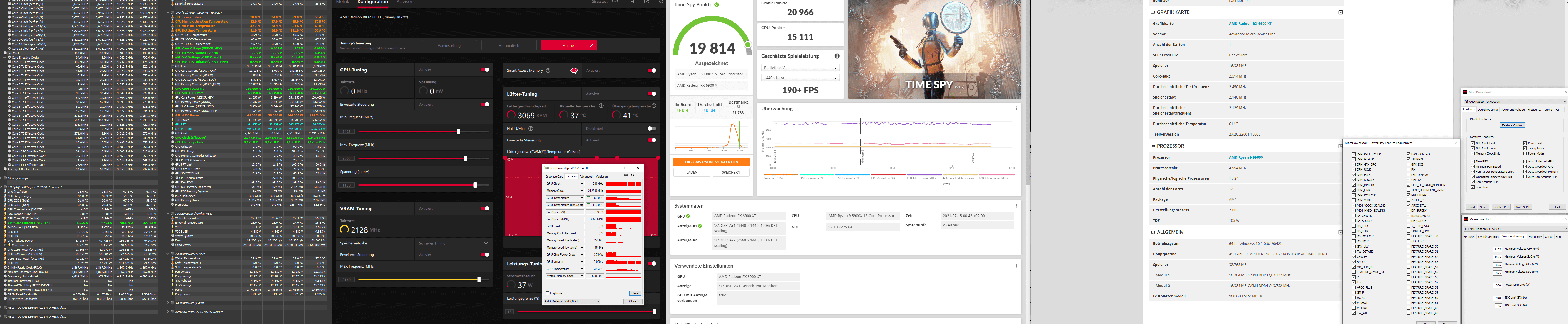

Du wirst lachen. Ich lag gemütlich mit einem Cappuccino auf den neuen Balkonmöbeln und bin extra nochmal an den PC. alles von Stock auf OC, KEINE Hintergrundprozesse geschlossen.
Dachte den einen Run machste eben.
1111.z müsste von dem Run sogar sein.
Dazu noch Desktop.z mit paar vorherigen und random runs.

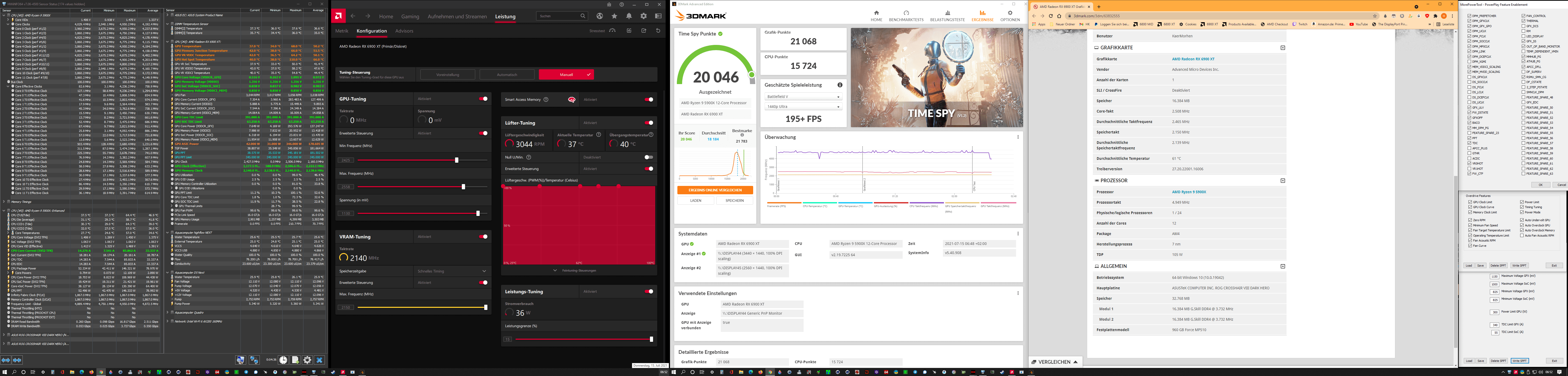

Ja, klasse. Geht doch. Nun kannst du mir mal Nachhilfe geben, wie Du deinen CPU-Score auf über 15k bringst. :unsure: Mein 5900X läuft ja auch nur unter Luft und RAM auf 3600CL14. 3800 macht mein Speichercontroller nicht mit oder ich hab es bisher noch nicht hinbekommen.
dachte den einen Run machste eben.
Haha, krass, oder? So hab ich auch immer mein besten Runs gehabt. Einfach mal laufen lassen.

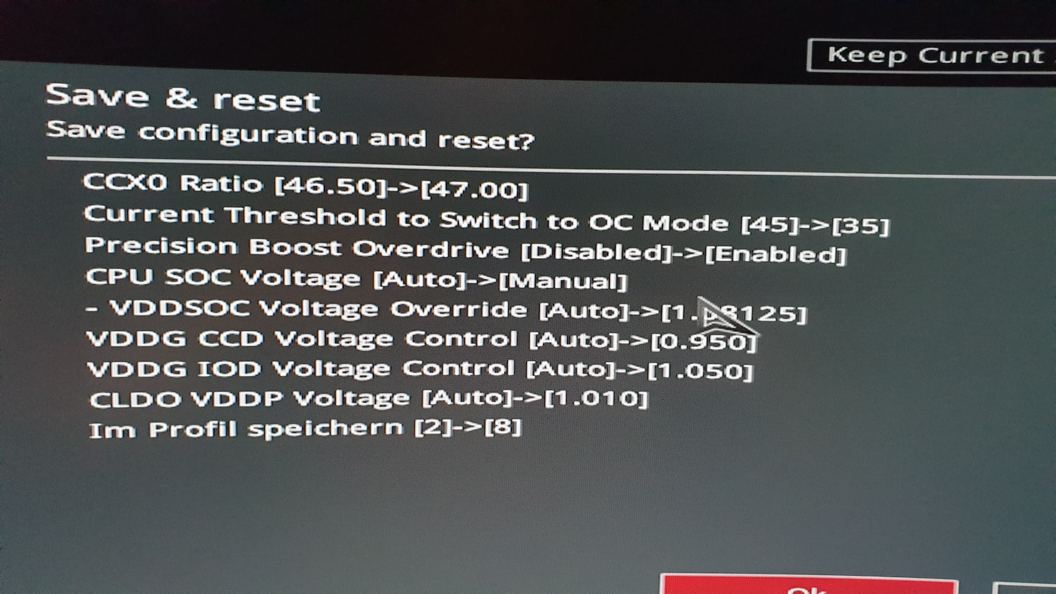

Habe mit meinem Dark Hero lediglich den Allcore ab 35A Last auf Boost getrimmed, was aber doof ist, da zwar CCD0 4,7 und CCD1 4,6 Ghz Boost anliegen aber deas effective Clock nur bei max 3,6 Ghz, die Last liegtr zu kurz an, ansonsten würde die CPU bis 16,x K hoch gehen.
Durch denn Allcore der nahezu durchgehend beim kompletten Run auf 4,6 Ghz läuft, gleiche ich unmittelbar FPS / GPU Clock Drops aus, sind zwar nur bis 20 Mhz aber immerhin. zudem bleibt der Singlecoreboost erhalten, was ebenfalls in Leistung mündet.
Bin schlicht zu blöd für PBO und Curve optimizer ;P
Ebenso dem Ram fixe werte verpasst.
Ah, ok. Dann kann mit meinem MSI-Board leider nicht. Mit welchem Takt läuft dein RAM?
Reale Bios Voltages siehe Bild im Post oben.
Droppen mit LLC2 ja etwas ab. Ebenso hab ich LLC2 auf der CPU, die CPU wird allein vom Mo-Ra und der frischen Morgenluft auf der Fensterbank gekühlt.
Das Doppelbild ist vom Test gestern mit Auto Spannungen im Bios, die habe ich aufgerundet und nun Fix.
Droppen mit LLC2 ja etwas ab. Ebenso hab ich LLC2 auf der CPU, die CPU wird allein vom Mo-Ra gekühlt ;P

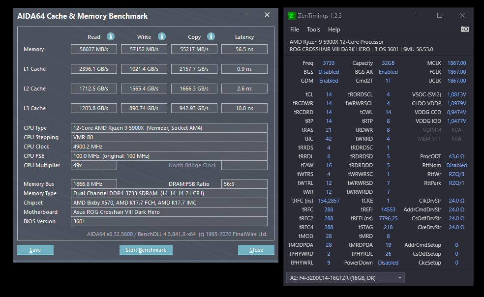

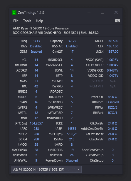

Ok, dein Speicher ist deutlich schneller als meiner. Sind das Samsung B-Dies?
3600/14 x 15 = 3857 --> 3857/2>1900
Also müsste doch mit CL15 ein FCLK von 1833...1867 alternativ zu 1900 eher machbar sein.

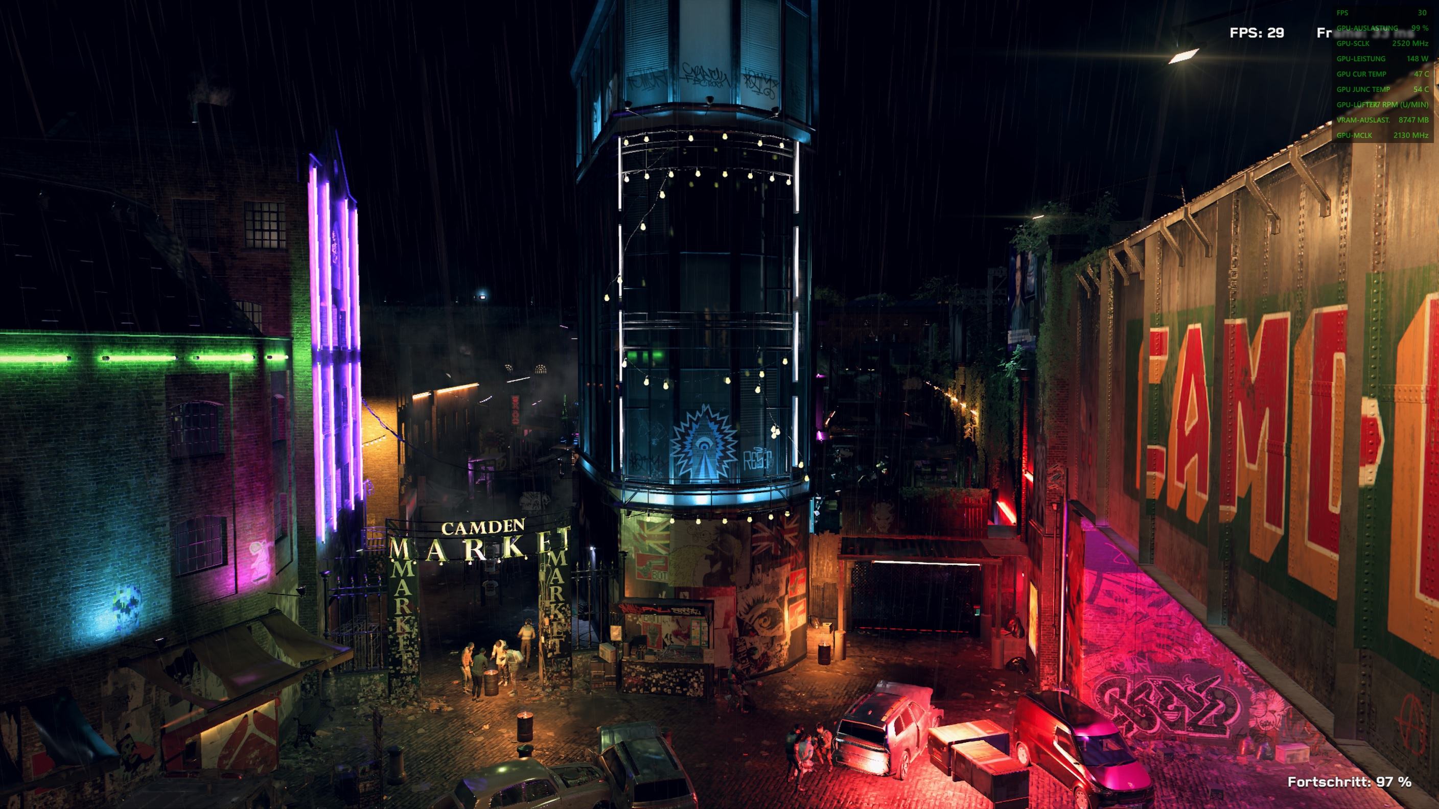

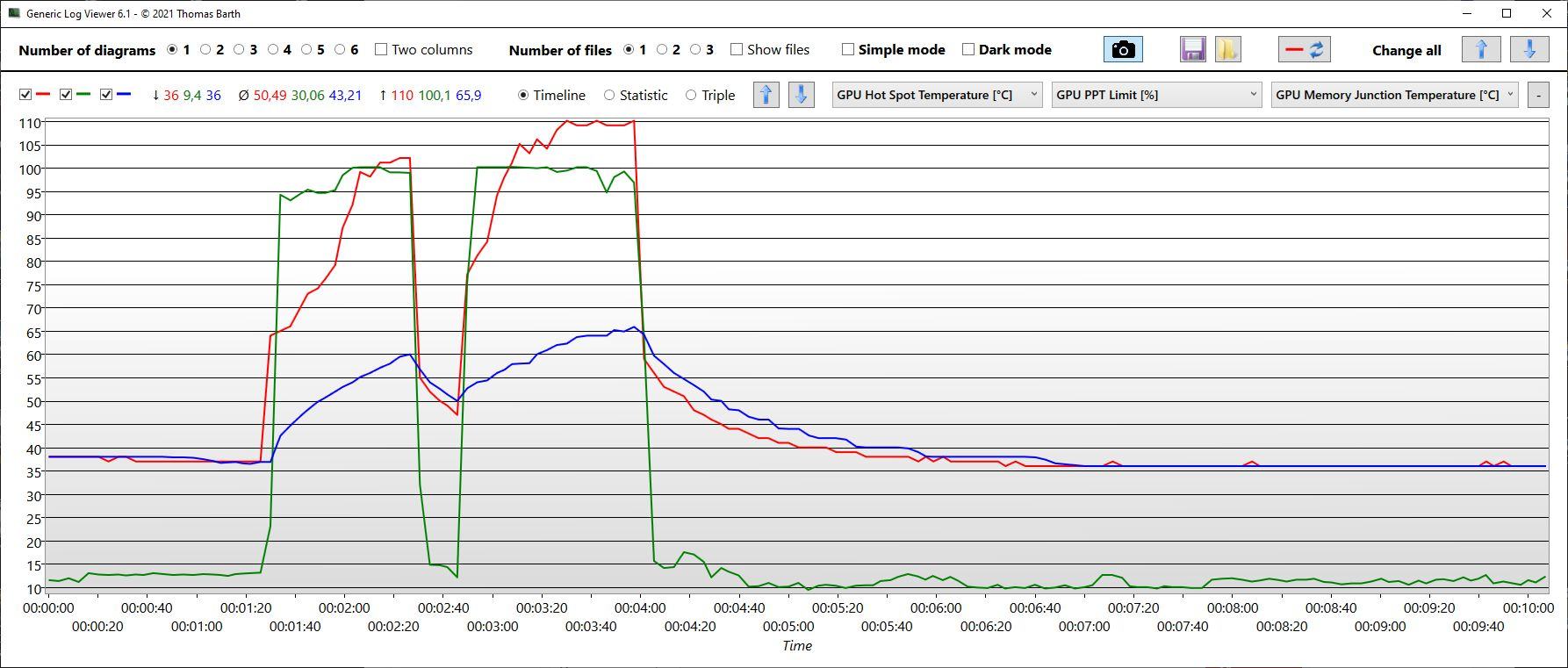

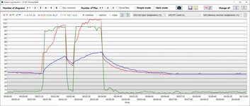

Bei KM scheints doch länger zu Throtteln!
Die 110°C liegen in GT2 ab Mitte an und irgendwann geht der Powerkonsum runter.
-->Da könnte man wirklich um 10W runtergehen und auf ein paar Points verzichten.
(aber das PL wird ansonsten gut ausgeschöpft, ... deutlich kontinuierlicher als bei H)
Ja waren damals die günstigsten B dies, kosten inzwischen das doppelte. Mein RAM mag keine ungeraden Zahlen. Das Setting habe ich fast 1:1 @The Professor und seinem Corsair B Die übernommen. Lief auf Anhieb.
