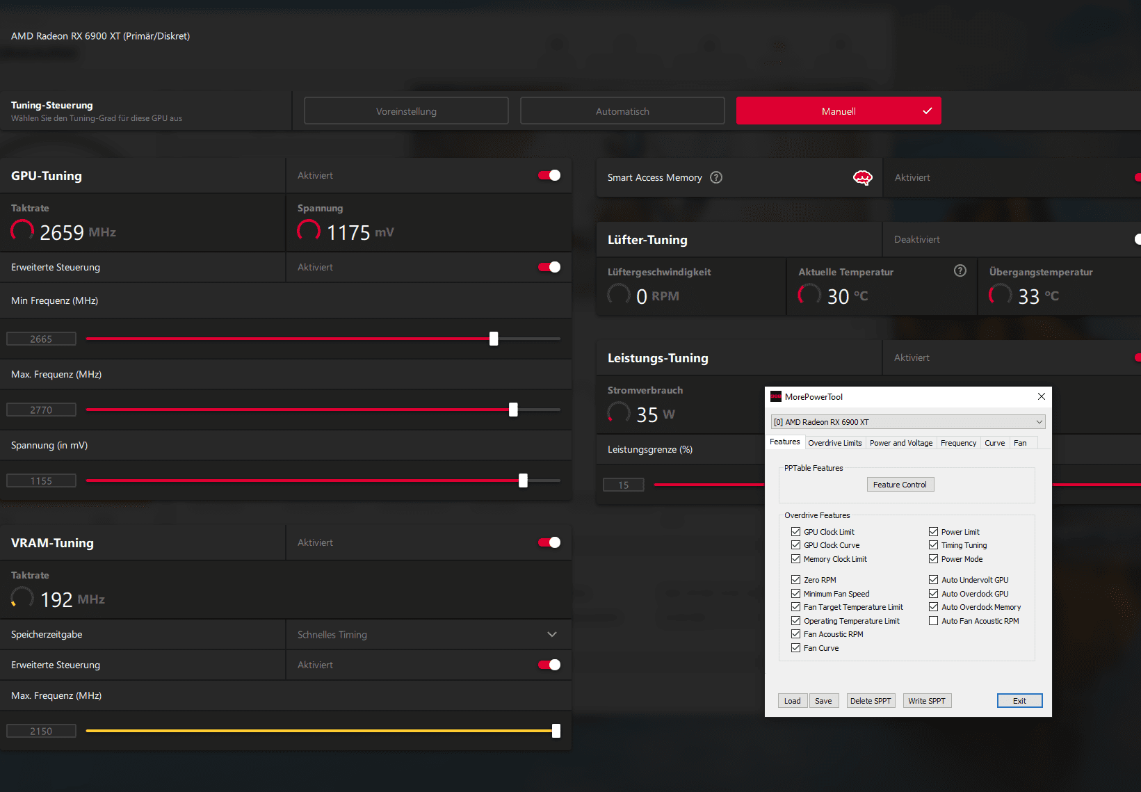

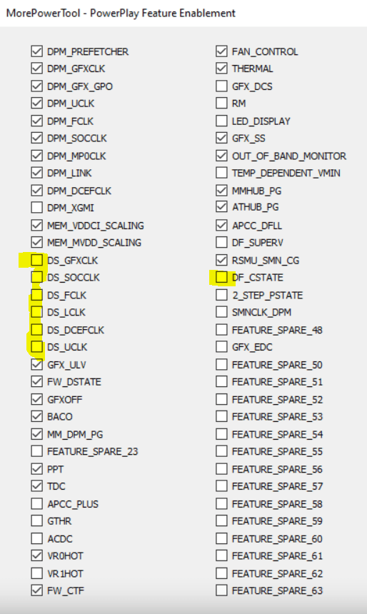

Da muss noch was gehen. Nimm mal bei den gelb markierten Features in MPT die Haken raus und schau mal ob das was bringt.
Treiber 21.6.1 ist schon OK, Da muss doch ala Dudelll maxTakt 2790+ gehen!
@rvollert Bringt das auch beim benchen was? Dachte das würe in erster Linie den Deepsleep verhindern, der ja diese furchtbaren Taktabstürze zur Folge hatte,
Ich habe mir zumindest eingebildet, dass es etwas stabiler bei extremen Settings läuft. Versuch macht kluch.
Der einzige vorteil ist , das die Karte schneller hoch takten kann. Und nicht bei zu wenig last in den Deepsleep fällt .

Probiere noch die gelb markierten Features in MPT zu deaktivieren und mach damit noch mal einen run ....
Mehr wie 2765 max Takt ist leider nicht drin in TS, eigentlich gemäß den Werten der Karten hier in der Liste auch nicht nötig um auf 23k+ zu kommen.

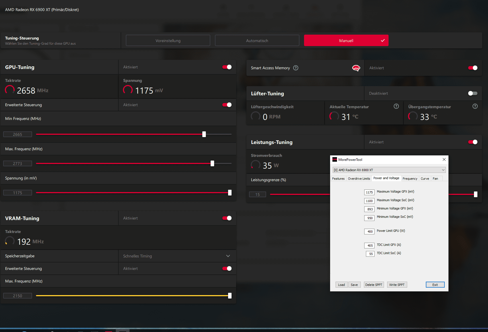

Setting noch mal anbei:

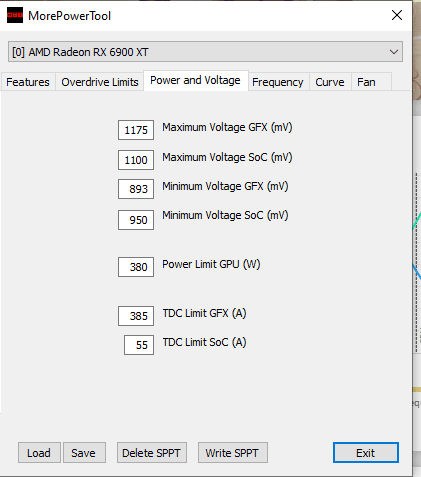

Gib der Karte noch mal ein paar Watt und Ampere mehr. Vielleicht kommt da noch ein bissel mehr MaxTakt.

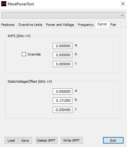

Oder im Curve Tab mal a=0 setzen.
c=0 kostet dann evtl. deutlich mehr Watt und ist hotter.

Interessant wäre auch, obs nen Unterschied bei Dir macht ca. 425W im MPT einzustellen und im WM das Leistungstuning=off
ala Shirkan.
Das Er mit nur 405W dann die besseren Temps hat kommt noch hinzu. Net immer ist mehr mehr.
Noch mehr als 437W asic ist krank mit 2x8pin. Das sind schon gesamt 485-490W !!!

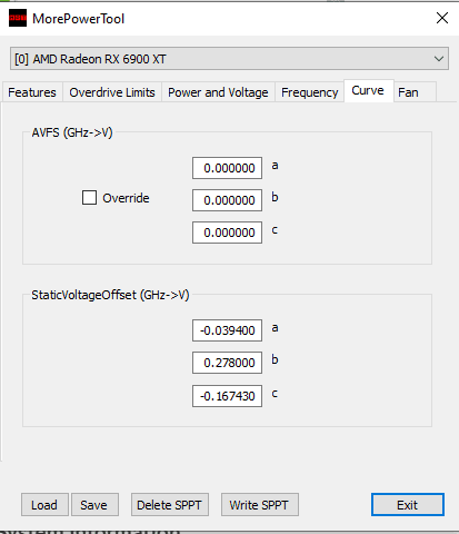

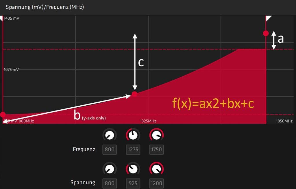

bei StaticVoltageOffset a=0 reicht für den Anfang (mehr geht ohne Cappen der GFX vermutlich eh net wirksam ein)
und
Dann probieren ob damit 5MHz mehr maxTakt geht.
(weil ich mit ner gecappten GFX-Spannung im MPT arbeite, habe ich sogar einen positiven Wert für a genommen, zusätzlich c um den selben Betrag geändert)
und
Dann probieren ob damit mehr maxTakt geht.

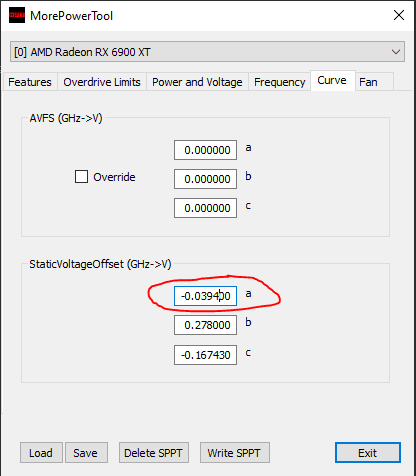

Sorry da muss ich noch mal fragen, ich soll hier im rot markierten Bereich einfach eine 0 eintragen?
Yes

Spannung im WM mal auf 1172?
ok und das macht nur Sinn in Verbindung mit noch mehr max Takt?
Man hofft, durch die Veränderung von a etwas mehr Volt bei hohem Takt zu bekommen. =stabiler
Wir reden Da aber nur über kleine Steigerungen. (so kommt man auf 300 Runs)
