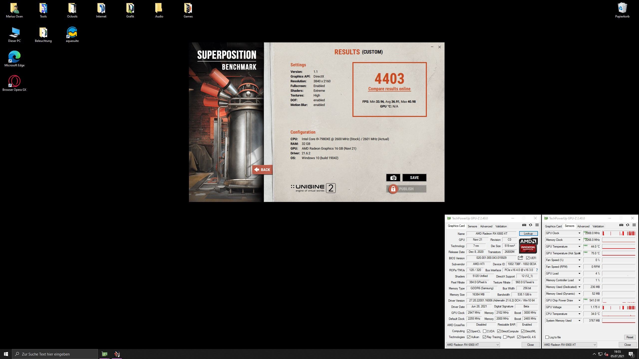

Treiber mal ohne das Slim Tool neu installiert und immer noch Taktet die GPU nicht hoch. (vorher mit DDU im safe mode deinstalliert)
Dann ULPS in der registry aus gemacht, hat auch keine Wirkung gezeigt.

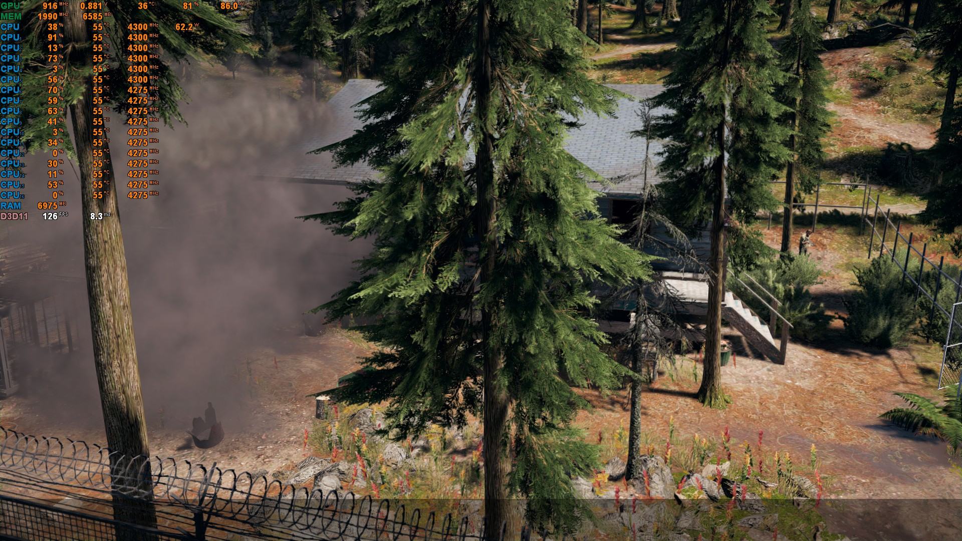

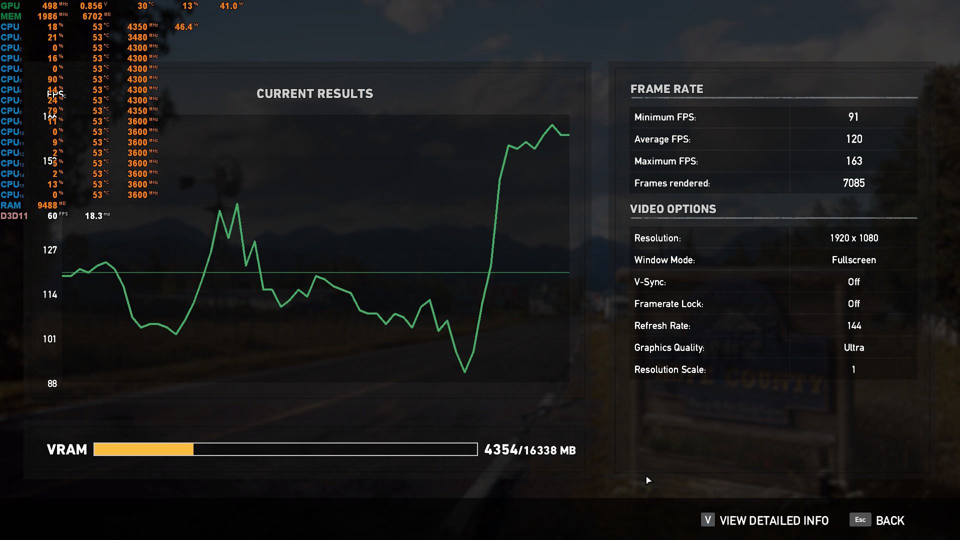

Habe jetzt Doom und Far Cry 5 getestet und in beiden Spielen gammelt die die GPU so auf ~700-1200 MHz rum.
An dem Graphen sieht man es auch schön, bevor es so hoch geht läuft die Karte die ganze Zeit unter 1000 MHz und am Ende geht die bis 1200 hoch.
Kann es am Riser Kabel liegen, welches bei meiner alten GPU aber nie Probleme gemacht hat, mein X370 Chipsatz hat eh kein PCIe 4.0 :unsure:

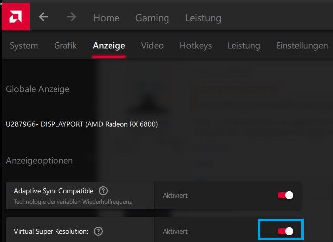

in nur FHD bist Du im CPU-Limit, probier mal per VSR auf 4k zu gehen
VSR im Controlpaneel aktivieren, ....2160p sollte dann im Game als Resi anwählbar sein

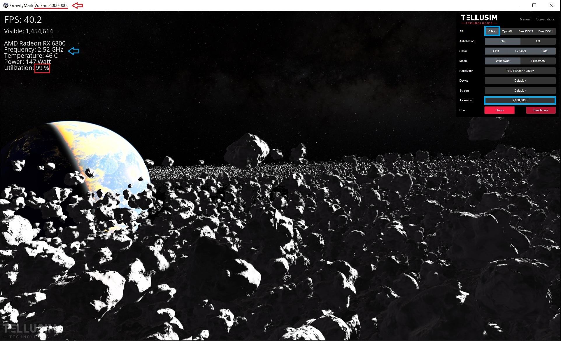

Lade Dir mal den GravityBenchmark runter.
Der kann evtl. auch in FHD die Graka auslasten.
dito
Wahrscheinlich wird Es auch in Games/Benchmarks mit RT schon in FHD ne gute Auslastung geben.

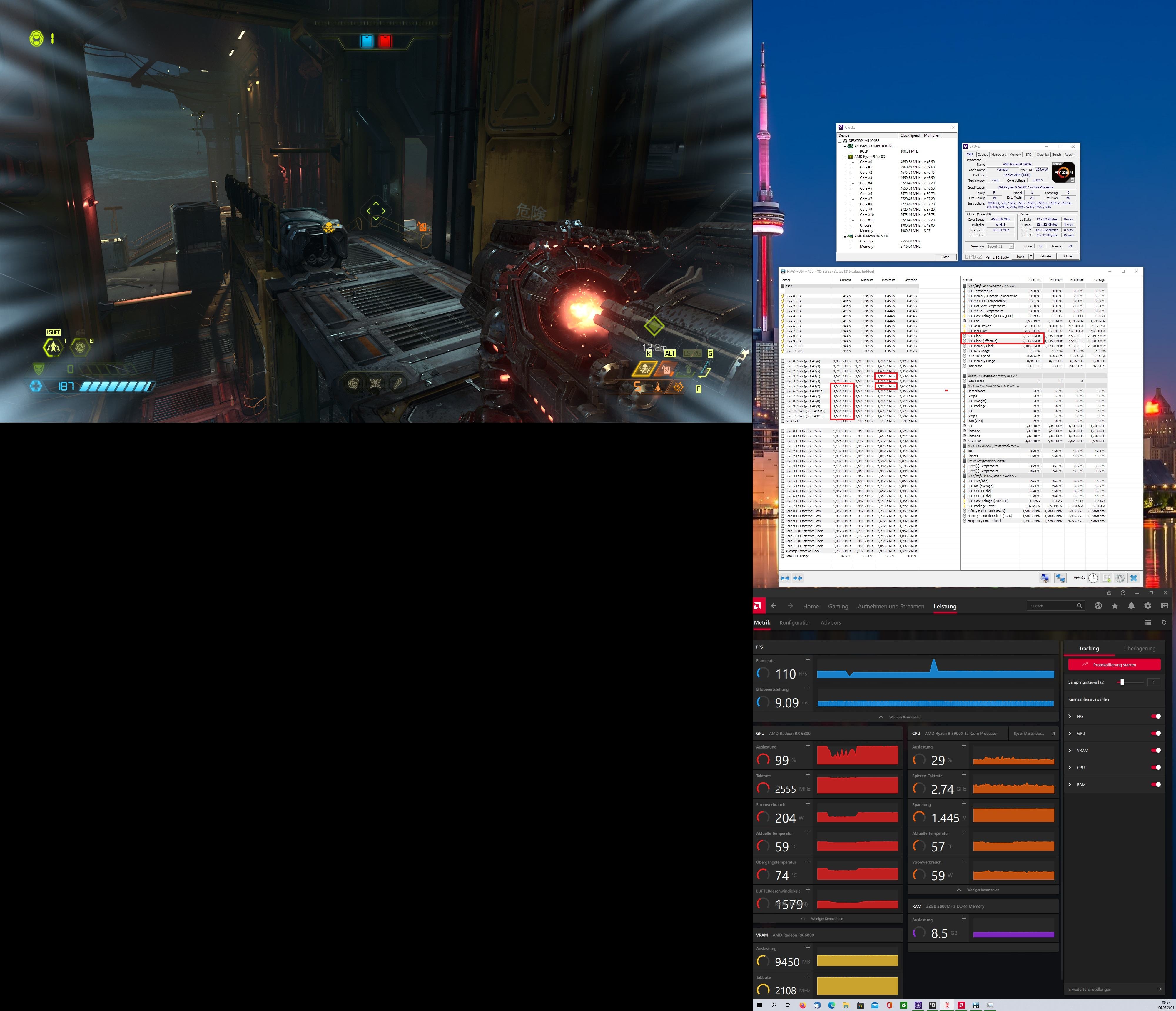

Um das nochmals kurz aufzugreifen mit meiner CPU auf Standard und dem Effektiven Takt der GPU...
Sorry im Voraus für das komische Bild. Ich hab 2 Monitore,,... einen 32er 16:9 und einen 34er 21:9 im Pivot... Bisschen Zoomen kann ja jeder denke ich....
War nicht lange im Spiel,... Daher sind die Maxwerte beim Singlecoreboost noch nicht durchgeswitcht....
Wie man sieht takten einzelne Kerne mit ~4,65 Ghz... Wenn nötig Singlecoreboost auf ~4,95 Ghz. Sollte ein Spiel kommen was wirklich Cinebenchauslastung schafft, kann ich über mehr Powerlimit der CPU und PBO nachdenken. Wie gesagt 4,8 Ghz Allcore sind nicht einfach stabil zu bekommen für einen 5900x und für mich ist es das auch nur wenn es Primestable ist. AVX gehört eigentlich auch dazu da es mittlerweile auch Spiele gibt die das nutzen. Denke die meisten sind froh Allcore 4,7 Ghz rum bei 12 Kernen und mehr. Mit weniger Kernen ist das Ganze einfacher klar, hab aber nun mal 2 CCD´s. Von dem her halte ich es mit meiner 6800 auch nicht für nötig vielleicht für 100 Mhz mehr CPU-Takt auf Diese deutlich mehr Saft drauf zu brezeln... Klar sehen 4,75Ghz besser aus aber 4,65Ghz sind natürlich schon enorm langsamer... Dafür aber eben mal kurzerhand 20° kühler und deutlich sparsamer... Wenn PBO es schafft die letzten paar Mhz auch kühler und sparsamer rauszuquetschen als jetzt, überlege ich mir das vielleicht nochmal mit PBO...

Mit HWINFO zum Beispiel kannst du dir den effektiven Takt anzeigen lassen. Hab es rot markiert bei der GPU... Hatte ich vergessen zu erwähnen...
Und ja ich hab so wenig FPS weil ich Raytracing an habe...:d

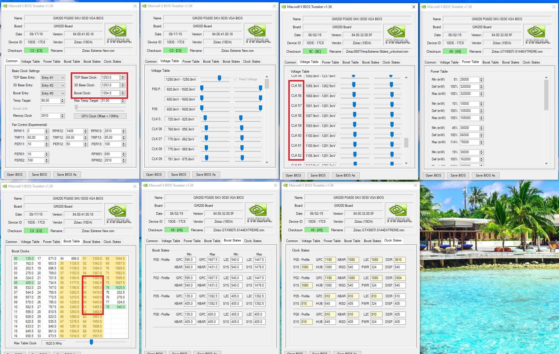

Ich versuch es Anhand einem alten Bios von Nvidia. Es ist alles nicht ganz so einfach hinter den Kulissen.
Die Karte hat verschiedene Booststates/Boosttable bzw viele verschiedene Stufen. Je nach dem was ich der Karte sage, welche Last, Temperatur, Watt anliegt taktet die Karte mit dem was im Bios hinterlegt ist.
Glaub auch das dass zu viel werden würde wenn wir alles durchkauen... Durch Mods Beispiel XOC-Bios konnte man so einiges umgehen wie auch das Spannungslimit usw...
Ist jetzt nur mal ein Beispiel was man früher alles im Bios machen konnte wenn man wusste was man tat....
Vielleicht hilft das ein bisschen zu verstehen das es nicht ganz so einfach ist was die Karte gerade macht und warum sie das tut....
Mittlerweile geht ja so etwas nicht mehr für uns Ottonormalsterblichen... Bios auslesen, verstellen usw ist für uns Tabu...

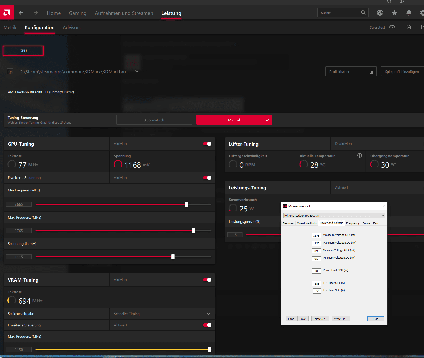

Du solltest Dir bitte mal angewöhnen, auch die Settings MPT+WM mit zu posten! (x)
Core 2656 Durchschnitt 2597 liegen doch gut "nah" beieinander, Wo soll Da was net funzen!?
ausser die GPU-Auslastung wäre zu sehr unter 99%
(x) und wenn Du noch ein GPU-Z mitlaufen lässt, um mal die Spannungen+Watt+Takt im Verlauf anzuschauen, stört es auch net,
kostet zwar evtl. ein paar Points aber die Infos wären nützlich.
so sieht das Setting aktuell aus
Kann einfach nicht verstehen, warum dort bei anderen mit fast gleichem Takt so viel mehr Punkte raus kommen, selbst ich hatte gestern 2 Läufe mit knapp 22.8K dabei??
@Holzmann
Ich gehe mal davon aus, das Du heute durch den Offset net soviel Watt gezogen hast. (z.Vgl.gestern war der Offset=0! )
Der Offset hat auch den effektiven max.CoreTakt von 27xx auf 26xx gedrückt.
Du könntest jetzt im WM von 1115mV auf 1122mV gehen und den maxTakt schrittweise anheben.
Im Prinzip ist Es sogar wunderbar, das Du denselben maxTakt 2765@1115 vs. 2768@1175(gestern) einstellen konntest.
Das lässt noch Spielraum erahnen.
Zusätzlich hast Du maxSOC auf 1125mV senken können. Hast Du auch etwas am maxSOC-Takt im MPT geändert?

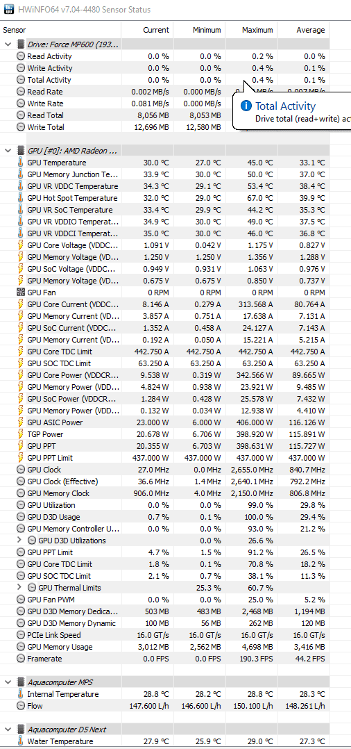

Noch besser wäre ein log per HWinfo, dann im Viewer mal richtig unter die Lupe zu nehmen.
Von diesem Lauf mal alle GPU Werte von HW, danke für die Analyse
Der SOC hat max 1063 mV gebraucht. Ich glaube die mV-Werte bei HWInfo sind nicht immer ganz stimmig, aber probiert mal die Soc noch weiter abzusenken auf 1100 mV und schau, ob das noch was bringt. Kann aber auch instabil werden. Wie sah die Kurve der GPU-Auslastung in TS aus? Wenn die nur 1-2 Dips auf 95-97% hat ist der Lauf fürn Mors.
