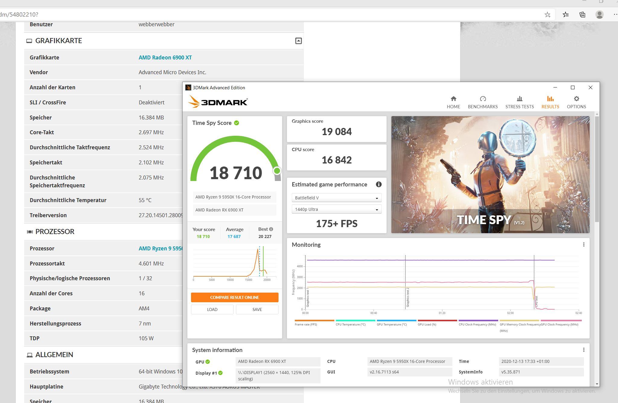

Also 2600 - 2700 mit 1068mV lief jetzt z.B. komischerweise mit Average 2524MHz, aber offensichtlich wird hier irgendwie intern was gecutted, denn die Scores sind miserabel!
Clock stretching fürchte ich. Muss auch oft staunen wie anständig meine mit augenscheinlich eher niedrigem Takt performt im Vergleich zu manchen Spitzentaktern.
Morgen kann ich hoffentlich bei der 6900 mitreden, DHL kommt meist bis Mittag.
Lass nochmal laufen, clockstreching findet da keines statt...
Ist meist der Speicher. Aber den hattest auf 2100 oder? Falls ja teste mal mit 2050
