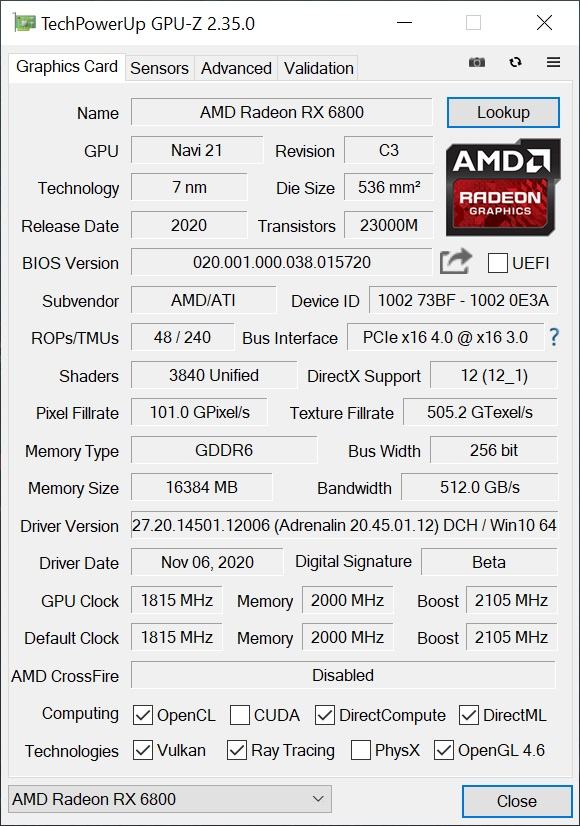

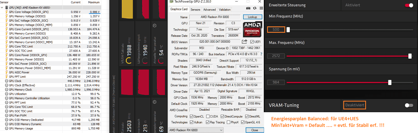

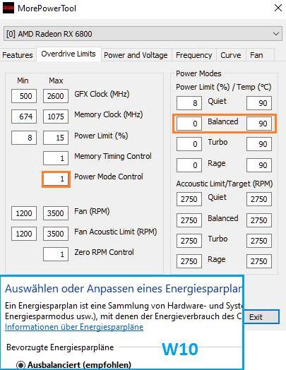

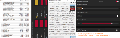

Kann mal Jemand in sein GPU-Z schauen?
Kommt mir so vor, als ob mit Energiesparplan Balanced und dem kb-Gefuddel von MS per Remote = OFF(?)
zur Zeit sehr sparsame minWerte beim Takt drin stehen.

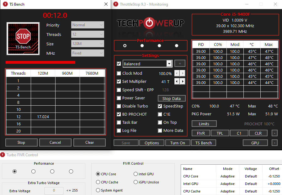

(habe außerdem Throttlestop für die CPU am Laufen, auch@Balanced, falls Das ne Rolle spielt)
