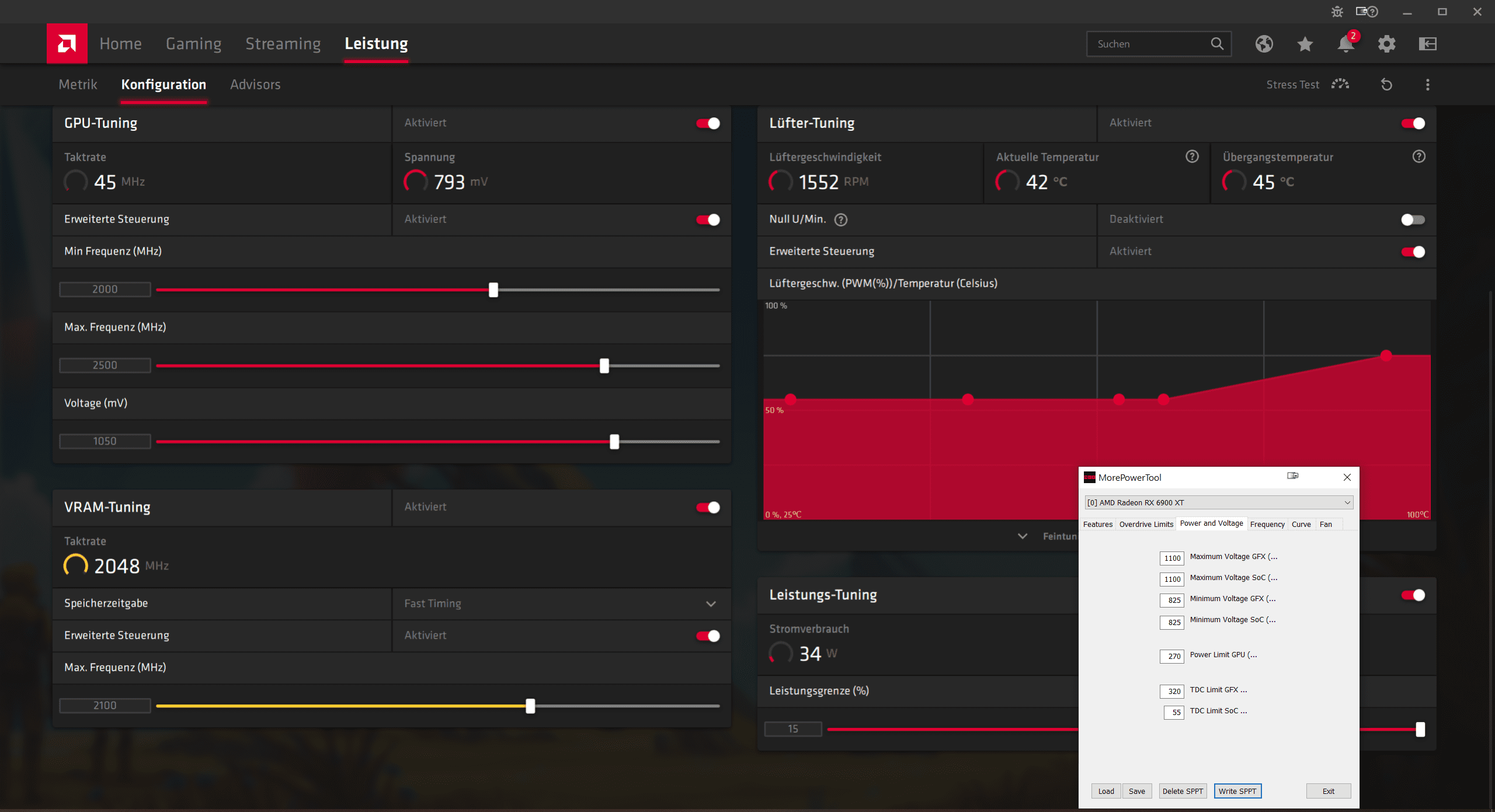

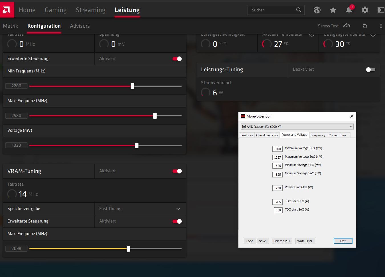

Hab mit Hilfe vom @m4looney mein System auf 2525Mhz bei 1000mV Wattman (1100 mV GFX. 1100mV SoC) runterbekommen und danach wollte ich nen Ticken höher gehen...seit dem kriege ich keine richtigen Werte mehr durch OC im TimeSpy und TSX...hatte einmal ein DDU gemacht und 3DMark oft neuinstalliert.
Ich hoffe mal das nächste Woche das vlt besser klappt
Leider nein, Mir reicht es, wenn ich die Karte undervolten kann und die Backplate streicheln kann während die Benches laufen. Ohne Witz zocke net bzw sehr sehr selten.

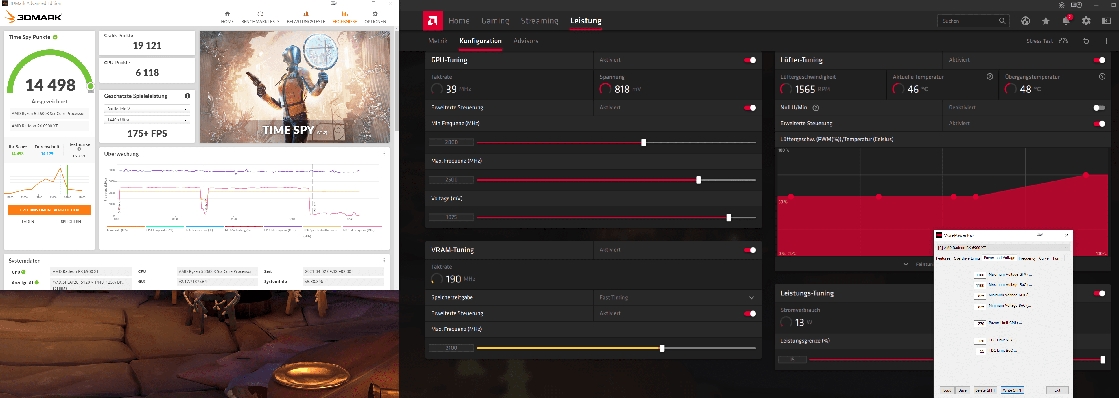

@m4looney So ich hab dann rumprobiert und das wären meine niedrigsten Werte in denen ich TimeSpy in Dauerschleife laufen lassen kann :-)
Siehst du da noch einen Vebesserungsbedarf? oder Generell noch Tipps, was ich verbessern könnte?

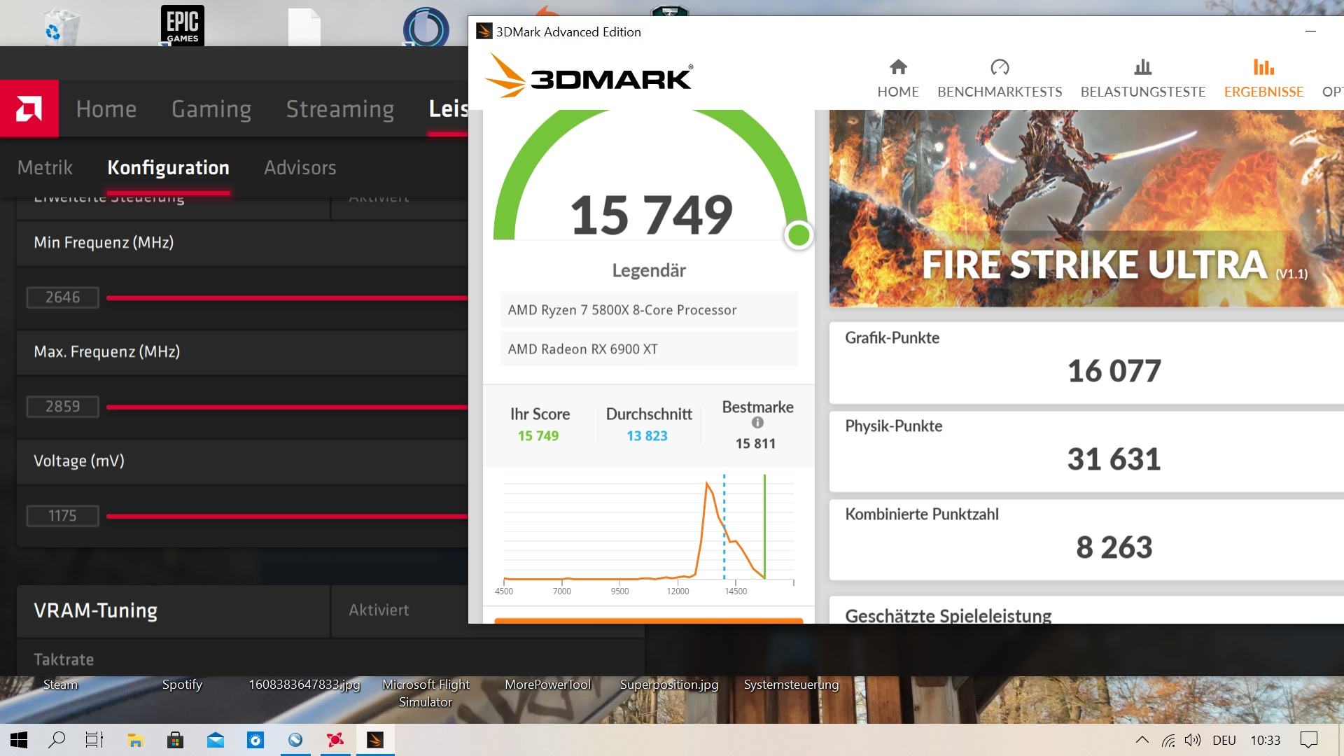

Krasser Wert. Genau sowas suche ich! Das werde ich mal morgen versuchen. Denke aber nicht, dass meine Karte das packen wird,

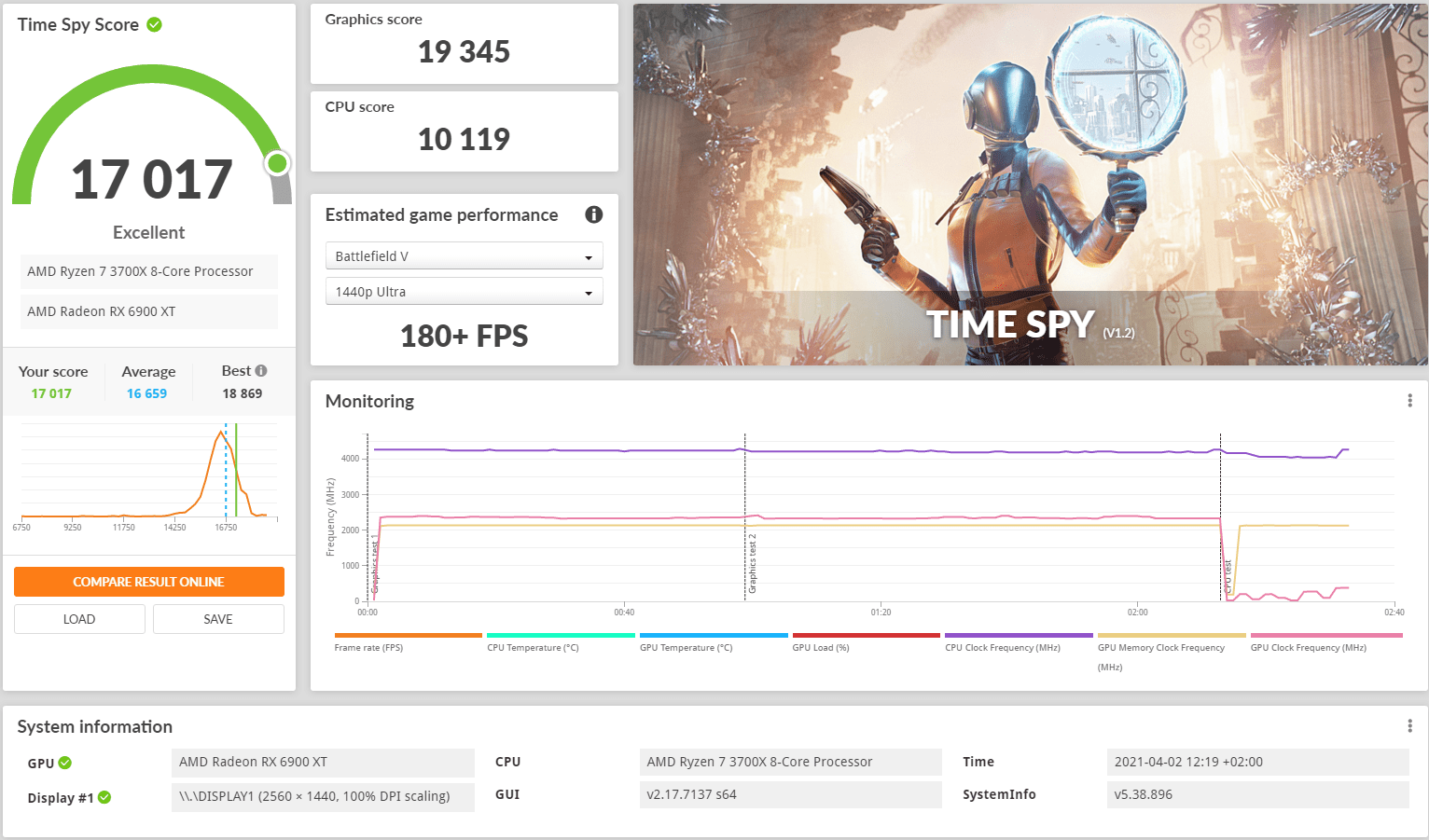

Fast der erste Platz. Probiere heute abend noch mal:bigok:
Und - ging noch was?
Ich habe etwas Puffer geschaffen: ;)

Naja, du hast teils schon krasse Ergebnisse, vor allem unter Luft!
Hättest du zu diesem Lauf deine Wattmann und MPT Werte?
Klar, siehe unten...

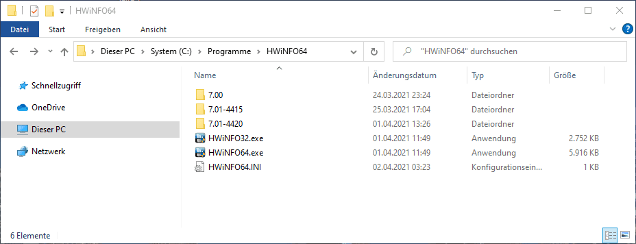

Ihr nutzt von HWInfo die Beta um euch die Verbrauchswerte der GPU anzuzeigen, richtig?

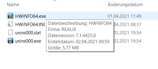

Wenn ich die 7.01-4425 runterlade, zeigt er mir beim öffnen trotzdem die 7.00 44xx an, also nicht die Beta. Somit habe ich nicht die gewünschten Infos die auch m4looney in dem Screen weiter vorne hat.
Einer eine Idee?
Einer eine Idee?
Du muss das alte HWInfo komplett schließen und dann erst die Beta öffnen
Habe ich, habs sogar im Deinstaller geschlossen und neu gestartet
Hast du dich vlt bei der Version vertan und hast nicht die Beta?
Weil bei mir war das so das wenn ich die alte HWInfo offen hatte und die neue gestartet habe, dann gings nicht aber wenn ich diese zuerst geschlossen habe dann zeigt er die aktuellen Werte an

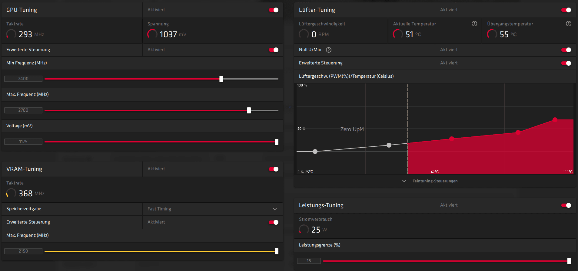

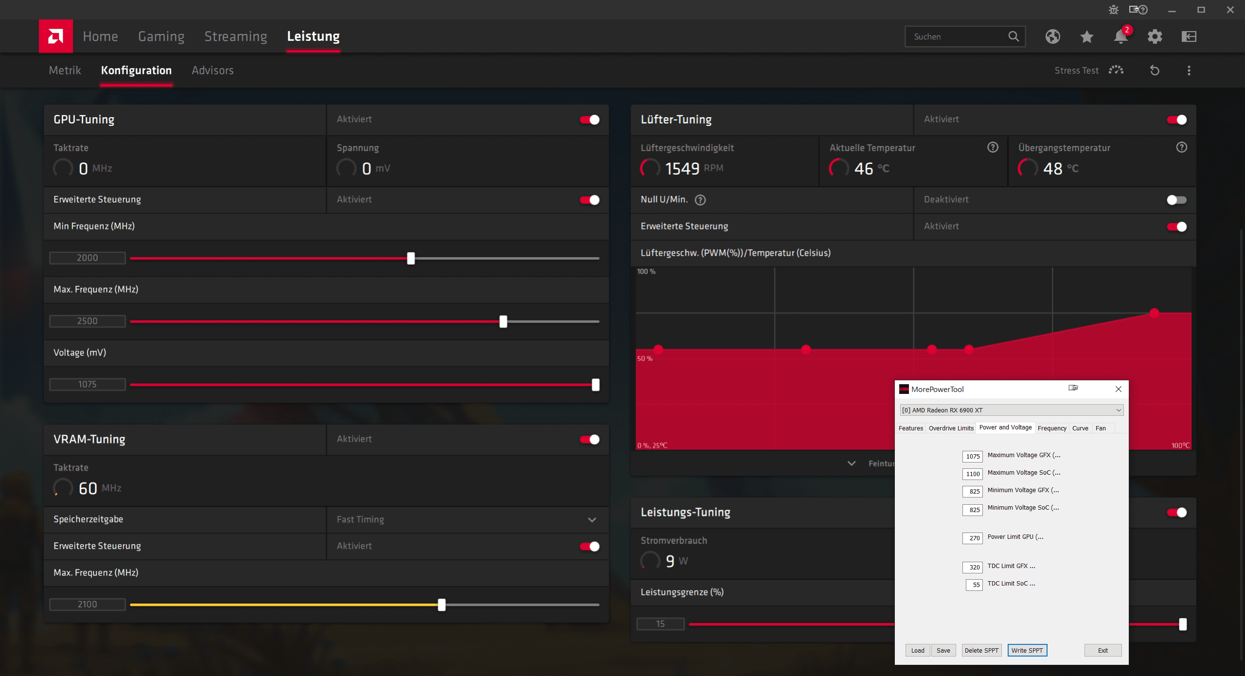

Gestern konnten wir mit der Wattmann von 1100mV auf 1000mV runtergehen (TSX). Danach ist bei einem weiteren Test 3D Mark abgestürzt und seit dem komme ich nicht mehr nach unten.
Habe auch heute nochmal mit DDU deinstalliert und 3D Mark komplett neu installiert.
Stabil läufts nur noch bis 1075mV (wobei ist auch einmal abgestürzt):
Wenn ich mit der Wattmann Spannung runtergehe stürzt es ab:
Eine GFX Absenkung führt zum gleichen Effekt:
Das heißt weiter runter bzw hoch komme ich (ohne TDP Erhöhung) nicht mehr denke ich mal
Wie so oft sitzt das Problem vor dem Rechner :wall:, habs gelöst
Danke
Ist in solchen Fällen nett, die Lösung auch kurz zu beschreiben. :)
Das Handling mit den HWiNFO-Betas ist nämlich etwas eigen; die HWiNFO32.exe und HWiNFO64.exe kommen gezippt und ohne Installer. Um sie zu nutzen, schiebe ich die alten Programmdateien in eigene Ordner und kopiere die neuen ins HWiNFO-Programmverzeichnis, wo auch die HWiNFO64.ini verbleibt. So wird beim Programmaufruf, z.B. im Startmenü oder mit dem Aufgabenplaner beim Windows-Start die gewünschte Version gestartet.
Die portable Versionen sind immer nur die zwei exe Dateien, egal ob beta oder nicht und man kann die auch einfach so ausführen ohne die irgendwo hinzukopieren.
Versteh eh nicht warum man überhaupt den Installer nutzt, oder hat die Version irgendeinen Vorteil ggü. den portable Versionen?
Vermutlich nicht. Ich arbeite mit dem Windows-Startmenü und hab's gern bequem. :) Gibt wie immer mehr als einen richtigen Weg.

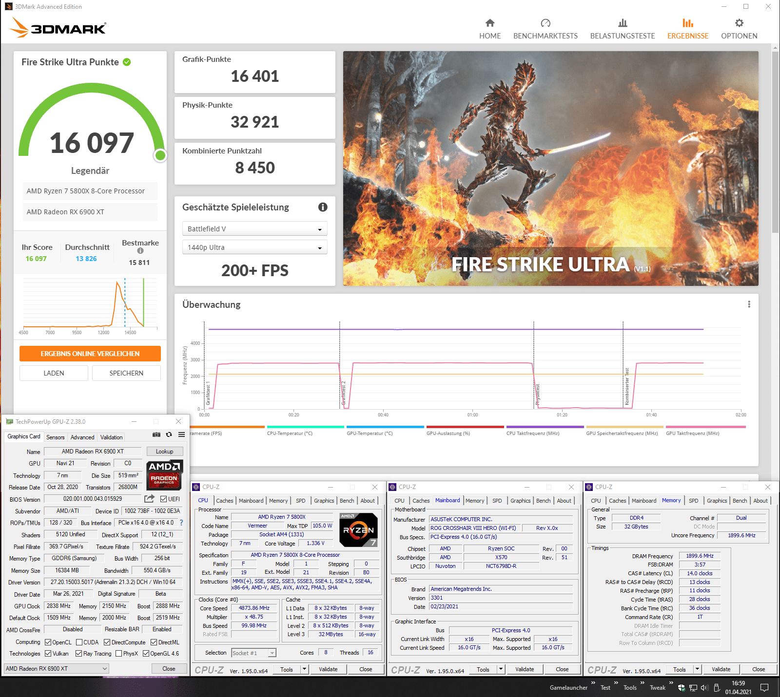

Dann möchte ich auch mal mit meinem bescheidenen Setup, 24/7 wird sie mit UV betrieben...
