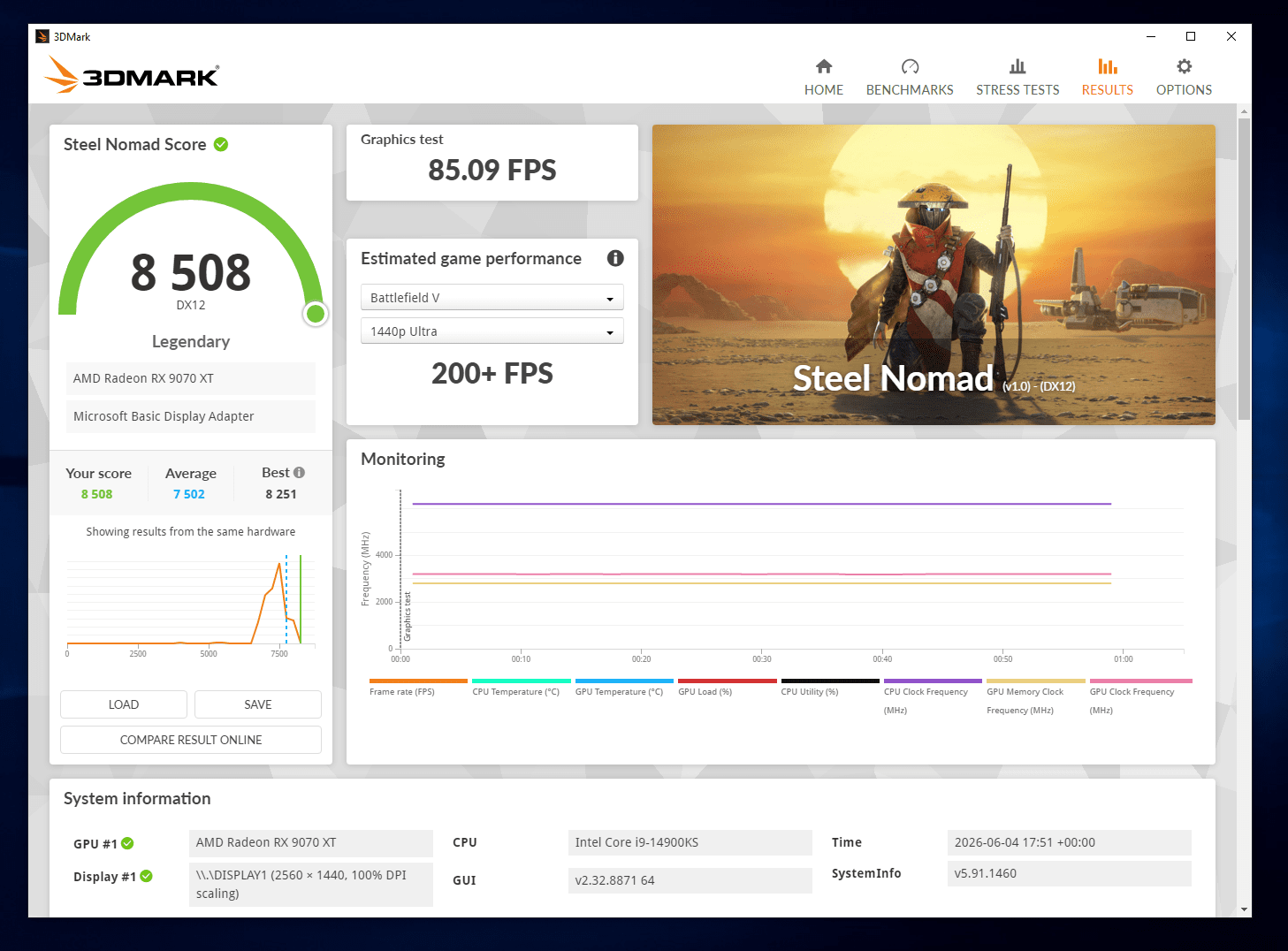

Naja nur mit dem RDNA4 Tool komme ich nicht mehr weiter, mein Speicher scheint auch nicht sehr gut zu sein.
3DMurks dazu zu bringen die Leistung auch zu nutzen ist schwierig.
(FurMark)

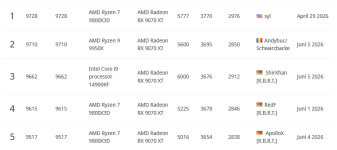

Schwarzbacke lässt nichts anbrennen. :LOL: Immer dasselbe: Wir rücken ran, er legt nach. Aber hey, auf diese Weise kommen wir alle voran! :bigok:
War schon fast so weit, aber das Hartwaremonitoring funkt dazwischen bei 9724 Pkt.
Braucht dann mehr Strom als eine 5090^^
Wäre mir egal. Wenn stabil und 2-4jahre hält.
Ne die läuft jetzt wieder original ca 8200p .
Wenn Zeit dieses Weekend tuning.
Die läuft sehr gut. Aber etwas optimierter will ich sie haben...

Super @Schwarzbacke lieber ist ein Guter vorne als so ein Phantom, das keiner kennt.
Was aber nicht, heißt, dass wir nichts versuchen :-)
Hab heute noch mal eine weitere getestet, lässt sich wunderbar undervolten, bleibt dabei schön kühl, aber scored einfach nicht. :-[
Hinkt der anderen Karte bei gleichem Takt ca. 100Punkte hinterher. :hmm:
