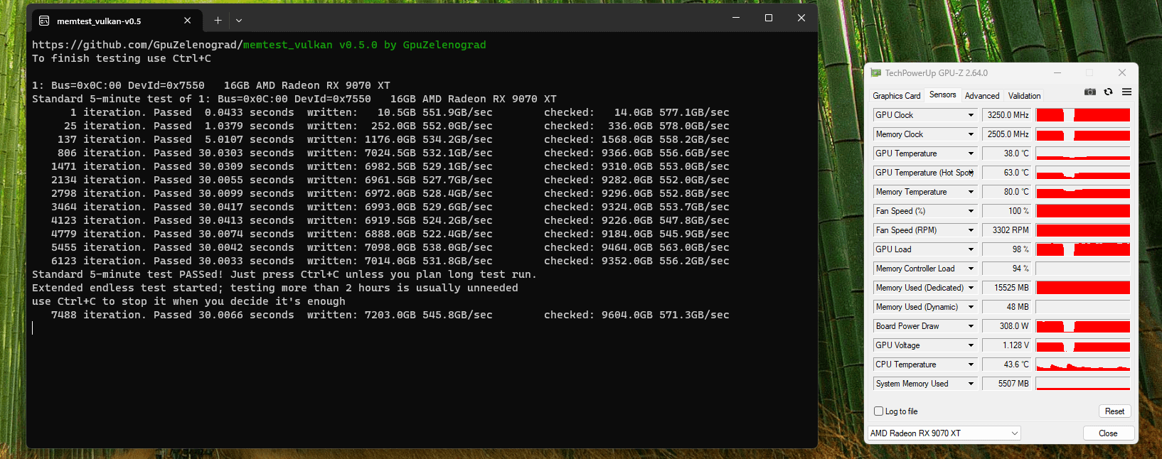

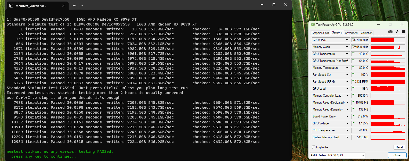

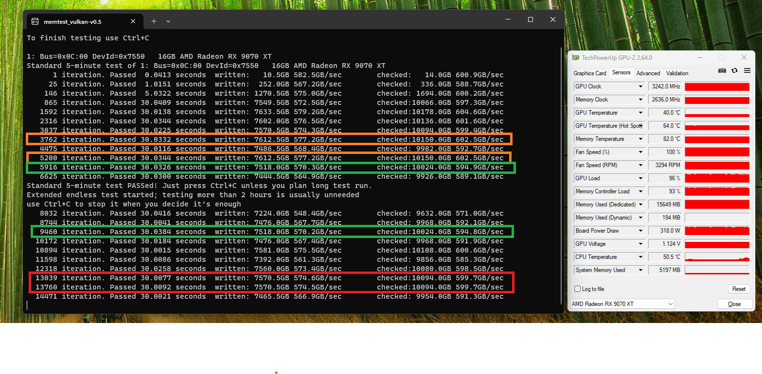

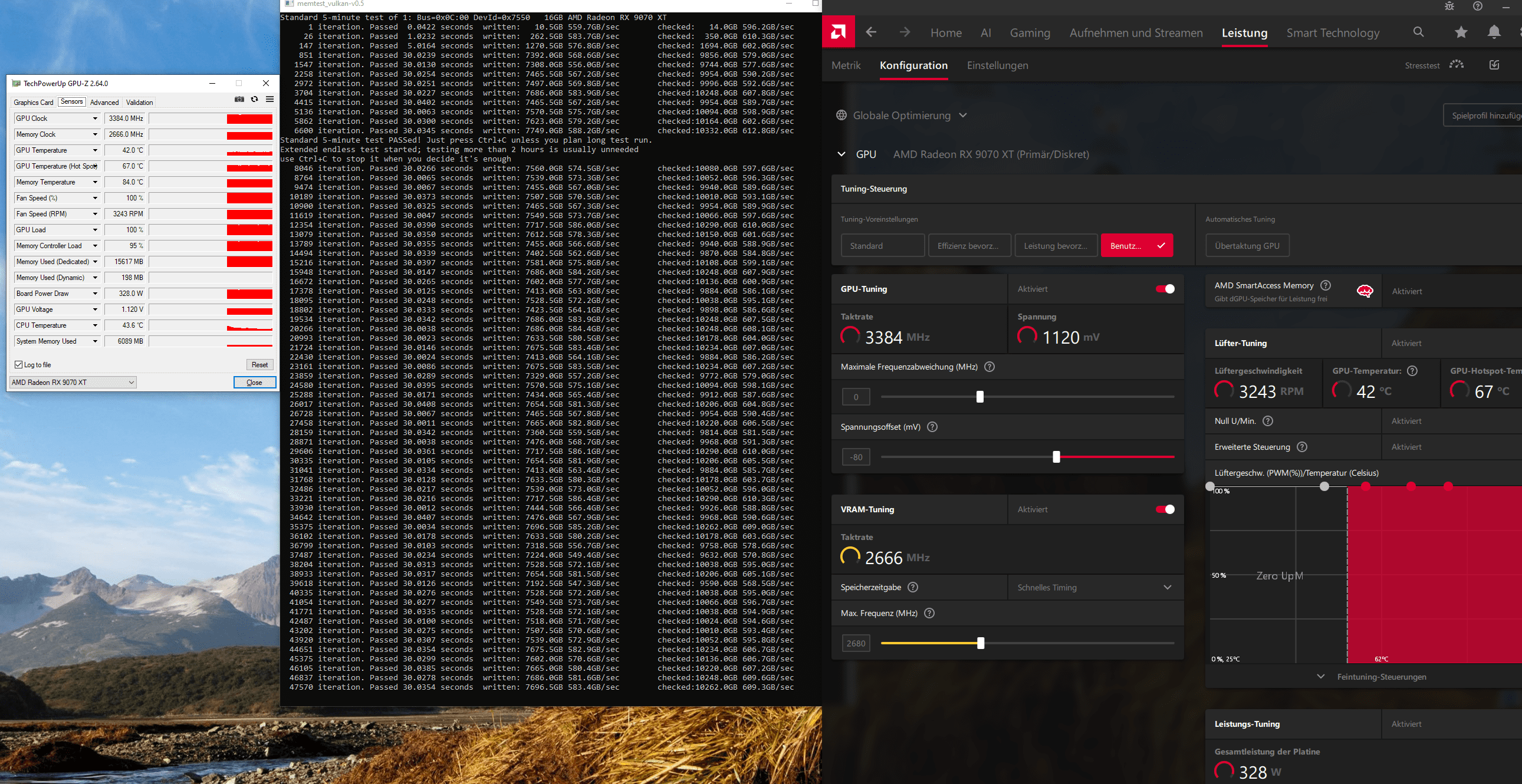

So ich bin wieder ein paar Erkenntnisse reicher. Ich neide ja auf die stabilen Memtestwerte von dir @barium56 im Beitrag #349
stock mit Aussetzer? Keine Ahnung wie der zustande kommt.
Stock weiterlaufen lassen:
2650 FT, rest Stock - Es gab wieder einen Aussetzer (habe ich aber kein Bild von gemacht).
Gucke mal gerne bei deinen 9070XT, wo du meintest die +-3 GB zu haben @MehlstaubtheCat
Hier sieht man ja schön, solange die gleiche Menge GB geschrieben und gechecked wurde, alles soweit passt und keine Schwankungen vorliegen.
Ich teste weiter.
Sehe gerade, dass ich mit meiner alten Windows Installation #645 auch entsprechende „Wertepaare“ finde, wo es auch zusammen passt. Also Schwankt mein Memtest einfach stark. Aber die Werte passen soweit. Oder was meint ihr dazu?
Diesen Aussetzer hab ich bei meiner RX 9070 XT auch manchmal, egal was ist einstelle. Also egal ob Stock, ob PT hoch oder runter, alles egal.
Kannst du den Taktoffset mal auf -400MHz setzen?
Ich habe das gefühl das die Schwankungen mehr damit zu tun haben, das GPU und IMC/RAM um Leistung-/Wattbudget "streiten" oder so.
Das Verhältnis was er geschrieben hat und das was er geprüft hat bleibt ja immer das gleiche.

@ShirKhan hier noch mal GPU clock limit - 3450 mhz.
"Meintest" hört sich für mich so an, als ob ich ein paar Zahlen nicht richtig deuten könnte! :unsure:
Ich kann bei den von mir getesteten 9070XT nicht mehr "schauen",
die sind alle schon im PC verbaut und zum Kunden verschickt.
Ich glaube mittlerweile das es bei dir auch der Arbeitsspeicher vom System sein könnte.
Nicht stabil oder nicht richtig eingestellt, kann solche, ich nenne es mal "Hickups" verursachen.
Welche CPU ist denn verbaut, welches Mainboard und vor allem die genaue Bezeichnung vom Arbeitsspeicher!
Dazu einen Screenshot von ZenTimings (nur wenn es ein AMD System ist)
Ist es ein Intel, dann von CPU-Z > Memory und SPD einen Screenshot.
Gruß
Mehlstaub
17 ist uralt, deshalb ist ja 18 verlinkt. Und DU sollst testen! :LOL:
OK funzt leider trotzdem nicht. Neuer MP Controller ist leider nicht dabei und mit den vorhandenen geht es nicht..
Kannst Du mir nochmal ne discord-Einladung schicken? Die alte ging irgendwie nicht.
Ja ich hätte das als Frage formulieren sollen. So war das nicht gemeint.
Ich glaube wir müssen bei der "Interpretation" meiner Ergebnisse aufpassen, dass wir nicht aneinander vorbei reden. Daher: was meinst du mit den Hickups?
Ich habe weiter getestet und komme auch zu dem Schluss das bei meinem Vram bei 2770 spätestens 2780 FT Schluss ist. Habe mich jetzt für 2750FT entschieden.
Mit dem 2750FT habe ich auch mal ohne RAM OC und ohne CPU UV getestet und erkenne hier keine Unterschiede. Ich habe weiterhin die schwankenden Werte für GB written und checked. Aber wieder gibt es dann mal die gleichen Werte und dann kommen die GB Werte auch hin und streuen kaum. Ich denke, dass meinst du mit den +- 1GB aus deinem Beitrag #355 ?
Ansonsten ist mein RAM OCed und die CPU läuft auf -15 all Cores per Curveoptimizer. Damit läufts jetzt schon ne Zeitlang rockstable.
CPU: 5800X3D
MB: Asus B550 ProArt Creator
RAM: G.Skill RipJaws V schwarz DIMM Kit 32GB, DDR4-3200, CL14-14-14-34
Hi!
"Hickups" ist Schluckauf!
Den Speicher hast du selber "getuned" ?
Sehe da auch ein paar Dinge:
Deine SOC Spannung ist definitv zu wenig.
Die anderen Spannung gehören auch angepasst.
tRP + tRAS = tRC
tWR / 2 = tRTP
tRDWR 8 / 2 = tWRRD (das kein Formel) meist geht auch 1 ist aber um einiges Instabiler.
Ich glaube das du mit den 2750FT schon weit über dem Ziel bist.
2650FT testen > 2700FT und schaue mal, wo eine GB/s näher zusammen sind.
Gruß
Mehlstaub
Ich glaub, wir laufen grad off topic... auch wenn Mehlstaub sich da hervorragend auskennt.
Hast du überhaupt gelesen, was ich geschrieben habe?
Meinst du denn mit dem Schluckauf die instabilen GB Werte? Die habe ich auch mit allem auf Stock. CPU, Ram, GPU, Vram. Alles auf Stock habe ich sie auch. Daher gehe ich nicht davon aus, dass es an meinen Settings betreffend CPU und Ram liegen kann.
Weiterhin Ist das System mit meinen Einstellungen stabil, rock stabil. Und das wäre es soweit ich weiß nicht, wenn es gerade bei den Ram Timings und irgendwelchen Spannungen und Wiederständen Probleme geben würde.
Aber ich werde deine Vorschläge nochmal testen. Gewürfelt habe ich sie auch nicht. Spannungen (excl Vram, die laufen auf 1,45V) und Wiederstände kommen vom Board (Auto Einstellung).
Außerdem bin ich mit diesen "Hickups" nicht alleine. Siehe #348 von @ShirKhan

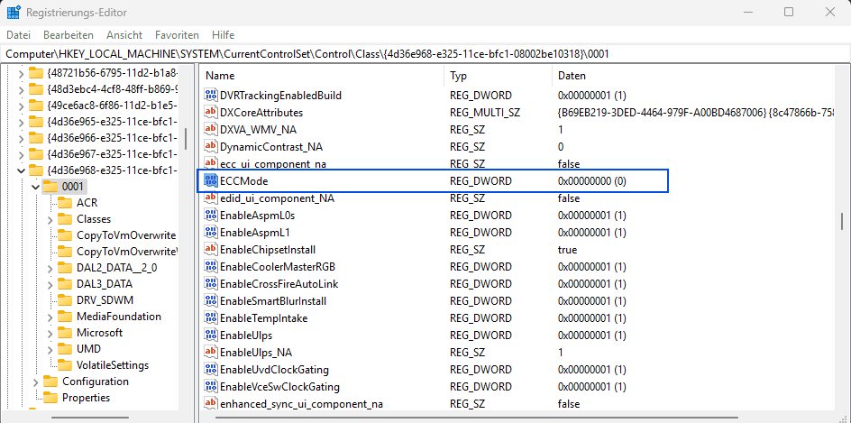

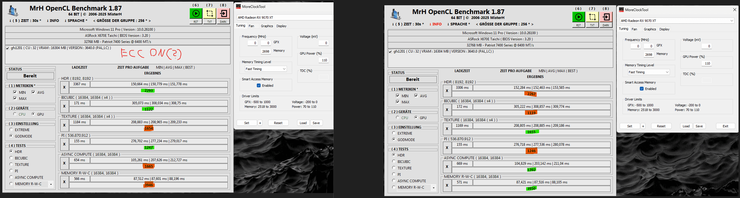

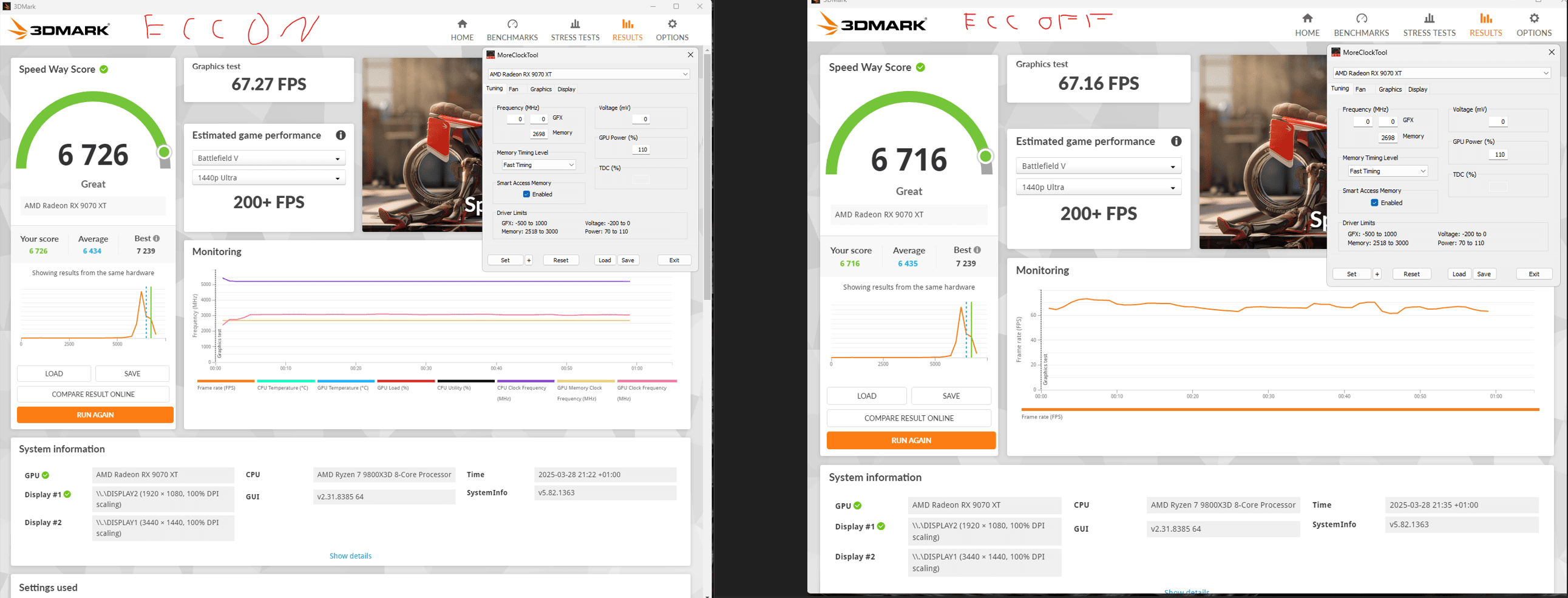

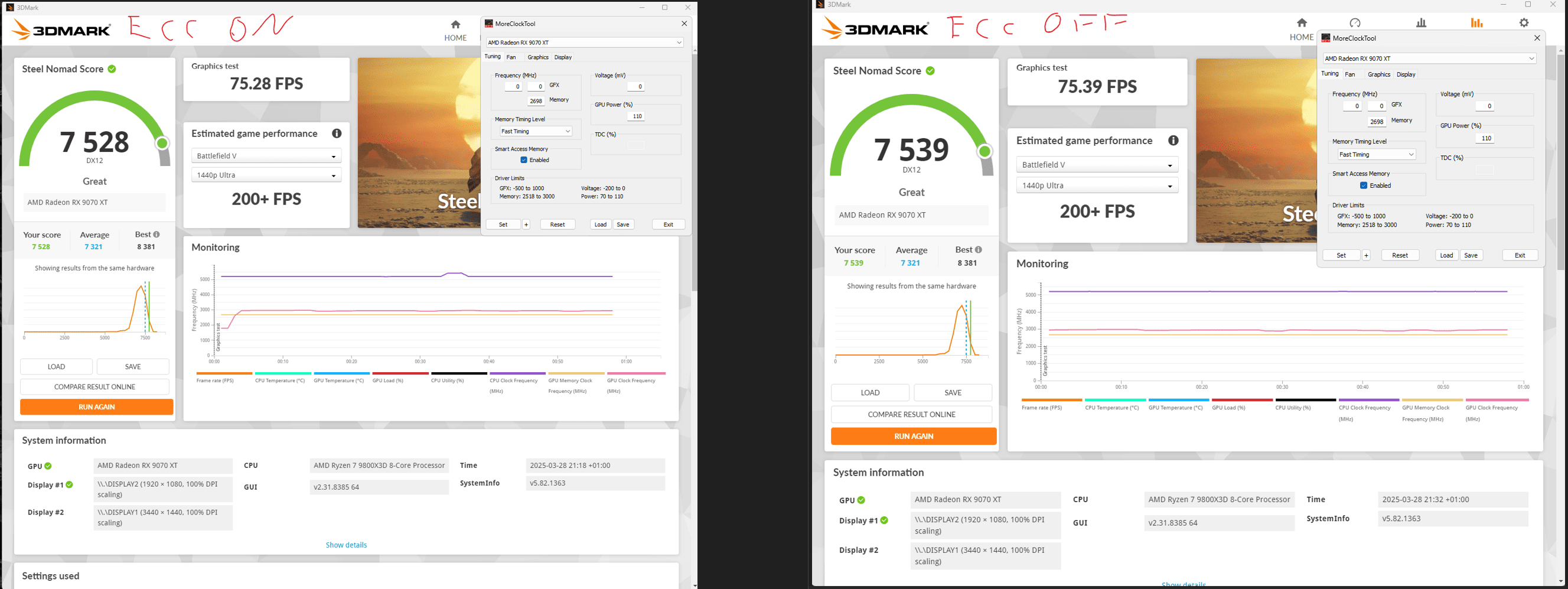

Weil als Erklärung für die "unmerkliche" Leistungsreduktion immer wieder ECC (Error-Correcting Code) genannt wird, hab ich mal ChatGPT nach dessen Implementierung in GDDR6 gefragt, konkret für RDNA 3 (weil es zu 4 noch keine Infos hat). Antwort: Gibt's gar nicht in AMDs Gaming-Grafikkarten.
Hat GDDR6-Speicher auf RDNA 3 (und RDNA 4) ECC?
"GDDR6-Speicher auf GPUs mit der RDNA 3-Architektur von AMD verfügt nicht über ECC (Error-Correcting Code) für den Grafikspeicher. Dies gilt sowohl für Gaming-GPUs als auch für die meisten professionellen Modelle auf Basis von RDNA 3. Die RDNA-Architektur von AMD, die hauptsächlich auf Gaming-Leistung ausgelegt ist, priorisiert hohe Speicherbandbreite und Energieeffizienz, während ECC traditionell in professionellen und Rechenzentrums-GPUs (wie der Radeon Pro-Serie oder Instinct-Beschleunigern) zum Einsatz kommt, nicht jedoch in den Gaming-orientierten RX-Karten.
ECC in RDNA 3 und professionellen GPUs
Gaming-GPUs:
RDNA 3-basierte Gaming-Grafikkarten, wie die Radeon RX 7000-Serie, nutzen GDDR6-VRAM, aber dieser Speicher bietet keine native ECC-Unterstützung. Für Gaming-Anwendungen wird ECC nicht als erforderlich angesehen, da ein einzelner Bitfehler in einem Frame einer Grafikszene in der Regel keine signifikanten Auswirkungen hat.
Professionelle GPUs: Bei professionellen GPUs, die auf RDNA 3 basieren (wie die Radeon Pro W7000-Serie), könnte ECC implementiert sein, je nach Modell und Einsatzzweck. Diese Karten zielen auf kreative und professionelle Workflows ab, bei denen Fehlerkorrektur und Datenintegrität wichtiger sind.
RDNA 4 und ECC
Da die RDNA 4-Architektur (zum Zeitpunkt des Wissenstandes bis 2023) noch nicht detailliert veröffentlicht wurde, lässt sich derzeit noch keine definitive Aussage über die Implementierung von ECC im GDDR6-Speicher für RDNA 4-GPUs treffen. Es ist jedoch wahrscheinlich, dass ECC weiterhin primär für professionelle und Rechenzentrums-Anwendungen mit speziellen GPUs vorgesehen sein wird, während Gaming-GPUs aus Effizienz- und Performance-Gründen auf ECC verzichten werden."

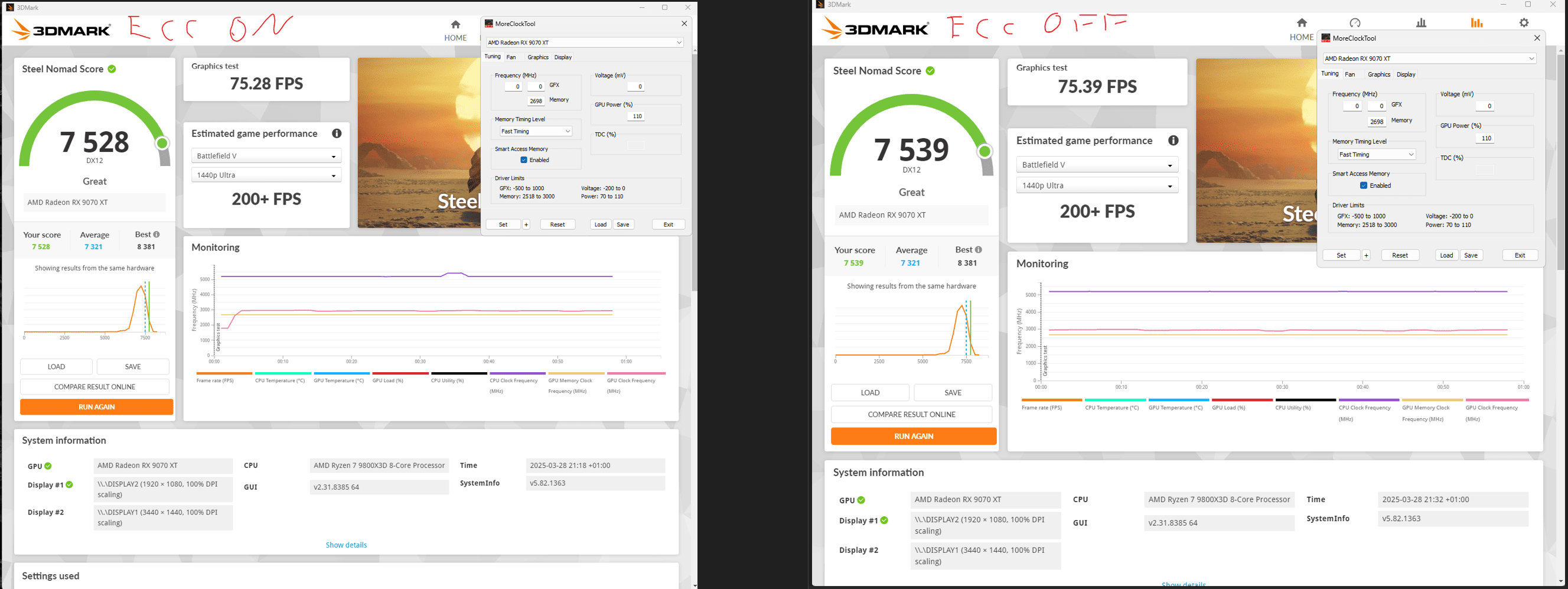

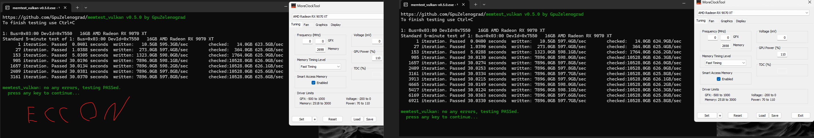

Was sagt man hier dazu?
Tja.
Random, oder?
Irre, dass du das gefunden hast! Auf deinem eigenen Mist gewachsen?
Dass die Funktion sich per Registry aktivieren lässt, mag ich aber nicht recht glauben. Warum sollte man das implementieren (kost' doch Geld!) und dann abschalten?
@RedF: Find doch mal nen Registry-Eintrag, der den VRAM auf 20 GB anhebt. Oder einen Wasserblock montiert. Das wär mal was. :d
Random, oder?
Das könnte der Eintrag in der GUI sein, auf dem Test Windows habe ich aber nur den treiber..
Ja, mein Mist. War auf der Suche nach etwas anderem.
Checke ich irgendwas nicht oder ist das alles Messtoleranz und der Eintrag macht nichts?
Ja, bewegt sich alles in der Toleranz, würde es noch nicht zu 100% ausschließen, dass er funktioniert.
Aber vermutlich hast du recht.
