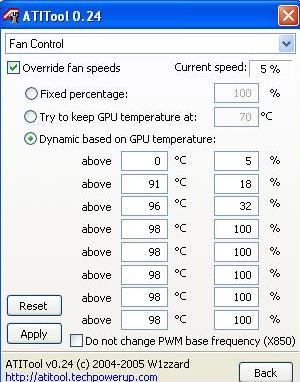

Das Deine Karte 81° GPU Temp. errreicht wundert mich nicht, da die Lüftereinstellungen nicht besonders gut sind. Dazu guckst du beim ATI Tool mal unter Fan Control nach bzw. den Anhang.
Du solltest Dir ein paar Lüfterprofile erstellen die du dann beim Spielen verwendest um sicher zu gehen das die Karte nicht wegen zu hoher Temp. aussteigt.
