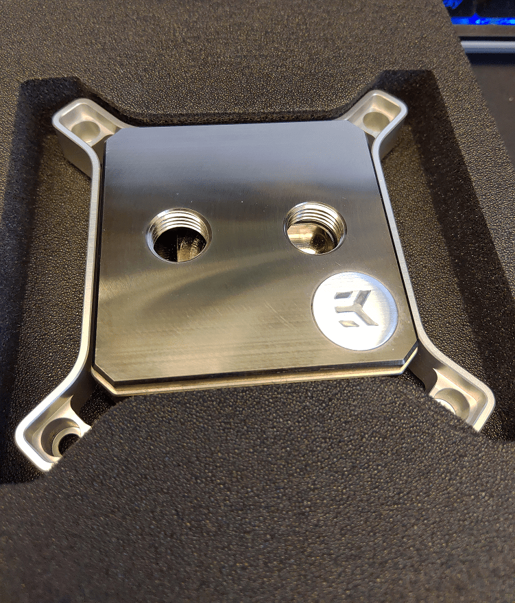

Ekwb baut optisch schönes Zeug aber Qualitativ passt das Preis/Leistung Verhältnis nicht..
Wer kauft sich für über 200 Euro einen CPU Kühler...
Habe gerade mal geschaut . Nach techpowerup hat der EKWB ~1° C bessere Temp. als der Heatkiller 4 pro. Ihr kämpft aber auch um jedes zehntel Grad 8-). Mann, ich hadere immer noch mit der Bestellung des EK-QuantumX Delta TEC Peltier. Habe versucht die Maße von dem Ding mal auf´s Mobo zu übertragen..... ist nicht gerade klein, aber der sitzt was höher durch das Peltier Element, könnte helfen.

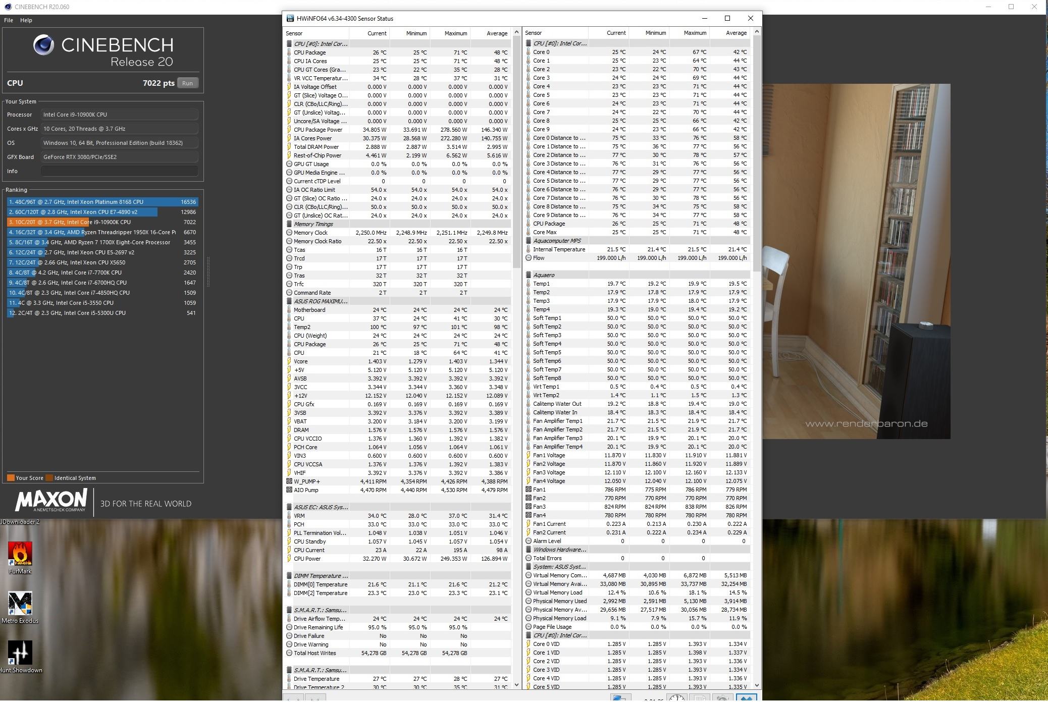

Bin heute bei 5.0+1ghz avx-1 angekommen. Adaptive mit Offset-0,02 und LLC3
10600k

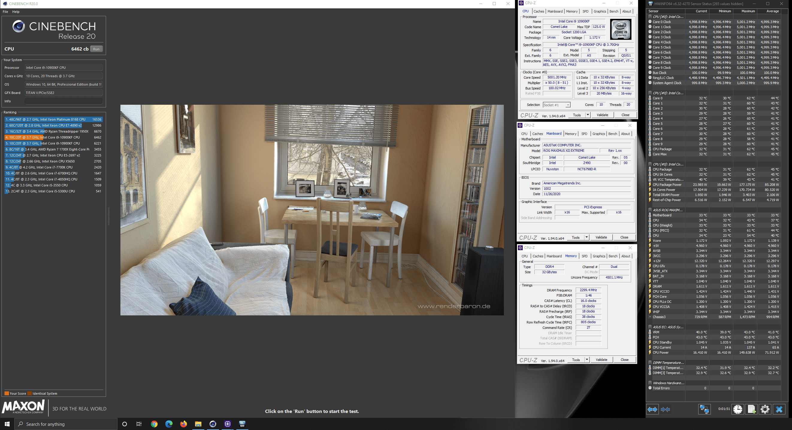

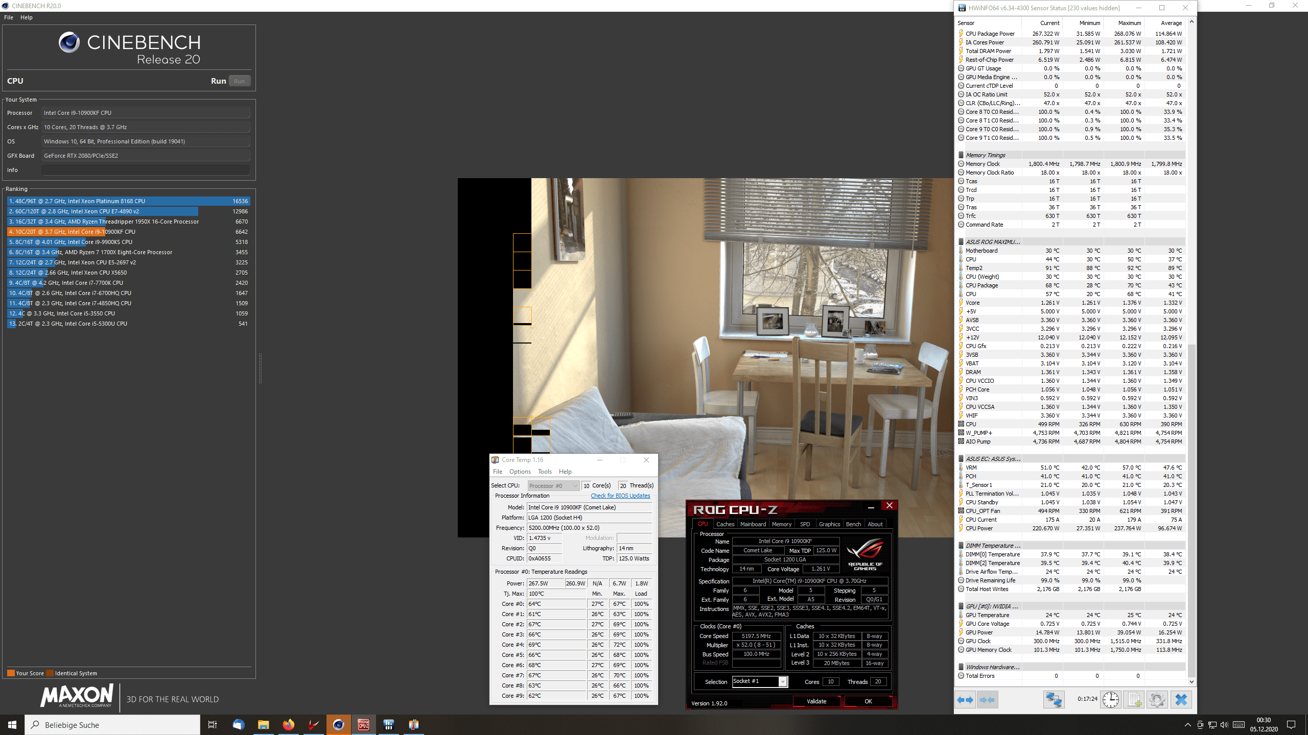

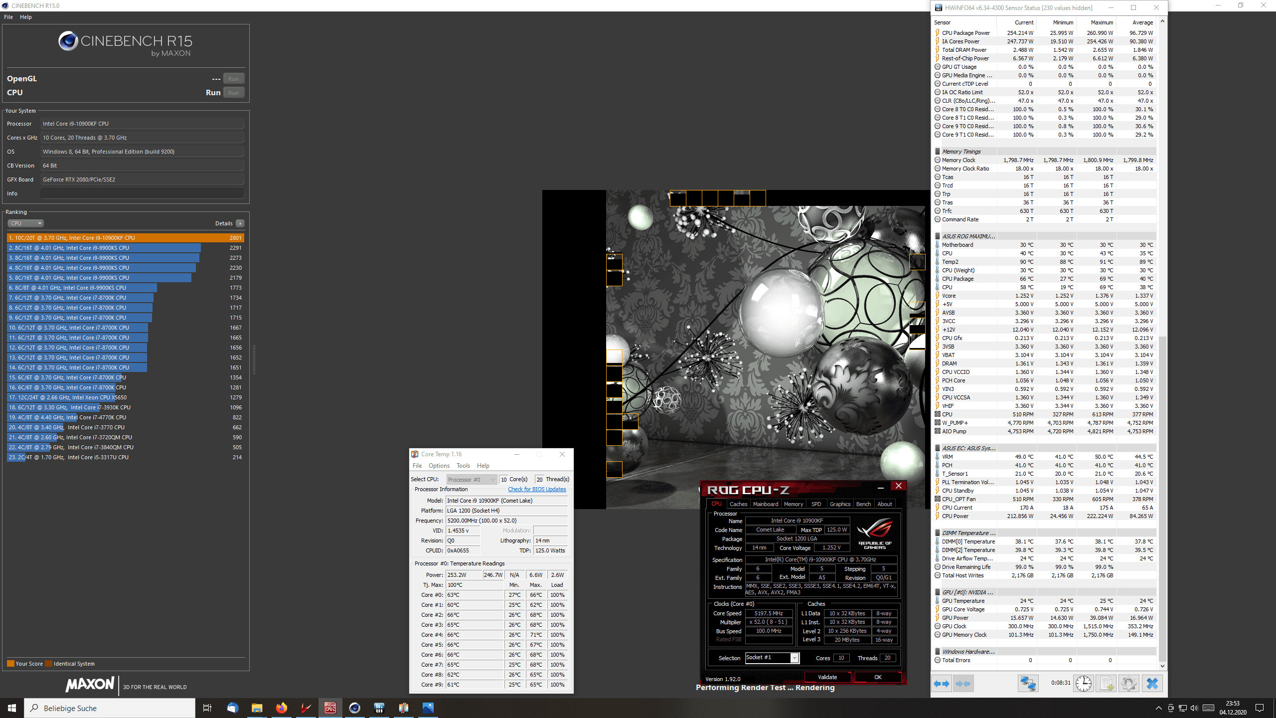

Von apex XI zu XII. Ok, endlich im Windows, hat alles prima geklappt. Versuche schnell die Cpu anzutesten. CPUz zeigt irgendwie viel zu niedrige werte an, ist das normal? HWinfo zum Auslesen verwenden?
EDIT:
Also mit Rog Version liest er richtig aus. Wie ist das Ergebniss einzuordnen? Schnelltest, scheint ok zu sein oder? SP 63 :poop:
CB20 1.39v LLC5 4700 cache
CB15 1.375 LLC5 4700 cache

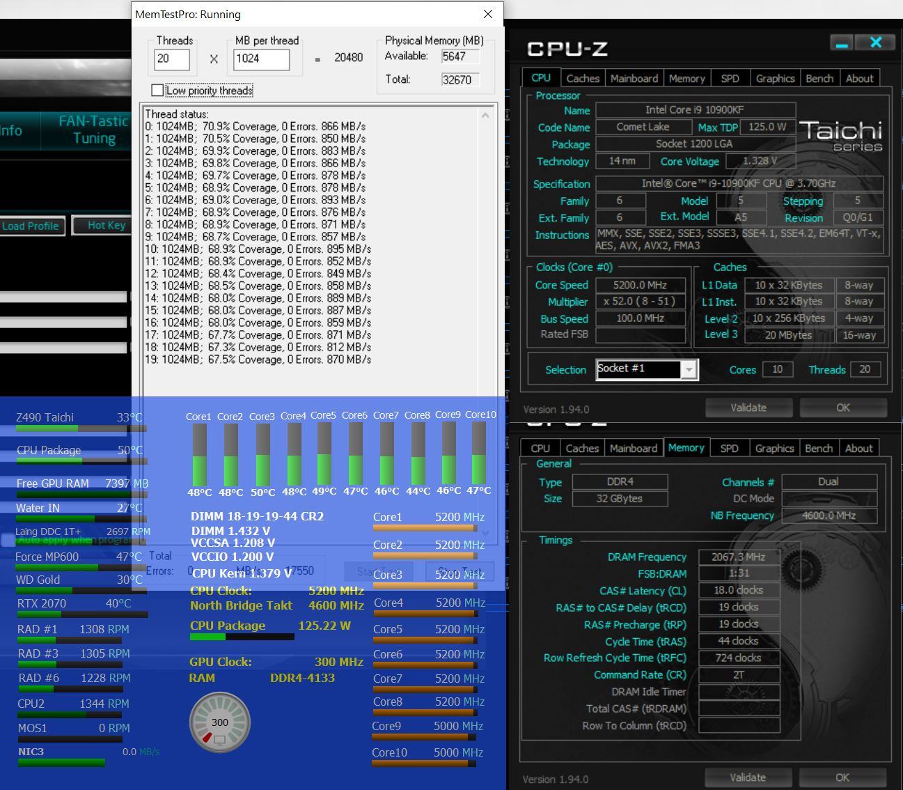

Salve,
also ich habe bzw. hatte folgendes Problem:
Settings
5,2 ; 4,9 AVX ; 4,7 Cache ; V-Core 1,33V/1,25V (P95 ohne/mit avx) ; IO/SA etwas über 1,3V um 32GB Teamgroup Ram bei 17-19-19-42 stabil zu kriegen.
Laut HCI Memtestpro (taktet die 5,2) und Karhu Ramtester (avx takt) waren sie das ohne Fehler, habe beide je minimum 30min laufen lassen.
Auch Games Farcry5 z.B.(5,2GHZ) lief prima.
So nun das Prob: Wenn der Rechner in S3 Standby ging, wachte er nicht wirklich korrekt auf. Endete immer im Reboot. Board meldete mit DR.Debug
0xEB PEI_S3_OS_WAKE_ERROR.
Nach CMOS RESET und händische Einstellungen (5,2; 5,0; 4,6 18/20/20/-44-724 30000=trefi ) läuft der ziemlich rund und das bei IO/SA 1,16/1,19 .
Kurz gefragt: Kennt das jmd. mit dem fehlerhaften Wakeup aus dem Suspend to RAM S3?
Gruß

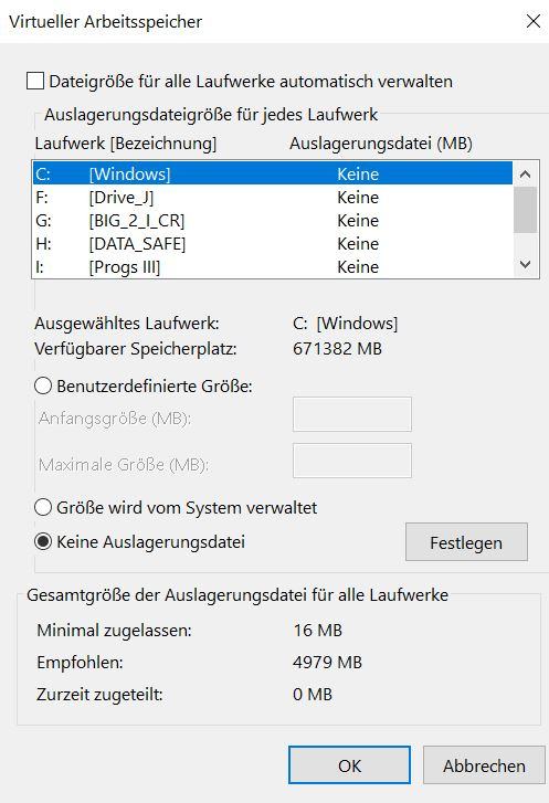

.. ich zitiere mich einfach mal selber.
Nachdem ich mehrfach mit den Spannungen und den RAM Timings rumgemacht habe um sowohl Stabilität und das Aufwachen aus dem S3 Standby hinbiegen wollte und nullkomma nix in Sachen S3
geholfen hatte, bin ich nach längerer Recherche wohl auf die Lösung gestoßen.
Es war eine beschädigte Auslagerungsdatei von Windows, die dafür sorgte das der Wakeup fast immer fehlerhaft war, trotz stabiler CPU/Speicher. Auch chkdsk ; sfc ; DISM hatten keine fehlerhafte Auslagerungsdatei detektiert. Ich habe dann das Auslagern komplett deaktiviert., brauch man bei 32GB wohl eh nicht. Seitdem keine Wakeup fehler mehr aus S3 Standby............
Die Auslagerungsdatei wurden wohl bei einigen Abstürzen während meiner Testläufe beschädigt.
Das nur, falls jmd ähnlich gelagerte Probleme hat.
,,,, scheint wirklich eine fehlerhafte Auslagerungsdatei gewesen zu sein. Standard Windows Einstellung ist ja "Größe wird vom System verwaltet".
Naja, kann mich nun wieder den Speichertimings , LANGSAM zuwenden.

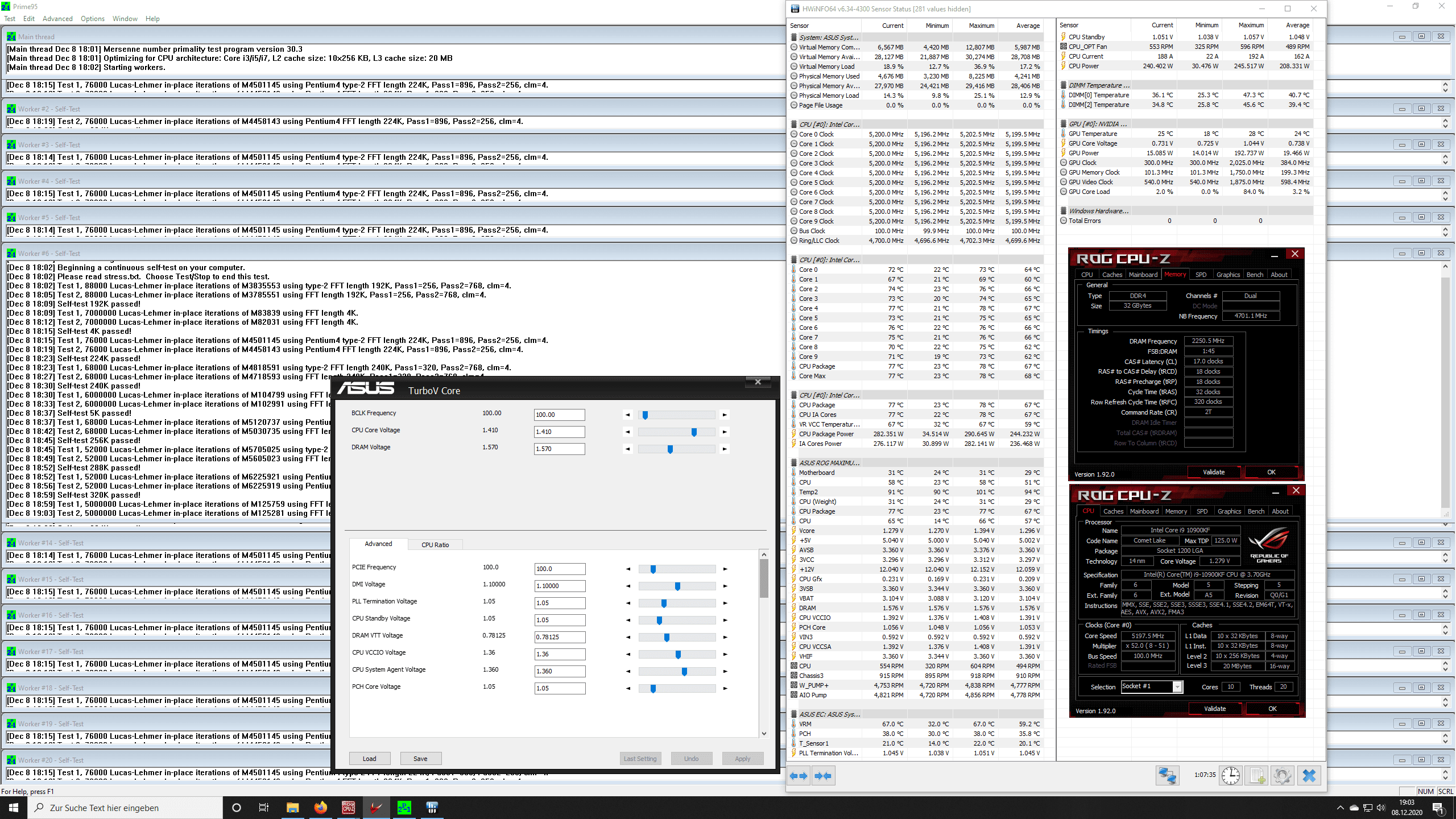

Abend,
ich kann den Cache über Turbov Core nicht verstellen, verstellen schon aber das System übernimmt den Wert nicht. Gibt es eine aktuellere Version wo das funktioniert?
Abend,
Hast Du im Bios Ring down bin auf disasbled, wenn nicht geht der Cache nicht weiter hoch...
