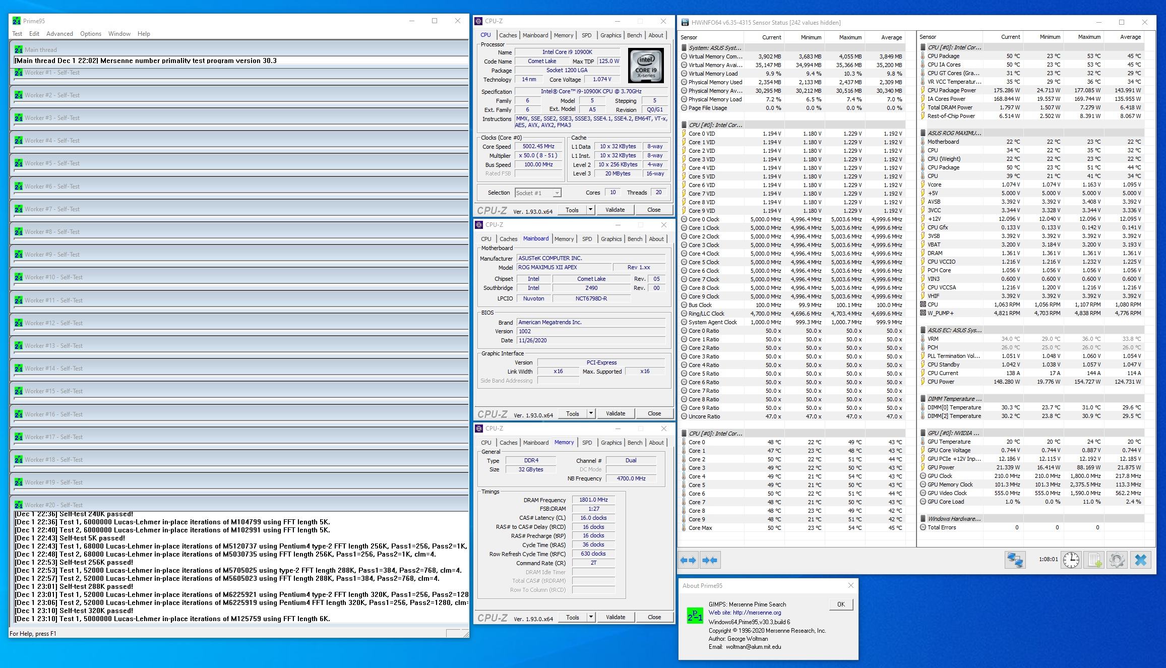

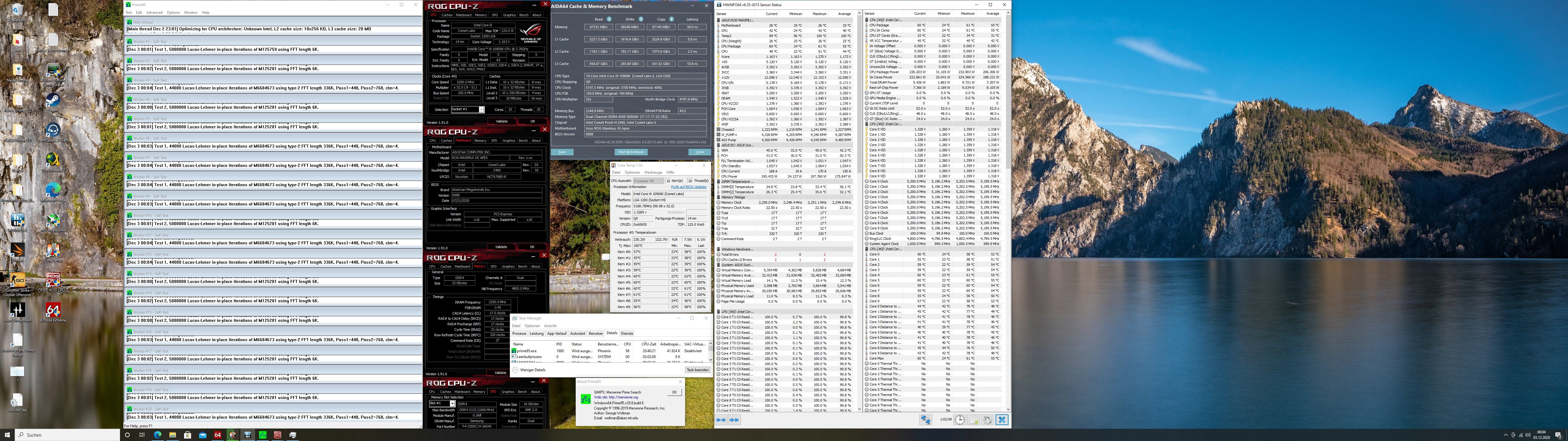

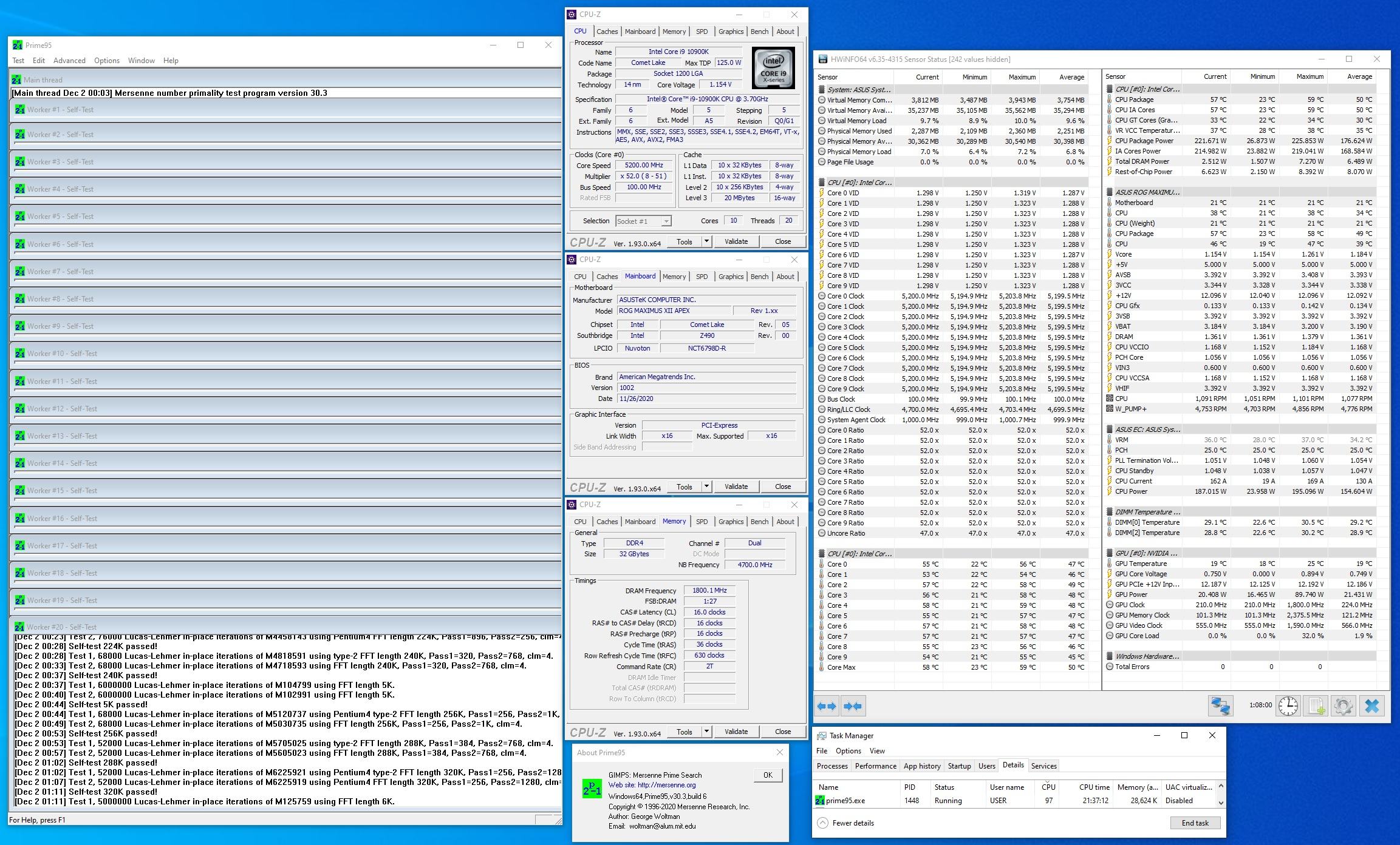

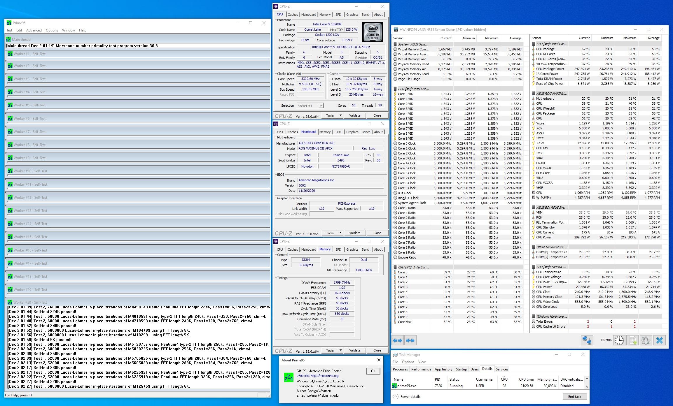

10900K SP89
5GHz 1.074 ( not valid for leaderboard, forgot to add task manager :wall: )
5.2GHz 1.154v (didn't try lower)
5.3GHz 1.199v (delidding should remove whea errors)

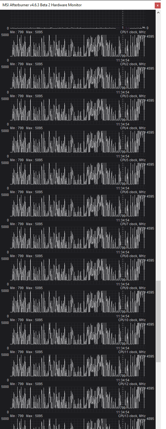

Hi,
habe mir ein neues System gegönnt, ein 10900K und ein MSI Z490 Carbon EK-X.
Die CPU will im Idle irgendwie nicht richtig runtertakten bzw. den Takt halten.
Habe bereits Windows neu installiert (20H2) um sicher zu gehen dass kein Prozess die CPU hindert in die C States zu gehen, half aber nichts.
BIOS ist auf default gestellt und die aktuellste Version,
Energiesparplan ist Balanced mit minimalem Leistungszustand 5%.
Ist das normal für nen 10900K?
Danke!

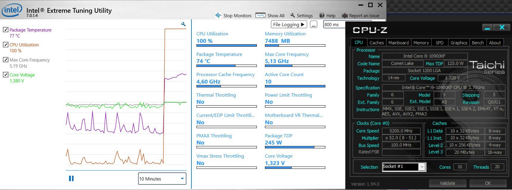

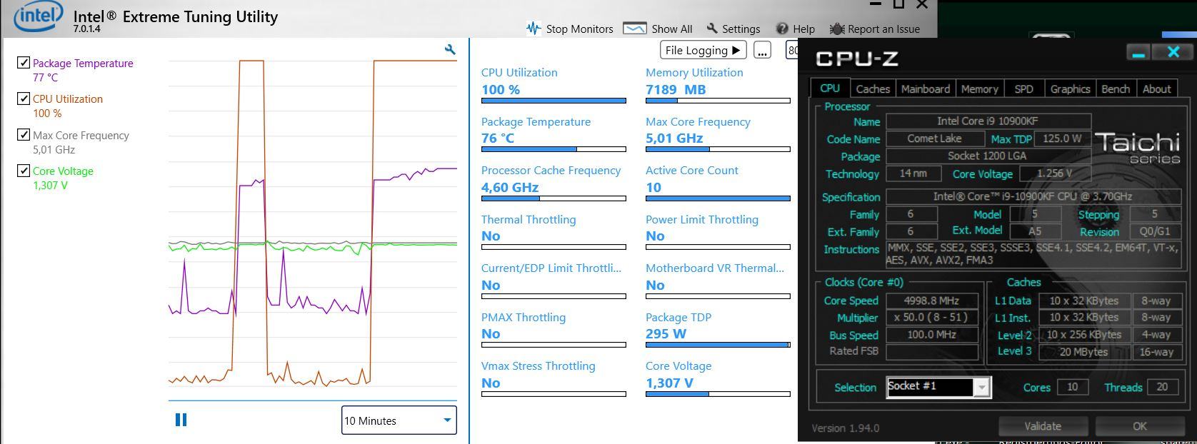

Salve colleagues,
why are there such differences between xtu and cpu-z "measured" core voltage?. Which can i trust ? I mean, xtu is coming from intel and the value from there is very similar to Aida Reading VC.
Shown below VC @ avx frequency running @prime small ffts
Best Regards
Edith: Added a screenshot with VC @prime small ffts running none avx frequency.
In the past i was using hwinfo for vcore. Intel is looking for the vcore in the right place which might be different from custom mainboards.

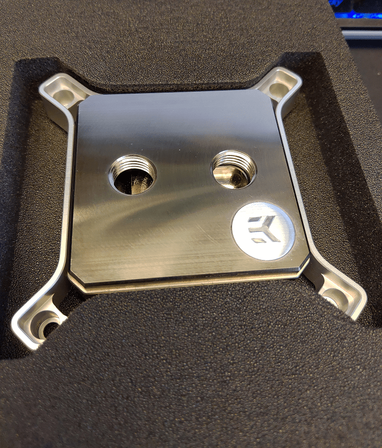

Das Biest ist da:
Naja biest... der TechN ist doch meine ich noch besser von der Kühlleistung her und kostet weniger.
Aber schön ist er, viel Spaß damit.
Das Teil ist laut Tests und Anleitung genau dann gut, wenn es 100% zur CPU paßt oder angepaßt wird. Aber effektiv habe ich auch nur 15% des Neupreises bezahlt. Insofern geschenkt. Die Qualität ist im Detail nicht so gut wie gedacht. Das Plättchen, auch Jet Plate genannt, hat Fertigungsfehler.
Ich kann ihn nur nich einfach so auf AM4 montieren. Zwar wäre wohl der Rahmen vom AM4 Modell kompatibel, doch einzeln ist nichts kaufbar.
Okay,
