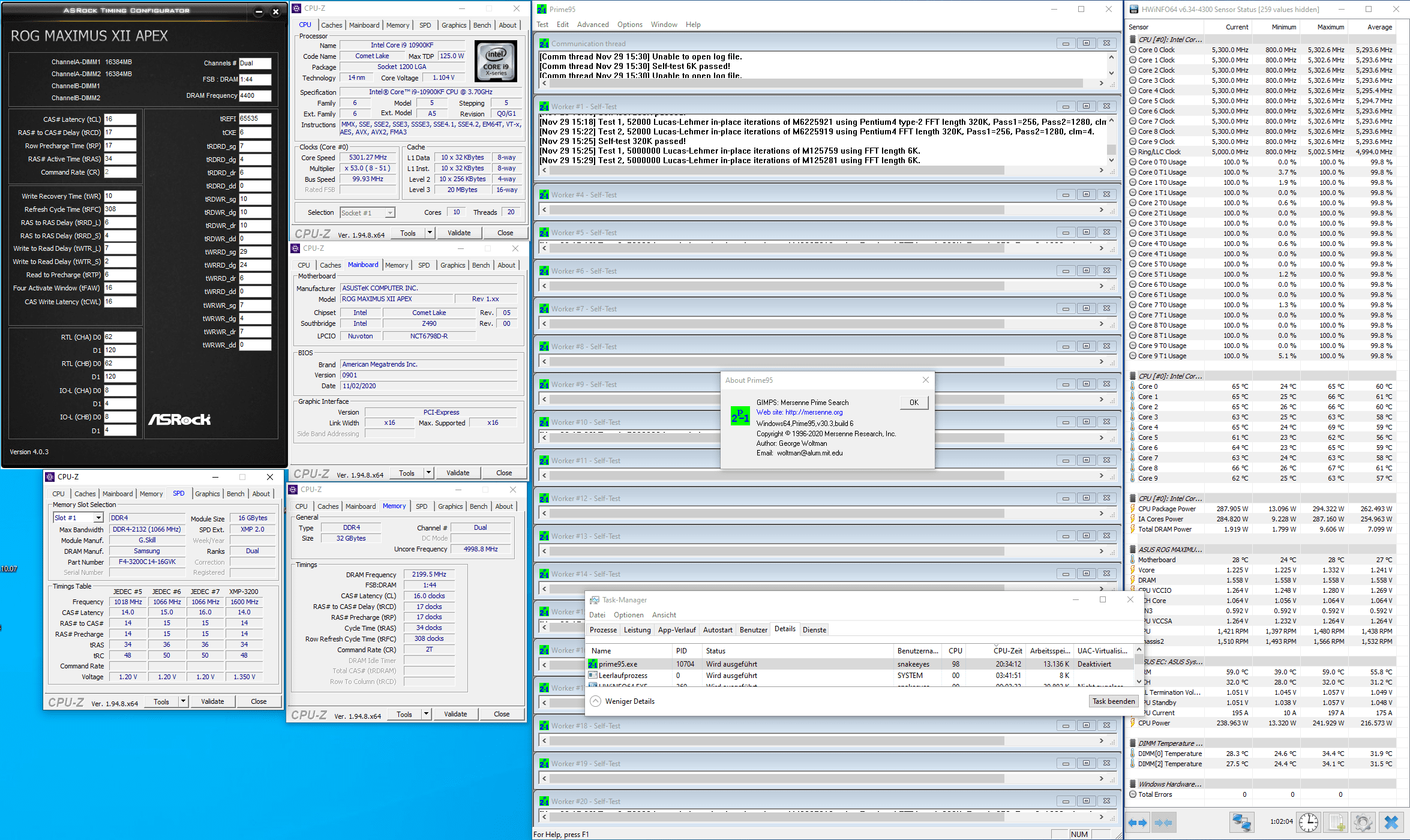

Hab mir mal die Mühe gemacht die sp78 auch zu köpfen.
Der war extrem heiß, bei 5.3 in Prime:
Ungeköpft 92grad
Geköpft und mit Mütze 84grad
Direct die 71grad
Kühlung besteht aus 2 pumpen und einem 280er radi.
Also wenn ihr den köpfen wollt geht wenn Direct die. Jetzt mal gucken wie weit er mit der vcore noch runter kann und ob er meinen sp81 überflügelt.

Krass, direct die ist wie schon paar mal erwähnt einfach die kühlste Methode, ist das die mir dem lecker IMC? was macht deine SP81 an Max. Takt?
Jo die ist das.
Die 81er hab ich bei Raumtemperatur von 22grad und moras voll aufgedreht bei 5.5 durch cbr20 gebracht.
Primeruns sind in der Liste, 5.4 war max. Aber halt auch mit 2 pumpen. Ob der das mit dem 280er radi packen würde, weiß ich nicht. Der 78 schafft es 😅. Also wenn dann bei mehr Spannung.
Der 78 packt das bei ~30-32°C Wasser mit weniger Spannung als der 81 mit den beiden Moras und ist dabei noch wärmer. Also der ist schon sehr n1. Der andere auch, aber der setzt noch mal einen drauf.
Bin gespannt wenn der bei 22-23Grad Wasser durch prime rennt, was er da brauch. Könnte die 1.2v angkratzen.

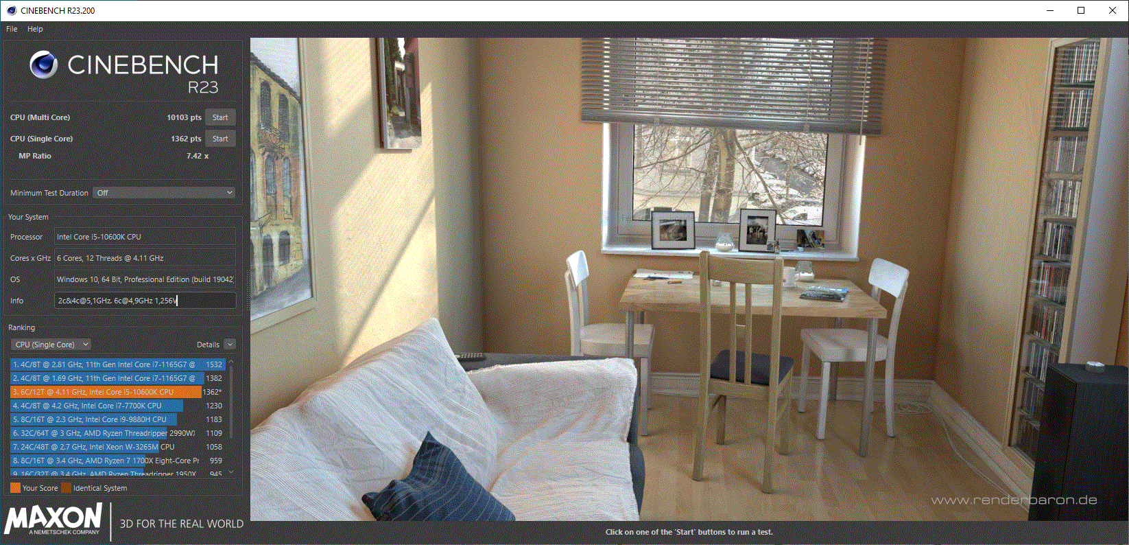

Werde so langsam mit dem i5k warm. Wobei für 5GHz Allcore einfach unverhältnismäßig viel Spannung angelegt werden muss: 1,33V.
Mit 4c@5,1GHz/6c@4,9 fühlt er sich hingegen bei 1,25V sehr wohl. Das gefällt auch Cinebench..
5c@5,1 stresstest dann morgen..

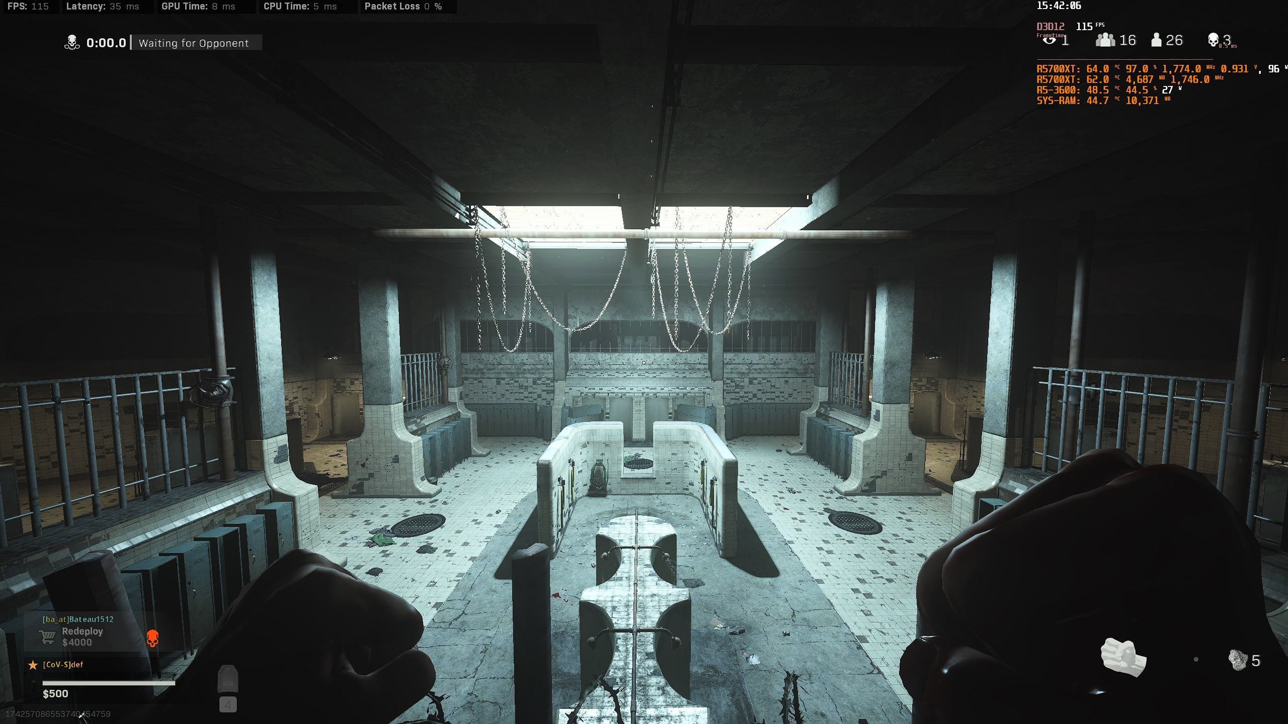

Gut also muss zwingend ein Z Board (mir würde definitiv ein günstiges reichen, sofern ich da mit nem 6-Kerner keine sonderlichen Probleme bekomme. Board Features sind mir egal) her für RAM OC, und wie siehts mit der CPU aus für mein Vorhaben?
Ich hab übrigens ja wieder adaptive laufen @5300, also mit voltage Senkung und V/F curve. Das läuft hier gleich. Tarkov mit knapp 1.4v nun drei Tage ohne WHEAs. Drop @load sehe ich so halt nicht mehr. LL7 kommen da glaube um 1.35v raus.
Sehe keinen Grund manual zu setzen.
