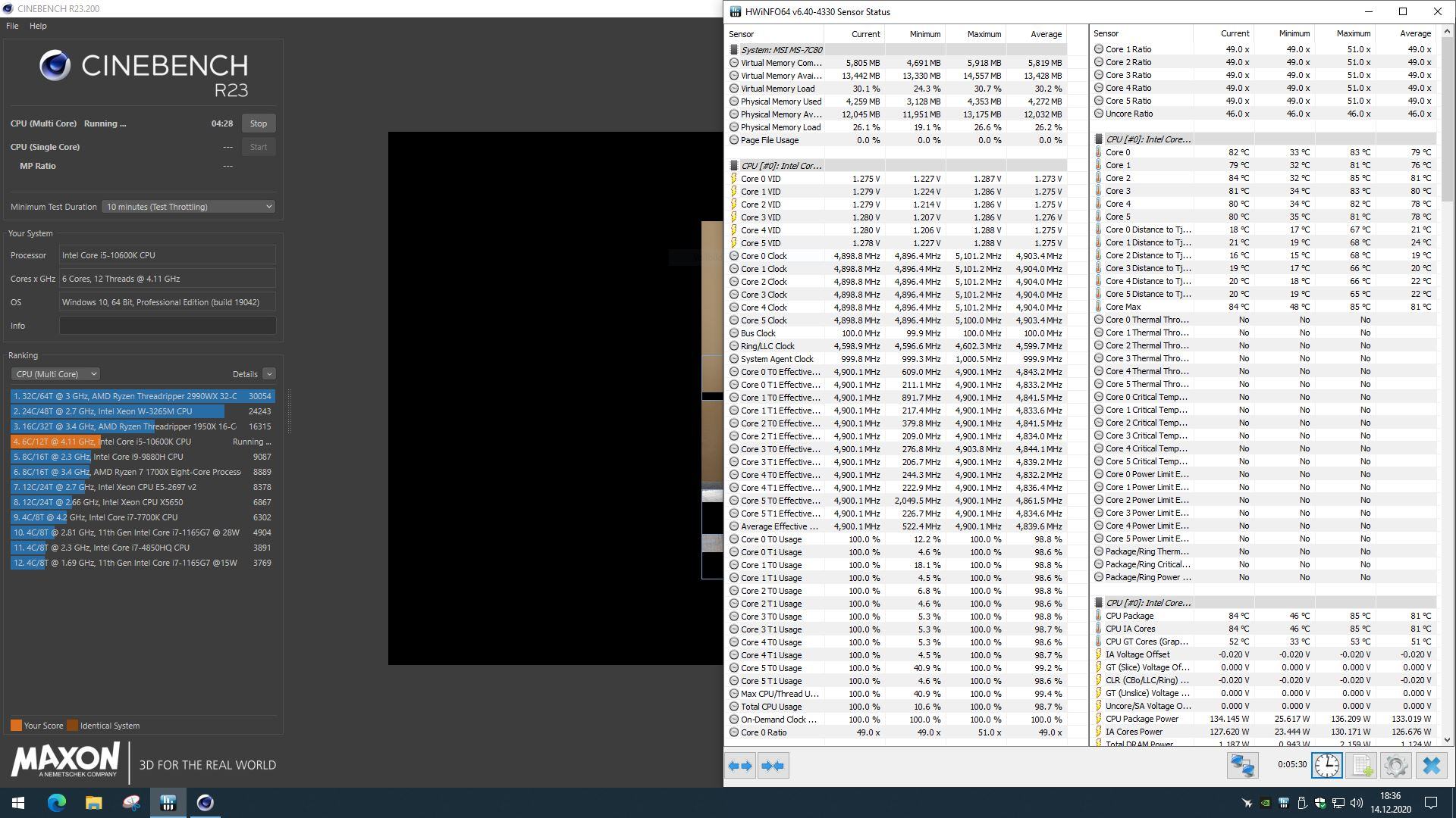

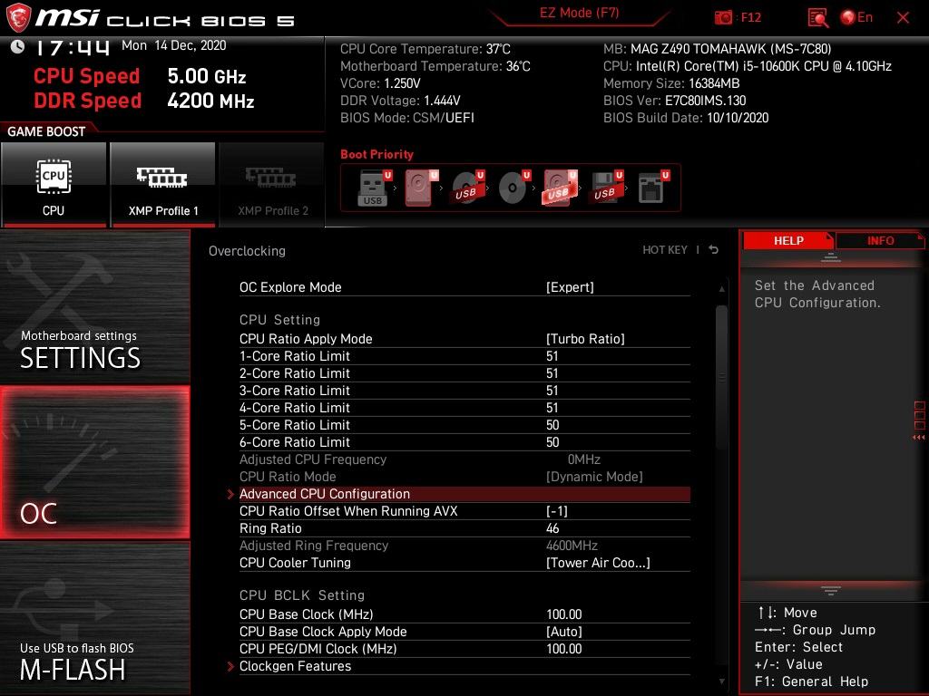

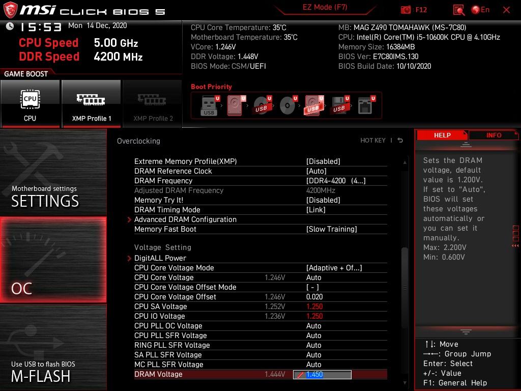

Ich frage jetzt einfach mal: Wie bekomme ich meine ringratio (auch uncore/cache-ratio) bei MSIz490 angehoben?
46x lies sich mittels Reduktion des CPU-Core-Voltage-Offsets umsetzen. Allerdings führen hier Änderungen von nur 0,005V schon zu 6°K höheren CoreTemperaturen. Das würde ich also ungern weiter anheben.
47x bootet, stirbt aber den heldentod bei Lastwechseln (cinebench zB)
Was mir noch einfällt: LLC, RING PLL SFR Voltage
4,7GHZ uncore ging bei mir nur wenn avx Takt <= 4,9GHZ. Sehe bei dem Screenshot nur 5GHZ für den 10600 (was ich schon ordentlich finde) . Läuft der AVX Takt bei dir auch bei 5? An meinen PLL Spannungen habe ich noch gar nicht gedreht...
5,0ghz allcore
5,1ghz quadcore
avx-1
LLC4
adaptive Auto&Offset-0,020
Ist verzwickt:
46x ring bekomme ich mit offset-0,015 (statt 0,020) stabil. Allerdings rennt mir dann das System unter Last ins PowerLimit. Und Ring ebenfalls. Nun könnte ich PL1 anheben, aber dann wird die CPU wiederum mehr aufheizen
Teste mal LLC5 mit offset-0,02.. geringere Spannungen unter Last
...kapier das nicht. Hast du per core die Frequenz eingestellt ?, 5,1 für 4 Kerne ? Damit habe ich noch gar nicht probiert . Bei mir ist alles all core . 5,2 ohne; 5,0 mit avx , uncore 4,6GHZ
Ja richtig, mittel CPU-Ratio-offset vorgeben 51x 1,2,3,4 Kernen, und 50x 5und6 Kerne
Das war aus der Not geboren, hat sich aber bewährt, nachdem der pauschale Offset nicht stabil auf 5,2ghz für 1und2 lief. Wird auch im Cinebench honoriert, da hier der SingleCoreTest letztlich mindestens 4 Kerne vom System in Anspruch nimmt
So in etwa
Womit ich wieder zurück zur Frage komme: Wie bewege ich die RingRatio auf 47x ?

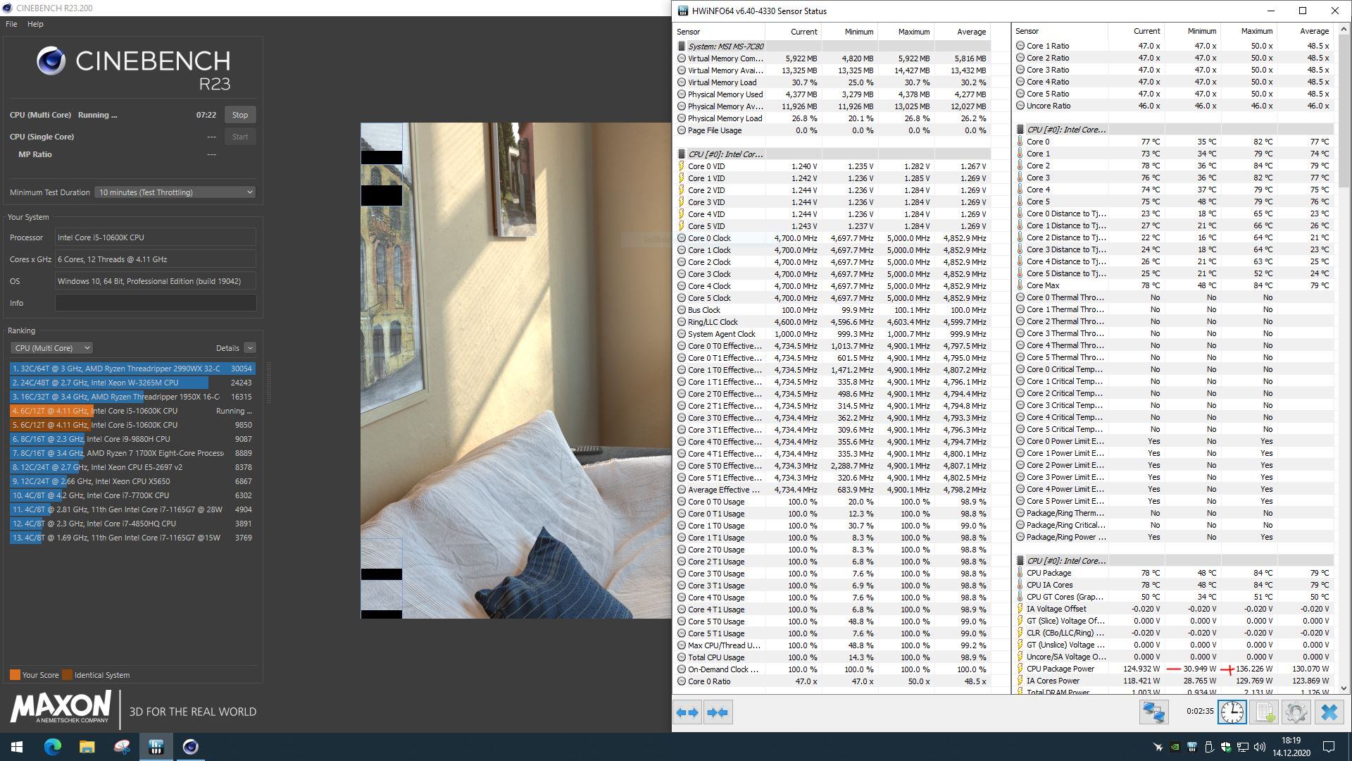

Kann ich den Kerle so fürs erste laufen lassen oder ist die Spannung zu Viel? Habe es mit Cinebench R23 laufen lassen.
Ausreichende Kühlung vorausgesetzt.. CPUz zeigt bei mir 1,302V im Cinbench r23 Multi mit 5ghz
Und hebe mal die Ringratio an.. 46x oder besser 47x

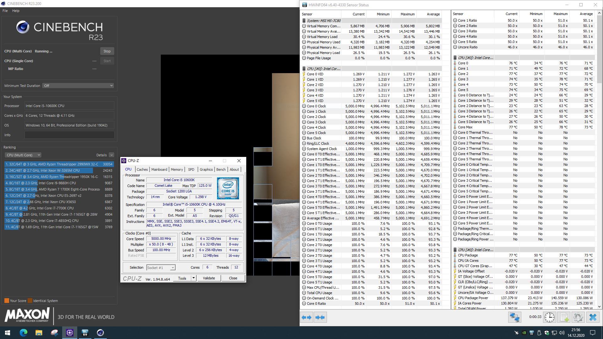

Anbei mal ein Cinebench 20 Run nach mehreren Durchgängen mit dem i7 10700KF. Die Kernspannung unter Last für All-Core 5 GHz liegt bei 1.225 Volt.
Cinebench R20 - 5130 Punkte (Multicore)
RAM 32 GB (2 x 16 Dual Rank) Trident Z RGB DDR4 3200 CL 14 (XMP)
Mainboard: Asus Maximus XII Hero
EVGA RTX 2080 Ti
AiO: Corsair H115i Pro
Asus Bios Score: SP 60
Beim zocken liegen die Temps bei um die 40 Grad oder drunter. Habe für CPU und Mainboard, abzüglich Cashback gerade mal 575 EUR bezahlt.

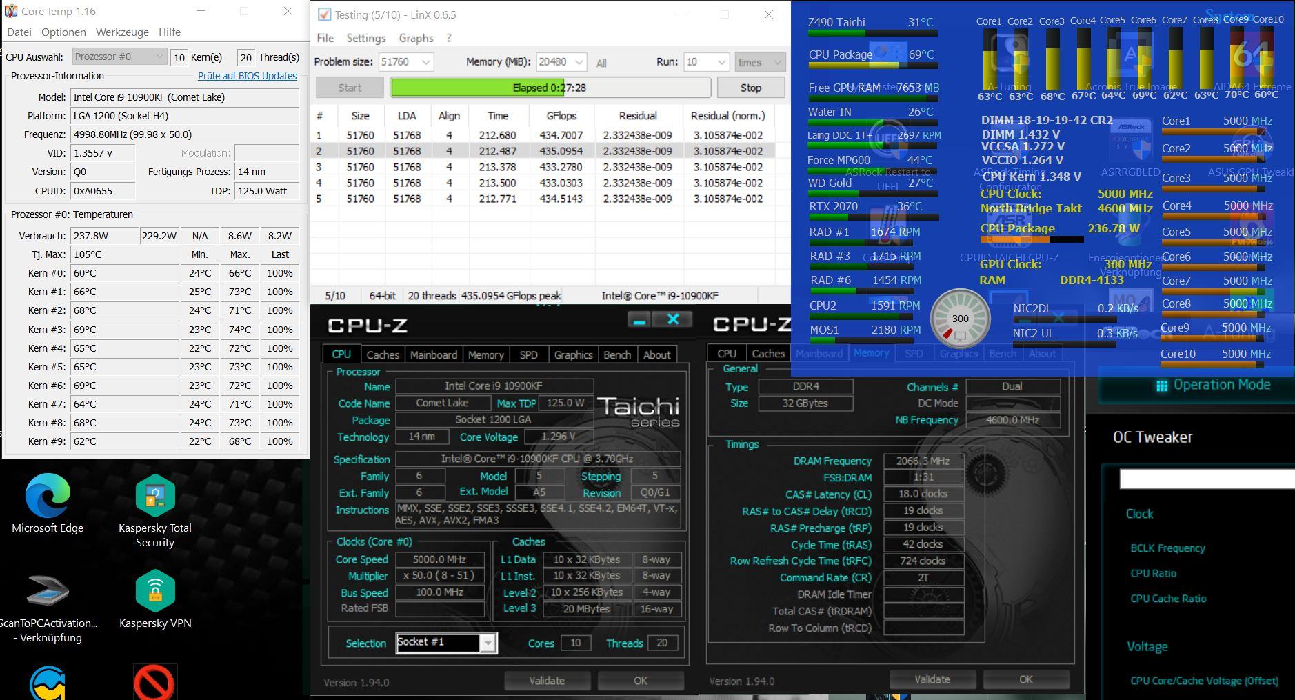

Hatte in der letzten Zeit Kenntnis über ein weiteres Testprogramm hier im Forum gewonnen. LinX (Linpack) .... und tatsächlich nach dem 2. Run Fehler . Eine leichte Anhebung von den SA/IO Spannungen scheint hier geholfen zu haben. Aber nach wie vor bleibt für den höchsten Verbrauch/Last/Temperatur nur P95 smallffts. Im Übrigen kann ich leider HWInfo auf Grund einer Inkompatibilität mit Dem ASrock Tuning Tool "A-Tuning" nicht nutzen, bzw. kann ich schon, dann aber werden ganz wilde Spannungen im A-Tuning angezeigt und Einstellungen kann man dann nicht mehr vornehmen. Da hilft dann nur ein Reboot um die geladenen Treiber von HWinfo wieder loszuwerden.
Ich denke , das ich nun für mich einen Kompromiss zwischen Speed, Stabilität und möglichst niedrigen Spannungen/Temps gefunden habe und werde jetzt erstmal "genießen".
