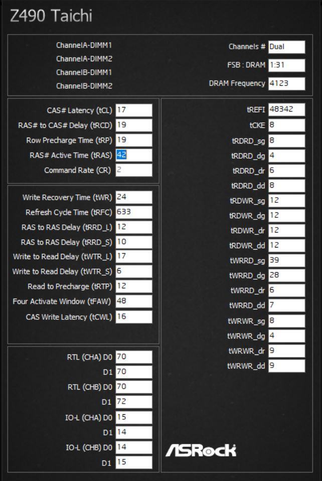

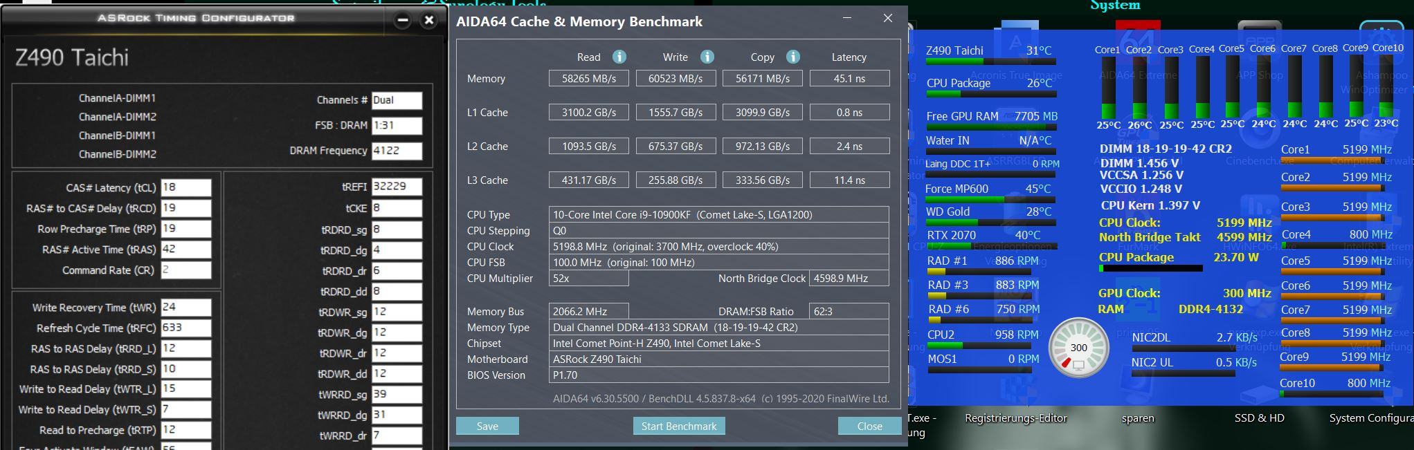

....so Ende, Aus, Micky Mouse. Mehr mache ich jetzt nicht mehr .Schnell und stabil genug für mich....
Tras niedriger als 42 gab früher oder später Fehler.Trefi & trfc haben noch ein wenig was gebracht. Die Latenz ist super , war vorher eigtl. nie unter 46 nanosec.

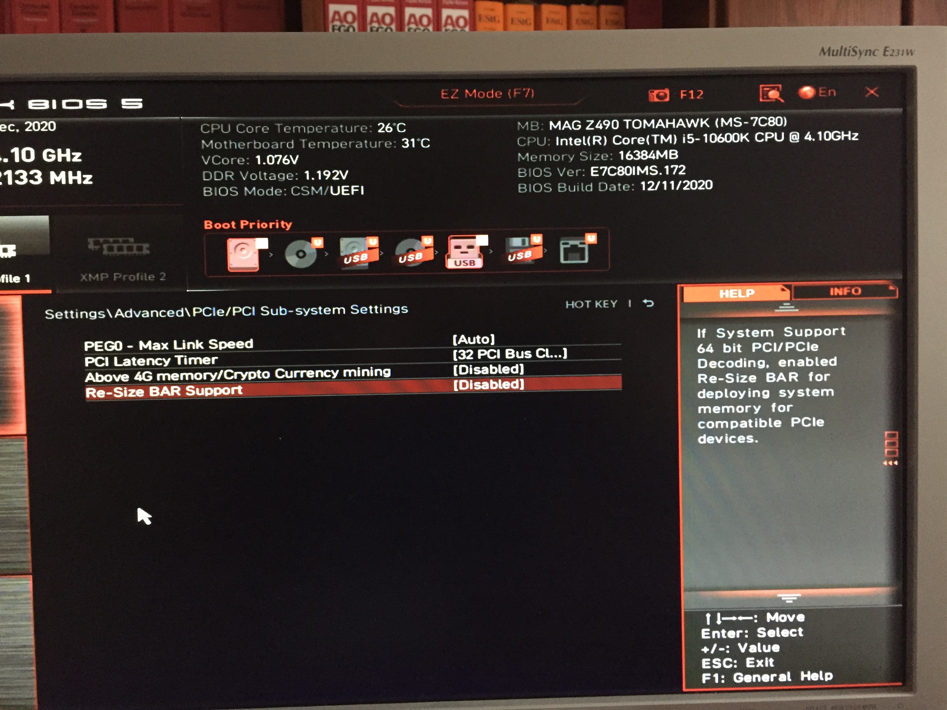

MSI mit neuem z490 UEFI... kommt mit komplettem Reset der Profile
augenscheinlich trainiert er bei mir aber die selben Specs
...d.h. sämtliche gespeicherten BIOS Profile sind futsch ?

Edith2: Habe die 17 vorne und trefi 48342 noch ohne Spannungserhöhung eingestellt bekommen.

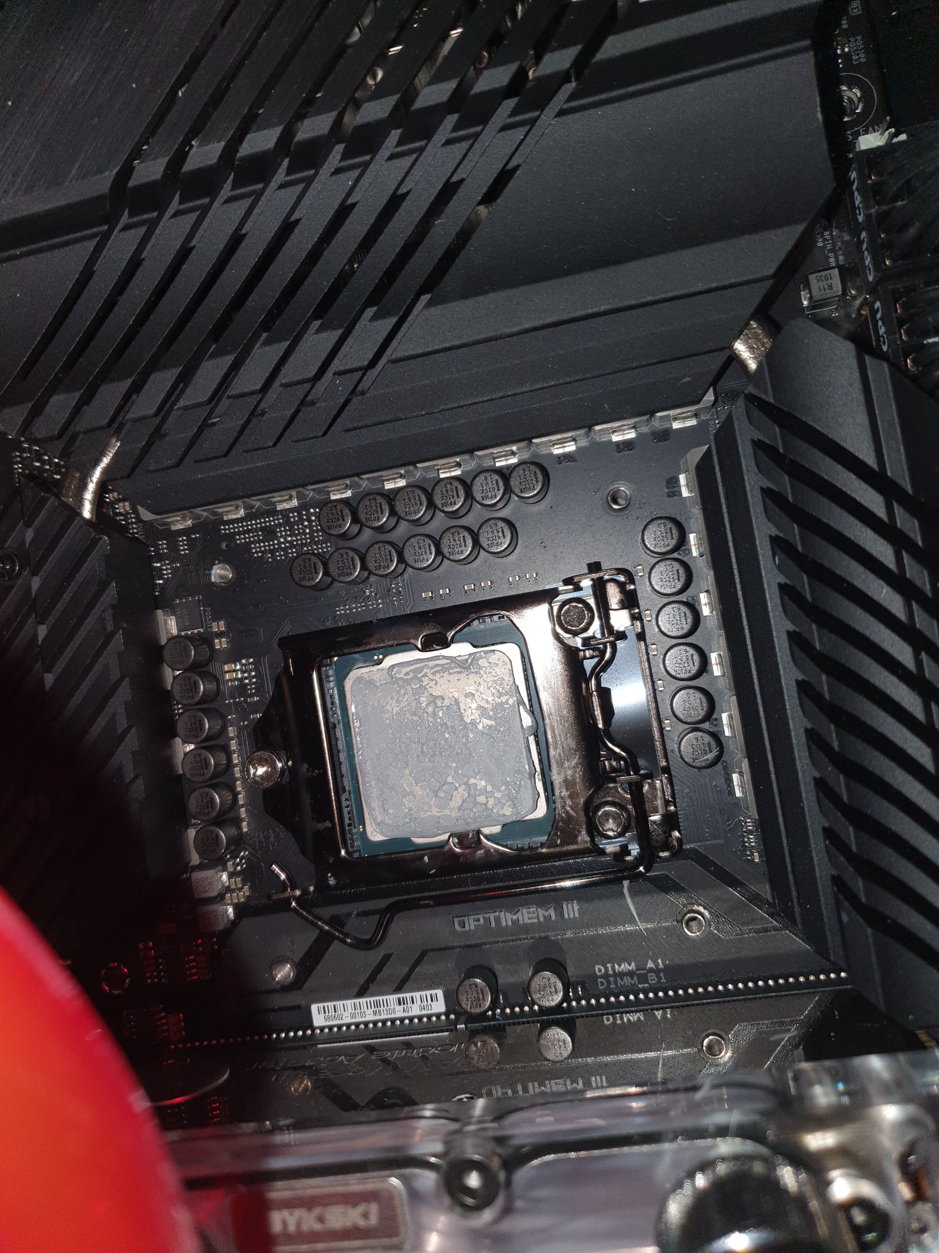

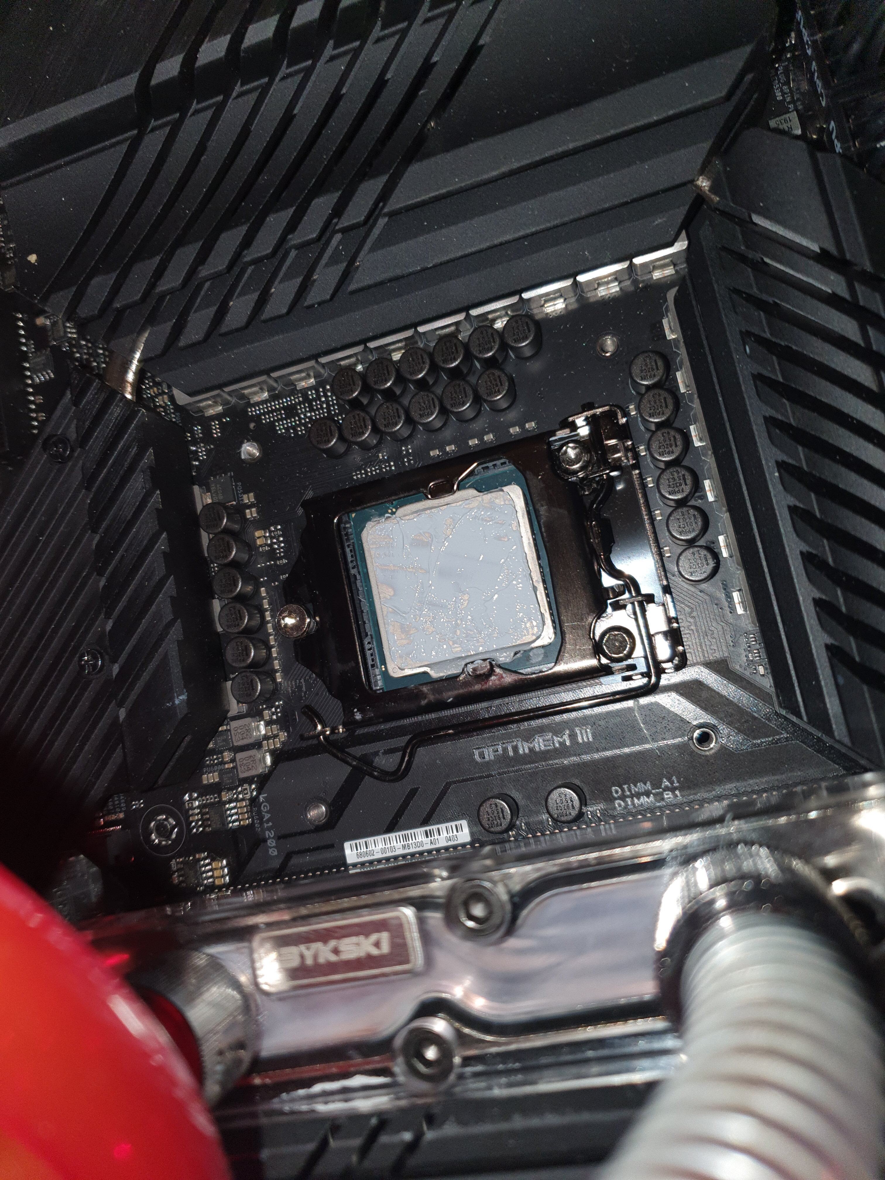

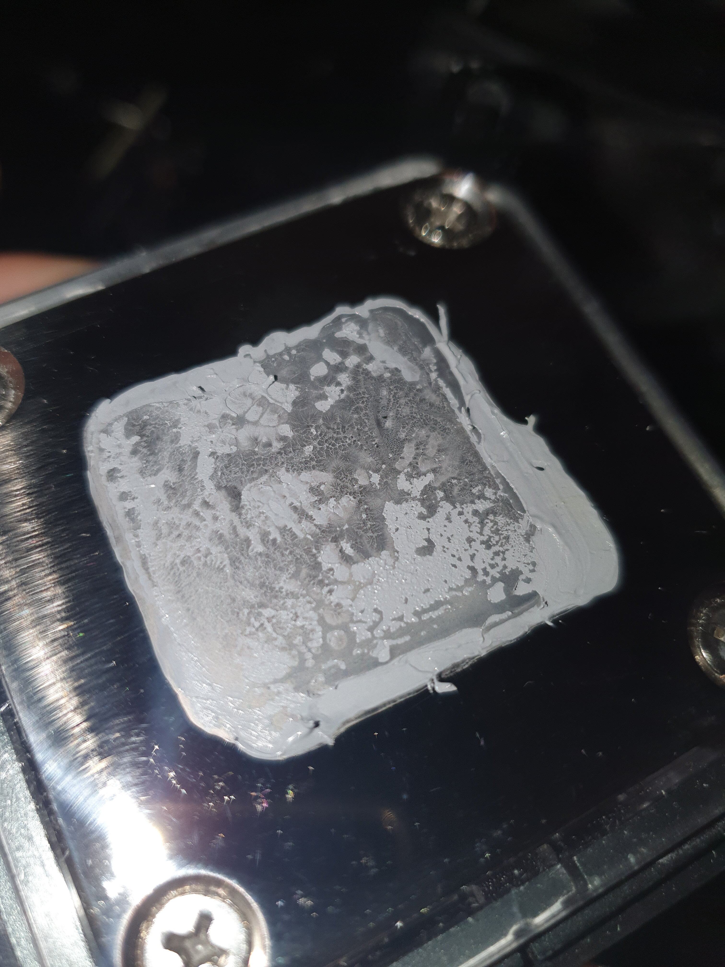

Hab mal die Kryonaut mit der Subzero verglichen, hmm also ich muß mich korrigieren, die scheint doch nicht so schlecht zu sein.
Ich hab mit ca. 1Grad weniger gestartet, die WLP´s sind ca. identisch, vielleicht nen Hauch Vorteil bei der Kryonaut, aber das würde ich eher unter Messungenauigkeit verbuchen.
Dann hatte ich mit der MX-2 wahrscheinlich doch niedrigere H2O Temp´s, wäre meine Vermutung, da ich dort die Calitemps nicht dran hatte und nochmal mehr Durchfluß.
Kryonaut 19Grad H2O bei Start
Alphacool Subzero 17,9Grad bei Start
Hier noch aufgetragene Menge.Sollte denke ich bei beiden passen.
Kryonaut aufgetragen noch nicht aufgesetzt
Subzero beim abnehmen
Salve, finde das ein bisschen viel WLP aber deine Temps sind hevorragend. Wahrscheinlich EXtern RADI Mora? Ich habe die Noctua NT-H2., die geht eigtl . auch
Ja 2x420ér Mora und 2xDDC, ich hab das eigtl. ziemlich dünn verstrichen, das war nur nen kleiner Klecks, beim aufsetzen Kühler bewege ich den Kühler immer noch unter Druck das das überschüssige rausgedrückt wird, wenn zu wenig drauf ist beim Chip ist ja auch nicht gut.
Vielleicht geht noch was, aber wenn eher marginal, schwer zu sagen.

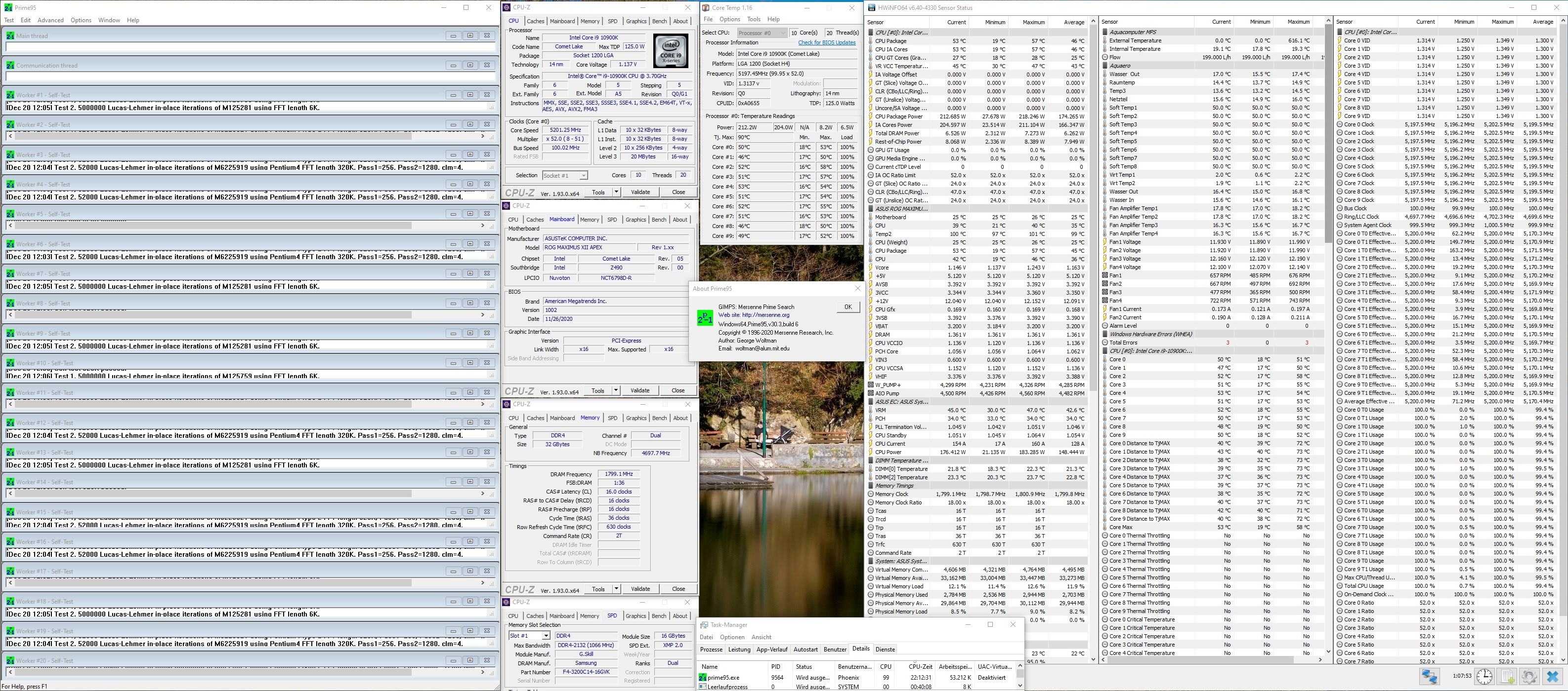

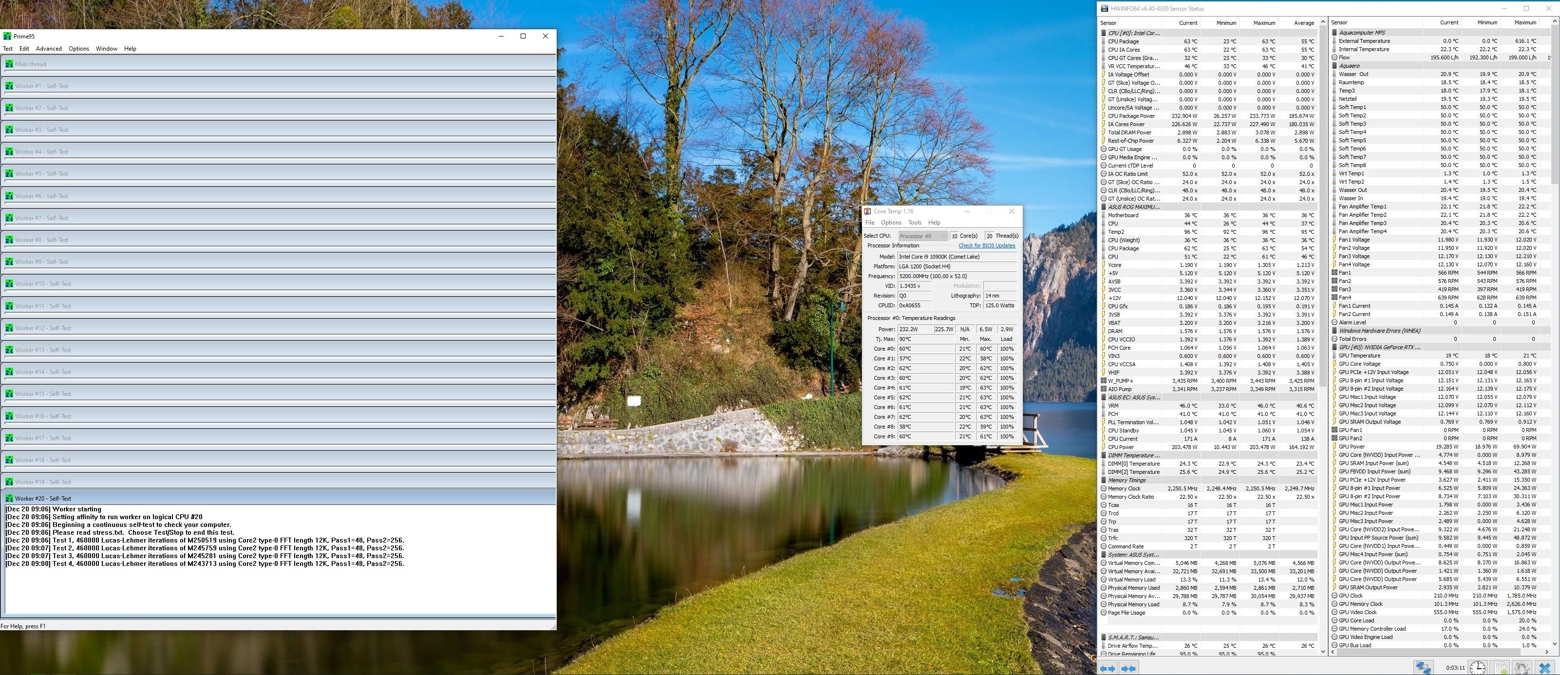

Für ungeköpft gehen meine Temp´s, unter Direct Die würde das natürlich besser aussehen, hier nen Low Voltage Run bei 16Grad H2O AVG, gestartet etwas unter 15Grad.
5,2Ghz bei 1,137V, da ist dann aber auch so Ende.
....sehr geiler Chip den du da hast , die Spannungen packt meiner nicht. Ich könnte versuchen ein RAM Setting mit niedriger Freq. zu setzen um IO/SA Spannung ebenso niedrig zu bekommen, soll ja dann auch bei den Temps helfen. Bei meinem Heatkiller macht es im Übrigen kaum 2°C Coretemp Unterschied ob ich meine DDC volle Pulle laufen lasse oder nur auf ~2500 UPM.
PS: Was ich am TAICHI ziemlich grell finde, die TJ.max soll ja für den 10900er auch bei 100°C liegen right? Das Mobo steht dahingehend auf Auto und Coretemp zeigt dann eine tjmax von 115°C an o_O .
Das habe ich dann mal auf 105 herabgesetzt. k.A. warum das Mobo so handelt, vlt. weil bei den Spannungen der OC Mode gesetzt ist....
@Phoenix2000
Und welche der beiden lies sich problemlos auftragen?
Eigentlich beide, die Alphacool Subzero ist etwas zähflüssiger lässt sich aber trotzdem gut verstreichen, bei der Kryonaut geht das noch etwas leichter da flüssiger.
Die Alphacool ist aber nicht Ansatzweise so zäh wie z.b. die Coolermaster Mastergel Maker.
Die Kryonaut ist übrigens von Konsistenz und Farbe wie die MX 2 die ich ausn MM hatte.Ich würde vermuten das die Kryonaut sich besser verteilt bzw. rauspressen lässt, falls man etwas zuviel drauf hat.
Die Kryonaut ist hellgrau die Subzero dunkelgrau.

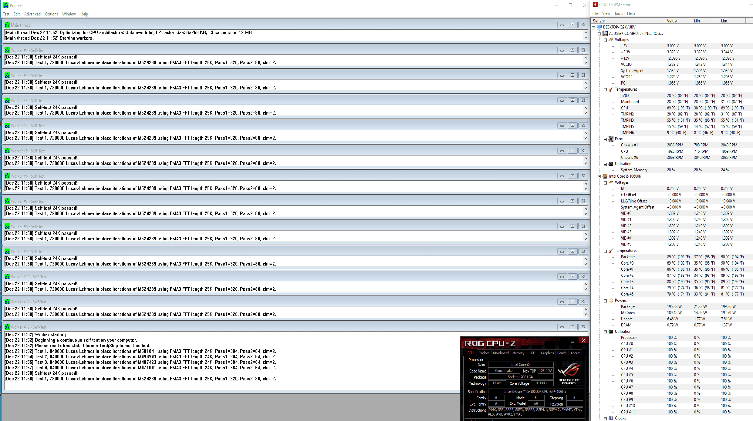

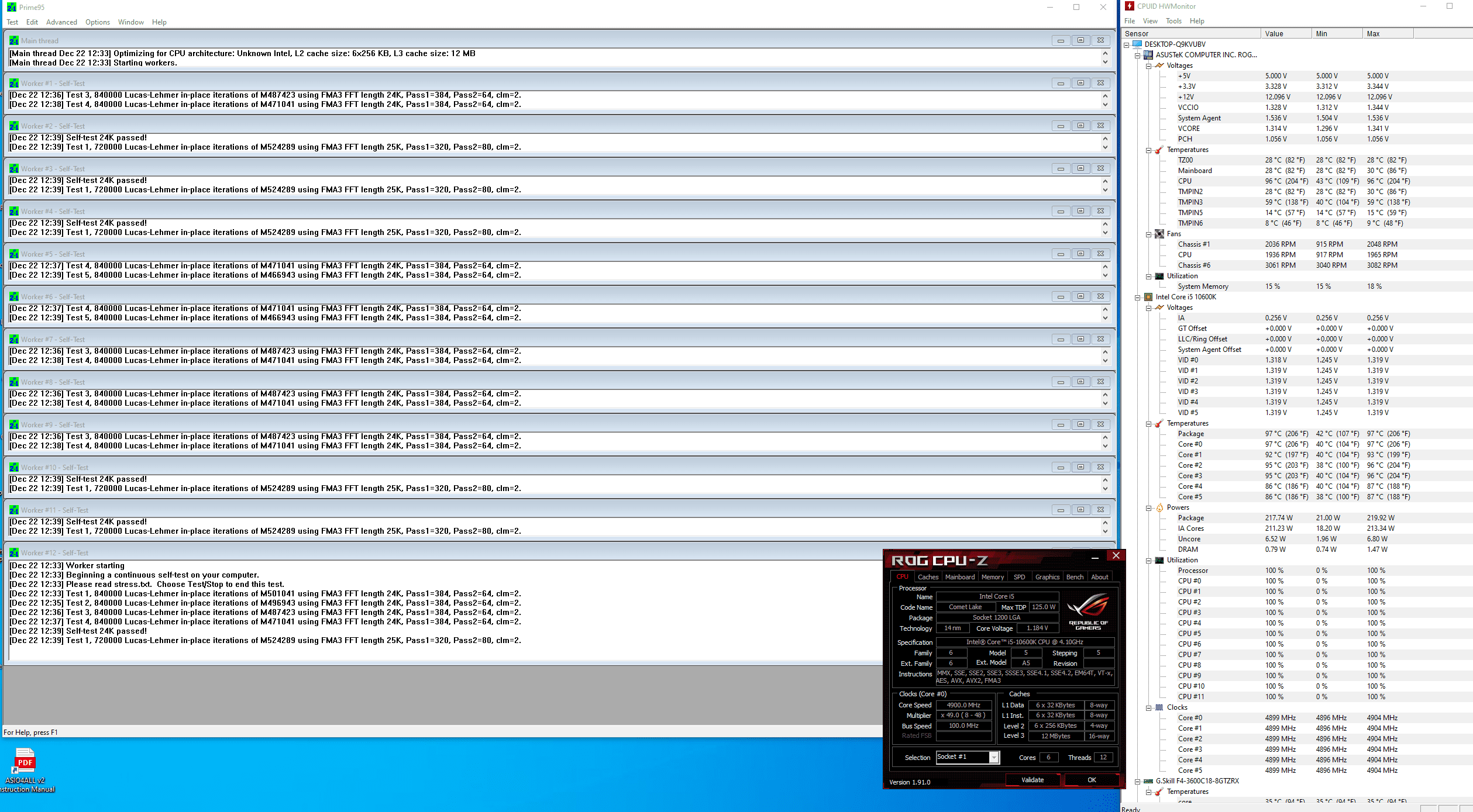

Habe nun auch mal OC versucht.
Habe bei meinem Asus Z490 Board mal "Remove all limits". Multi auf 48 und Offset habe ich auf + 0,05V gemacht. XMP I ist normal geladen. Screenshot1.
Die Temps gehen auf bis zu 90°C. Das liegt wohl aber auch an meiner kleinen 120er Aio (auch wenn dort 2 Noctua NF-A12x25 verbaut sind).
Auf 4,9 oder gar 5,0 GHz kann ich da wohl eh knicken. 90°C im Prime95 endet wohl bei ca. 80 bis 85°C in Games.
Muss ich noch etwas machen? Oder gibts sonst noch Tips?
Und ist es normal, dass der Takt zwischen 800 MHz und 4,8 GHz (und diversen Zwischenschritten) permanent am Springen ist im Windows-Betrieb? Wenn das @ stock läuft, bleibt der CPU eigentlich bei 800 MHz im Windows-Betrieb.
Edit:
Nun doch mal die 4,9 GHz getestet. Musste ich aber beim Offset hoch auf + 0,08V. Siehe Screenshot2.
Aber bis zu 97°C sind definitiv zu viel in meinem ITX Case. Das drehe ich gleich mal zurück. Aber die Spannung sieht ziemlich gut aus, oder nicht? Ich weiß jedoch nicht was da so die Referenz ist.
Welche Vcore ist eigentlich die Relevante, wenn man da vergleicht? Die im CPU-Z (4,9 GHz @ 1,184V) zu sehen oder die VCORE (4,9 GHz @ 1,314V) im HWinfo?

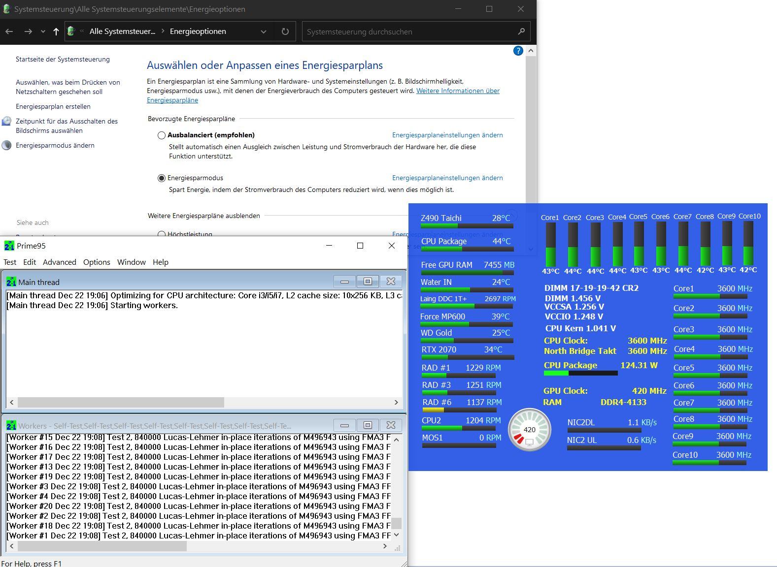

Nur mal so...
zum Surfen o. Office oder sowas, nutze ich den Energiesparplan von Windows, Takt liegen dann max 3,6 an.
Habe dann irgendwann zwischendurch mal Farcy5 (ultra&High; 3440x1440) gezockt und habe InGame nicht gemerkt das der Energiesparmodus noch eingeschaltet war :fresse: .
