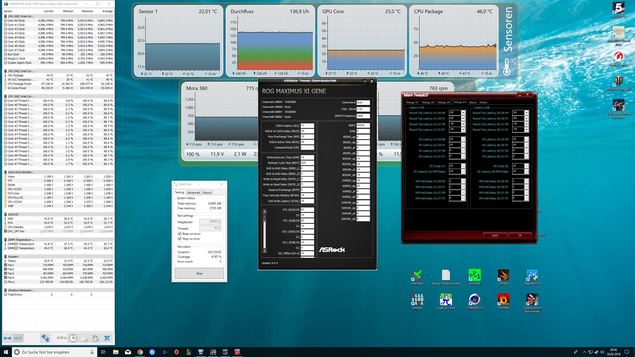

3600 CL15 Kit günstig geschossen, irgendwann mal auf dem Gene testen. Nur mal grob rumgespielt.
17-18 mag das aber gar nicht, weiß aber noch nicht ob das ne Eigenheit vom ITX ist, kann ich mir aber nicht vorstellen.
Hab die VCCSA und VCCIO noch mal gewaltig drücken können.
Jetzt noch mal karhu mit cache. 2000% liefen schon durch.

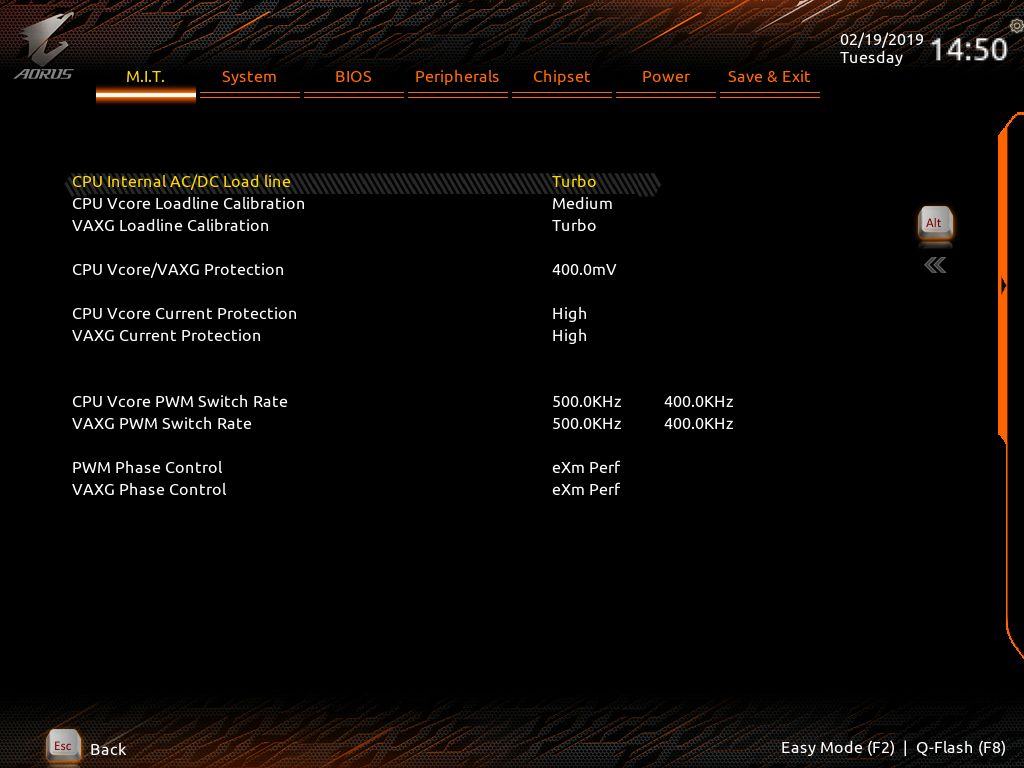

habs jetzt wohl einigermaßen hinbekommen. Mit -0.04 offset zieht der 8700k bei 4,7 unter Last 1,176v laut CPU-Z (HWInfo sagt das selbe für Vcore und 1,137v für VR Out). Im Idle taktet er dann auch schön runter. Gegebenfalls werd ich nach unten hin noch bisschen ausloten.
Daher erstmal danke für die Hilfe :)

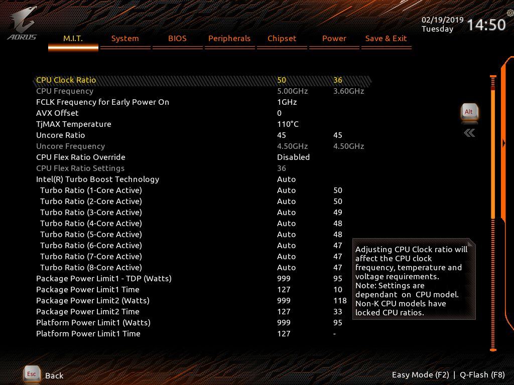

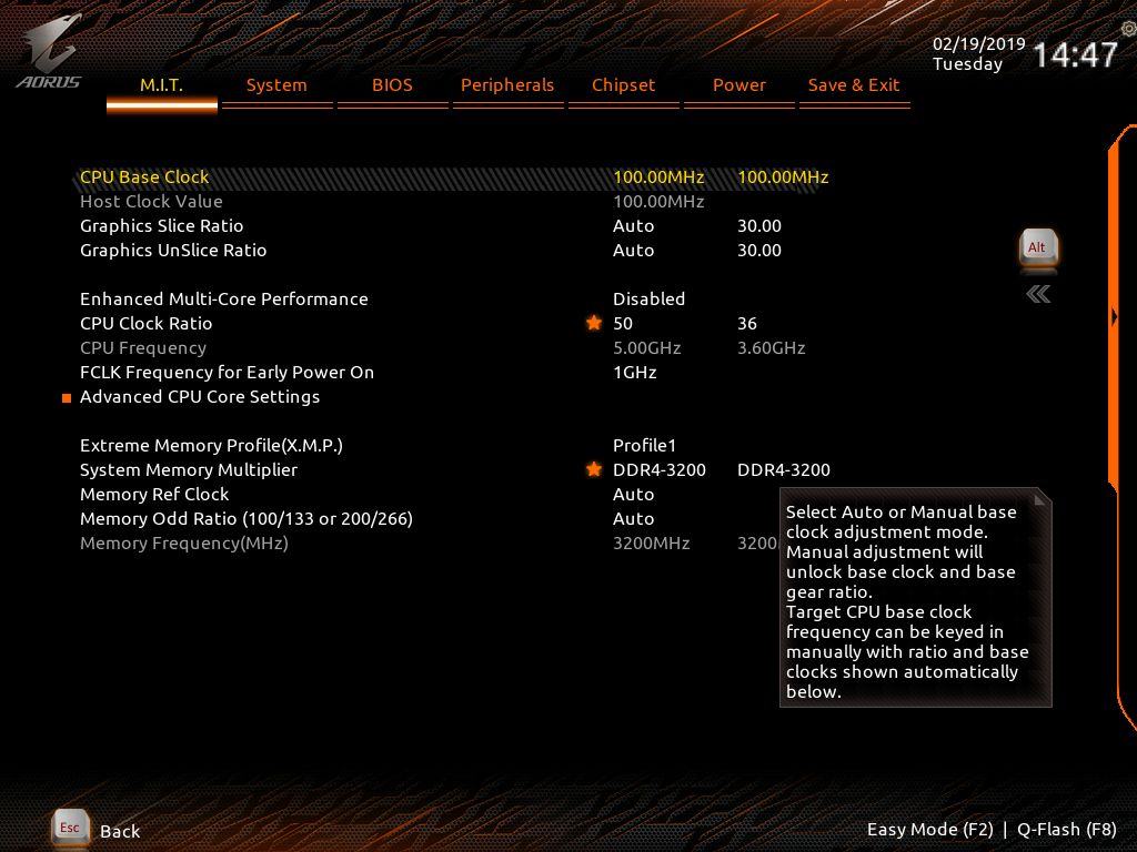

Die CPU Base Clock sollte fix auf 100 eingestellt werden, und dann die CPU Clock Ratio auf 47
Beim Turbo kannst du alles auf Auto lassen, Uncore Ratio vielleicht erstmal niedrig auf 43.
Anhang anzeigen 459442Anhang anzeigen 459444

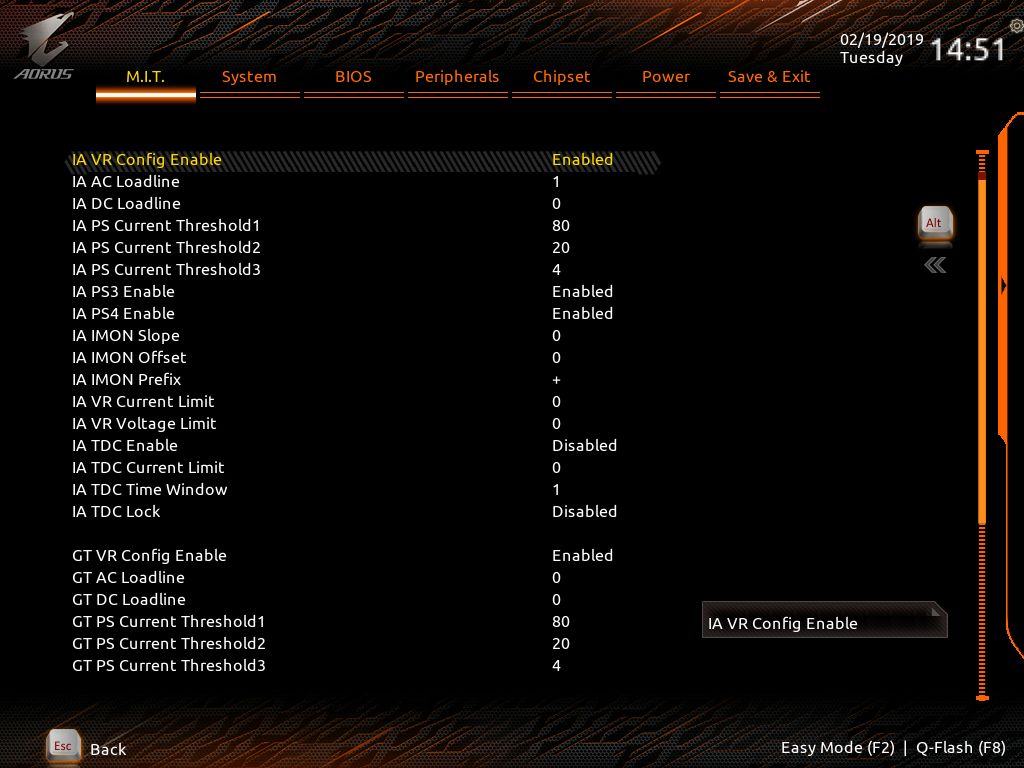

Damit du mit offset arbeiten kannst musst du unter Advanced Voltage Settings die IA AC Loadline auf 1 stellen und damit der PC im Windows runtertaktet natürlich die Energieeinstellungen auf "Ausgewogen".
Es reicht nicht, im Energiesparplan "Höchstleistung" die minimale Prozessorleistung auf 0% zu setzen.

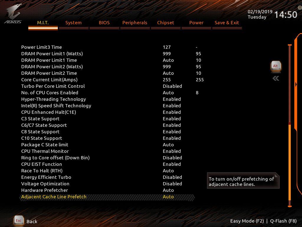

Ich würde dazu raten, erstmal mit einer kleineren LLC (-> mehr VDroop) anzufangen und den Offset höher zu setzen. Damit dann die nötige VCore unter Last ausloten. Mit den ganzen C-States, Speedshift, EIST usw. spielt die idle VCore mit offset jetzt nicht so die große Rolle weil sie eh selten anliegt. Entweder hast du Last oder im idle wird heruntergetaktet.
Anhang anzeigen 459443Anhang anzeigen 459440

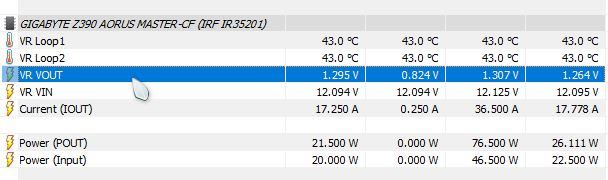

Noch eine Besonderheit bei Gigabyte Boards: Die VCore, die CPU-z (unter Last) anzeigt ist nicht sehr genau. Genauer ist der Wert VR VOUT der in HWINFO bei der Sensor Übersicht angezeigt wird (recht weit unten)

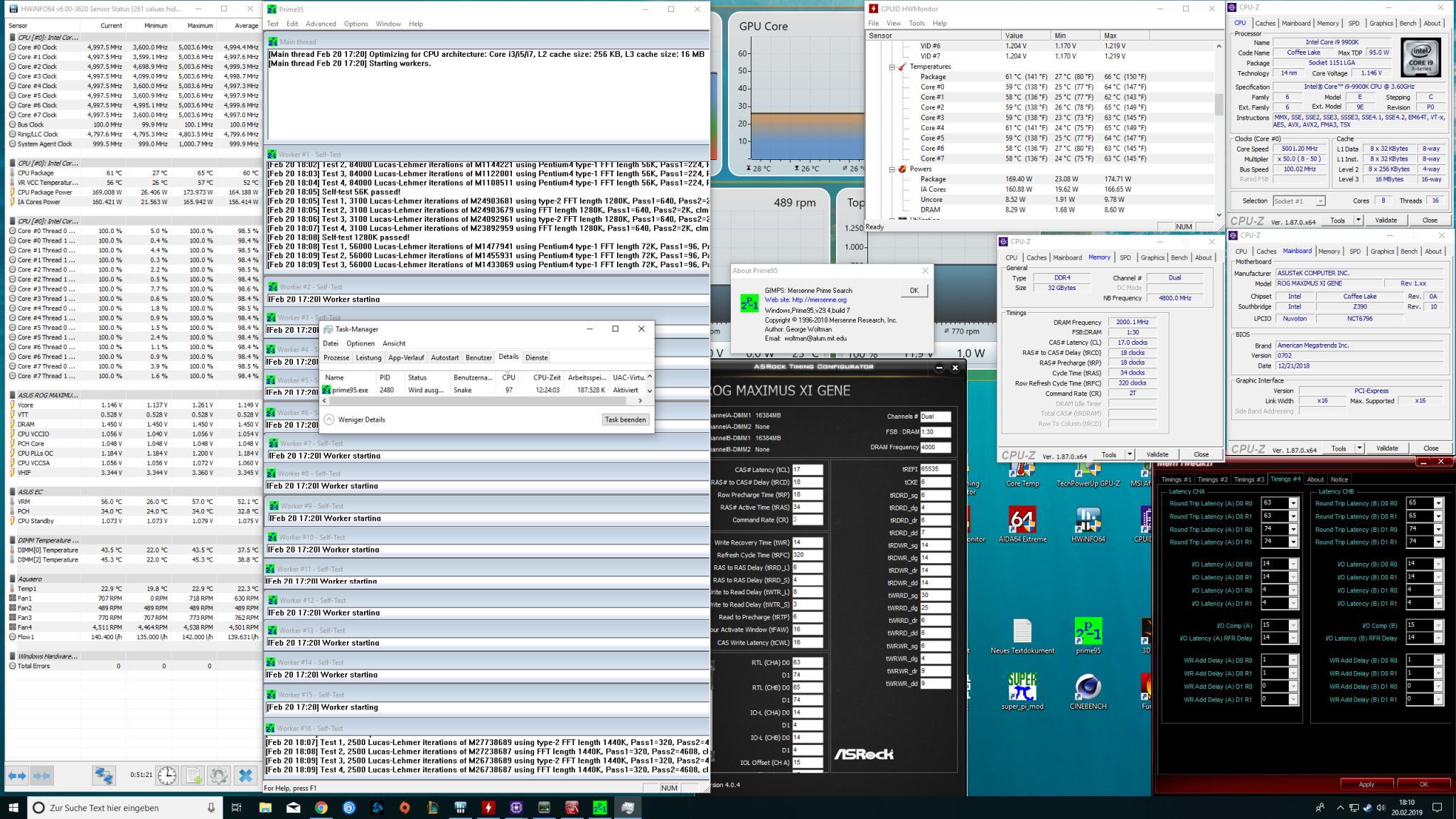

Den run von gestern etwas getweakt, gab leider nen Blauen beim 1120k mit Memory irgendwas, also doch nochmal den Ram vorher richtig ausloten :fresse2:
sehe grad, das sind ja 2x16... bei 2x8 sollten 1T bis 4133-4266 realtiv ez gehen. bei den 16GB modulen aber kein plan.
