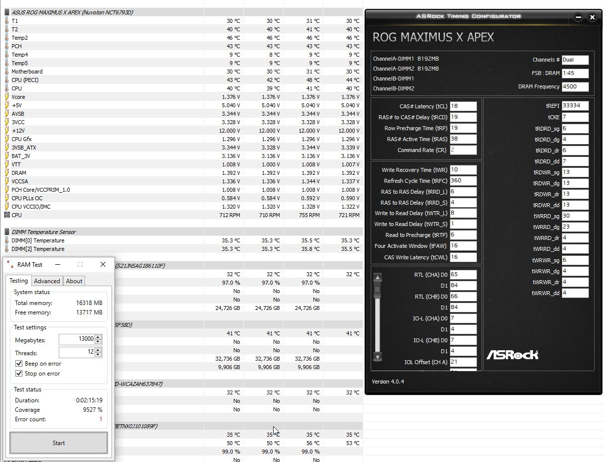

Also 1,15V bei beiden brachte mir nun bei 400% einen Fehler. Versuche mal die SA auf 1,200 und die IO bei 1,150V zu belassen.
Ja sicher, du solltest nichts ändern. Hast du da was falsch verstanden?
Du hast PN.
Ja habe es erst falsch verstanden, aber ich wollte eh noch schauen ob ich mit der Spannung etwas weiter runter komme :cool:
- - - Updated - - -
Top, läuft auch mit SA 1,230V und IO 1,180V.
Ich habe noch einmal 4500 18-19-19-38 getestet. tRAS von 32 auf 38 erhöht und tRFC von 320 auf 360. Ich komme so bis etwas über 9000% und erhalte dann einen Fehler.
Werde morgen noch einmal eine Stufe auf SA bzw IO geben und gucken wie es sich verhält.
Wenn du immer Lust hast nen Lüfter vor den RAMs zu haben... Wäre mir zu blöd.
Habe jetzt nochmal 3 Stunden Karhu laufen lassen. Sollte genug sein. Das bleibt nun so:
Würde es einen Lüfter geben, der einigermaßen leise läuft, wäre es okey, aber die sollen ja so laut sein wie ein Fön.
Bei einer 1080ti FE fällt der eine Lüfter mehr oder weniger nicht auf :fresse:
Habe nun mal einen Test mit weniger SA und IO gestartet, da der Fehler vermutlich auf Temps zurückzuführen. Läuft bisher bis 3000%

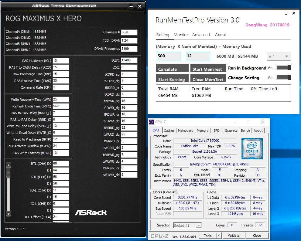

Hallo zusammen,
ich hab mir auch mal das Dangwang tool zum Ram testen gezogen, danke erst mal für den Link dafür. Nun frag ich mich allerdings was ich alles einstellen muss um meinen Ram (4x16GB Riegel) zu testen. Habe nen 8700K und denke ich muss dann wohl 500 x 12 einstellen, oder? Dann um zu starten auf Start memtest? oder Start burning?
Vielleicht kann mir jemand weiterhelfen?
Danke und gruß
m0bbed
Ich hatte bei mir nix anders eingestellt als das was DangWang ermittelte. Waren glaub 1200 x 12.
hmm, bei mir steht default aber 500 x 1 drinne...
Und wenn ich auf calculate gehe, dann 2550 x 24
Drück mal auf Calculate. Bei mir spuckt Calculate dann 1060 x 12 aus.
hab ich gemacht, dann steht wie gesagt 2550 x 24 drin.
Hab es so gemacht:
1) auf "Calculate" klicken und settings berechnen lassen
2) auf "Start MemTest" klicken
3) auf "Start Burning" klicken
wie lange muss ich das dann laufen lassen? Werden mir die Fehler im Reiter "Monitor" angezeigt? Time left spricht ca 25 minuten, dann wird ein run vollständig sein denke ich. Reicht das oder muss ich länger laufen lassen?
Time left zeigt dir nur an wie lange es noch bis zum Erreichen irgendeiner geraden % Zahl dauert. Wenn das OS rumspinnt machst du etwas weniger als dir durch Calculate ausrechnet. Solltest etwa 1GB frei haben und möglichst auch nach nem Neustart laufen lassen.
Und dann lässt du das eben mal 2 Stunden laufen. Je länger, desto besser aber auch wahrscheinlicher, dass eben doch noch Fehler auftauchen. Aber nach 2 Stunden sollte das im Alltag eigentlich stabil sein. Du kannst auch einstellen, dass er alle x% nen Screenshot macht usw.
