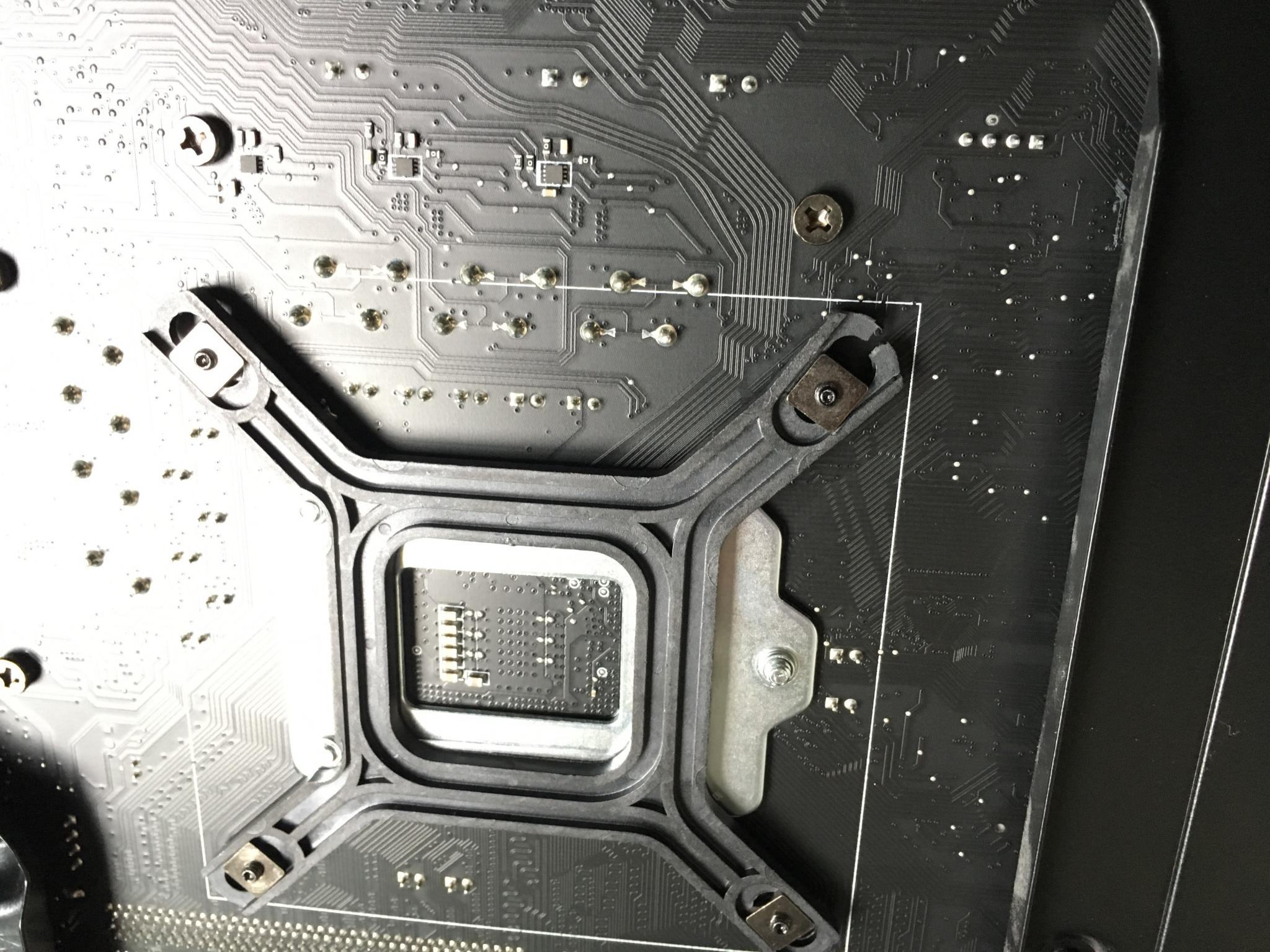

Nachdem es mit dem Dark Rock Pro 4 im Gehäuse teils doch ziemlich warm wurde, habe ich mir die beqiet! Silent Loop 280 geordert. Ich weiß ja nicht ob das die bewährte bequiet! Qualität ist, aber beim leichten festziehen der Pumpe, ist hinten der erste Plastikhalter geplatzt :wall:
Ach du kacke, mein beileid man. Warum die die dinger auch nichtmehr aus Metal machen.. alles Sparfüchse.
Ich hatte insgesamt 3x Silent Loop 360, weil die immer Probleme hatten (ausgelaufen, Halterung...) und dann sagte mir der Hersteler am Telefon, dass es einen Serienfehler geben würde.
Ich habe mir dann die Celsius S36 geholt und es ist die beste AIO die ich bisher hatte.
