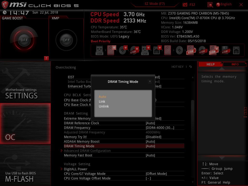

Wenn ich DRAM Timing Mode auf Auto stelle, bootet es nicht mal. Mit Link und die Timings auf Auto jedoch schon. 4133CL19 bringen das gleiche Ergebnis. Also dürfte es ja nicht am Board liegen oder?
- - - Updated - - -

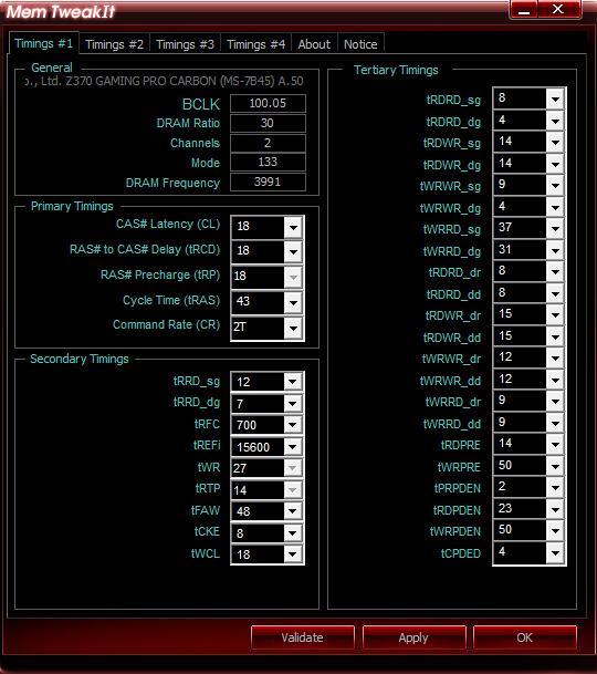

OK, wieso auch immer habe ich nun nochmal das DRAM Timing Mode auf Link und dort alles auf Auto gestellt. Damit lief Memtest nun erstmal ohne Fehler bis Test 8 bei Vdimm 1,400 SA 1,200 IO 1,150! Das sind die Timings:
Wo sollte ich nun am besten ansetzen an der Stellschraube zu drehen? Haupttimings, Subs?

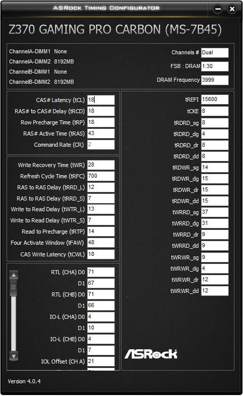

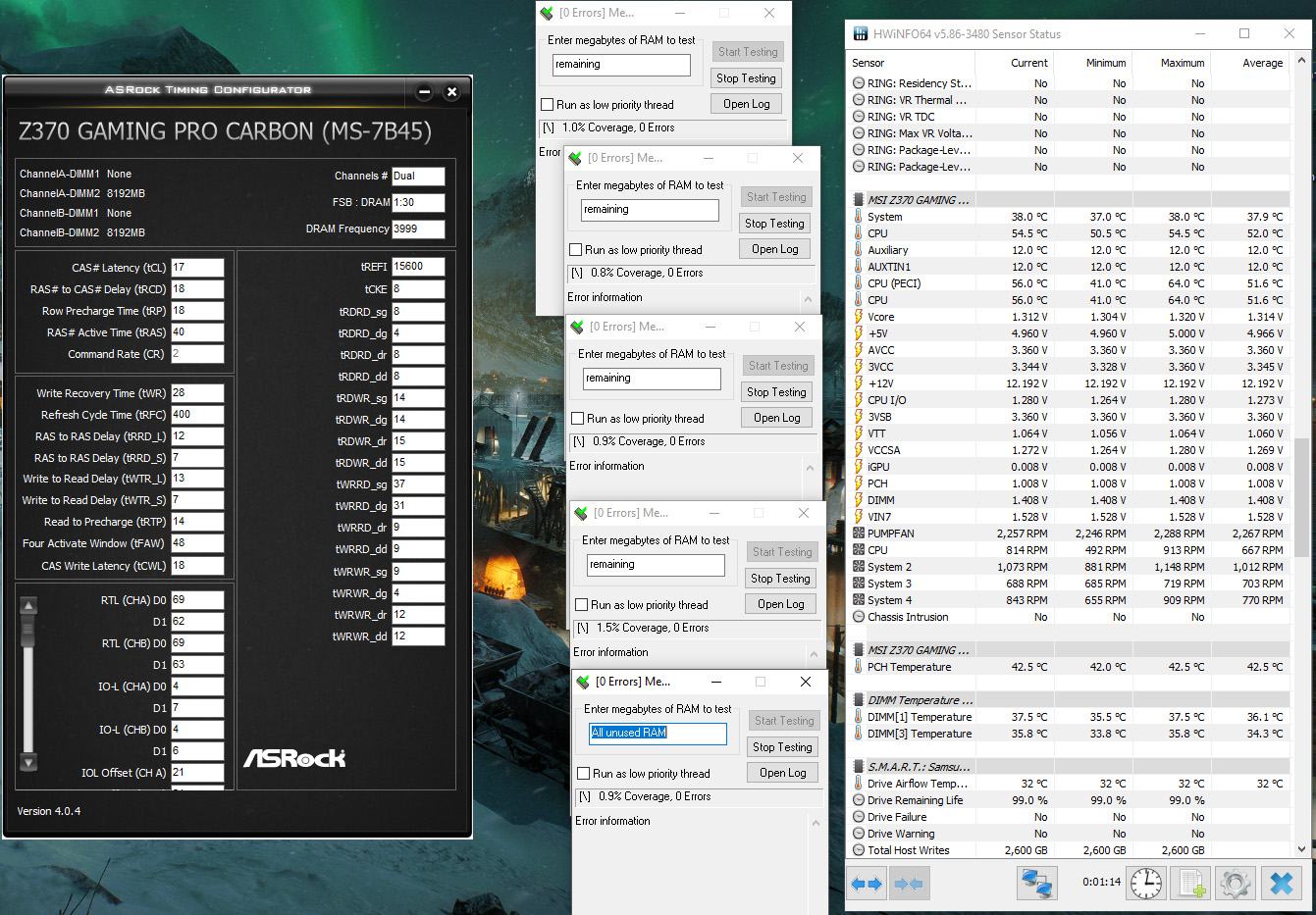

Nutze bitte das ASRock Tool zum auslesen der Timings.
http://asrock.pc.cdn.bitgravity.com/Utility/Formula/TimingConfigurator(v4.0.4).zip
Dann kann ich da mal drüber schauen.

Bittesehr (damit läuft es):
Sobald ich irgendwo auf 17 runter gehe, oder die RFC senke, kommen die ersten Fehler.

So BIOS reset, 4000MHz ausgewählt, Timings komplett auf Auto inkl. DRAM Timing Mode - bootet nicht. DRAM Timing Mode auf Link und die Timings auf Auto, bootet.
Das Ergebnis:

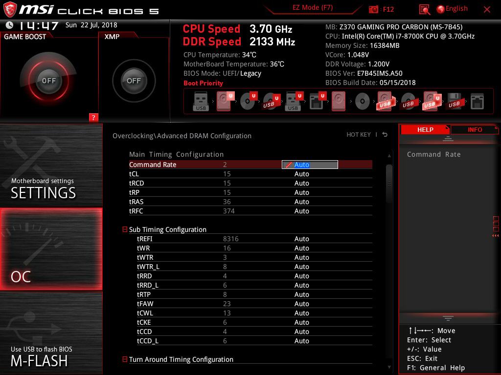

Hier noch ein paar BIOS Screens:
Du musst auch die Primärtimings fixen... CR2 - 17 -17 -17 - 37 - 360
Subtimings nochmal AUTO lassen.
SA 1,25v IO 1,25v vDimm 1,400v

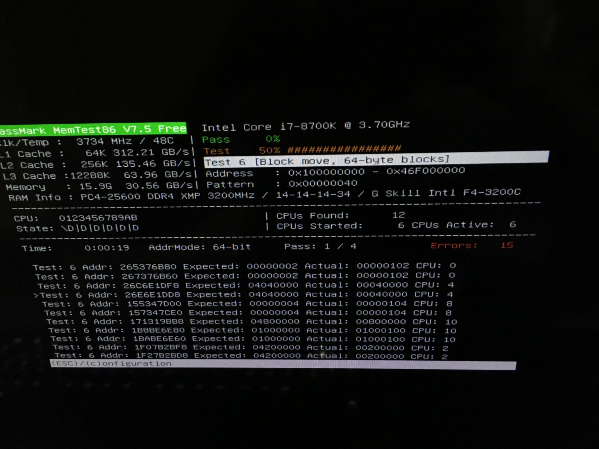

Teste doch mal bitte in Windows und beobachte die Temperatur der Chips mit HWInfo... Lad dir dazu einfach HCI MemTest oder Dang Wang. Dieses memtest86+ ist eigentlich nicht dazu gedacht um Speicher auf OC zu testen, sondern beschädigte Sektoren z.B. zu finden. Wenn dein RAM schon dort einen Fehler findet - keine Ahnung.
17-17-17-38-380 und sonst das was even schrieb.
Mit HCI Memtest bekomme ich auch Fehler, die Speichertemperatur geht nicht über 40 Grad.
Probier mal 17-17-17-40-400 um einfach zu schauen, was hier Probleme machen könnte.
Vielleicht auch 17-18-18...

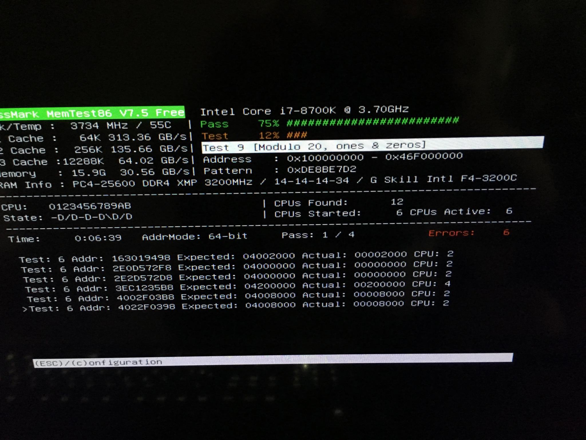

Ich hab all eure Timings durchgetestet. 17-18-18-40-400 liefert in Memtes86 auch Fehler, HCI Memtest läuft aber erstmal:
Dachte immer Memtest86 sei aussagekräftiger da es nicht in Windows läuft.
Fehlerfreier Ram MUSS innerhalb wie auch außerhalb von Windows Fehlerfrei laufen.

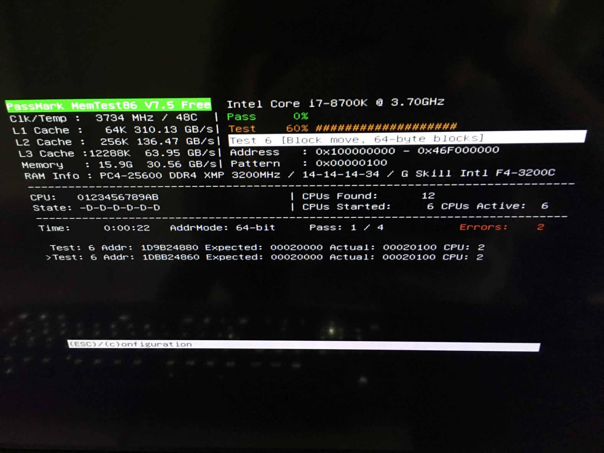

Nun in Windows tut er das wohl auch mit den 17-17-17-36-360. Bin nun bei 10% damit ohne Fehler im Übrigen mit SA 1,200V und IO 1,150V. Ist HCI Memtest also nicht aussagekräftig? Denn Memtest86 bringt immer Fehler bei Test 6, außer bei den CL18 Auto Timings.
Meiner Meinung nach muss es mit Memtest86 (1 Run) UND MemTest (mind. 400%) Fehlerfrei laufen.

Memtest86 läuft jetzt über 6 Minuten. Bestes Ergebnis bisher:
Wieso immer nur bei Test 6?

Ergebnis ist das Selbe. Auch die CPU hatte ich testweise auf Standardtakt aber mit 1,32Vcore. Nix, Memtest86 bringt bei Test 6 immer Fehler, der Rest läuft auch HCI Memtest. Lade ich das XMP Profil, oder setzte 4000MHz alles Auto läuft Test 6 sauber durch. Ich denke mein 3200er RAM ist da einfach am Limit.
