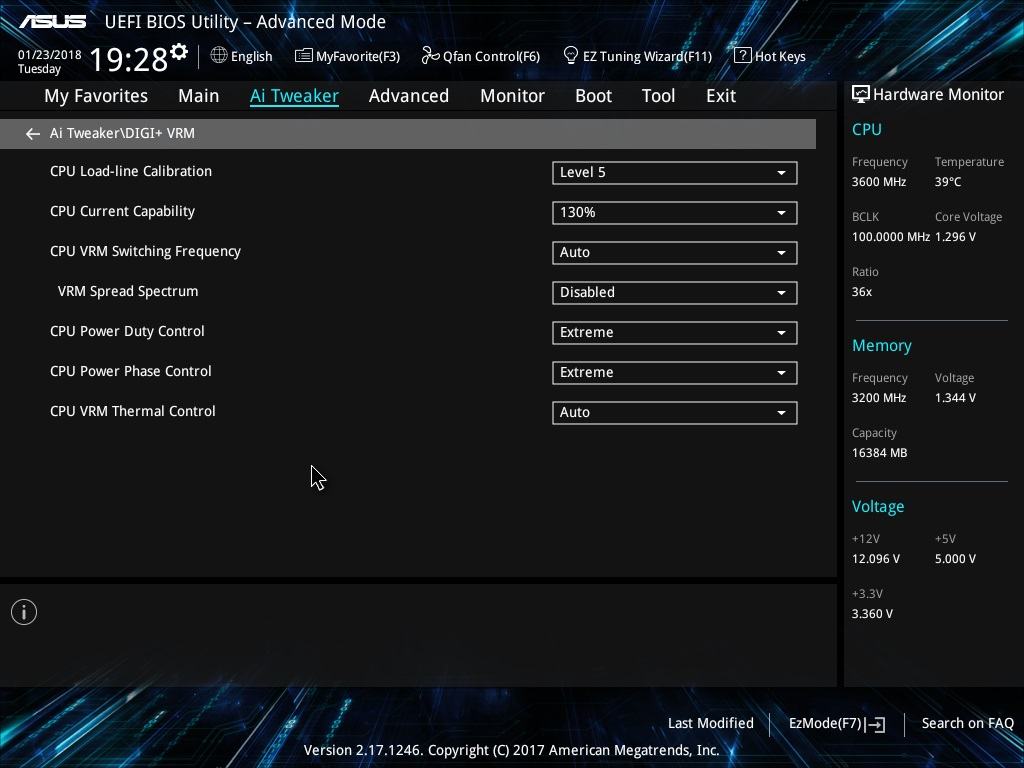

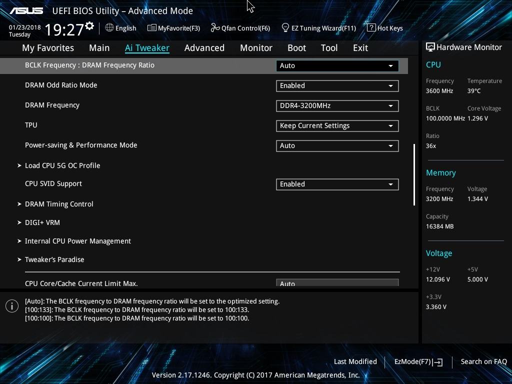

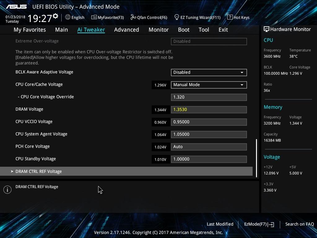

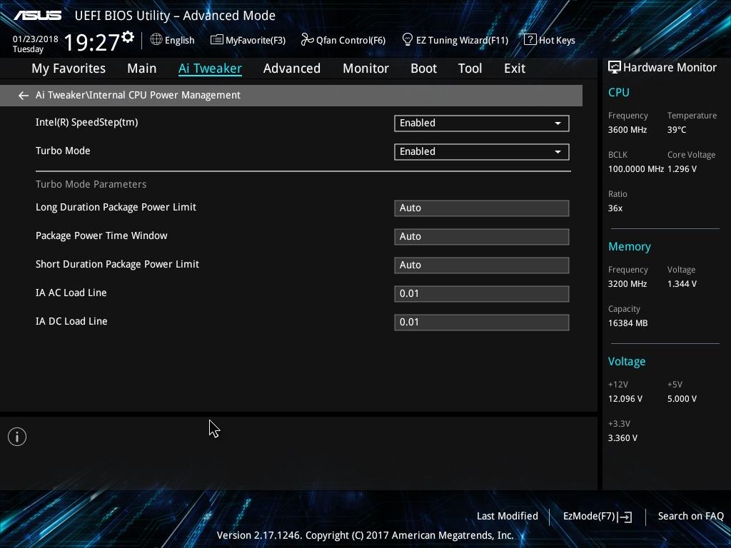

@NeEcHeN
Asus Multicore Enhancement - Disabled
Power-saving & Performance Mode - Auto
CPU SVID Support - Enabled
CPU Load-line Calibration - Level 5
CPU Current Capability - 130%
VRM Spread Spectrum - Disabled
CPU Power Duty Control - Extreme
CPU Power Phase Control - Extreme
Long Duration Package Power Limit - max
Package Power Time Window - max
Short Duration Package Power Limit - max
IA AC Load Line - 0.01
IA DV Load Line - 0.01
CPU Core/Cache Current Limit Max. - max
BCLK Aware Adaptive Voltage - Disabled
CPU Core/Cache Voltage - Offset Mode
- Offset Mode Sign = +
- CPU Core Voltage Offset = 0.100
CPU VCCIO Voltage - 0.95V
CPU System Agent Voltage - 1.050
CPU Standby Voltage - 1.00
VT-D - Disabled
CPU C-states - Enabled
CPU Core Voltage Offset so einstellen, dass der Rechner stabil ist.
CPU VCCIO und System Agent Voltage muss je nach Fehlercode erhöht werden.
LLC zum ausloten auf 5, dann später auf 2 oder so und dann Voltage nachjustieren.
Lies dich ein was Offset OC, Loadline Calibration und sonstige Z370 spezifische Overclocking Einstellungen angeht. Ist nicht nur für ExtremOC zu gebrauchen.
Standard Bios posten und dann "macht mal" sagen ist bißchen wenig.
Weiß nicht ob dir das was bringt die Werte einfach so zu übernehmen.

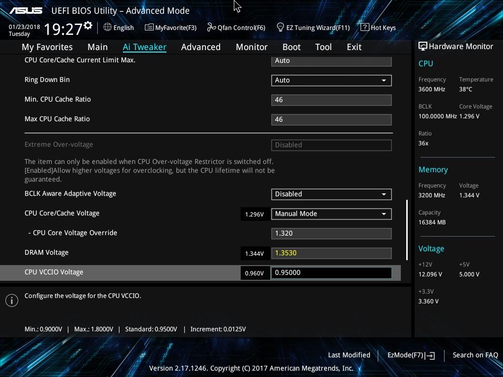

Also vielen lieben Dank nochmal, das war der kleine Gedanken-schub den ich gebraucht habe, habe zuletzt auf einem sockel 775 übertaktet :rolleyes:
Ich habe jetzt alles nach deiner Anleitung gemacht, außer erstmal nen FIX CORE und ich muss sagen, es hat ne ganze Menge gebracht, mein System läuft viel angenehmer und bei 100% CPU last habe ich nur noch max 71 Grad.
-DANG wang starten
-gewünschte größe eingeben (zb. 1800x8)
-start memtest (dann öffnen sich 8 x die tests )
-start Burning klicken
-dann laäuft er
- - - Updated - - -
ich würde es erstmal als test die vcore ohne offset(wie von hi-tech beschrieben) machen also Fixed Core!!
Vcore mode auf manuel und dann so 1.32V mit LLC 5 hab ich da 1.296V kommt halt auf die güte der Cpu an wenn das läuft dann immer weiter nach unten tasten
auch an dich nochmal vielen lieben Dank, mit den 1,32 und mit LLC 5 komme ich auch 1,296 und es läuft astrein!
anbei ein paar Bilder, bist höchst zufrieden :)
1.jpg 2.jpg 3.jpg 4.jpg 5.jpg 6.jpg 7.jpg 8.jpg 9.jpg 10.jpg:banana:

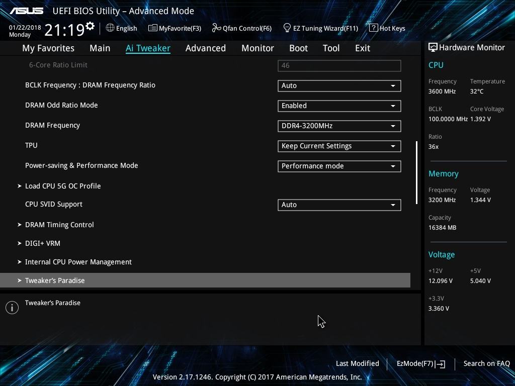

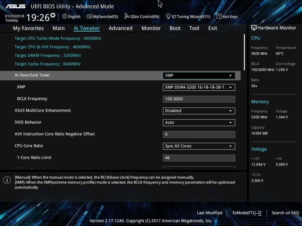

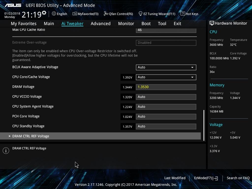

Anhang anzeigen 425425 Anhang anzeigen 425426 Anhang anzeigen 425427 Anhang anzeigen 425428 Anhang anzeigen 425429 Anhang anzeigen 425430 Anhang anzeigen 425431 Anhang anzeigen 425432 Anhang anzeigen 425433 Anhang anzeigen 425434:banana:
