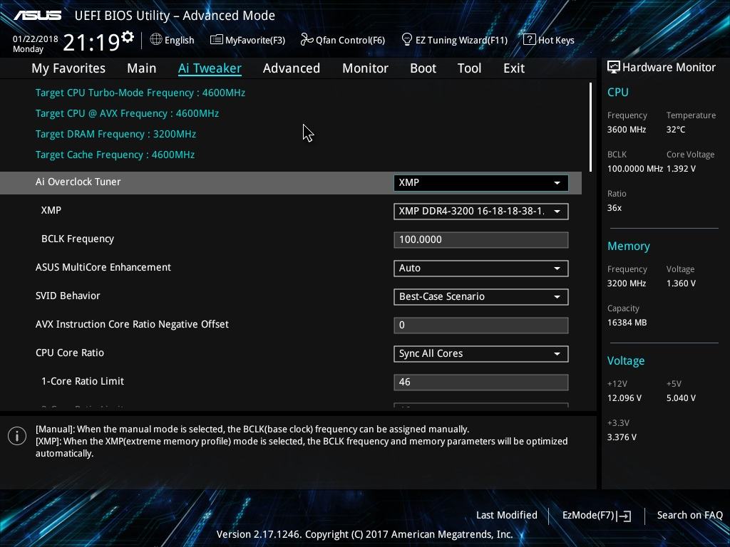

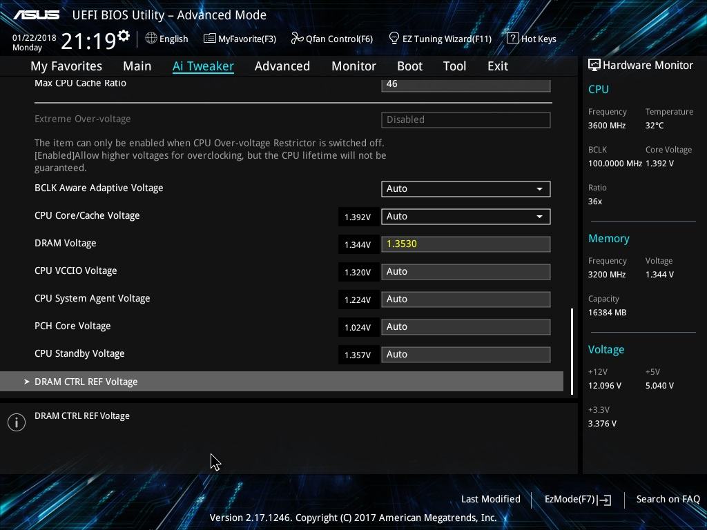

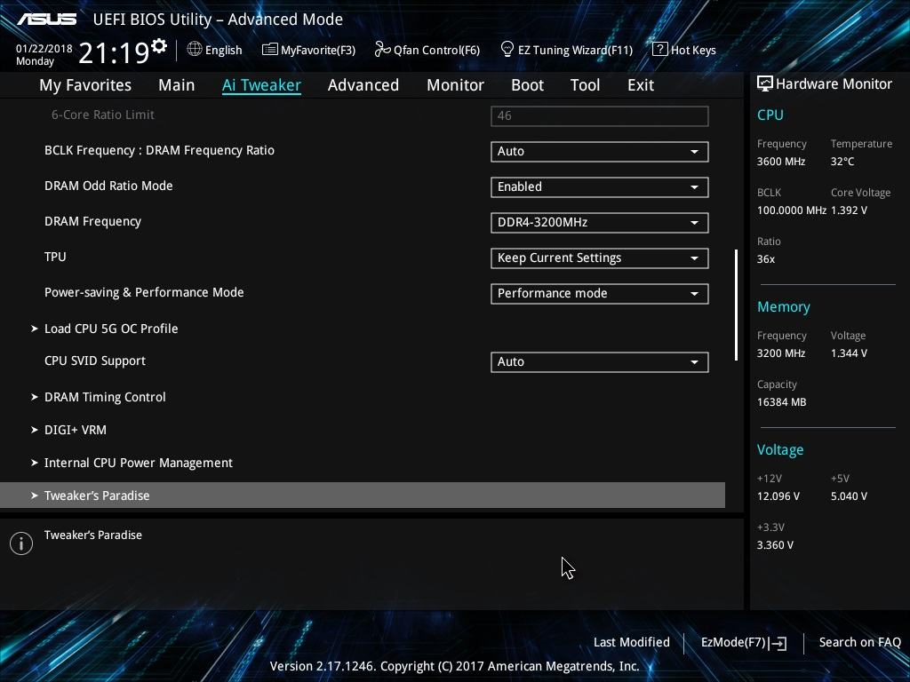

Moin Moin,
ich habe da mal einige Fragen bezüglich OC beim i5 8600K.....ich habe den Rechner ziemlich neu und einige Probleme beim OC,ich hoffe ihr könnt mir mit Rat und Tat zur Seite stehen, aber erstmal meine Specs.
-i5 8600K (nicht geköpft)
-ASUS Z370 Prime
-16 GB G.Skill 3200
-NZXT X52 WaKü
das sollte glaube ich an Specs erstmal reichen, mein Problem ist die Volt Einstellung beim i5, ich habe in den letzten Tagen viel gelesen aber nie die perfekten Einstellungen gefunden (deswegen alles auf Auto), ich hoffe auf eure Hilfe.
Er wird standardmäßig ca. 60-75 Grad heiß außer bei BF1 steigt er schonmal bis 84 Grad an, was ja denke ich noch im Rahmen ist.
Ich poste euch anbei ein paar Screenshots meiner OC versuche und hoffe ihr könnt diese gemeinsam mit mir optimieren :) Mein Problem sind die ganzen Volt Begriffe und wie ich was einstellen soll bzw. muss, ich danke schon mal im Voraus!!:banana:

Anhang anzeigen 425322Anhang anzeigen 425323Anhang anzeigen 425324Anhang anzeigen 425325
ich würde es erstmal als test die vcore ohne offset(wie von hi-tech beschrieben) machen also Fixed Core!!
Vcore mode auf manuel und dann so 1.32V mit LLC 5 hab ich da 1.296V kommt halt auf die güte der Cpu an wenn das läuft dann immer weiter nach unten tasten

Probier erstmal den fixed VCORE mode geht einfacher zum testen meiner meinung !
