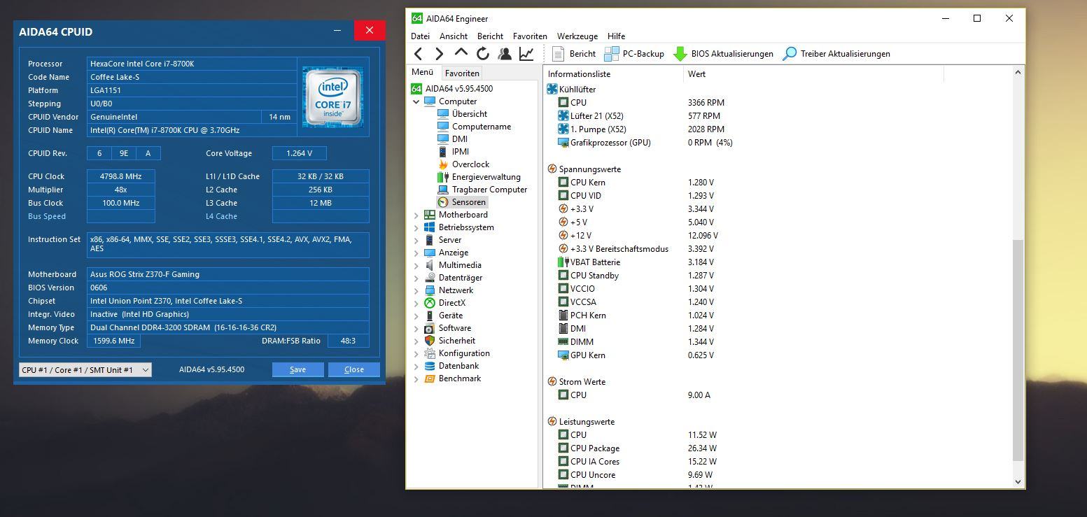

Hallo zusammen. Habe im Moment mein 8700k all Cores auf 4.8 @ 1.264v - 1.280v. Könnte sicher tiefer gehen aber Temperatur mäßig hab ich eh keinerlei Probleme dank delid und Wasserkühlung. Meine Frage bezieht sich auf die VCCIO und CPU Standby Voltage. Ich habe viel damit experimentiert und herausgefunden dass diese von der DDR Geschwindigkeit abhängig ist. Läuft mein Arbeitspeicher XMP auf 3200 mhz @1,35v macht es mir auf Auto VCCIO und CPU Standby jeweils 1.35v rein. Laut Bios liegt der maximal Wert wo man einstellen könnte bei 1.8v was mich sehr verwirrt da im Intel Datenblatt eine maximale VCCIO von 1.35 zugelassen ist. Habe die Standby Voltage dann runtergeregelt auf 1.280v und die VCCIO auf 1.3v. Habt ihr Erfahrungen gemacht wie weit man runter kann bzw sollte ?
Bei 3200 Mhz RAM kannste 1,1v System Agent und 1,05v IO versuchen. Müsste locker reichen. CPU Standby kann auf 1,00v
VCCIO immer ca 30-60mv weniger als VCCSA. mit 40mv Differenz fahr ich immer am besten.
Bei mir ist VCCIO (1,288V) höher als VCCSA (1,272V), obwohl beides auf 1,23V im BIOS steht
Muss aber ehrlich zugeben, dass ich bei den beiden Spannungen nur wenig rumexperimentiert habe
bei mir nicht viel anders. Intel defaults 0.950 io unf 1.050 sa. Lade ich das xmp, stellt es auf 1.25 und 1.2. Rams serie 3200mhz ohne was zu verstellen.
1.25 und 1.2 sind ja zu viel. Hat es also einen Einfluss auf das CPU OC? bei 3200 was sollte man da anlegen? 50mV Differenz sollte schon sein?
