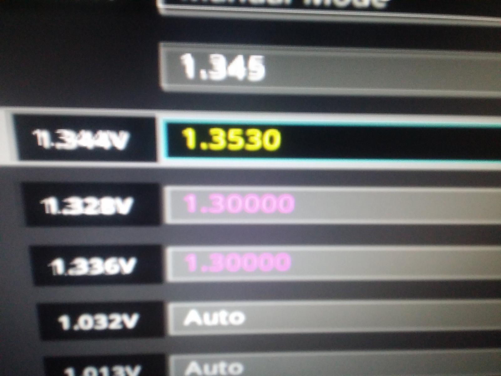

ich brauche mal euren Rat.
Meine Config:
8700k @ 5Ghz nicht delidded
Kühler: Dark Rock Pro 3
Asus Prime-A
G-Skill Ripjaws 3600 CL-17-18-18-38
fixed Vcore 1.345 LLC 6 kein AVX Offset
Habe 2 Fragen:
1. bei Prime (26.6) non AVX 1344k geht die Temperatur auf ca. 80-85C. Bei Prime (27.9 und 29.3) AVX geht die Temperatur nur auf ca. 60C. Sollte es nicht genau umgekehrt sein?
bei CB R15 sind es 80-85C. Score: 1620
2. Mein Board legt im XMP Modus folgende Voltages selbst an (nicht änderbar). Sind diese nicht zu hoch?
CPU VCCIO Voltage: 1.328V
CPU System Agent Voltage: 1.336V
Danke für eure Unterstützung

Bei Small AVX komme ich direkt nach 2 Sekunden an 95C und breche dann ab.
Aber beim Custom 1344k AVX bleibt er wie gesagt bei 60C und non AVX geht er auf 80C.
@Batman1982
Das aktuellste Bios ist drauf.
cpu current capability hab ich auf 140%.
VRM Temperatur kann ich leider nicht ausmessen. Habe kein Thermometer da.
Die Werte für CPU VCCIO und CPU System Agent Voltage lassen sich nicht ändern. Diese sind rot hinterlegt und wenn ich versuche diese zu ändern, spingt er jedes mal auf 1.3000 zurück (siehe Bilder).
Sorry für die Unschärfe
Dann rennst du ins temp limit.
