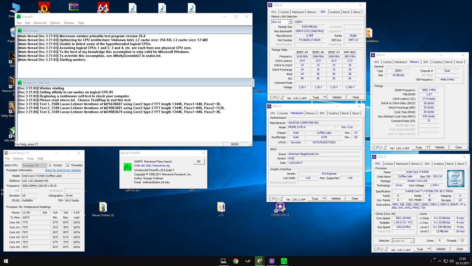

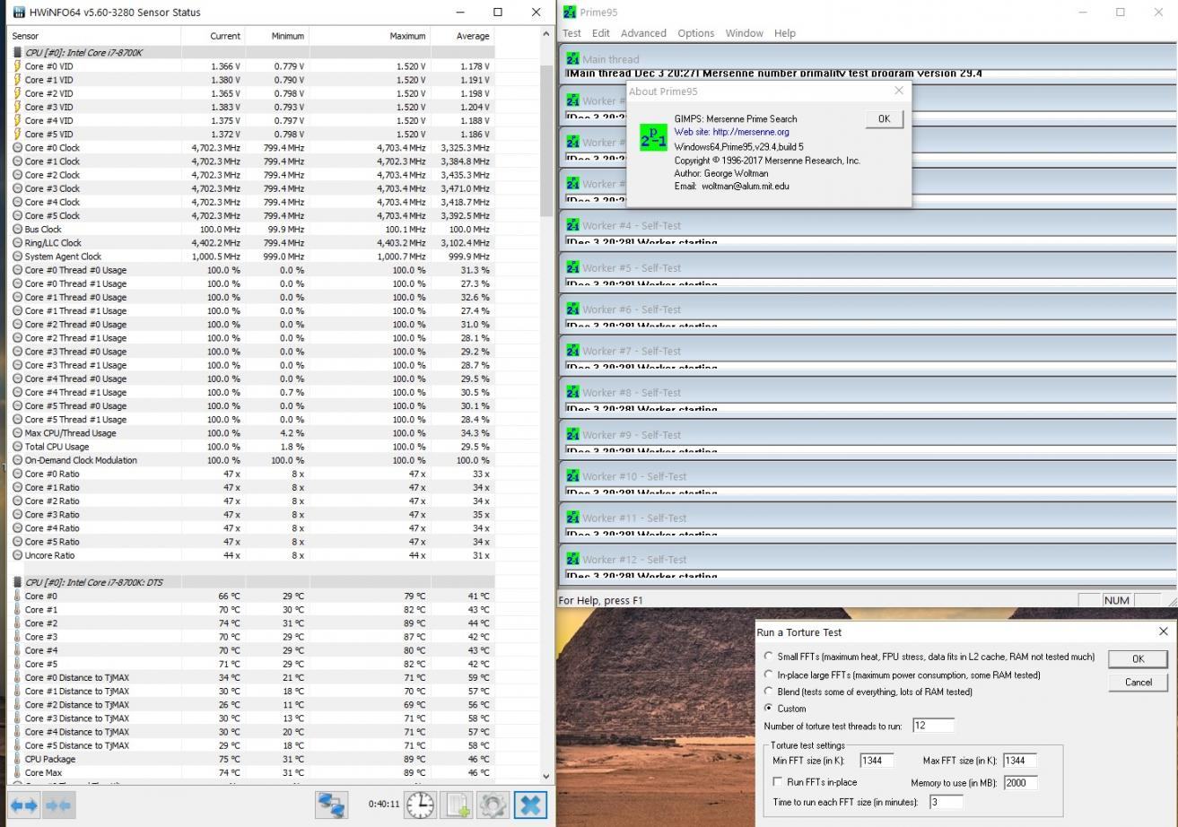

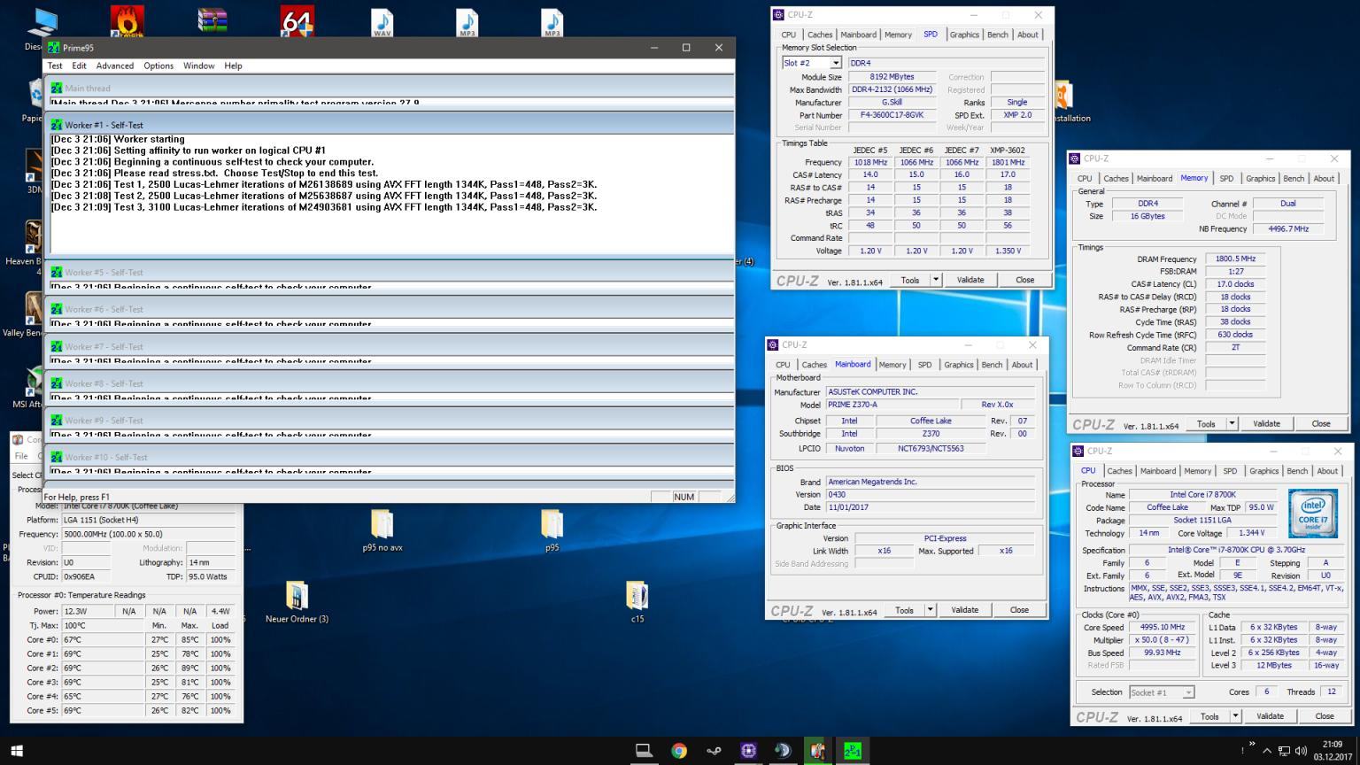

1. bei Prime (26.6) non AVX 1344k geht die Temperatur auf ca. 80-85C. Bei Prime (27.9 und 29.3) AVX geht die Temperatur nur auf ca. 60C. Sollte es nicht genau umgekehrt sein?
Poste mal bitte ein paar Screenshots mit CPU-Z usw, vllt. sieht man da ja einen Anhaltspunkts. Aber normal ist das nicht, ich tippe auch dass da irgendwas throttelt.
Erster Screenshot ist Version 27.9

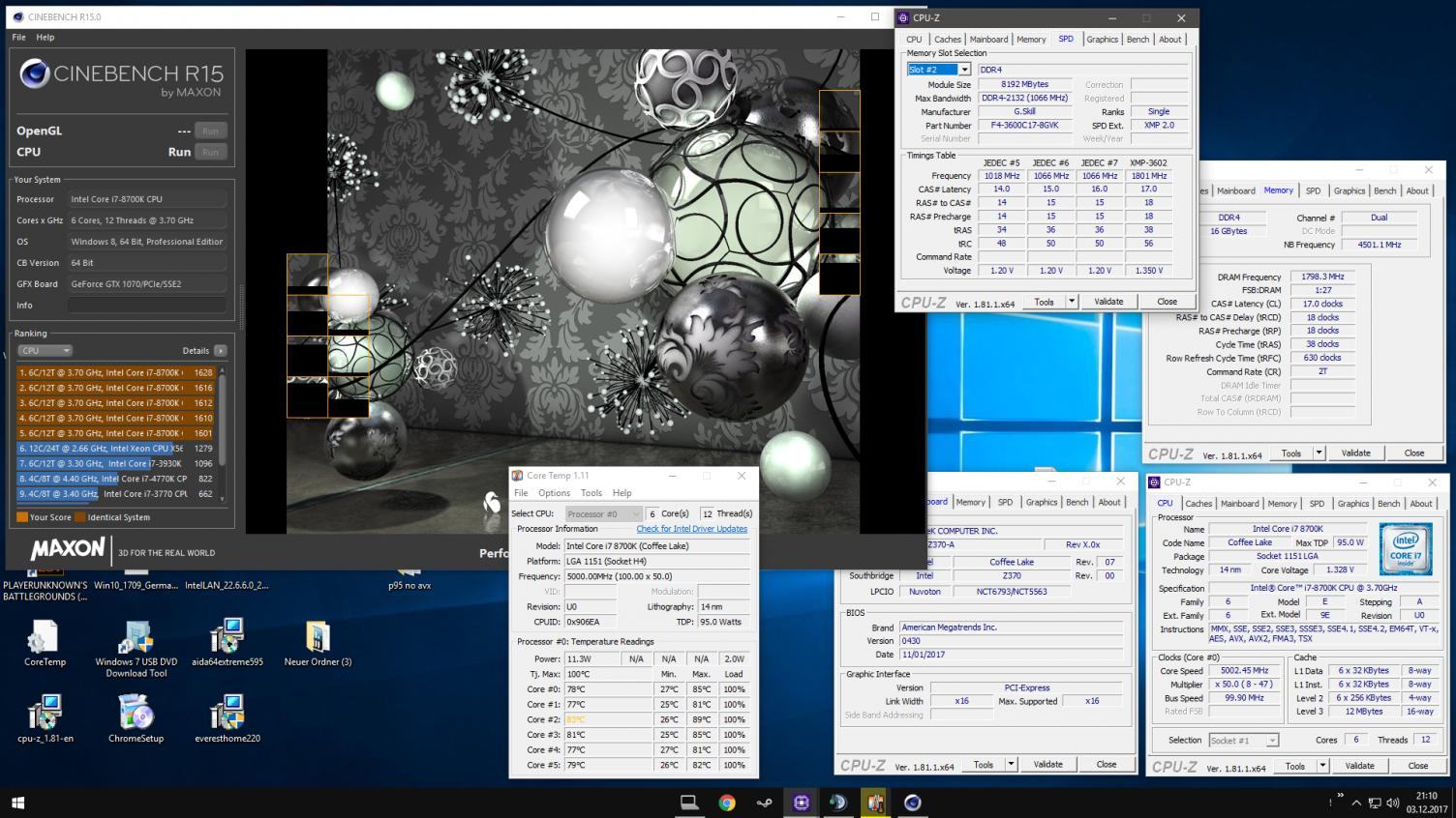

Guten Abend,
wollte fragen ob die Werte gut aussehen (Spannung, Temps.) ?
Prime lief 10 Minuten, zu sehen sind die "default" Einstellungen des Motherboards
