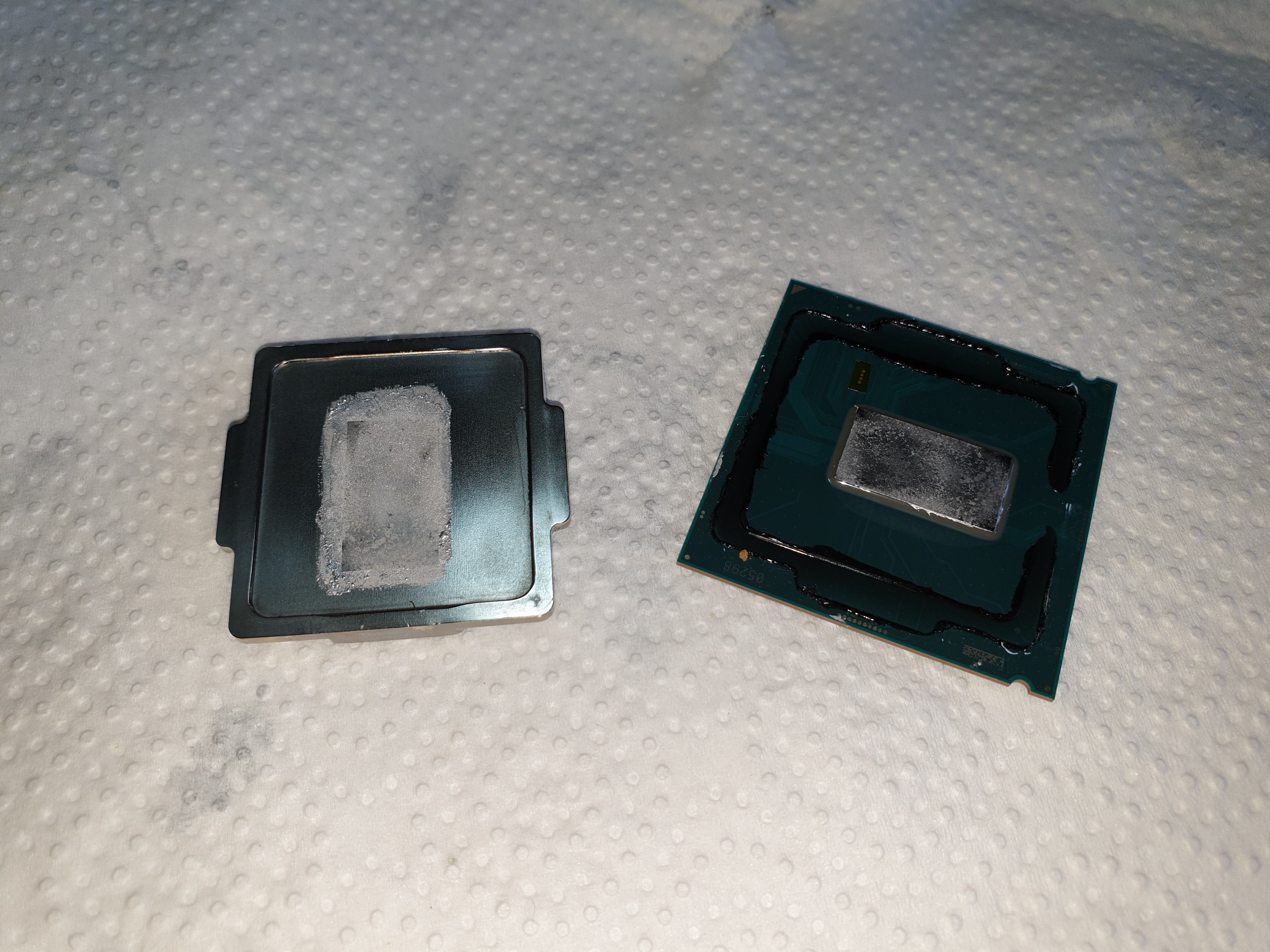

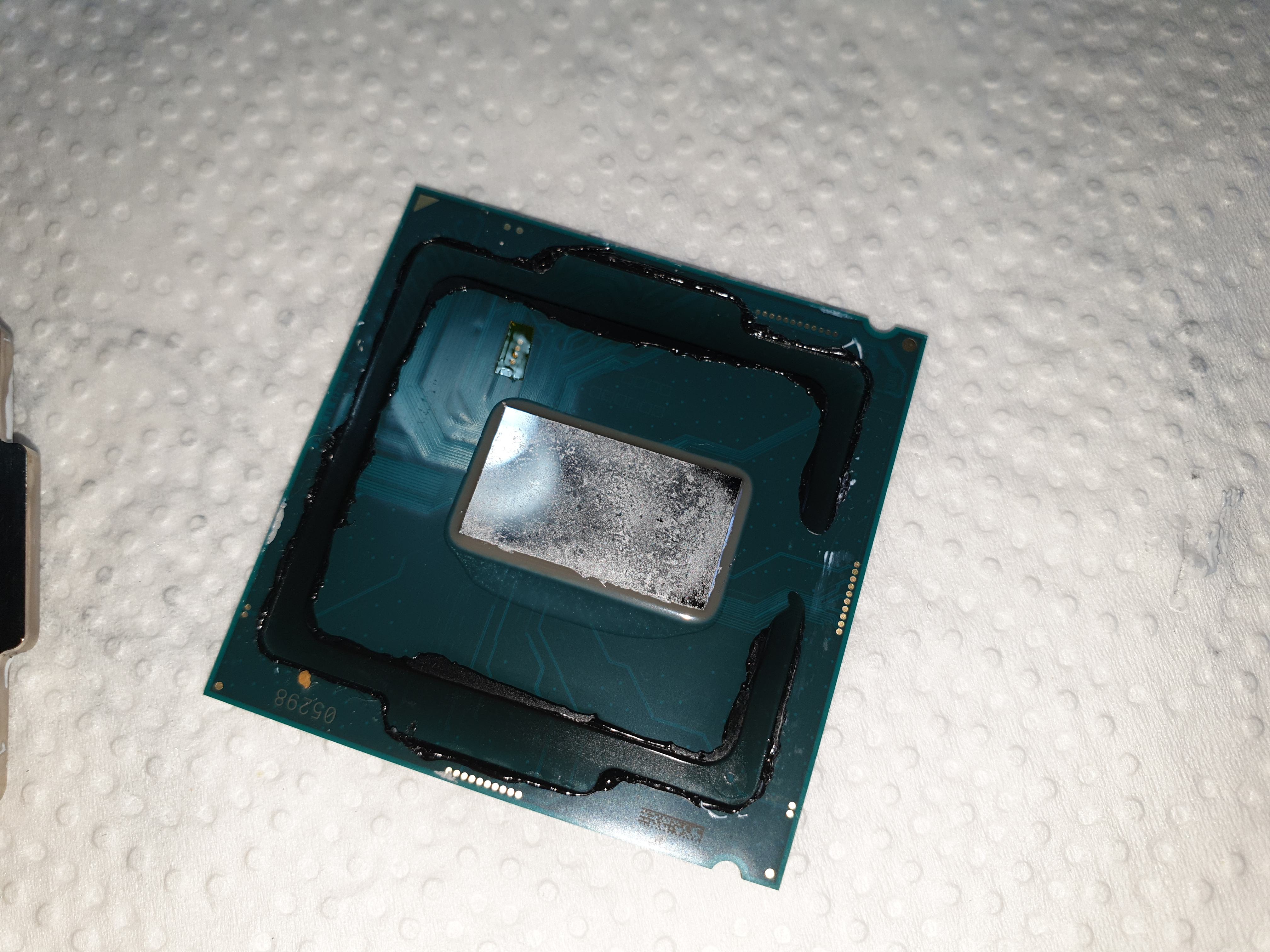

Dann muss die Rübe noch mal runter. Das wichtigste ist das akkurate Vorbereiten und säubern des DIE und der Kontaktfläche innen am IHS.
Hatte mir extra mal ein drei Phasen Reiniger-Set von Collabratory zugelegt.
Phase 1 ist normaler Alkohol, reicht oft nicht. Phase 2 ist mit Säure welches Silikonreste restlos entfernt. Phase 3 ist zum entfernen von Liquid Metal.
Optimal dosiert bleibt das LM wo es hingehört. Da ist ganz sicher eine blanke Stelle am DIE entstanden.
Hab das noch nie gemacht, aber werds dann wohl mal machen. Der Bauer Zeugs von caseking kaufen?
Welches Silikon zum verkleben nutzen? Das hat ewig Lieferzeit. :fresse:
Wie ist das mit dem verkleben? In den Kommentaren unter einem Video meinte einer, das er bessere resultate hatte, wenn er nicht alle seiten verklebt, sondern z.B. nur an zwei Seiten das Silikon aufträgt. Hat da hier einer schon Erfahrungen gemacht?
Ich bestell die conductonaut LM meist bei Amazon, man kriegt die Haube auch ohne Köpftool runter, grade bei schon geköpften.
Aber das wiederverkleben macht sich besser mit Tool als die im Sockel einzuspannen.
Auf jeden Fall eine komplette Runde rum das Silikon, das nix vom LM raus kann.Ich mach auf dem Rand vom HS immer ne dünne Bahn eine Runde rum.
Silikon musst du gucken, man nimmt Hochtemperatur Silikon, also kein billig Silikon, ist das gleiche Zeug wie ausn KFZ Bereich womit man z.b. das Gehäuse der Nockenwelle abdichtet.

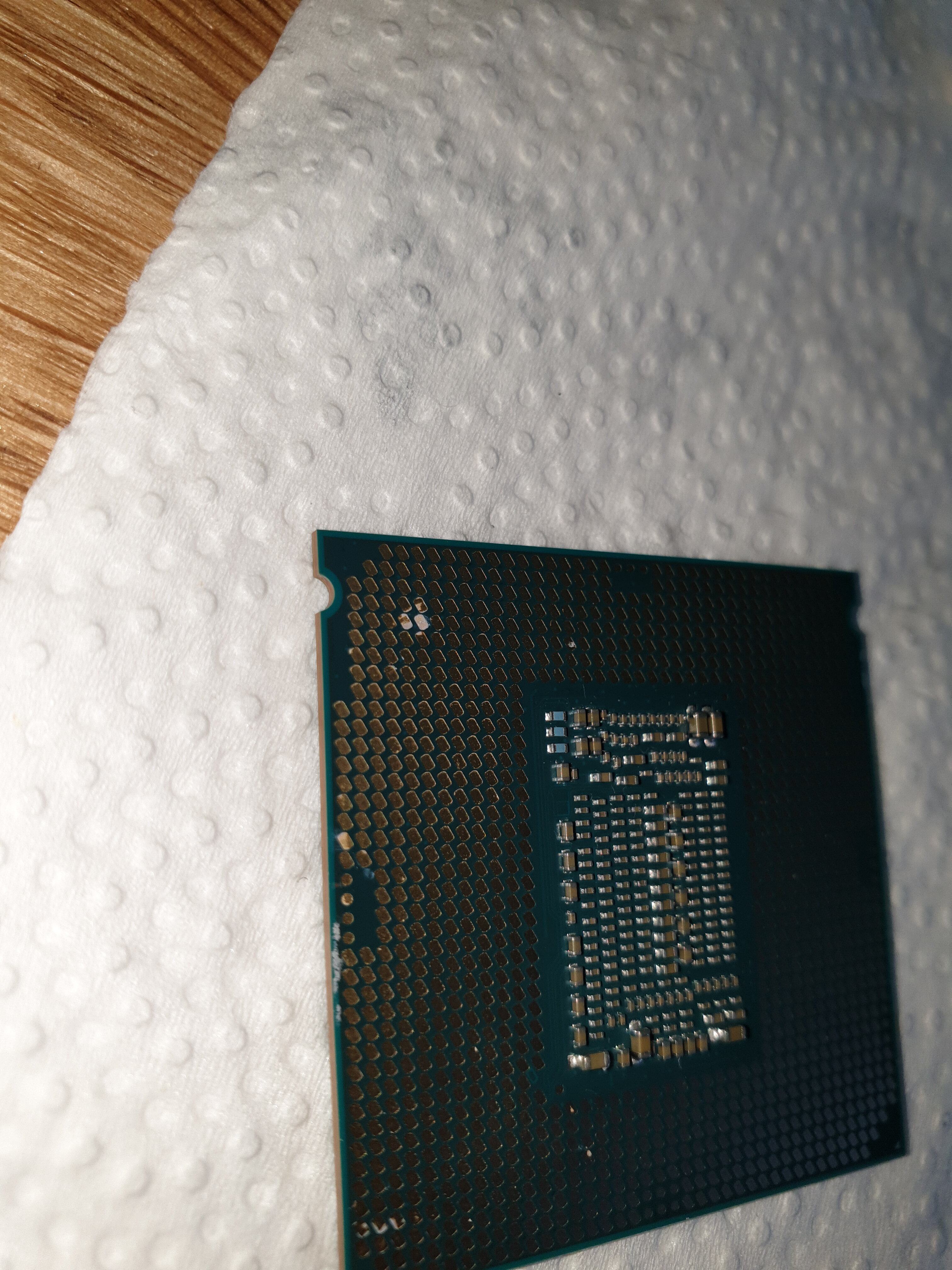

Wasn das fürn Fleck auf der CPU? Könnte das die Ursache sein? 😂
Ansonsten erwähnenswertes... CPU hätte ich mit bloßen Händen köpfen können, hab die schraube nur leicht abgedreht mit der Hand und der Kopf war ab. Mal schauen wie es gleich aussieht. Gehe ja davon aus das gar nichts mehr geht 😂
edit:
Scheint erstmal funktioniert zu haben. Danke @Wernersen

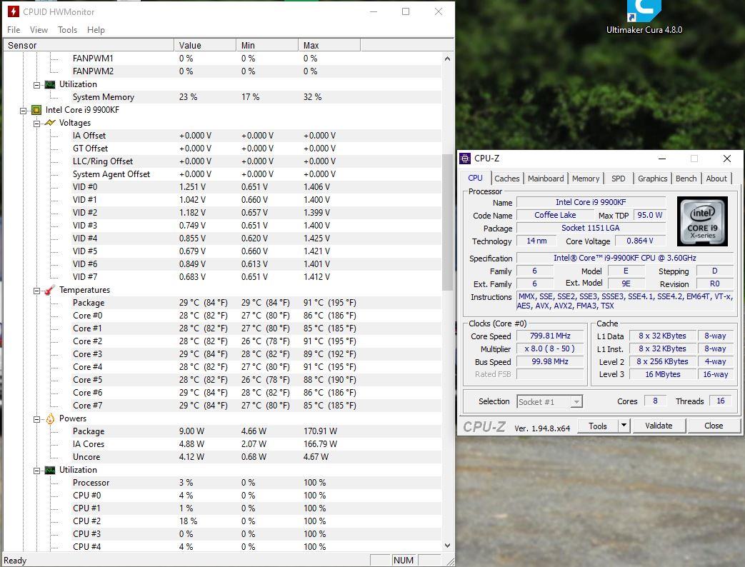

Moin,
habe kürzlich ein Bundle mit nem 9900kf günstig geschossen und wollte damit den 8600k beerben (ob Sinnhaft oder nicht ist hier erstmal egal ;))
Das Teil auf mein Board geschnallt (Gigabyte Z370 Gaming 5) und versucht mal bissl an der Taktschraube zu drehen und versuche die 5GHz stabil zu bekommen. Schaffe ich leider nicht, daher habe ich einige Grundsatzuntersuchungen gestartet.
Jetzt habe ich folgende Fragen:
Wenn ich ne VCore von z.B. 1,28V einstelle, steht im CPU-Z auch brav irgendwas knapp unter 1,28V, im HWMonitor hingegen bei den VIDs der einzelnen Kerne teilweise was richtung 1,45v. Was stimmt denn nu?
Um die Stabilität zu testen nutze ich prime95 (V29.8, Build 6)). Starte ich den Test "small ffts" geht die Kiste sofort aus. Das tut er übrigens auch ohne OC. Liegts am Netzteil? Bequiet 480W.
Im Cinebench R20 zieht sich die CPU auch mit Standardsettings 175watt rein, er taktet dabei automatisch auf 4,7GHz bei 1,309V. Ich dachte die CPU hat stock max. 95W???
Bin für jeden Hinweis dankbar. So langsam nervt mich das Overclocking echt.
Beides. VID ist nicht Vcore. Letzteres findest du auch in HWiNFO, dieser Wert ist der relevante und er ist identisch mit dem, was CPU-Z anzeigt.
Zu wenig Infos, um das beantworten zu können. Geht der Rechner auch bei Large FFTs aus? In anderen Anwendungen? Ist das Netzteil alt? Wird parallel, z.B. von der Grafikkarte, viel Strom verbraucht?
Anyway, Prime schaltet normalerweise keine Rechner aus. Ist hier nicht ontopic. Tipp: Netzteilthread.
Ja, wenn du im Bios alles angeschaltet lässt, was den Verbrauch (und die Performance) begrenzt. Sobald du die Zügel ein bisschen locker lässt, gibt der 9900K Gas.
Das ist jetzt aber wirklich kein Geheimnis. Du hast dich nicht informiert über die elementaren Eckdaten der CPU, die du kaufst? Nen Test gelesen oder zwei?

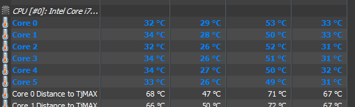

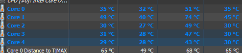

CPU ist geköpft. Temperaturen sind jetzt tiptop :) Bei 120w Package-Leistung bei 60°C, Bei 180W Package-Leistung bei 80°C.
Die "120W-Stufe" läuft in Prime einwandfrei durch, wenn er dann in die hohe Leistungsstufe von 180W geht, crasht prime.
Was mir auffällt ist, dass die Spannung von 1,260 bis 1,344V in 0,012V-Schritten schwankt. Meist so um 1,296V rum, aber dann teilweise auch krasse Ausreißer nach oben und unten.
Woran kann das denn liegen?
