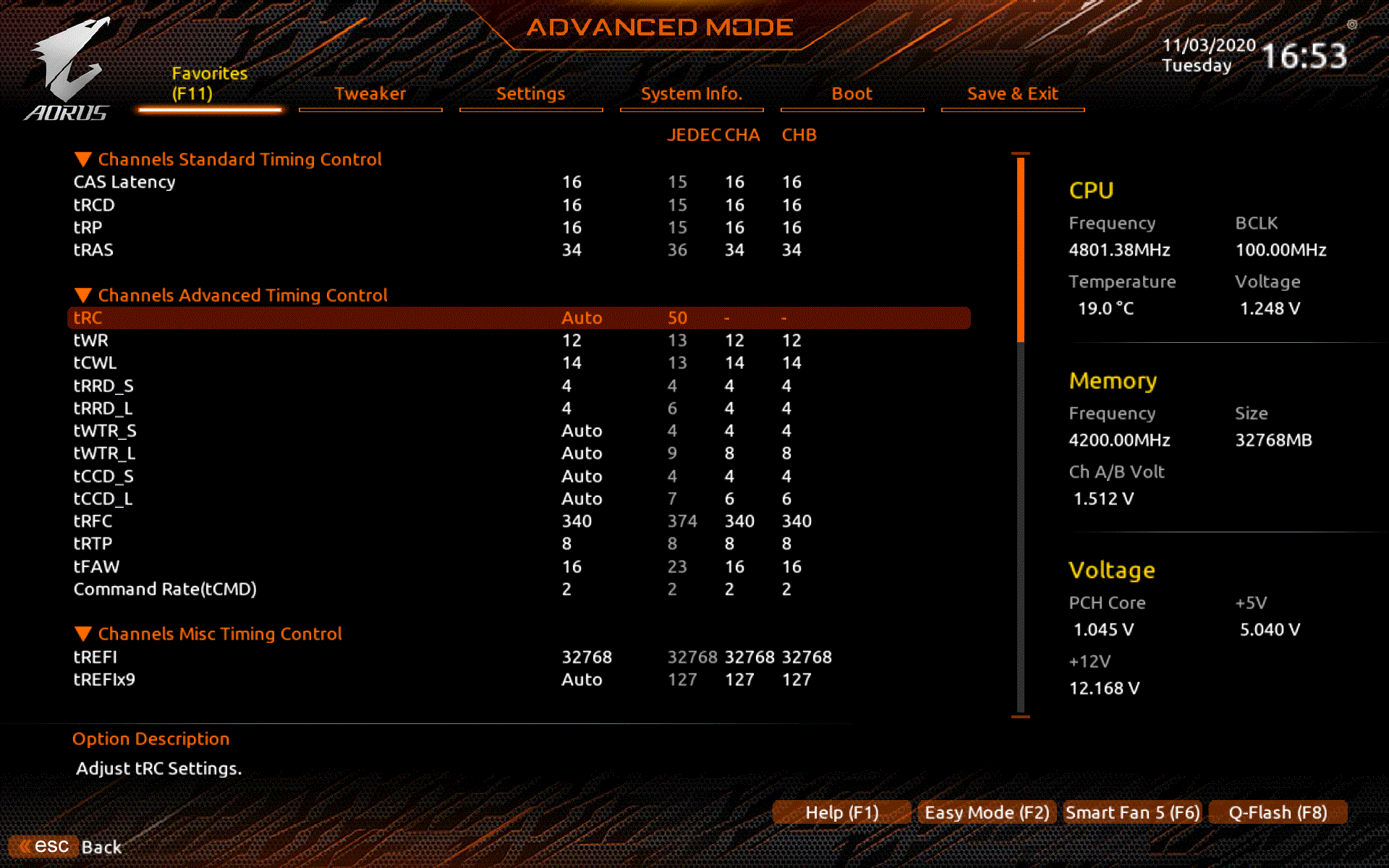

tRC ist zwar vohanden scheint aber ohne Funktion zu sein.
Wie man sieht liest das Board das Timing nichtmal aus.

Freund ist erst am Freitag wieder da, daher kann ich kein Screen posten, oder nach gucken, aber ist dann ja jetzt auch vernünftig geklärt von @SANY und @Johaho79
tRC (Row Cycle Time) - ist also das minimale Zeitintervall zwischen aufeinanderfolgenden ACTIVE Befehlen zur gleichen Bank bzw. die Formel dafür ist tRC = tRAS + tRP
Das Einstellen bei Intel Systemen ist irrelevant - man kann zwar einstellen (NICHT BEI ALLEN MAINBOARDS!) aber das Bios wird es eher ignorieren.

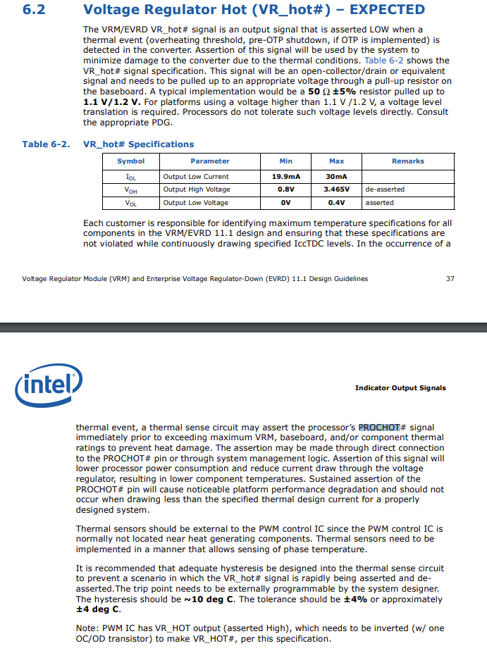

Woher ich weiß dass er Temperatur limitiert? Nun ja bei 5Ghz @ 1,33v löst IA:PROCHOT aus, VRM's machen sonderbare Geräusche und CPU taktet auf 2,8Ghz runter, dann wieder kurz hoch und runter, usw. aber erst nach dem zweiten oder dritten Run. Im ersten Run läuft es noch durch.
Hier mal aus den intel specs:

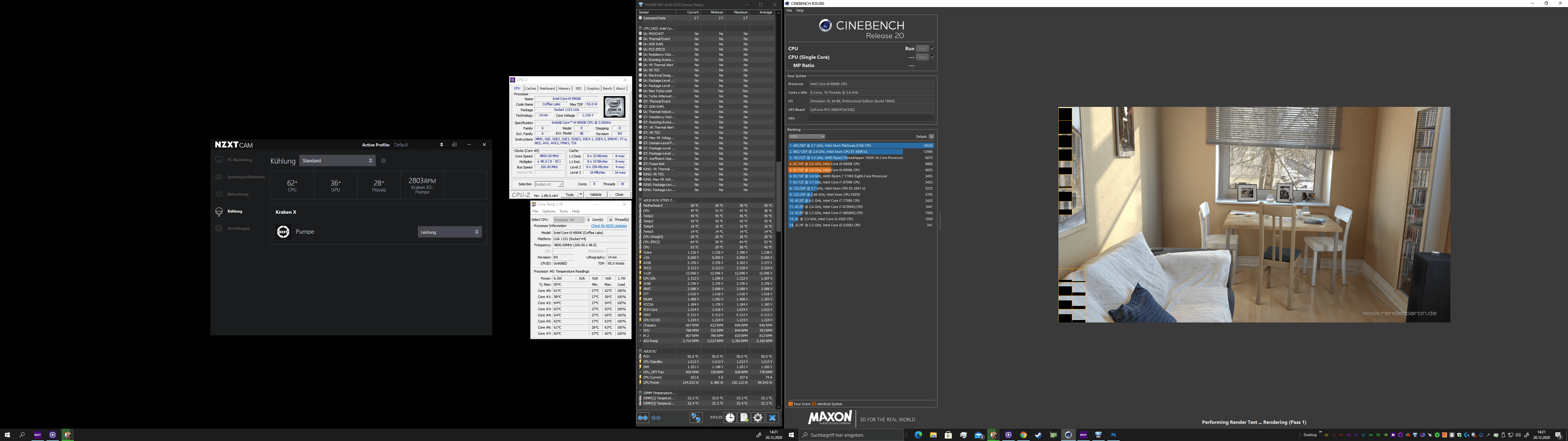

Und ein Screen zum Ende eines R20 runs mit 4,8Ghz
Also für 4,8Ghz scheint das Board noch zu reichen aber alles drüber wird kritisch.
Das Board hat halt ziemlich schlechte VRM's, die Strix Z370 Serie ist absolut untauglich für 9900k OC was man so in Foren liest.

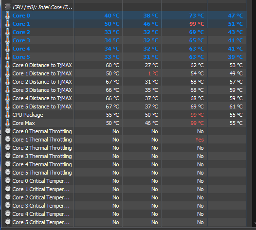

Ein Core wird seit ca zwei Wochen extrem heiß. Kühlleistung war immer tip top, dummerweise hab ich wegen dem GN AIO Video (you're doing it wrong, weiste bescheid) mal versucht, die AIO umzudrehen, ob vielleicht noch mehr geht. Seit dem hatte ich das Problem, dass Core 1 so heiß wird. Da ich beim Umdrehen aber keine neue WLP hatte, dachte ich mir, es liegt eventuell an dem. (also alte Past wieder verwendet)
In Valorant komm ich so ca auf 80 Grad (die Rede ist immer von Core 1), die restlichen Kerne sind gute 20 Grad kühler.
Könnte das ein Software Problem sein oder ist es tatsächlich ein Hardware Problem?
Habe heute mal neue Kühlpaste drauf gemacht, jetzt ist es noch schlimmer. Jetzt throttelt er sogar alle Kerne auf 4 Ghz runter, weil Kern 1 sogar die 99 Grad erreicht, was er noch nie gemacht hat.
i7 8700k @ 5 GHz bei 1,300V. (so wie schon seit 2 Jahren halt).
Selbst jetzt beim Thread schreiben nach dem Cinebench Screenshot von oben (werte resettet) hat Core 1 einfach mal bis zu 15 Grad mehr.
Help? :cry:
edit: iGpu? Hat die was mit Core 1 zu tun? Habe zur Zeit meinen dritten Bildschirm über die iGpu laufen.
Bei geköpften Chips, die nicht ordentlich mit LM präpariert wurden, kann das vorkommen, dass ein oder mehrere Kerne plötzlich extrem heiß werden.
Im original Zustand wohl eher selten....
Da muss wohl die Daukappe runter. Anständig gemacht hält das eigentlich Jahre.
CPU ist schon seit 2019 geköpft gewesen. Steckt im Mainboard seit Juli 2019 und seit da bis heute ununterbrochen drin, wurde also nicht mal mehr angefasst.
