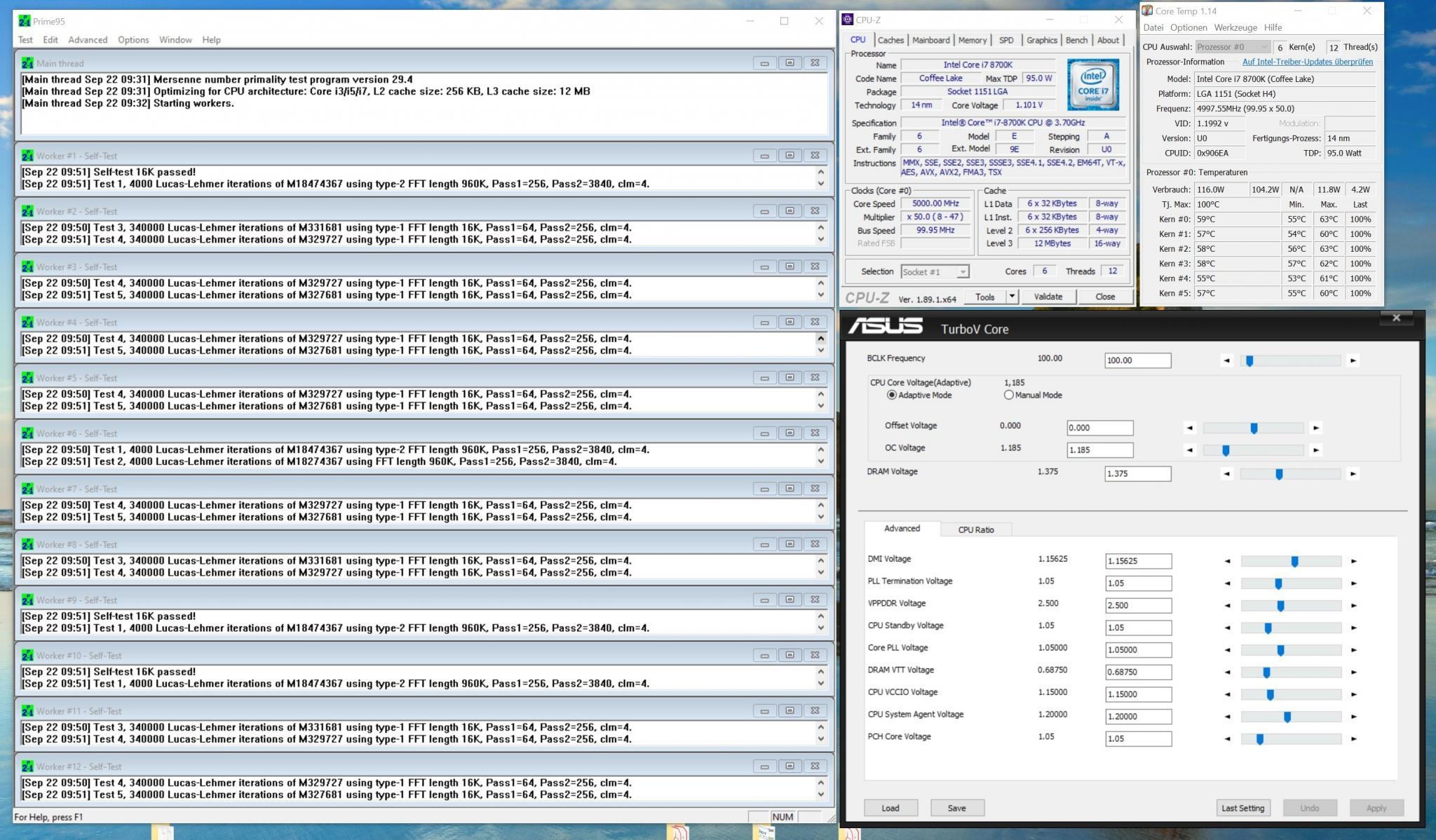

24/7 Setting für ein Upgrade in der Family ausgelotet. Knapp 40° Blubberwasser in ner 240er AiO wird dann doch etwas wärmer, sind aber noch 10mV Angst drauf und mit humaner Fankurve damit die Bude leise bleibt. Dimms hab ich auch mal passiv gecheckt, so ab 54° wirds dann kritisch, also bissi Airflow muss irgendwoher kommen. Wandert dann alles in ein Define C, muss mal schauen ob das reicht wenn dann ein 140er oben als Exhaust ein wenig Luft drüber "zieht, zweifle ich aber ein wenig dran. Vom Top aus rein wäre sicher kein Thema, aber da ich die alte Kiste gesehen habe will ich das eher vermeiden. Sonst kann man nach nem halben Jahr wahrscheinlich ein Kissen mit dem Staub auf der GPU stopfen...:fresse:
Die Spannung bei dem Takt ist einfach ein Traum. Mein 8700k braucht für 4,8 GHz schon 1,28V. Selbst mit 1,35V sind 5 GHz (egal ob AVX oder ohne) einfach nicht machbar...

@ eS#|vs.
Wieso ist der DMI Voltage so hoch? Hat das einen besonderen Nutzen?
Edit: Was für Ram ist da verbaut?
X Hero und XI Hero lesen ja die vCore unterschiedlich aus, wenn ich das richtig verstanden habe.
Wie groß ist denn der Unterschied?
Ich bin gerade dabei den 8700k grob einzustellen auf dem XI Hero.
Non AVX zeigt CPU-Z 1.101v unter Last, AVX braucht er wie auch auf dem X Hero etwas mehr, ca werden 1.110v angezeigt?
Passt das?

@ eS#|vs.
Legt das Board ab gewissem Ramtakt automatisch an, manchmal hilfts, müsste bei 4400 aber auch mit deutlich weniger DMI Voltage laufen. Wird eher interessant wenn man mit BCLK spielt.
Hab mich allerdings nicht näher mit beschäftigt da ich das letztendlich auch noch alles in seinem Case mit luftgekühlter GPU realisieren muss. Deswegen auch so ein Worst Case Szenario abgesteckt.
Ist ein altes G.Skill 3600 C15 Kit, geht bis 4500 C17 aber wollte etwas Spielraum da es in dem Case wohl wärmer werden wird. Unter 50° sollten übers Jahr aber wohl machbar sein mit etwas Airflow auf den Riegeln.
